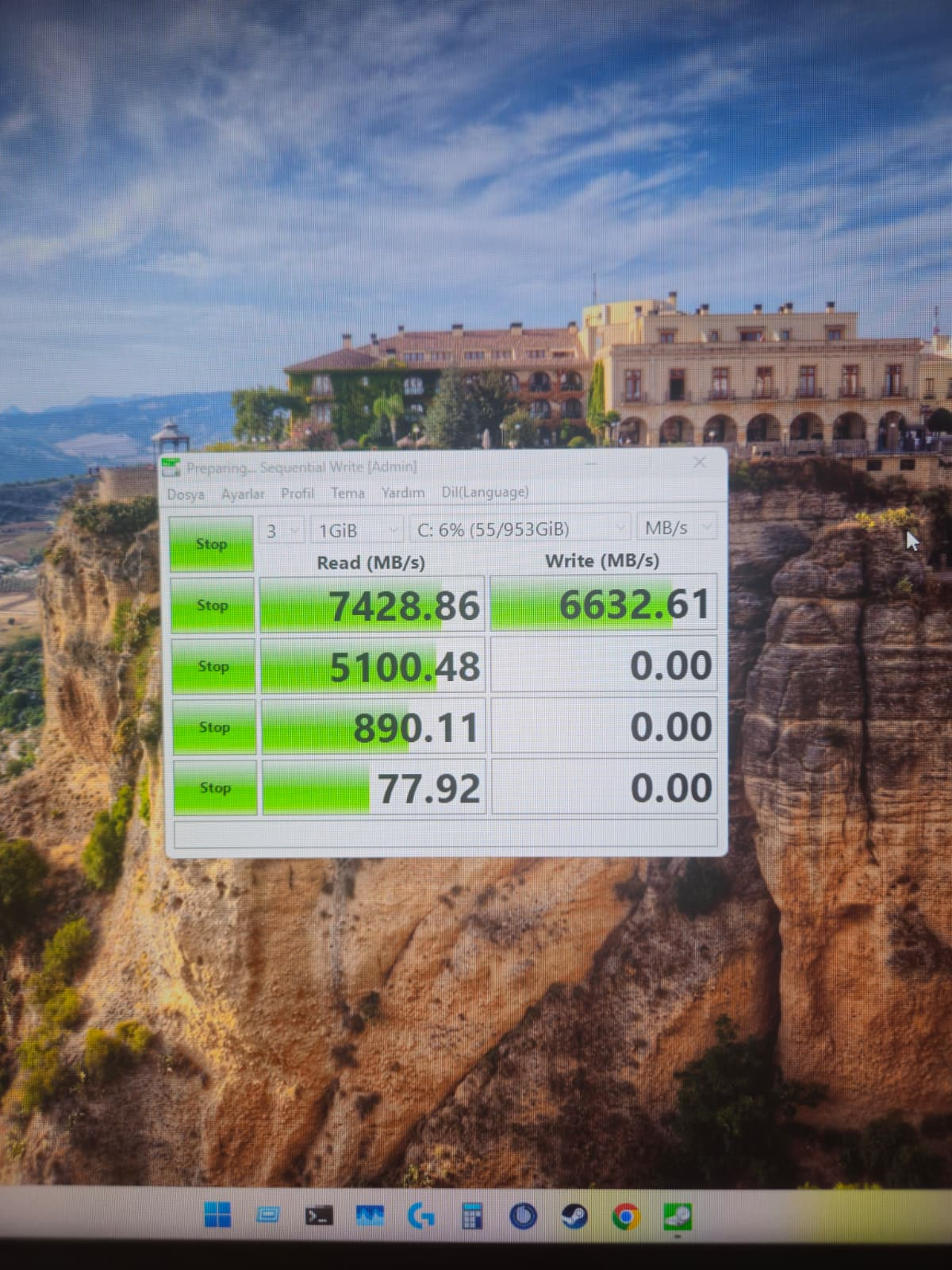

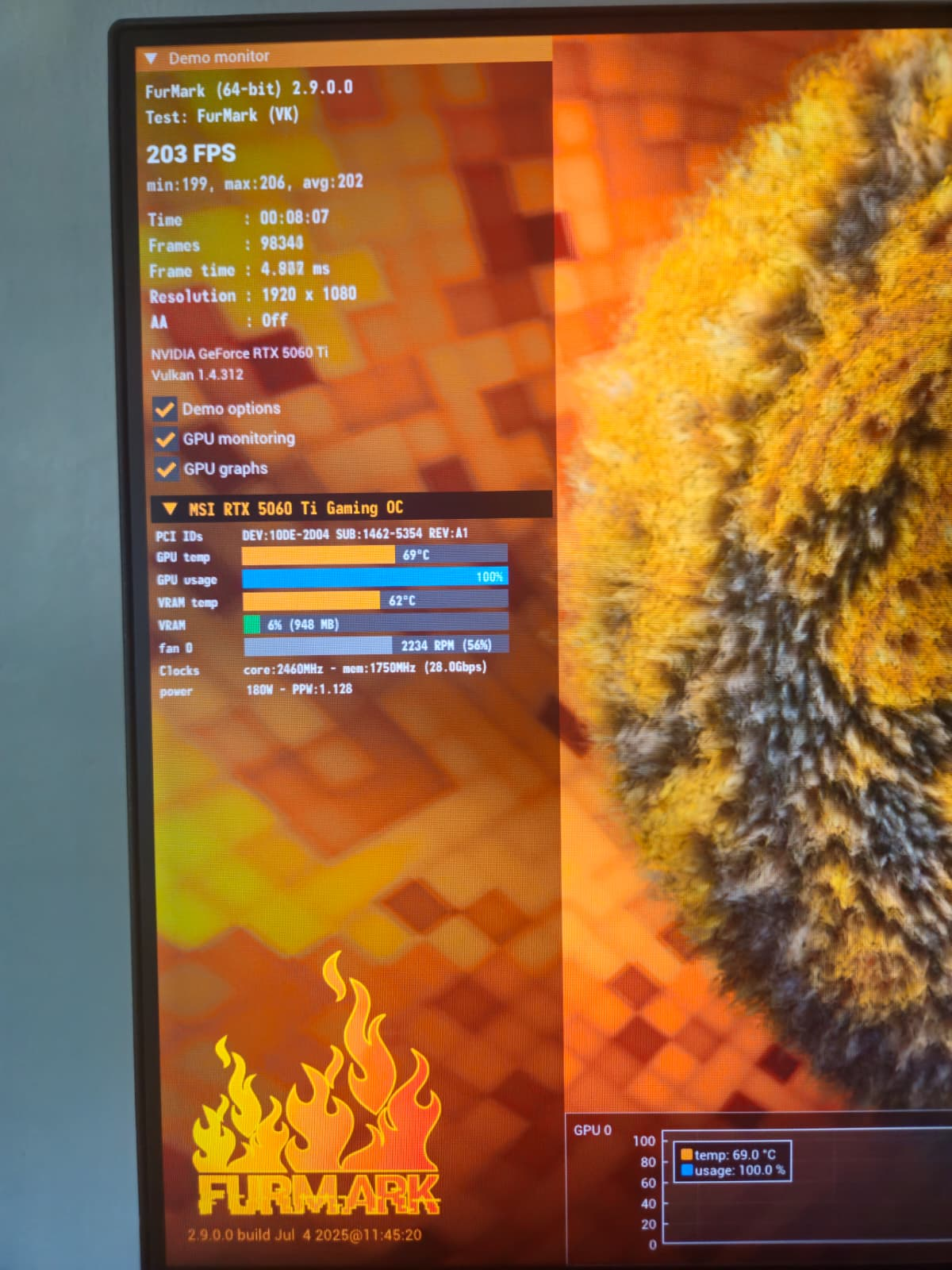

Hocam sistem geldi. BIOS'tan expo'yu açtım ve 6000 M/T olarak şimdilik sorunsuz çalışıyor. Windows'u kurdum ve ssd ve ekran kartı testi yaptım. SSD modeli Lexar NM790 1TB. Sanırım sonuçlar normal çıktı. Funmark değerlerim nasıl? 8 dakika falan sürdü. Bundan sonraki aşamalar ne olsun?
BIOS güncelleyip RAM ayarları ya da PBO ayarları yapabilirsin. Nebi'nin rehberi var, A-Die ise kitlerin ona göre uygulayabilirsin, eğer emin değilsen M-Die kısmını uygularsan daha iyi olur, zaten çok fark yok. Nitro ayarları vermiştim, EXPO1 üzerine onu yaparsın, Nebi'nin zamanlamaları da yazarsın ekstra. PBO için ise uğraşman gerekebilir, stabilite yakalaması çok kolay değil, +100 -15 civarı vermen yeterli gelir. @jonBABA

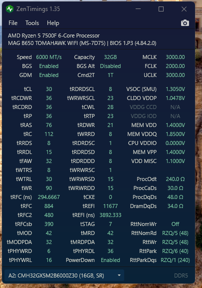

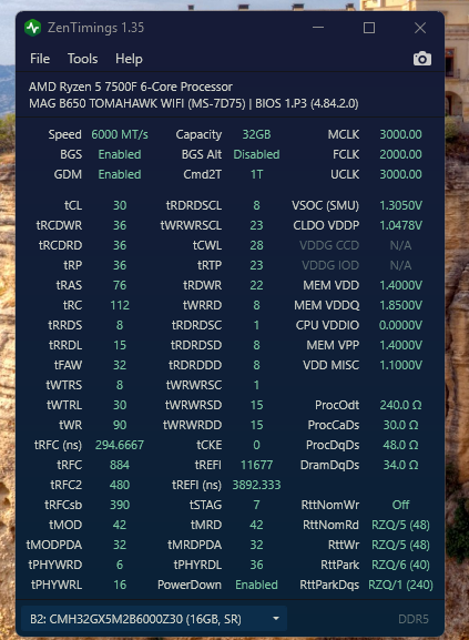

Funmark testinin sonucu iyi mi hocam? Bu arada ss atayım RAM'lerin.
Furmark'ta problem yok. Fan devrini ekran kartı yazılımından ayarlayabilirsin ekstra ama Furmak için normal sıcaklık. RAM'ler M-Die çıkabilir, Nebi'nin rehberde M-Die kısmını uygularsın, bir de Nitro ayarları vermiştim onları uygula ekstra. PBO kısmını da çok abartmana gerek yok dediğim gibi, genel anlamda bunlar yapılabilir. Zaten getirisi %10-%20 arası olur max bu ayarların.
Ekran kartı yine Nebi'nin rehberden Undervolt+Overclock yapabilirsin Afterburner'den, 950 mV civarına 2.7 GHz + 2000 Memory verebilirsin mesela.
