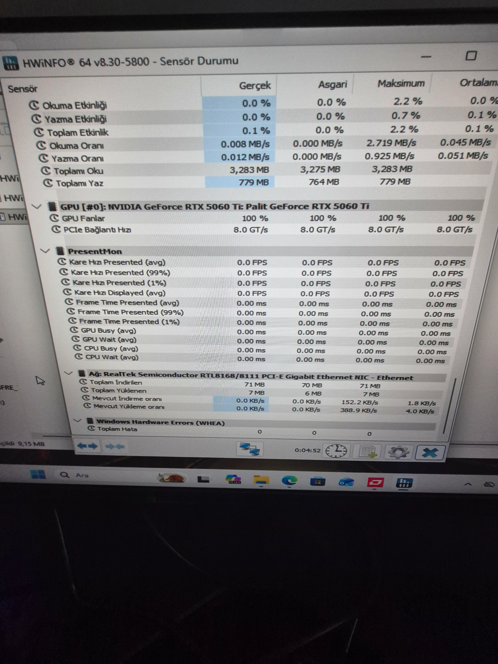

@justfree, PCI-E hattının hata sayısını kontrol eder misiniz?
HOcam kontrol edeyim ama yonlendirme yapın lütfen ben cahilim bu konuda.
    320,3 KB · Görüntüleme: 44
