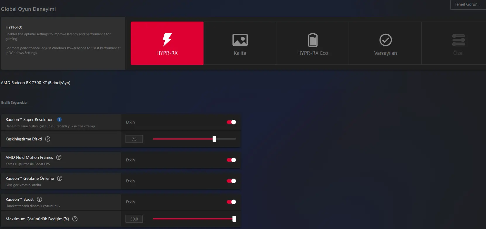

AMD uygulamasında HYPR-RX seçili. Performansı artırır mı?
