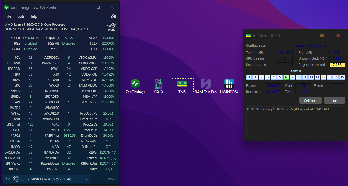

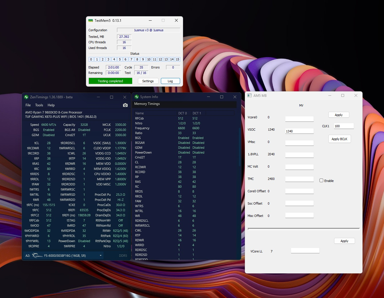

6400 MHz CL 26 ve 1 2 0 boot edip güvenli voltaj sınırları arasında teste bile sokabiliyorum. Bu ayarlar 4 saat VT3'ü geçti. Timinglerde ayarlama yapılmalı.
Uğraşmak istemediğimden şu anda CL 26'yı daha düşük voltajlarda çalıştırmaya çalışıyorum ve oluyor gibi. Onun haricinde Hynix'a die olan belleklerimde 1.49 vdd de CL 28 ve 6400 MHz kullanabiliyorum. Ben CL 26'yı ne kadar düşük vdd de kullanabilirim onu test ediyorum. RAM soğutmasında bir sıkıntı yok. Sağ olsun @Ayhan Dönmez @11115 sayesinde.
Hazır görmüşken birkaç tavsiye vereyim. Hocam vddp 1.10 kullanın. 1.05 hata vermeyebilir ama bottleneck yapıyor. Bende pyprime latency sonuçları 1.10 ile daha iyi vermişti.
SoC 1/2/1 Nitro ile 1.24'e kadar götürebilir hatasız. Ama SoC fazla düşürmek de bandwith kısıyor testte hata vermese bile. Ayhan ile denemiştik bunu.
Mem vdd düşürebildiğiniz kadar düşürün. Hata verdiği noktada üzerine 0.3 ekleyip devam edin derim. Örnek 1.57 Vdd'de hata verdi,1.58'de vermedi. 1.60 vdd kullanın. Vddq çok değişken o konuda bir şey diyemiyorum kitten kite değişiyor. 1.45 altına düşmeyin derim vddq için.
@11115 Dedikleri çok doğru, tavsiyelerini göz ardı etme derim. 1-2-0'a ise bulaşmaman en iyisi, çipten çipe değişiyor, 1.3 SoC + 1.2 VDDP'ye kadar isteyebilir, haberin olsun:
@Haluk Albayrak 1.2 VDDP boot etmeyebilir, VDDIO= VDDP Supply voltage, 1.2+ VDDP uygun değil, 1.25 VDDP sonrası Zen'de paylaşıldı Apex'te 3 ayrı CPU denenmesine rağmen boot etmemiş hiçbir şekilde, anakart RMA'ya gönderildi, 1.2 üzeri safe değil, daily 1.15 üzerine çıkma, 1-2-0'da SoC yetmezse 1.15-1.2 VDDP aralığı SoC ihtiyacını kısmen kısıyor ama bandwith olumsuz etkiliyor Karhu'da, VDDP 1.15'i geçme 2:1 mod harici.
1.4 VDDIO'da 1.2 VDDP açman çok zor, 1.45-1.5 VDDIO arası ister, 1.2+ ise 1.55 VDDIO, VDD PHY 1.15 üzeri hiç girme o yüzden, 1.1 VDDP 1.25-1.3 SoC aralığı 6400 C26 1-2-1 2133'te kal @Haluk Albayrak
@Haluk Albayrak Benim 6600 1-2-0 1.34 SoC + 1.18 VDDP istiyordu, altı error direkt. 1.15 VDDP için 1.36-38 SoC falan isterdi muhtemelen, ama orada da 2200 FCLK patlıyordu, Predictive + 1.2 Misc ile ayaktaydı zaten bu senaryoda, Testmem5 direkt patlatıyordu FCLK yüzünden.

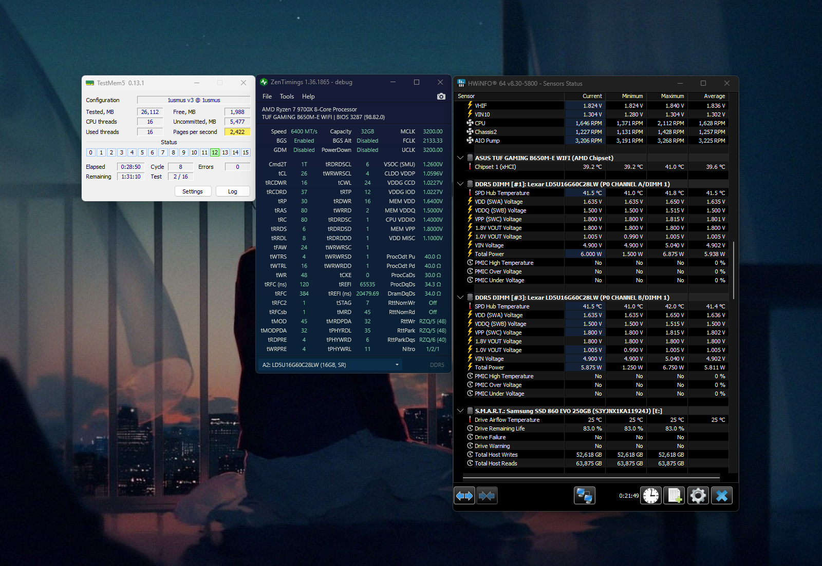

@Ayhan Dönmez hocam bende ki son durum budur bu arada.
Testte 60 dereceyi görünce CPU fanını arttırdım 58 derece sabitti.
Bu arada önceki hali de şimdi ki hali de çok nadir de olsa arada saniyelik sistem kilitleniyor.

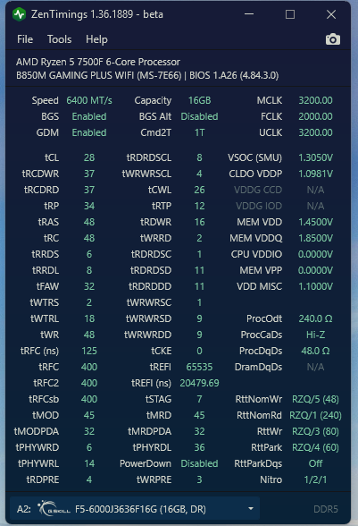

Vddq neden 1.85 hocam. 1.4 olması gerekiyor. Ek olarak vddyi 1.49'a çıkartıp SoC'yi 1.28'e düşürmeyi deneyin. FCLK da 2133 olsun.
Açıkçası bilmiyorum hocam. SoC 1.28v hata veriyor.
Gemini'ye sordum anakart yanlış okuyor falan dedi. Bende @Ayhan Dönmez hocam bir şey diyene kadar EXPO kullanmaya başlıyorum.
