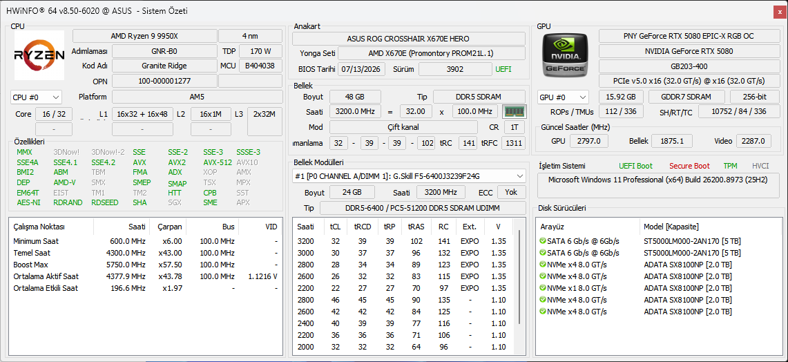

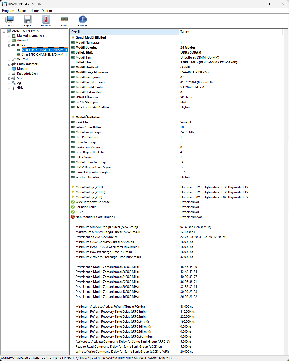

AMD Ryzen 9 9950X, ASUS Crosshair X670E Hero anakart ile G.Skill 48 GB (2x24) Trident Z5 RGB 6400 MHz CL32 (F5-6400J3239F24G-TZ5RK) bellek kullanıyorum.

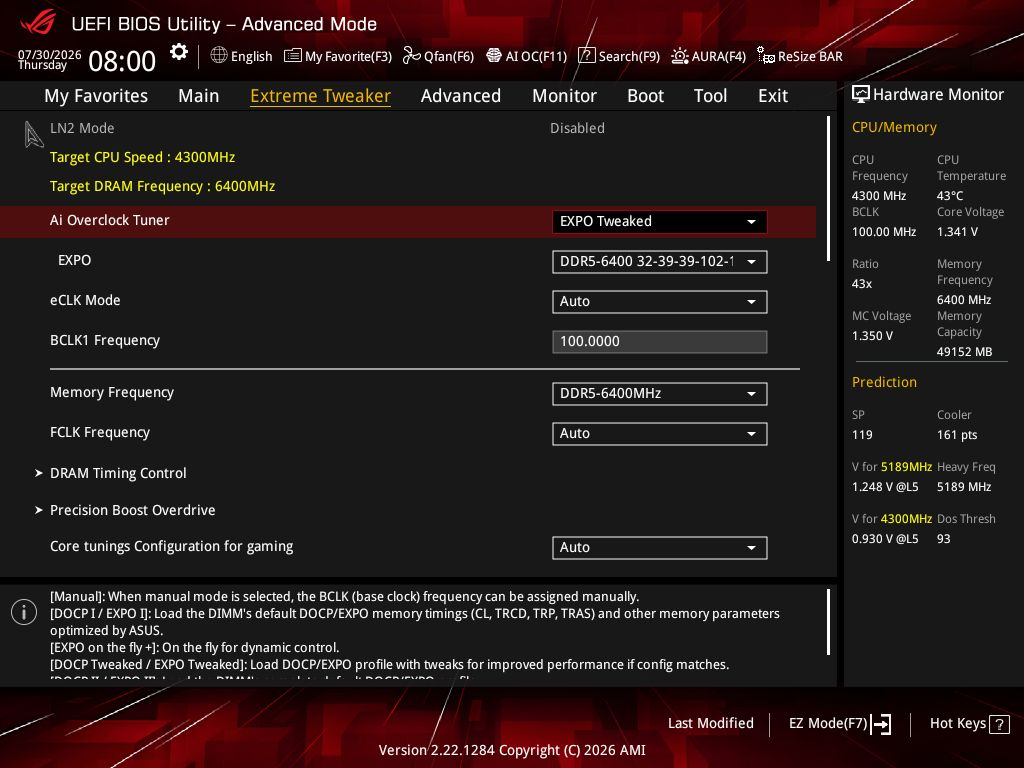

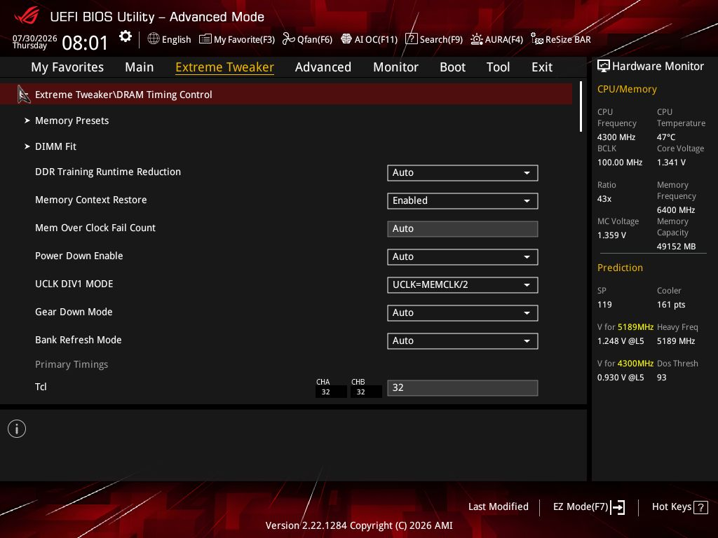

Aşağıdaki ekran görüntülerindeki gibi normalde yıllardır sistemlerimi hep hazır EXPO profili üzerinden çalıştırdım.
Zen 4 ve Zen 5 işlemcilere geçtiğimden beridir EXPO Tweaked ayarını kullanarak sistemimi kullanmaya devam ettim.
Bildiğim kadarıyla Zen 4 ve 5'lerde en ideal RAM 6000 MT/s olan modüller. Ben 6400 kullanıyorum fakat MCLK ve UCLK hızlarımı eşitleyemiyorum.
BIOS'tan ayarı değiştirip 1:1 yaptığımda ve bilgisayarı teste soktuğumda (AIDA 64 ile CPU/FPU/RAM seçeneklerini seçip tam yüke aldığım zaman) sistem çöküyor.
Ayarı 1:2 yaptığımda ise hiçbir sorun yok. Gayet stabil, sorunsuz çalışıyor.
Şimdi sorum şu;
Bu mevcut kullandığım bellekleri 6200 ya da 6000 transfer hızına çekip MCLK ve UCLK hızını 1:1 çalıştırmak istiyorum. Manuel olarak ne yapmam gerekiyor?
BIOS'tan EXPO Tweaked seçili haldeyken hızı 6000'e çekmem yeterli olur mu?
Yoksa başka ayarlamalar da yapmam gerekir mi?

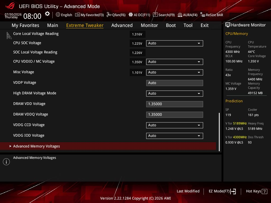

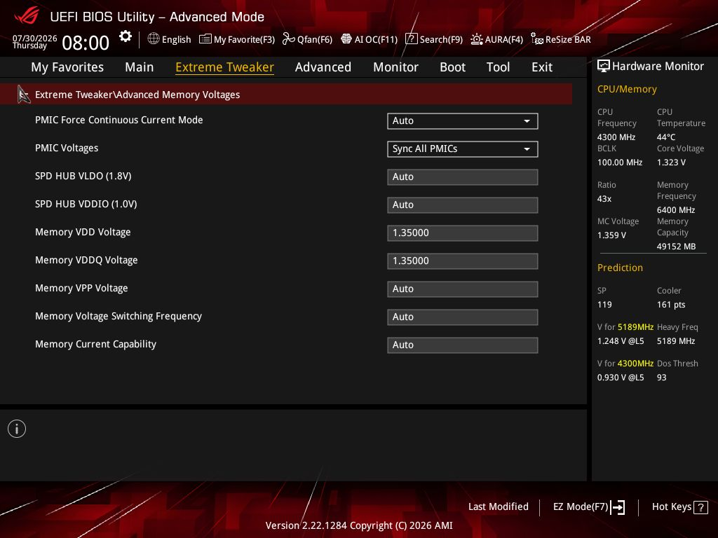

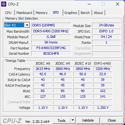

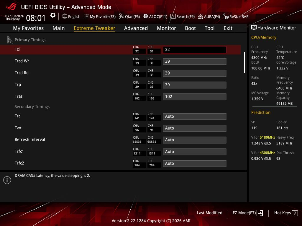

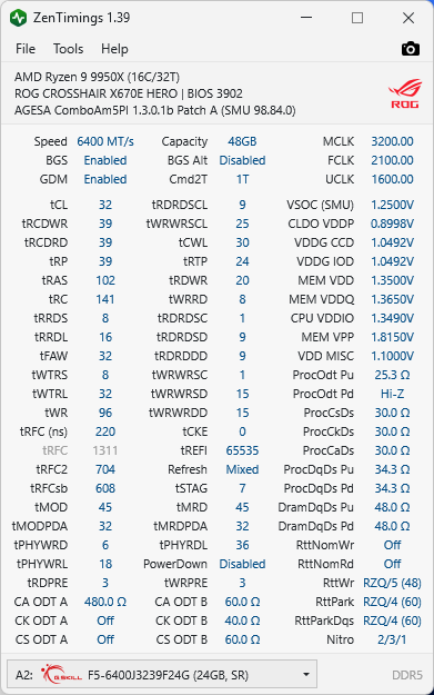

1.3 deneyin, zararı olmaz. Bank Refresh Mode Normal deneyin, Mixed 24 GB için uygun değil fazla. Bir de EXPO Tweaked bence manasız, tREFI maxlamak harici bir işlevi yok. Bir ara Power Down Enabled almak gibi saçmalıklar yapıyordu hatta. EXPO I ya da Manuel ilerleyin. Kitin EXPO profili 1.35V 6400 CL32-39-39-102 zaten. M-Die 3 Gbit.
Auto VDDP 0.9, 3200 UCLK yetersiz gelebilir. VDDP 1.05 deneyin, bunu alta çekti biraz ASUS. Saçmalık yaptı. Bir ara Auto 1.15'ti.
UCLK=MCLK denenecek, IMC yetersiz ise 6200 ayarlarsın. 1:2 mod 8000 ayarlanması lazım aslında sende ama uzaktan zor. O da lottery. 2 CCD'ye 8000+ frekanslar uygun.

Evet doğru. VDD, VDDQ, VDDIO 1.4 eşitle istersen üçünü. 1.35 ben çok hazzetmiyorum ama buradaki sorun bu değil. IMC ile alakalı. VSOC ve VDDP yetersiz. Kontrolcü veremeyebilir 6400'ü. DRAM veriyor zaten. Problem devam ederse 6200 denersin, 6200 CL30 açar M-Die 1.35 ya da 1.4'e. 30-38-38-38-76 bırak Primary.
Birkaç ek ayar var, onları değiştir. Mixed uygun değil, BSOD sebebi sendeki gibi. Normal mod çözebilir problemi. tREFI 65K maxlamak yine uygunsuz, aktif soğutma yok. BSOD sebebi. Tweaked saçmalıktan ibaret yani ASUS'ta.
Dahili grafik işin yoksa kapatmanı öneririm.

Bu üç kısımdaki voltajı o zaman 1.4v olarak girerim. Bunlar güvenli sınırlar içerisinde sanırım değil mi?
Şu şekilde yapacağım;
VDD: 1.4v
VDDQ: 1.4v
VDDIO: 1.4v
vSOC: 1.3v
Primary zamanlamaları da 30-38-38-38-76 yaparım.
Alt zamanlamalara karışmam.
Dahili Grafik: Hep kapalı zaten.
Önce 6400 denerim çökerse aynı ayarları koruyup hızı 6200 yaparım.
Bu değerler bir sorun çıkarmaz umarım.
