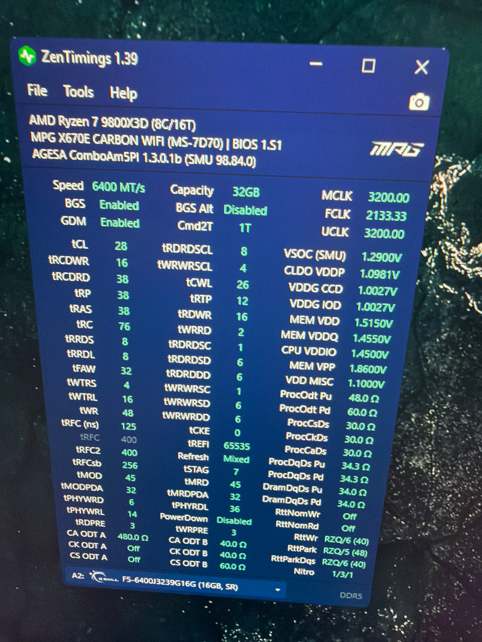

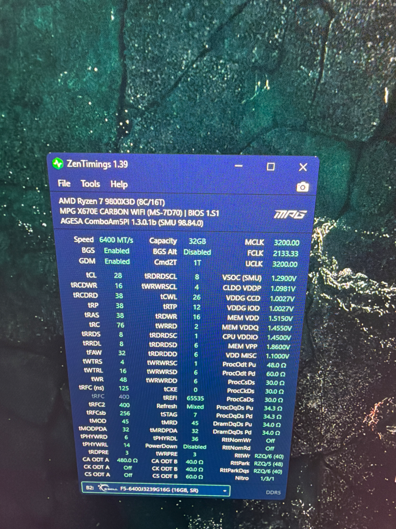

Arkadaşlar sistemim bu şekilde. Yapay zekâ ile birlikte 6000 MHz düşürdüm RAM zamanlamalarını falan yaptım ama gecikme yok. Ekte görsellerde gecikme değerleri vs. mevcut. Bunu nasıl düşürebilirim? Teşekkürler.

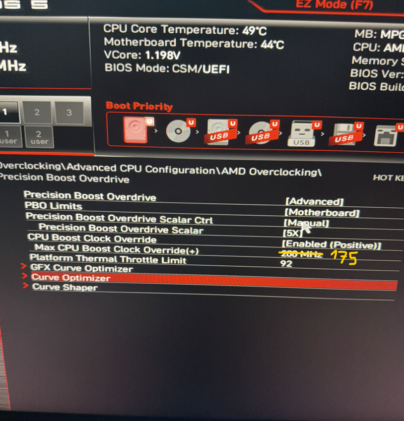

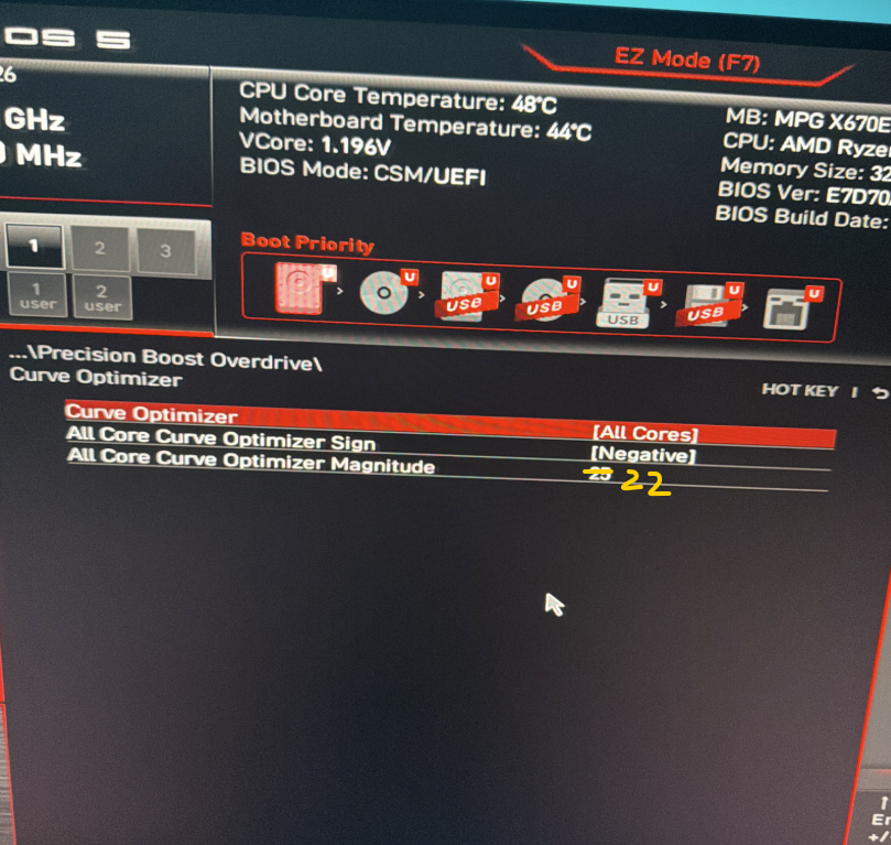

Hocam, evde değilim ama internetten buldum, görseli attığım gibi PBO menü değerler böyle değil ama bilginiz olsun, LLC menüsü nerede oluyor?

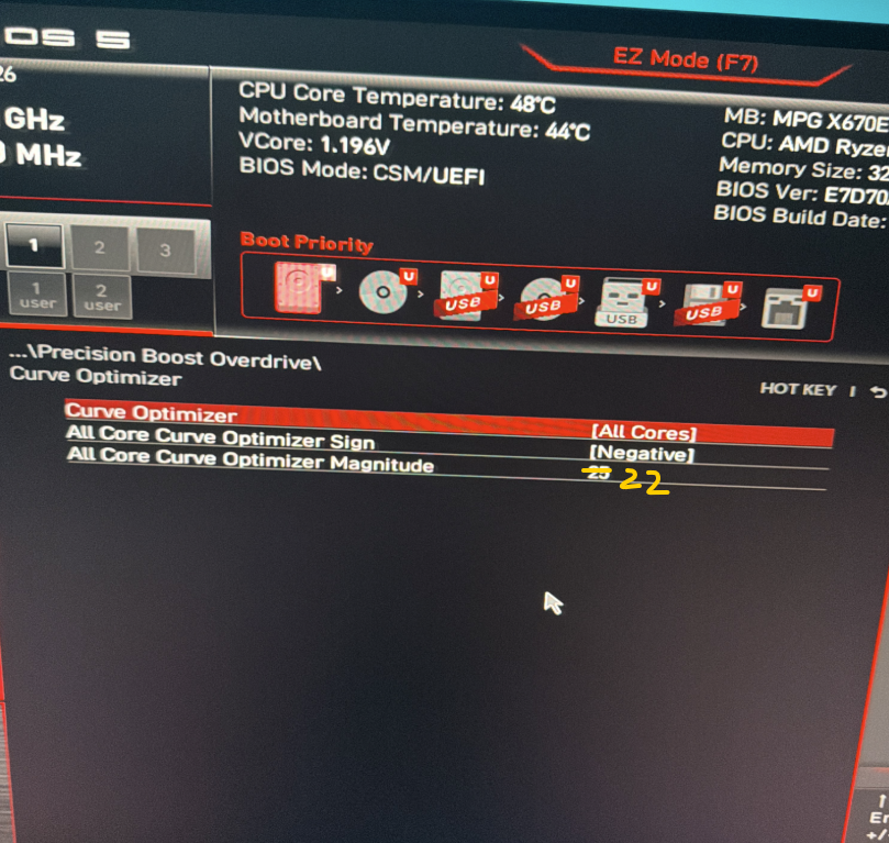

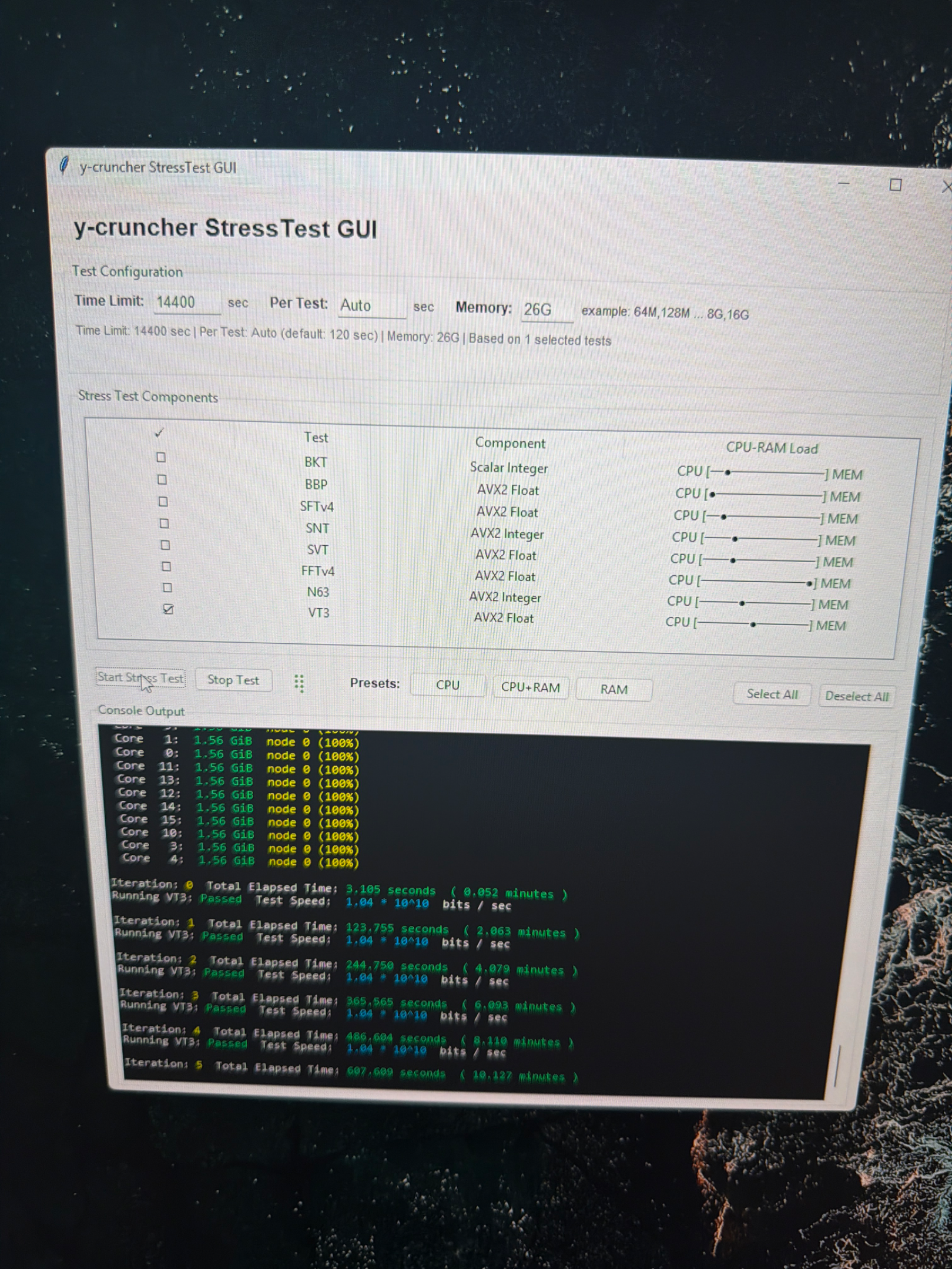

Böyle ayarla, All Core Negative -25 başla. CPU VCORE LLC-Load-line Calibration Mode 2 olacak. Uzun VT3 testi al.
-25 hata verirse -20 dene, VCORE LLC Mode 2 kalsın. VSOC olana elleme, o Auto kalacak. @Görkem5252

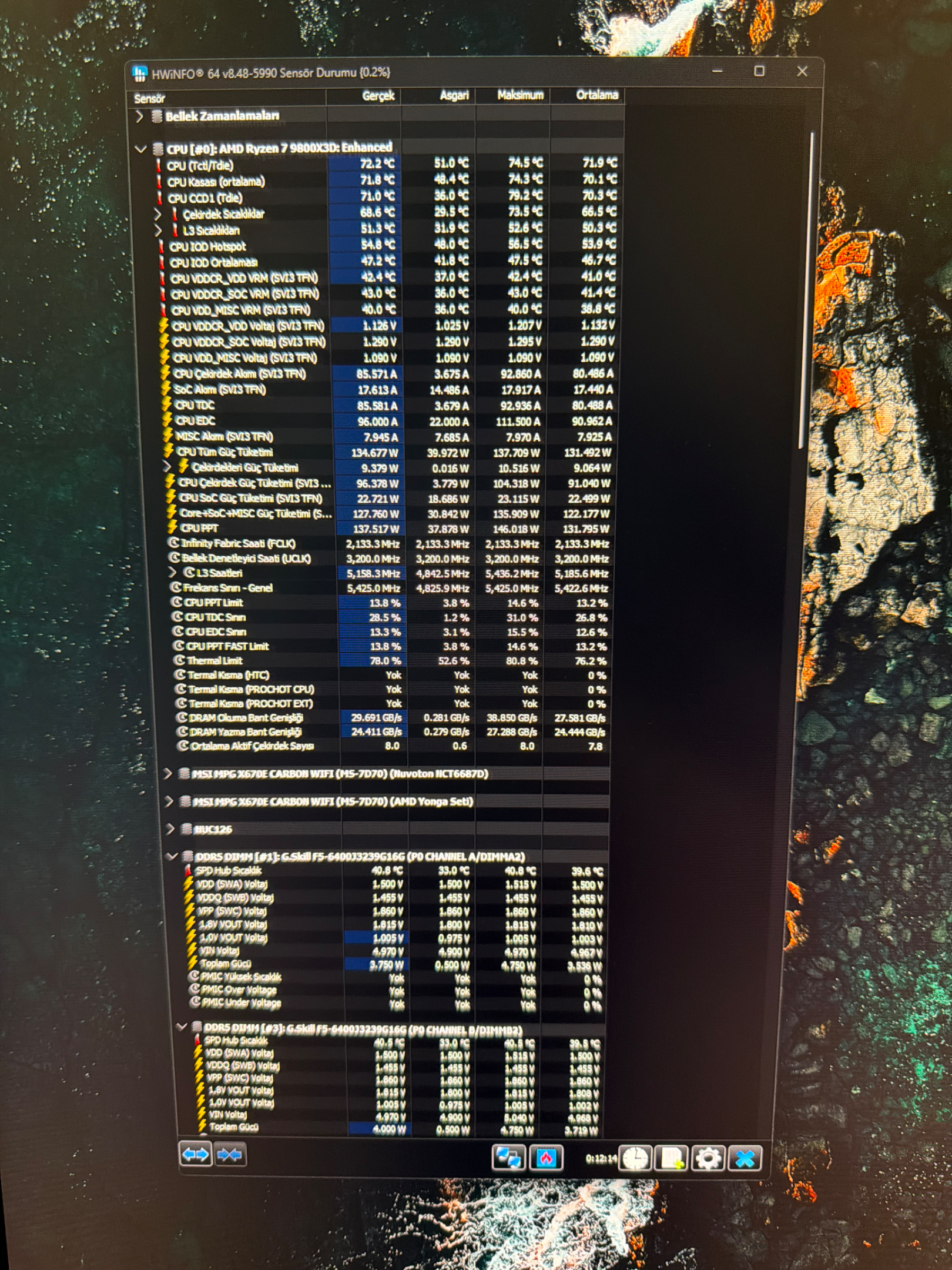

@Görkem5252 önce oyunlarda deneme, VT3 yapılması şart. +175/-22 dene mümkünse, bunları değiştirip teste al aynı şekilde. 7200 saniye sana yetmez, 14400 yaz sol üste. 26g ayarlayıp başlat. 10 dakika sonra tüm sensörleri iletirsin VT3 ile beraber.
Eki Görüntüle 260365
Eki Görüntüle 260368
@MAH0A bu kısımdan hata kodu takip edilecek.
10 dakika oldu resimleri atıyorum.
15 dakıkada testi kapattım hocam, işteyim şu an. Gece sabaha kadar bıraksam teste olur mu?
@Görkem5252 Önce oyunlarda deneme, VT3 yapılması şart. +175/-22 dene mümkünse, bunları değiştirip teste al aynı şekilde. 7200 saniye sana yetmez, 14400 yaz sol üste. 26G ayarlayıp başlat. 10 dakika sonra tüm sensörleri iletirsin VT3 ile beraber.

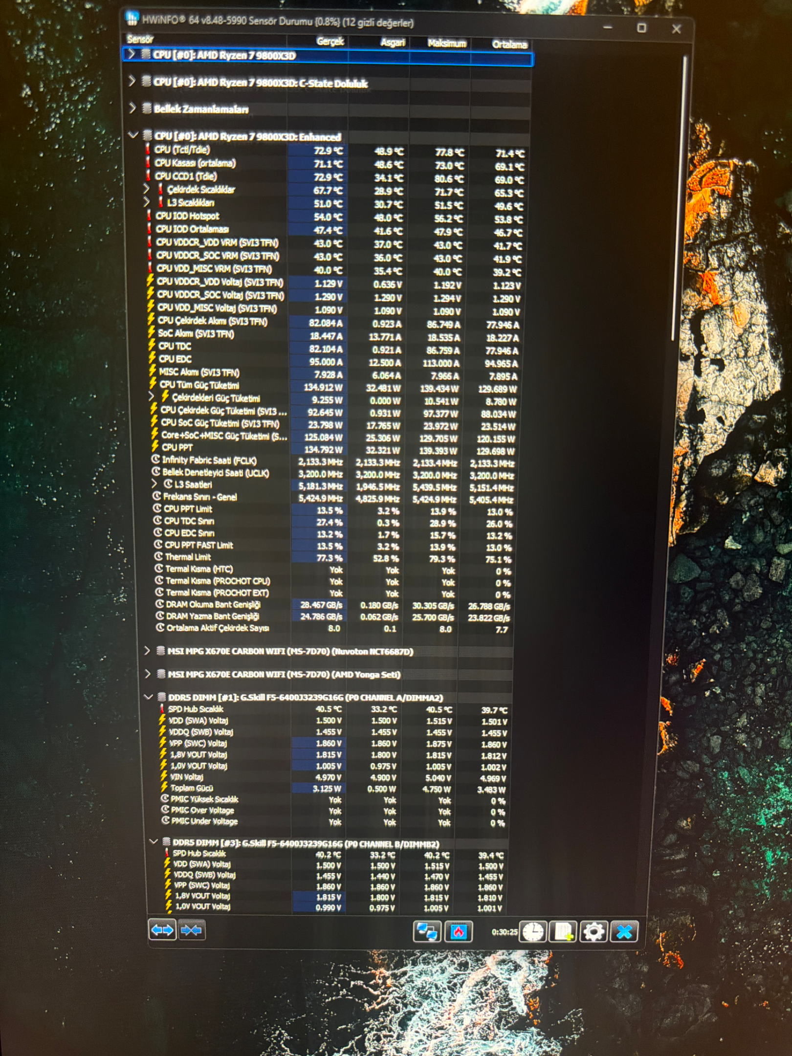

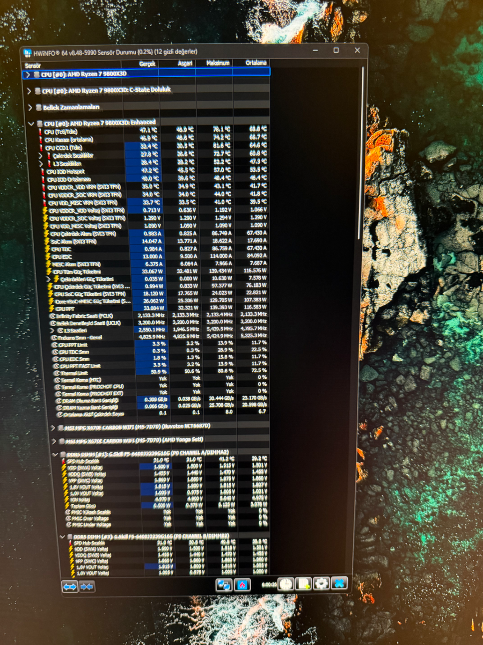

1.73 VDD hata yok. 2 saat 5 dakika toplam. Bellekler max 57 derece.
15 dakıkada testi kapattım hocam işteyim şu an gece sabaha kadar bıraksam teste olur mu?

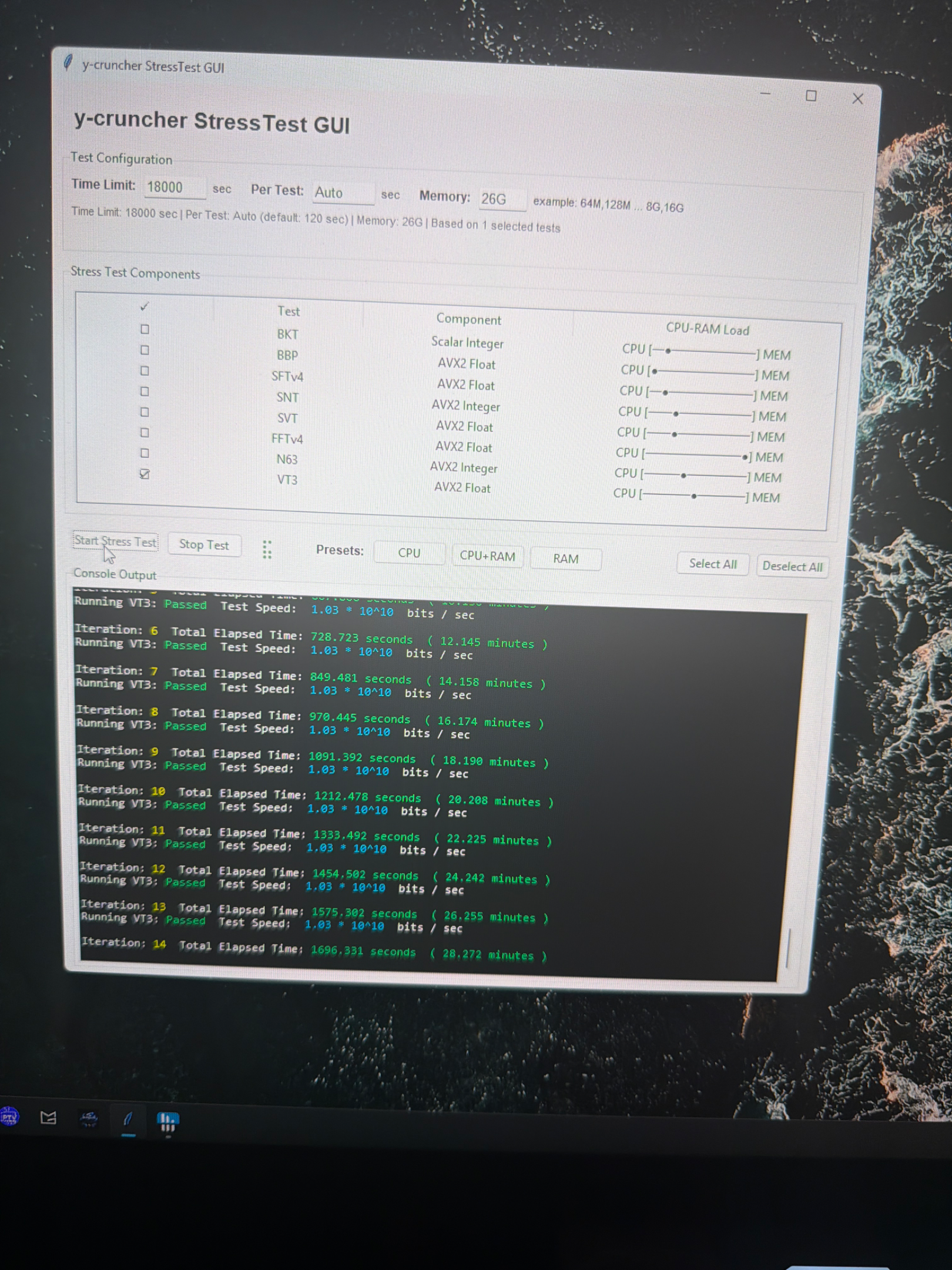

Sol üst kısma 18000 yazın, 18 bin yani. Sabaha kadar dursun. Bellek temizleyip başlatırsın aynı şekilde. Emin olman lazım stabiliteden, çökme olursa üzücü olur bu saatten sonra. @Görkem5252
@MAH0A 1.72 sınırdaymış demek ki.

Tamam hocam hallettim şimdi testi başlattım 18000 olacak şekilde.
Sıkıntı var mı hocam, değerler nasıl?

Değerler iyi, senin en son zen profili A2-B2 nasıldı? Geçmişten bir bulup tekrar iletir misin? En son testi geçen halini yani.
Tabii ki de hocam buyurun.

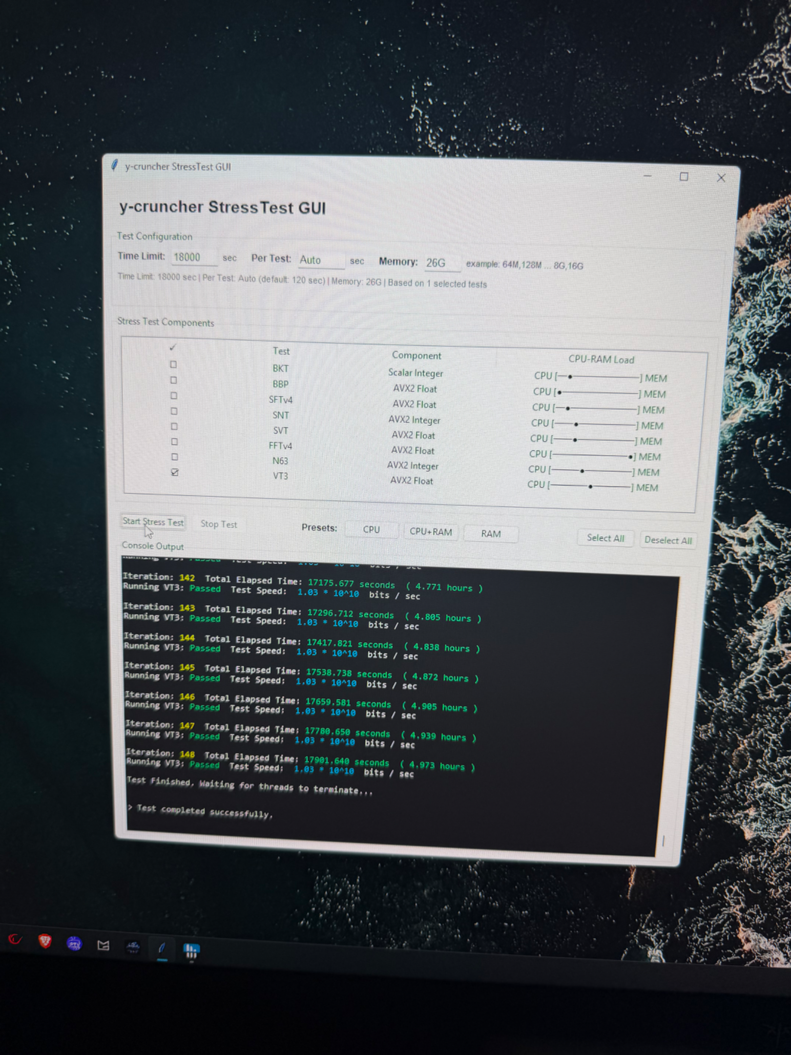

Test bitmiş ustam hatasız.
@Ayhan Dönmez artık benim overclock serüvenimin bittiğini düşünüyorum. Testi de çok şükür geçtik, bundan sonra oyun zamanı! ☺️

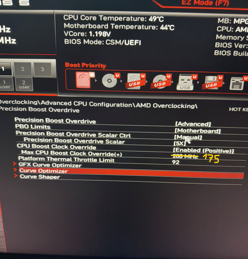

Bence de, 50 sayfa yeterli. 500 sayfa yapmanın lüzumu yok. Timing sıkmanın getirisi zaten az, en iyisi bu şekilde kullanman olacak. Kart ile alakalı sorunlarda @MAH0A ile ilerleyin, kartınız aynı.
@Görkem5252 Bunları ayarlamadıysan bu şekilde ayarla, sonrasında oyun deneyimini aktarırsın konuyu takip edecek kişilere bu ayarlamalar neticesinde.
@Görkem5252 bunları ayarlamadıysan bu şekilde ayarla, sonrasında oyun deneyimini aktarırsın konuyu takip edecek kişilere bu ayarlamalar neticesinde.
