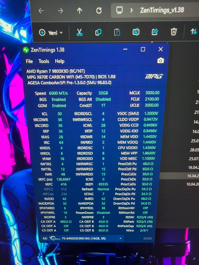

Merhaba herkese hayırlı bayramlar,
  • Anakart: MSI X670E Carbon Wi-Fi
  • İşlemci: R7 9800X3D
  • RAM: G.Skill 6400MHz CL32 2x16 GB
  • GPU: RTX 5070 Ti
  • PSU: Corsair RM750X Gold

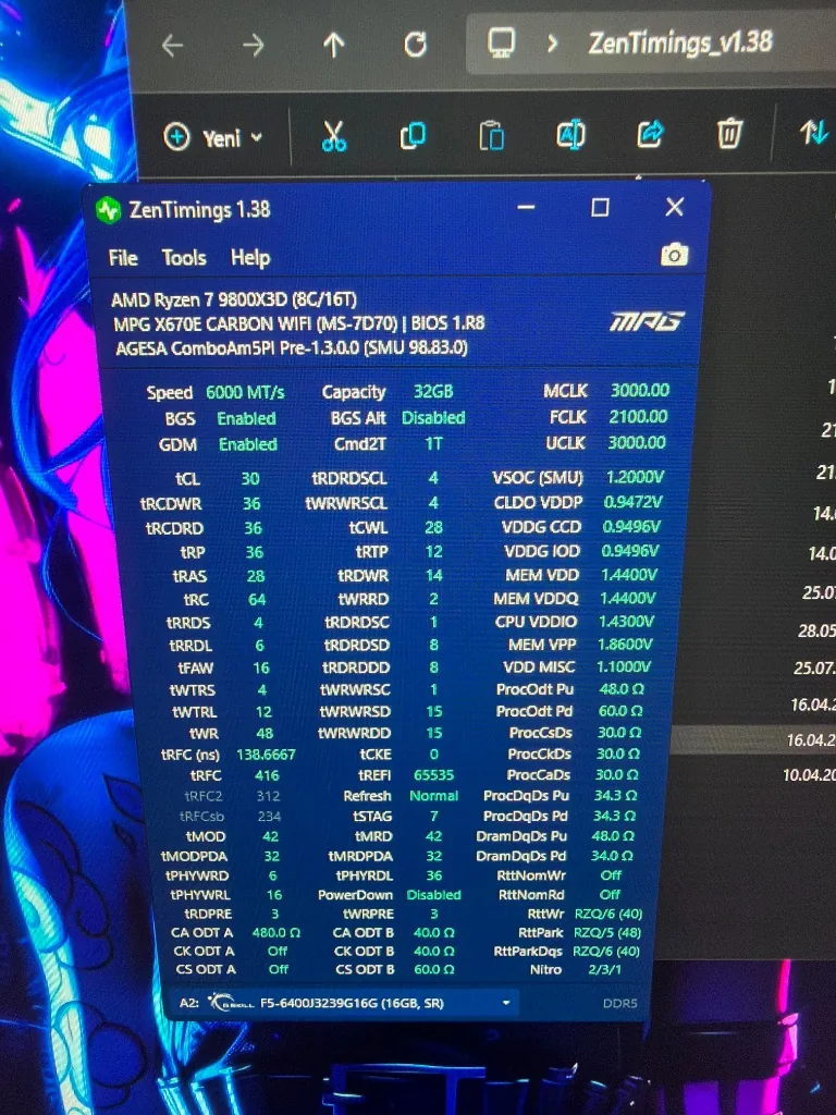

Arkadaşlar sistemim bu şekilde. Yapay zekâ ile birlikte 6000 MHz düşürdüm RAM zamanlamalarını falan yaptım ama gecikme yok. Ekte görsellerde gecikme değerleri vs. mevcut. Bunu nasıl düşürebilirim? Teşekkürler.
  • GPU: RTX 5070 Ti
Eki Görüntüle 252862
Eki Görüntüle 252863

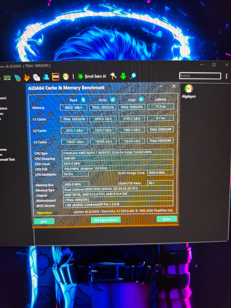

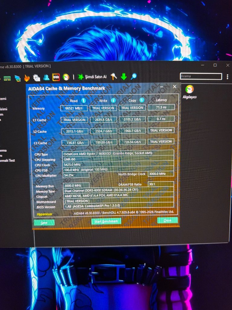

Hocam cok teşekkür ediyorum ilginiz için, size zahmet çok memnun olurum. 71.5 ns veriyor şu anki hali ile.
Hocam cok teşekkür ediyorum ilginiz için size zahmet çok memnun olurum 71.5na veriyor şu anki hali ile.

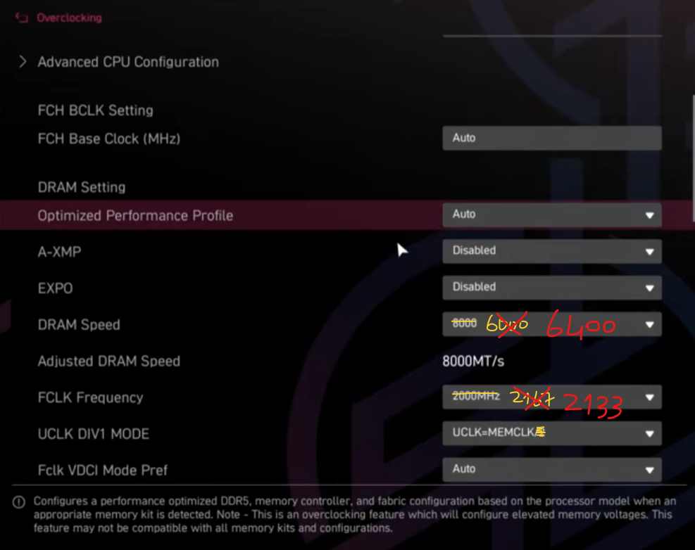

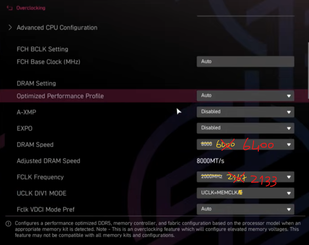

Modüller A-Die ise bu şekilde dener misin? Integrated Graphics kapalı kalmak zorunda, MCR (Memory Context Restore) ve PDM (Power Down) kapatın. Bank Refresh Mode Normal alın. Nitro 1-2-1, Burst 1x-1x, Bias 0-1 ideal.
@Görkem5252 UCLK=MCLK 1:1 mod ayarlayın, FCLK 2133. Gear Down Disabled, BT/WF Disabled kalsın.
Modüller A-Die ise bu şekilde dener misin? Integrated Graphics kapalı kalmak zorunda, MCR (Memory Context Restore) ve PDM (Power Down) kapatın. Bank Refresh Mode Normal alın. Nitro 1-2-1, Burst 1X-1X, Bias 0-1 ideal.

@Görkem5252 UCLK = MCLK 1:1 mod ayarlayın, FCLK 2133. Gear Down Disabled, BT/WF Disabled kalsın.
PBO ayarlarını aktif edeyim mi peki ustam? Curve Optimizer vs.
Nitro vs. ayarı yapmayı bilmiyorum, nasıl yapacağım :(

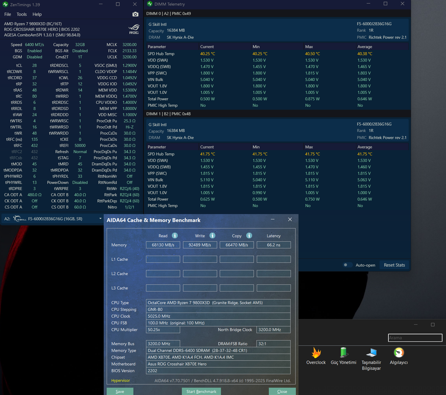

Bunu 6400 1:1 mod uyarlayın, UCLK = MCLK, FCLK 2133 MHz. Nitro lokasyon görünüyor üst kısımda. MSI kartlarda hepsi ortak, Advanced'da AMD menüsünde.

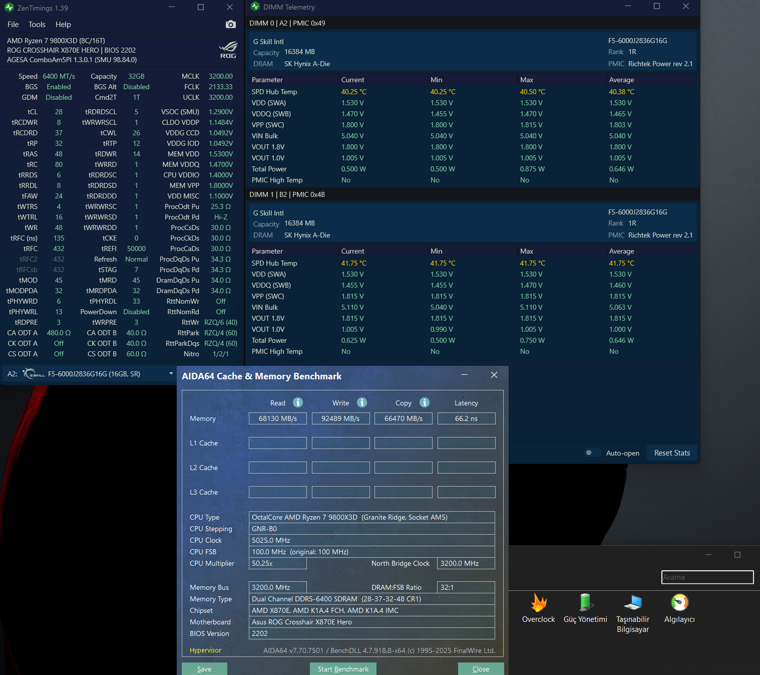

@Görkem5252 Bu şekilde size ilettiğim ZenTimings'i uyarlayın.

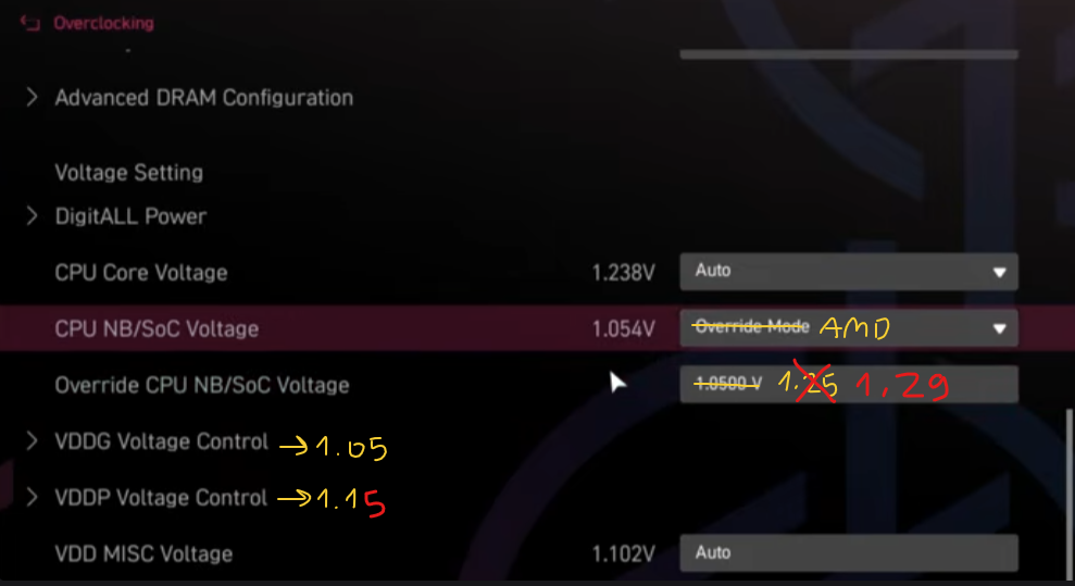

Memory try it profili 6000 MHz 30-36-36-76 mı sececeğim?

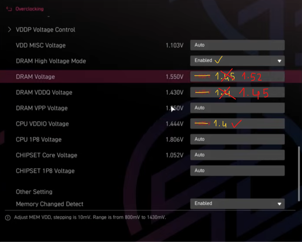

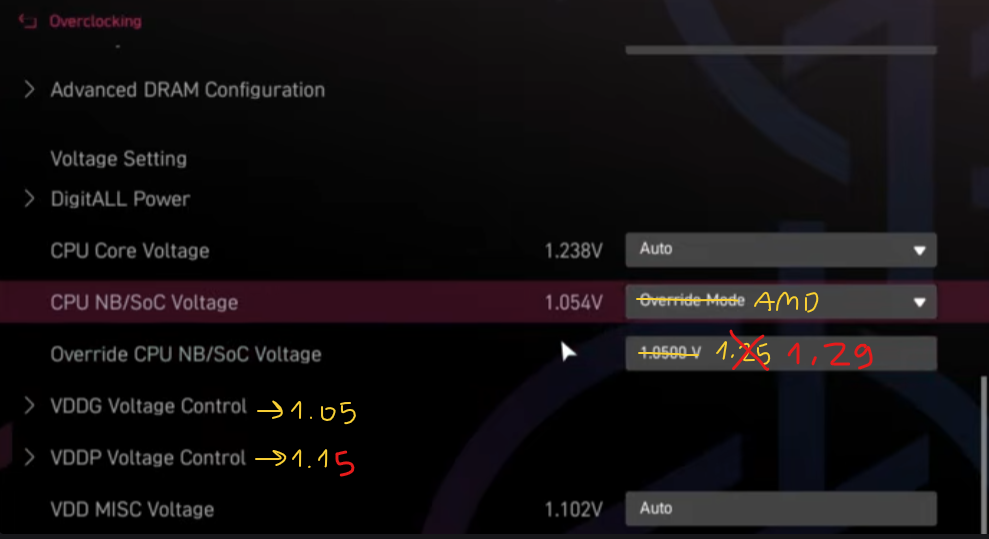

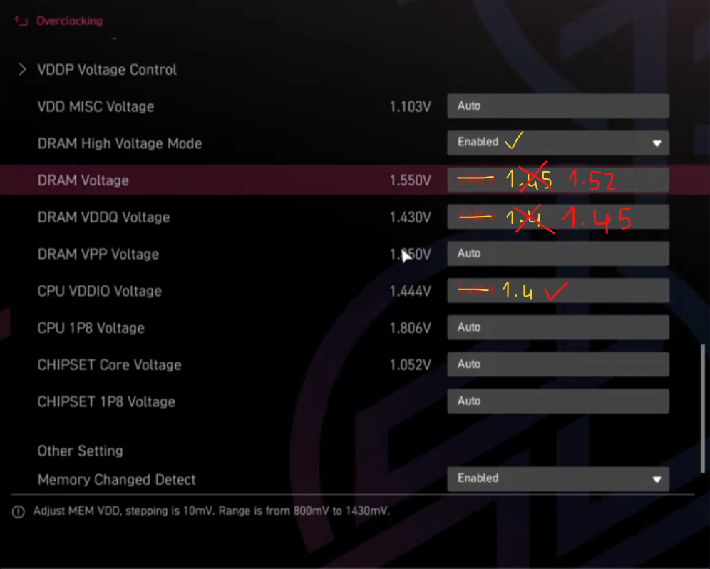

* işareti bulunan 6000 profili seçtikten sonra üzerine girebilirsiniz her şeyi, sorunsuz olacaktır. MSI kartlarda VDDIO kilitli, o yüzden böyle bir yöntem tercih ettim. Manuel de girebilirsin ama gerek yok. Üzerine Override edecektir. Sadece yanlış ya da eksik değer girmeyin, defalarca kontrol edin. Boot etmeyecektir öteki türlü. Voltaj kısmında özellikle dikkatli olun, VDDQ 1.45, VDDIO 1.4 kalsın. DRAM Voltage kısmını 1.5/1.52V deneyebilirsin. Bu üçlüye dikkat et özellikle, yanlış girmeyin ve karıştırmayın. En son kaydedip çıkmadan önce özet ekranı iletebilirsin BIOS'tan. iGPU, BT/WF de kapatırsanız daha iyi olur, iGPU açıkken imkansıza yakın bu profiller. Stabilite bozuyor.
