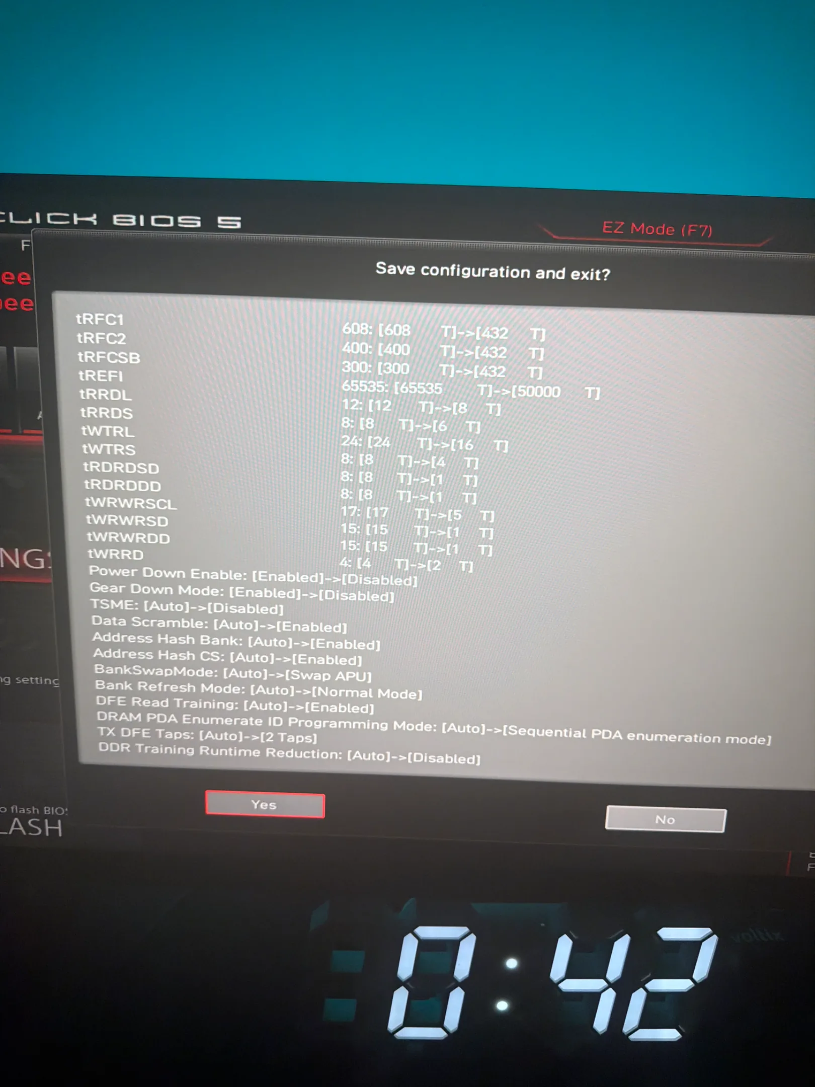

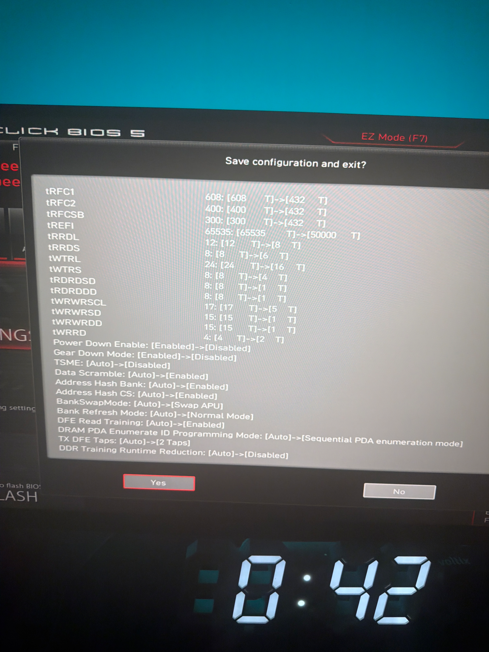

Merhaba herkese hayırlı bayramlar,
  • Anakart: MSI X670E Carbon Wi-Fi
  • İşlemci: R7 9800X3D
  • RAM: G.Skill 6400MHz CL32 2x16 GB
  • GPU: RTX 5070 Ti
  • PSU: Corsair RM750X Gold

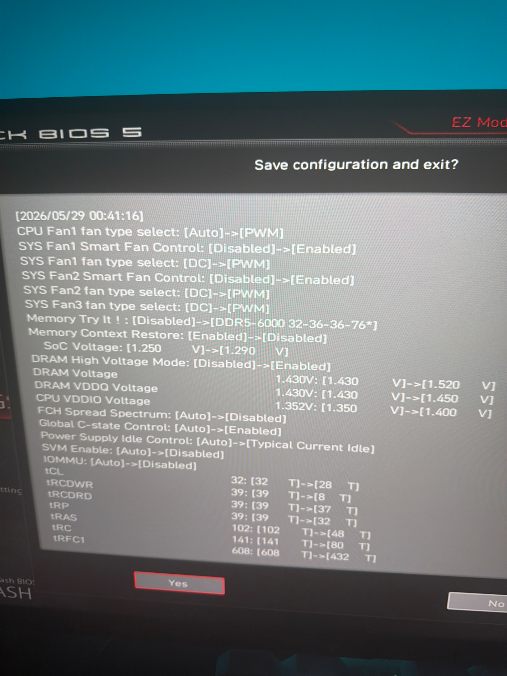

Arkadaşlar sistemim bu şekilde. Yapay zekâ ile birlikte 6000 MHz düşürdüm RAM zamanlamalarını falan yaptım ama gecikme yok. Ekte görsellerde gecikme değerleri vs. mevcut. Bunu nasıl düşürebilirim? Teşekkürler.

Hocam, evde değilim ama internetten buldum, görseli attığım gibi PBO menü değerler böyle değil ama bilginiz olsun, LLC menüsü nerede oluyor?

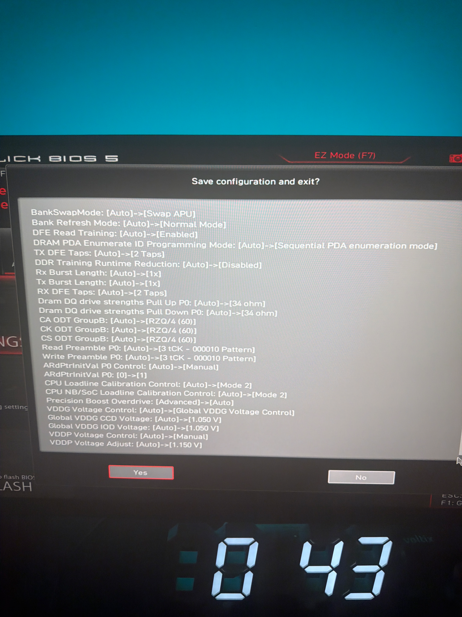

Böyle ayarla, All Core Negative -25 başla. CPU VCORE LLC-Load-line Calibration Mode 2 olacak. Uzun VT3 testi al.
-25 hata verirse -20 dene, VCORE LLC Mode 2 kalsın. VSOC olana elleme, o Auto kalacak. @Görkem5252

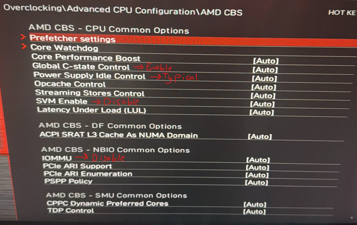

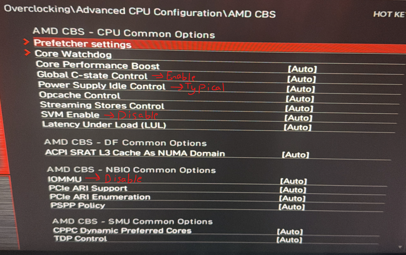

Bu kısım bu şekilde kalsın. FACEIT ile işin yoksa IOMMU ve SVM buradan kapatın. FACEIT ikisinden birini istiyor ama.
Eki Görüntüle 253101
PBO Auto kalsın, PBO en son. @muhammetaktas122 gibi 2V vermedikçe MSI problem olmaz. Voltaj doğru görünüyor gözümden kaçmadıysa. @Görkem5252 A-Die değilse Boot etmez bu değerler, haberin olsun. A-Die özel hepsi.
DF C-States ayarı MSI'de varsa aratın ve Disable çekin. Spread Spectrum ayarları aratıp Disable çekin. CPU ve VDDSOC LLC-Load-line Calibration ayarları Mode 2 alıp SS atın. @Görkem5252

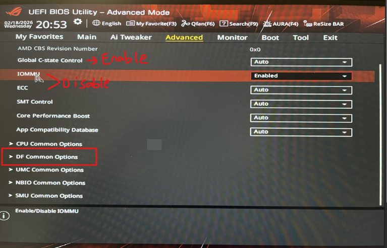

AMD CBS menüsünde DF Common Options bulun. MSI'de bu alt menü mevcutsa DF C-States burada. Data Fabric C-States Disable çekin. @Görkem5252
Spectrum disable yaptım, DF C states bulamadım.
Spectrum disable yaptım, calibration hangisini diyorsunuz?

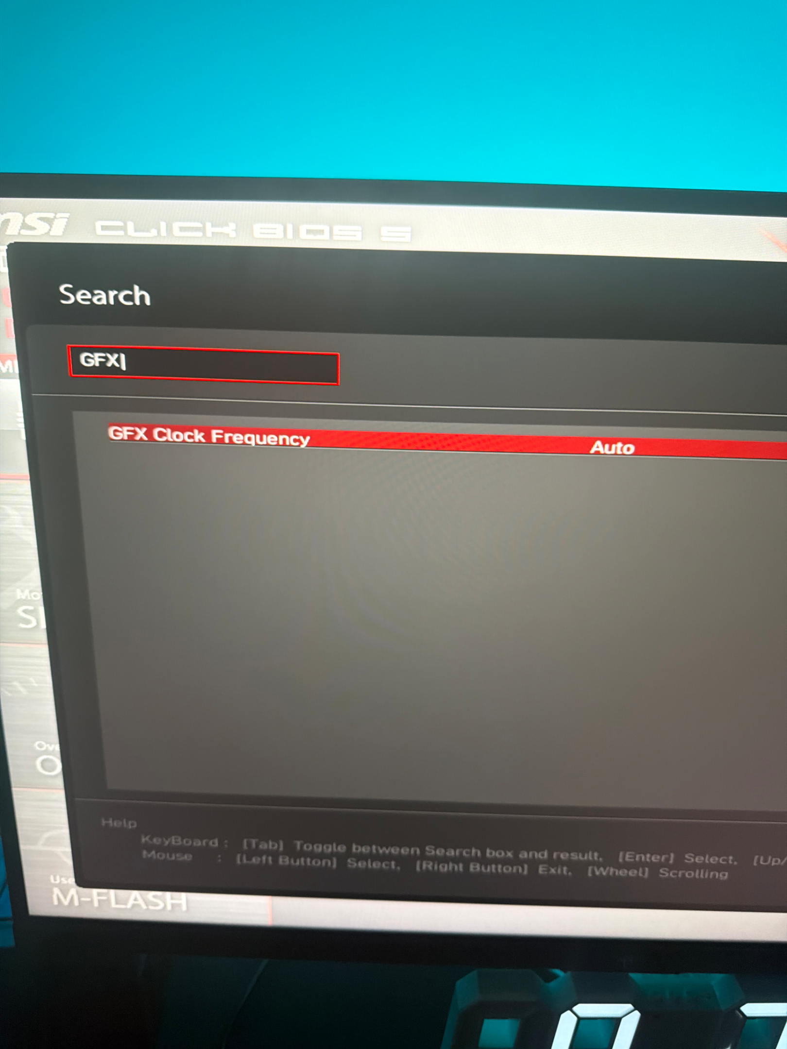

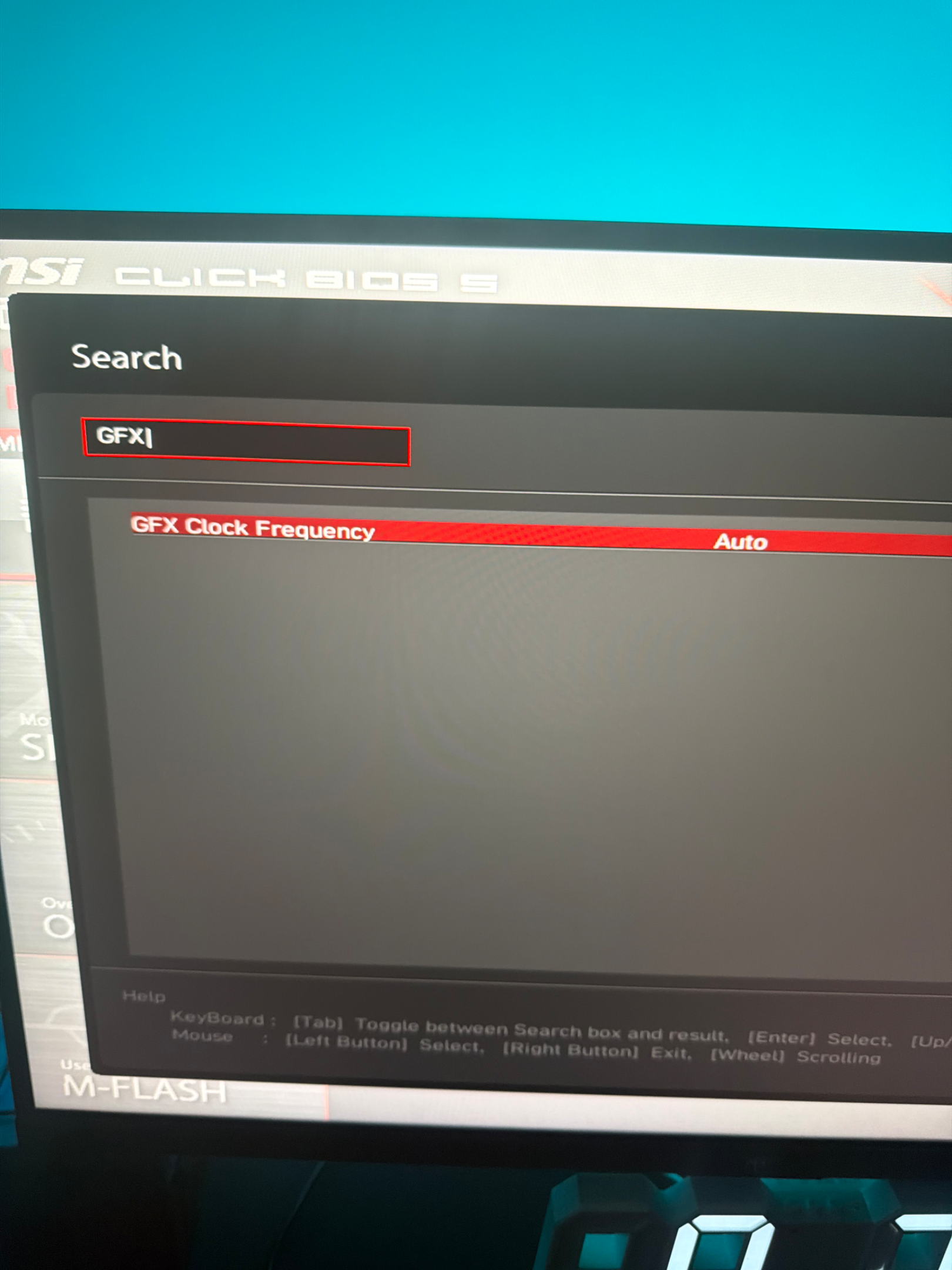

GFX off bulamadım.

2 adet Calibration var. İkisini de Mode 2 yapın. VDDSOC ve VCORE Mode 2 kalacak senin kartta. AMD CBS menüsünde DF Common Options tarzı bir yer yok mu?
GFX OFF aratın Search'ten, Enabled yapın bunu.
F9 Search kısayolu BIOS'ta, GFX arattığında ne çıkıyor?
GFX aratınca bu geliyor, DF common bulamadım.
