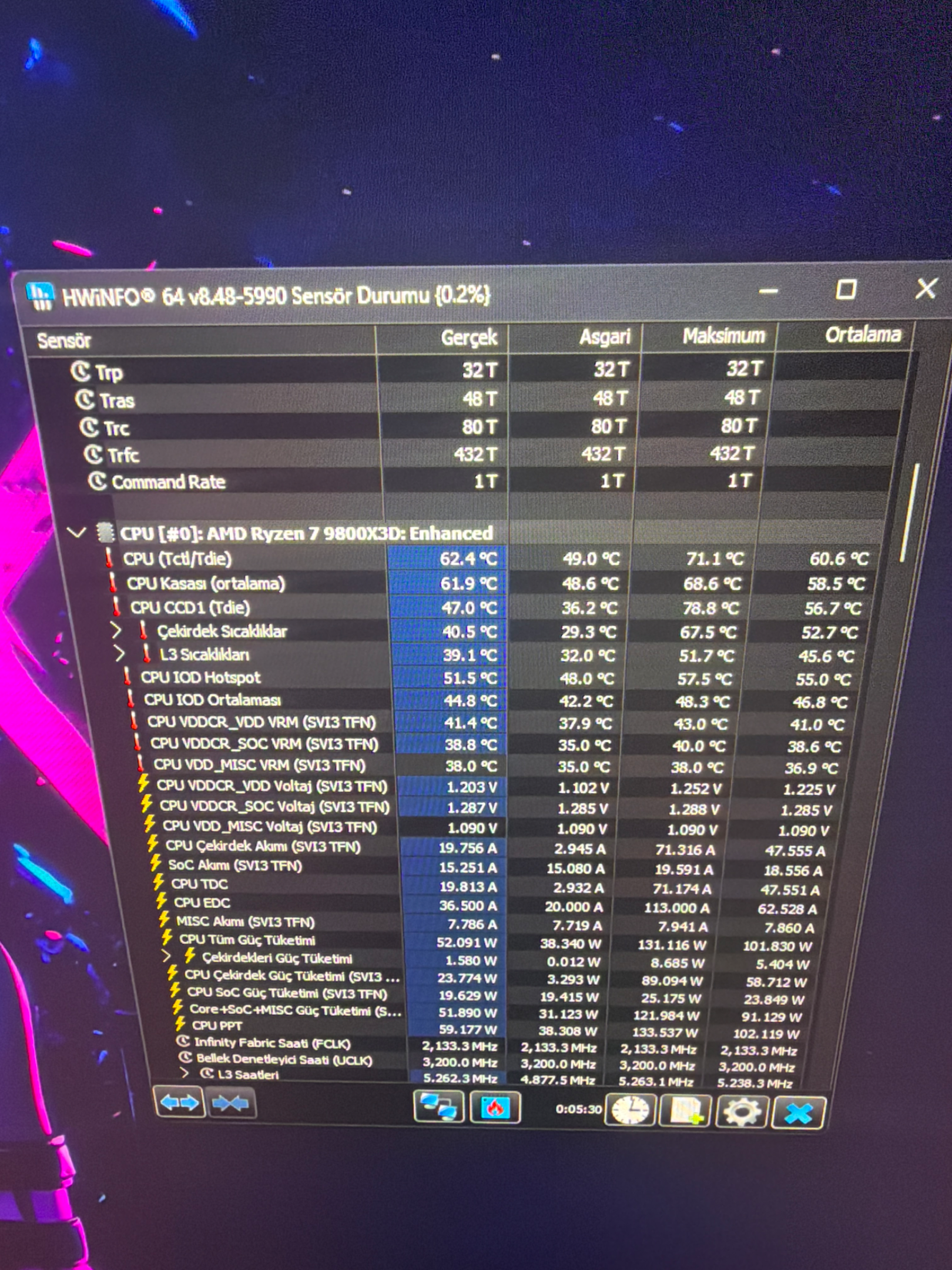

Merhaba herkese hayırlı bayramlar,
  • Anakart: MSI X670E Carbon Wi-Fi
  • İşlemci: R7 9800X3D
  • RAM: G.Skill 6400MHz CL32 2x16 GB
  • GPU: RTX 5070 Ti
  • PSU: Corsair RM750X Gold

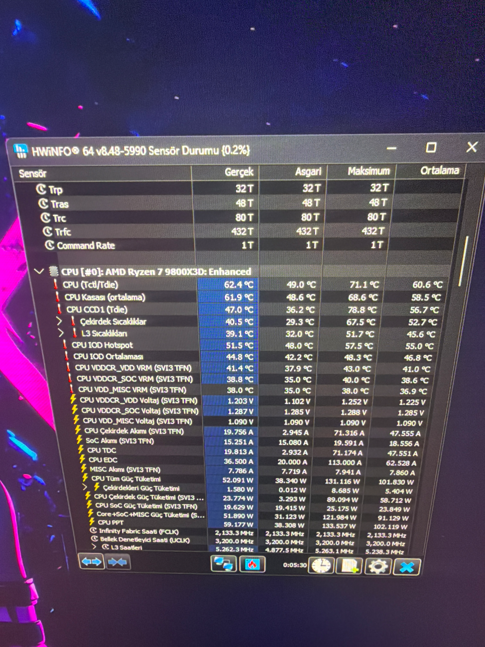

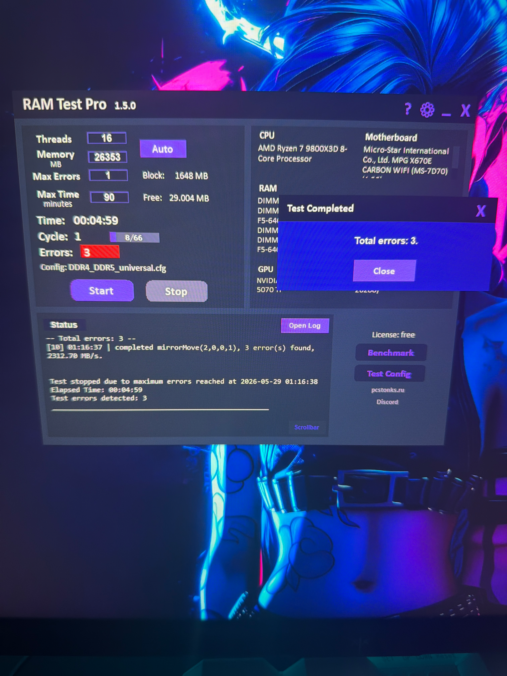

Arkadaşlar sistemim bu şekilde. Yapay zekâ ile birlikte 6000 MHz düşürdüm RAM zamanlamalarını falan yaptım ama gecikme yok. Ekte görsellerde gecikme değerleri vs. mevcut. Bunu nasıl düşürebilirim? Teşekkürler.

Hocam, evde değilim ama internetten buldum, görseli attığım gibi PBO menü değerler böyle değil ama bilginiz olsun, LLC menüsü nerede oluyor?
Böyle ayarla, All Core Negative -25 başla. CPU VCORE LLC-Load-line Calibration Mode 2 olacak. Uzun VT3 testi al.
-25 hata verirse -20 dene, VCORE LLC Mode 2 kalsın. VSOC olana elleme, o Auto kalacak. @Görkem5252

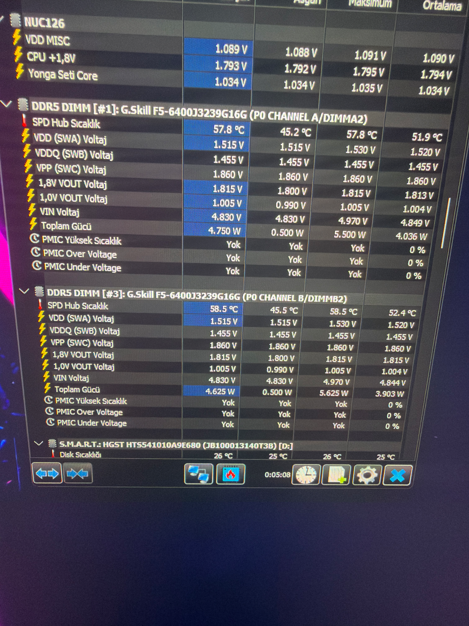

MSI'nin bir monitörü kaldı elimde, az kaldı onu da bayramdan sonra satıyorum. X670 bugün baktığım zaman tras değerimi neydi o sabit 28 gösteriyordu, bir de başka bir arkadaşın PC de baktım, iki farklı program ile RAM sıcaklık değerini ilk program 48 gösterdi, ikinci program 53 falan gösterdi, düz hesap 50 olarak ele aldık, telefonun olsaydı wp video atacaktım hocam 🤣
Şu an ne yapmam gerekiyor? TRCS'yi 38 yapayım, başka bir şey yapmam gerekiyor mu?
TRCD tek başına 38 yapın, sadece onu değişin. Zen A2-B2 atın, sonra tekrardan aynı şekilde teste alın temizlik sonrası. 5 dakikada hata veriyorsa umut var ama 6400 1:1 zor yine de.
RAM 60 derece, tRCD açamayabilir örneğin. tCL 28 de yemeyebilir, bu kit 1.55V istiyor olabilir. Aktif soğutma olsa 1.5'e de açarsın.

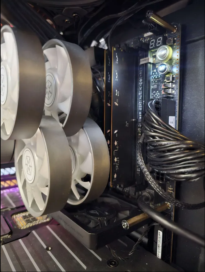

Sıcaklık bayağı yüksek, CL30-32 denemek lazım 1.4 VDD ve VDDQ ile, belki tREFI 40K bile yapılabilir, bu seviyede optimize etmek zor. Hava akışı kötü olunca ramlere doğru fan koymak şart.
Bu çözer gibi. Push-Pull naked PCB. Bir de Apex fan ilave.
50K, 70-80 dereceye kadar tutuyor tREFI'de 1:1 mod özelinde. 1:2 modda ekstra problem, tREFI ns cinsinden çok daha düşük orada. Çünkü frekans çok yüksek. Burada CL ya da RCD açamıyor, aktif soğutma olmadan tRCD 36-37 vs. Hynix genelde yemez. Kite bağlı durum, silikon şansı. IOD zaten 58 derece olmuş, 6400 1:1 için sınırdır.
Kasanın fan eğrisi yapılı değildi ondan olabilir mi?
%100 çekin test anında, bir de tRCDRD 38 alıp hızlıca teste alın. Çok beklerseniz çözülmez mevzu.
