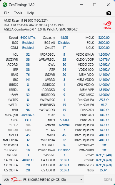

Ayarları yaptım şu an sorun yok gibi gözüküyor 6400mts hızına göre söylediğiniz zamanlamaları girdim dediğiniz voltaj ayarları ile. Ram testinde şu ana kadar hata vermedi.
Fakat ilginç şekilde aida64 içindeki ön bellek karşılaştırması ekranında gecikme testinden sonra aida hata veriyor.
Bu arada expo 1 profili seçerek seçerek yaptım ayarları.
Başka tavsiyeniz varsa da uygularım.
UCLK FCLK MCLK hızları ise 3200 2000 3200 şeklinde şu an. Sanırım FCLK için en iyi ayar 2133 olması lazımdı diye biliyorum. Yani 3200 2133 3200 şekline getirmek için manuel olarak FCLK gireyim mi?
Ekran görüntüleri paylaşcam ayarlarım için.

FCLK 2133 kalmalı. Nitro ayarı uygula bir de istersen. Advanced, AMD Overclocking, DDR Options Nitro menüsüne gel. Nitro Robust Enabled, RX 1, TX 3, Control 1, Burst Length RX 1X, TX 1X uygula. Fast Boot kapat, POST Delay Time 1 saniye ayarla. Memory Context Restore ve Power Down kapalı kalsın. Bank Refresh Mode Normal kalacak.
@deadfellow 'un ZenTimings'ten A2-B2 iletin. Forumda paylaştı. VSOC 1.29, VDDP 1.1 kalabilir hata vermezse.
Ayarlarım şu şekilde.
Test ediyorum RAM Test Pro ile şu ana kadar hata yok gözüküyor.
Hata almazsam VSOC 1.29'a VDDP ise 1.1'e alacağım o zaman doğru mu anlıyorum ?
tWR 48, tRFC üçünü de 544 ayarla. Üstte bahsi geçen ek ayarları da uygulayın. 1.29 VSOC, 1.1 VDDP kalsın.
Tamamdır. O zaman expo ayarını da manuel'e alayım mı EXPO 1'den çıkıp?
