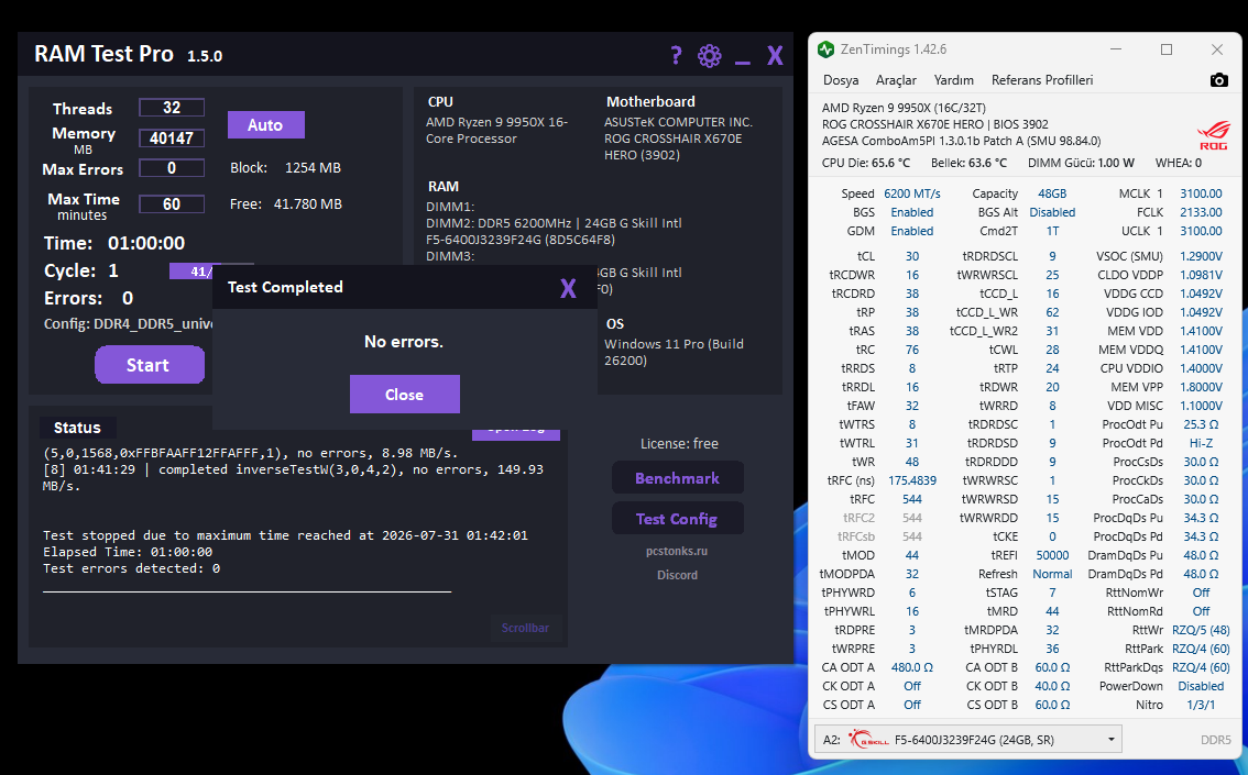

Son gönderdiğin o 2 ayarı yapmadan 1 saatlik testi sorunsuz geçti.
Yarın o son 2 ayarı da yapıp bir daha test edeceğim Onu da geçerse öyle bırakacağım :) şu an sorun yok gözüküyor.
Sabah işe gitmeden bir test daha yaptım o 2 ayar olmadan yine sorunsuz geçti testi.
Akşam son ayarlamayı yapıp yeniden test edeceğim. Vaktim kısıtlı olduğundan şimdilik 1 saatlik test yapıyorum ama haftasonu 3-4 saat test edeceğim tekrar. Söylemek istedim @Ayhan Dönmez

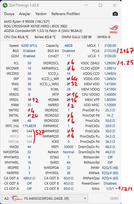

@Orodruin Birkaç opsiyon daha vereceğim. Nitro TX 3 yerine TX 2 deneyin. FCLK 2133 yerine 2167 MHz deneyin. Bir de bazı timing'leri değişip teste alırsın en son. Bias 0-1 olayını aktarmıştım, o şekilde kalmasında fayda var. VSOC 1.25 durabilir hata yoksa. Geri kalan timing'leri bu şekilde düzenle, BIOS'ta ilgili kısımda mevcut. Olmayan timing'leri boş bırakırsın. BIOS güncellediğin vakit bu ayarları USB ile aktaramazsın, AGESA değişiyor çünkü, Boot etmez. Elle tekrar girmen lazım hepsini tek tek.

O zaman ben bu değerleri baz alarak testi baştan yapayım. RGB'yi kapatırım sorun değil kasa kapağını da açıp. Eğer SOC 1.25 ile başarısız olursa 1.27-1.28 gibi değerleri deneyeyim mi? Yoksa direkt yine 1.29'a mı alayım voltajı?

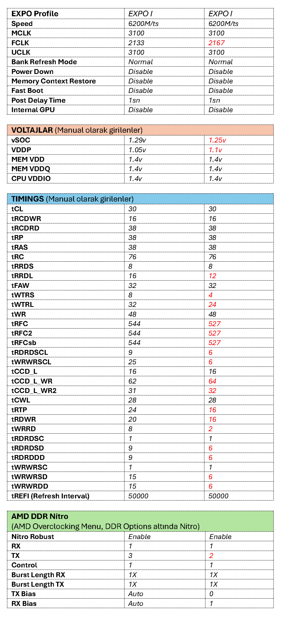

Şöyle bir tablo yaptım. Bakabilir misin?
İlk sütunda dün söylediğin değerlerde testi geçmişti.
İkinci sütunda da bugün söylediğin değiştirmemi istediklerin var.
Bu arada VDDP voltajını 1.05 bırakmışım. 1.1'e alayım mı kalsın mı?
Tabloda değiştirmemi istediğin bir değer yoksa bu haliyle akşam teste alacağım pcyi :)
Yanlış göremedim, bu kadarı kafi sana. Ben olsam 8000:2000 açarım ama uzaktan olamıyor bu. Bir de çipe çok bağımlı bir şey. 7600 ötesi göremeyen var. RAM kaynaklı sıkıntı yok, bellek kontrolcüden söz ediyorum.
Hata alırsan VDDP 1.1 denersin, 1.05 kalmasında sakınca yok. Auto 0.9 geliyor, o direkt instabil sende.
Açıkçası o hızları hiç denemedim. Anlıyorum IMC ne kadar izin verirse oluyordur sanırım ki. Sorun değil bu ayar kafi benim için yeter ki stabil çalışsın.
Tamam hata alırsam VDDP'yi 1.1 yapacağım.
Bu akşam test edeceğim bu söylediğiniz ve tablo olarak paylaştığım ayarlarda. Umarım sorunsuz geçer :)
