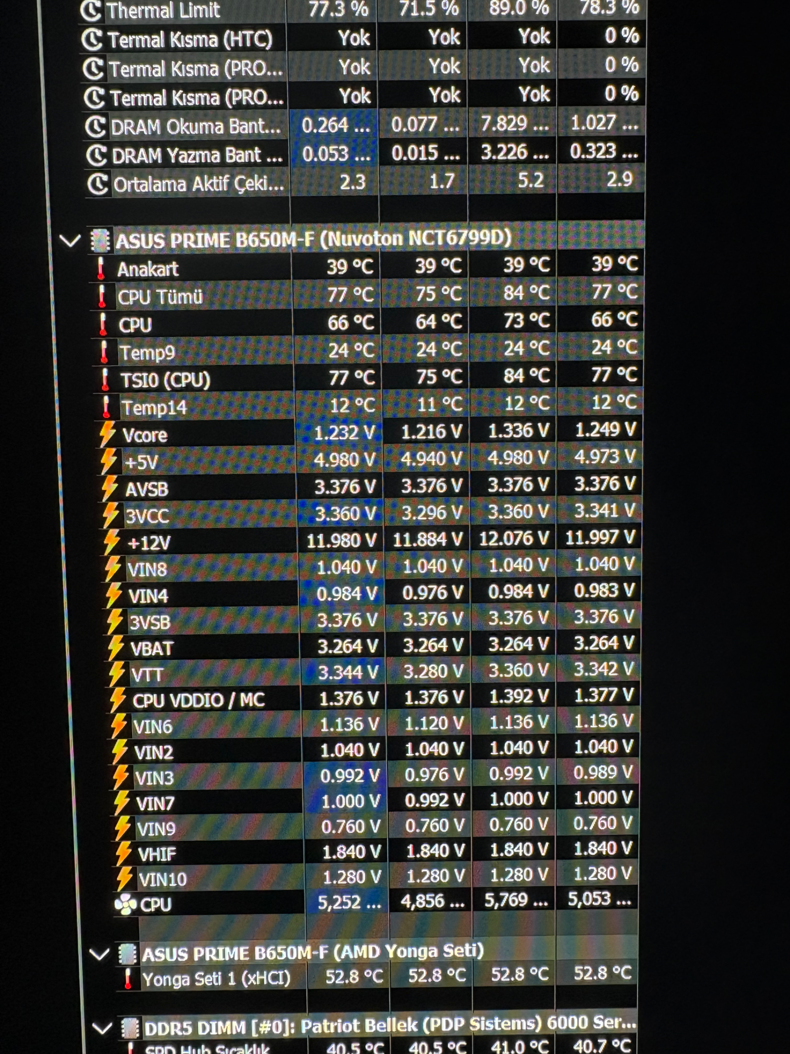

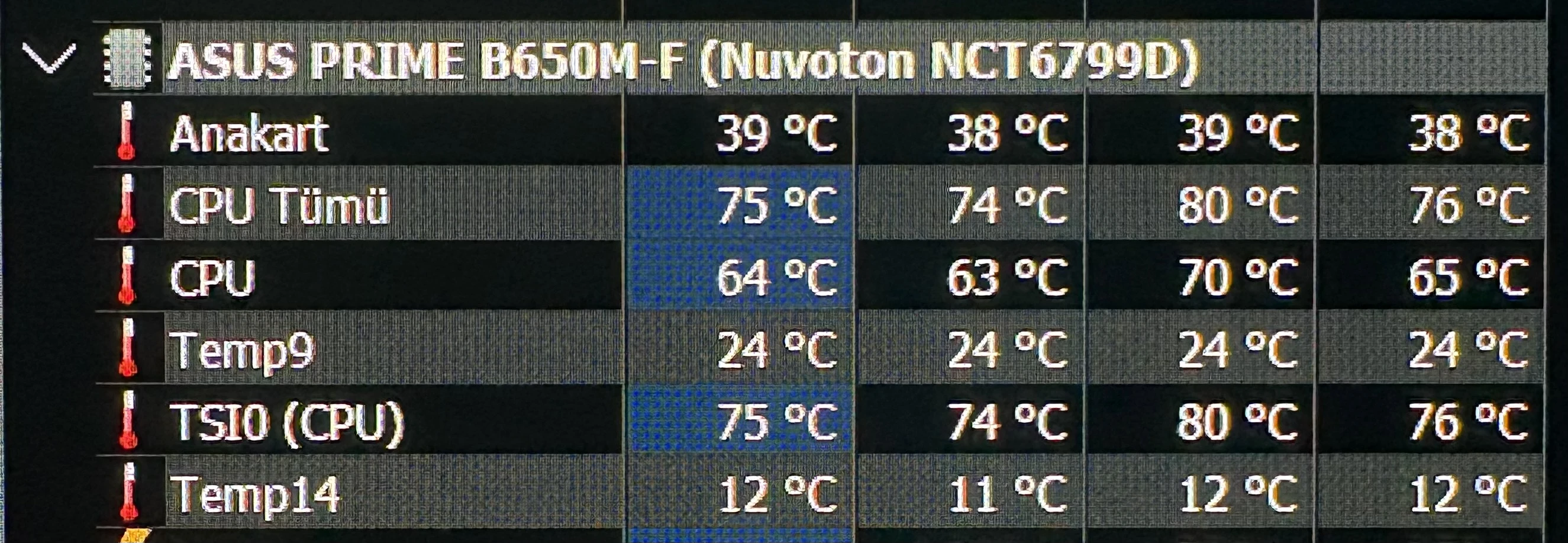

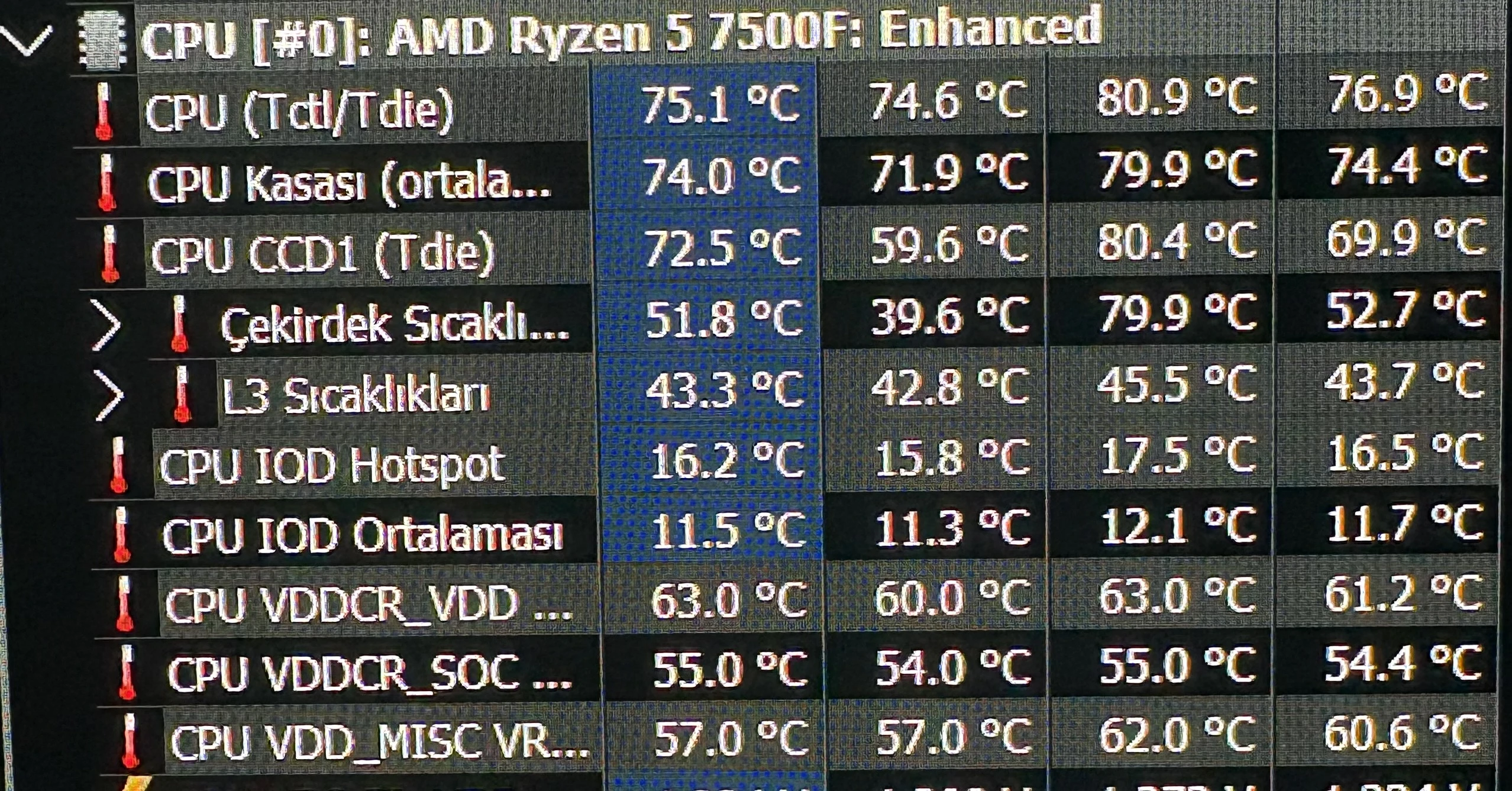

Yaz aylarındayız diye pek umursamadım ilk başlarda ama artık fazla dikkatimi çekmeye başladı. Ryzen 5 7500F işlemcim BitFenix 240mm sıvı soğutma ile kullanıyorum. Boşta değerler aşağıdaki gibi. Hangisi normal derece anlayamadım.
Oyun açıkken ise Sekiro'da 85-90 derecelerde GoW Ragnarok da yine 85-86 derecelerde geziyor.
Termal macundandır belki diye bugün macunu da yeniledim ama sıcaklıklarda bir değişim olmadı.

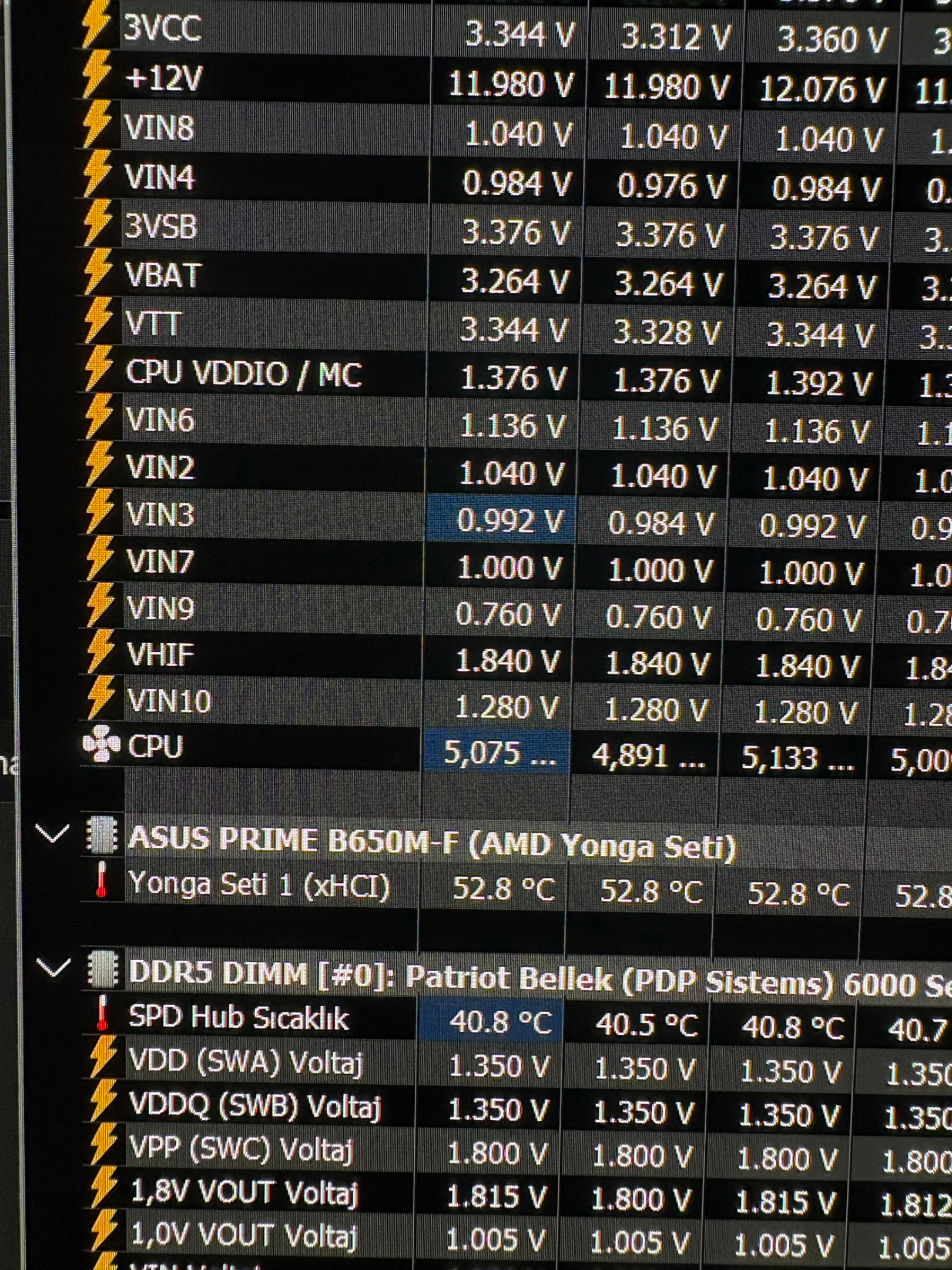

Tam ekran paylaşır mısın(Anakart modelinize özel başlıklı içerikleri)? Pompanın kablo bağlantısı yapılı olduğundan eminiz değil mi?
Buyurun hocam. İlk başlarda kullandığımda sıcaklıklar 70'i geçmiyordu, işlemci ağırlıklı oyunlarda 75-80'i görüyordum maksimum; şimdi ise boşta bile 70'lerde.
