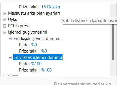

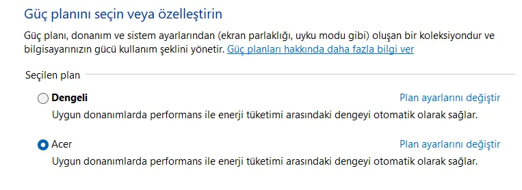

Dengeli bu şekilde görünüyor (2. resim)
Normali bu değil. Tabii senin ayrı bir güç modu ayarın daha olduğu için normal karşılıyorum. Olabildiğince işlemciyi hazır tutmaya yönelik bir güç moduymuş. Tercih ettiğim ayarlar değil açıkçası.
İlk resimdeki ayarı bu seçenekte kullanıyorum, oyunlarda performansı düşürmediği ve daha az ısındığı için. Bunu ne yapayım?
Daha az ısındığı ile ilgili bir yanılgı yaşadığını düşünüyorum. Acer ayarındayken de aynı, bu ayardayken de aynı planlara çıkıyor işlemci güç planına bağlı olarak.
5 5
5 80
99 99
99 99
Durum değişmezse bu 2 plandan birine geçmeni önereceğim.

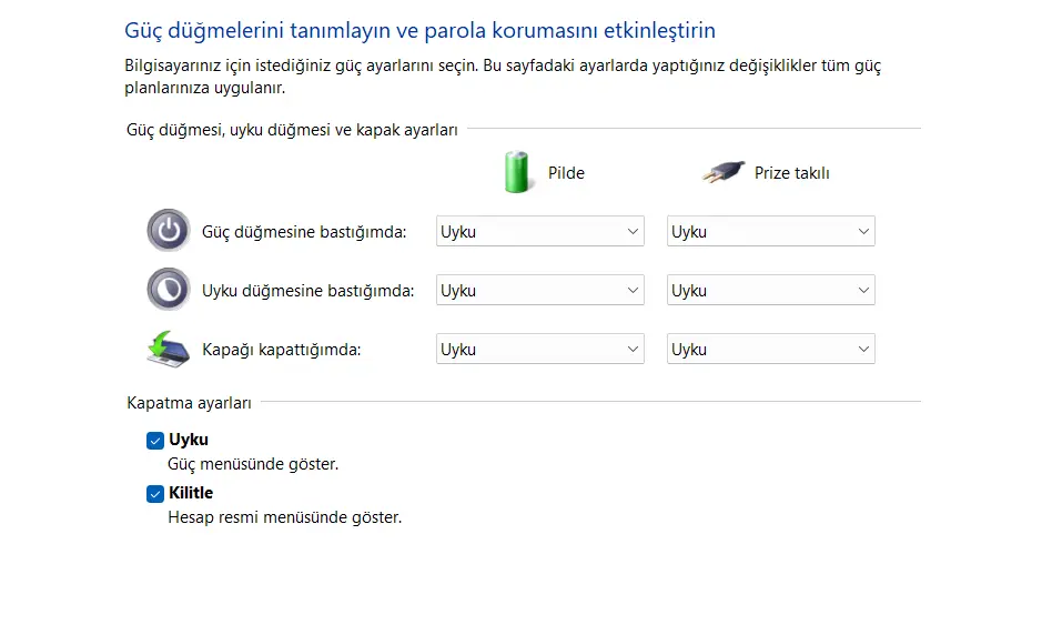

Hızlı başlatma seçeneğini kontrol etmek için buraya geldim kapatmıştım şimdi seçenek görünmüyor Dengeliye aldığım için mi acaba?
powercfg.exe /hibernate off :)

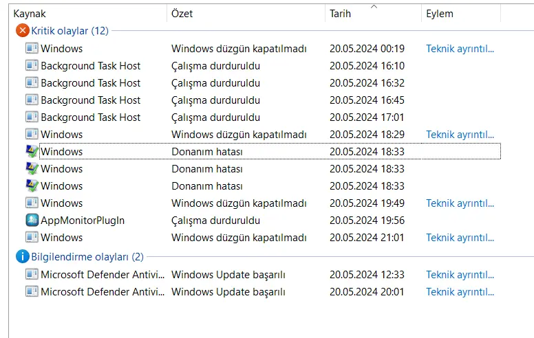

Yabancı bir sitede güvenilirlik izleyicisi ile ilgili bir şeyler görmüştüm. İşlevi nedir önemli bir yer midir bilmiyorum ama aşağıdaki hatalardan neredeyse her gün var; düzgün kapatılamadı, donanım hatası vb.
Windows; Yeniden başlatma, beklenmeyen kapatmalar gibi durumları burada donanım hatası olarak gösteriyor. Donanım hatası dediği şey mavi ekran ya da beklenmedik kapanmalar.

Normal bir ayar değil ve iyi ki de gösterdin. Dengeliye çek ayarı ve sistemi kontrol et.
5 5
5 80
99 99
99 99

Pilde iken en fazla 5 yeter mi? Pilde de kullanıyorum da :) 99 da fazla geldi çünkü okula da götürüyorum PC'yi. Pil ömrü de önemli.
Isınma konusunda en son RDR2 de bakmıştım; en iyi güç verimliliğinde CPU en iyi performansa göre daha az ısınıyordu ve FPS değişmiyor gibiydi. Psikolojik olarak daha az ısınması hoşuma gidiyor diye verimlilikte kullanıyorum.
Tabii siz daha iyi bilirsiniz ne yapayım şimdi?
5 Minimum 99 maximum olan ayar. Yukarıdan aşağıya doğru oku ve orada 2 ayrı seçenek olduğunu düşün.
Şimdilik bir şey yapma. Hatalar tekrar ederse ikisinden birini yaparsın.
