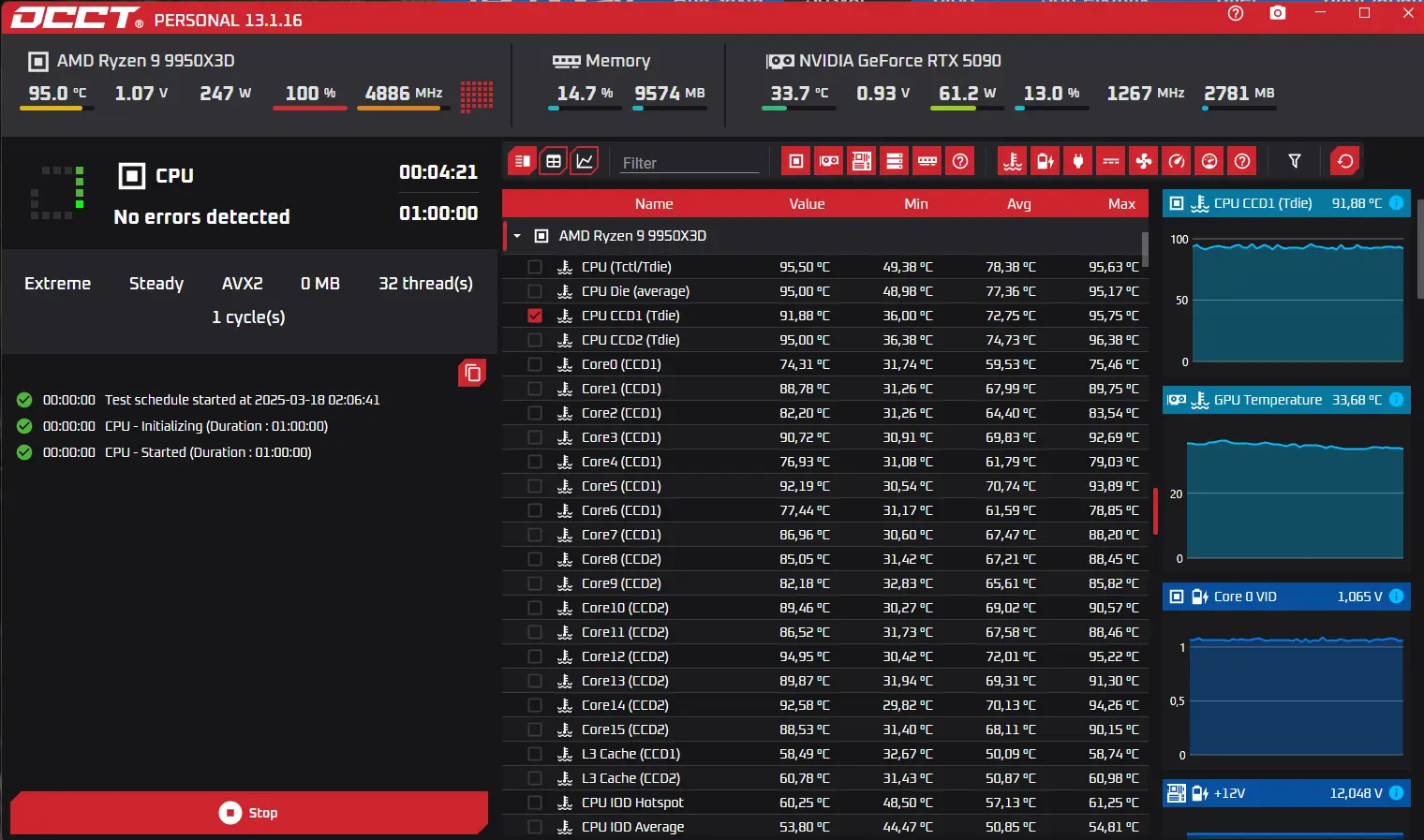

OCCT için 70'İ görmen iyi bir şey zaten. Hala 95'e fırlıyor mu? CB23 indirip test et bir de, orada kaçları görecek. Macun konusuna gelecek olursak, hangi macunu kullanıyordun?

Cinebench'de aynı 95 derecede sabit kalıyor ne üstü ne altı soğutucu hiç mi soğutmuyor acaba.
Hocam, siz cidden takarken o jelatin koruyucu çıkardığınıza emin misiniz?

Evet eminim çıkardığıma macunu az sürmüş olsam bile bu sıcaklıklara çıkmasını anlamadım.

Montajı yanlış yapılmış veya termal macunu yanlış sürülmüş.Soğutucum Phantom spirit 120SE. OCCT'den startı verdiğim gibi anında 95'e çıkıyor sıcaklık asla inmiyor. Boşta 35-45 derece. Sizce sorun ne? Core Temp'den bakıyorum boşta 60 derece.

Sorun yok, normal. İşlemciler çıkalı 3 yıl oldu hala karakteristiğini anlayamadınız. Pes.
Kısaca: Ryzen 7000 serisi ömrünü 95 derecede geçirecek şekilde tasarlanmış durumda. Güç ve akım limitine takılmadığı sürece 95 dereceye kadar kendini boostlar. Sen daha iyi soğutucu alsan da 95 derece olacak, fark daha çok performans vermesinde yatacak.

Evet, benim sıkıntım 95.6 derece almamda (OCCT,Prime95).Sorun yok, normal. İşlemciler çıkalı 3 yıl oldu hala karakteristiğini anlayamadınız. Pes.

CB23,24 Max 80-85 dereceleri görüyor. 9800x3D de OCCT ve Prime95 te max 90 derece falan görüyordum.
