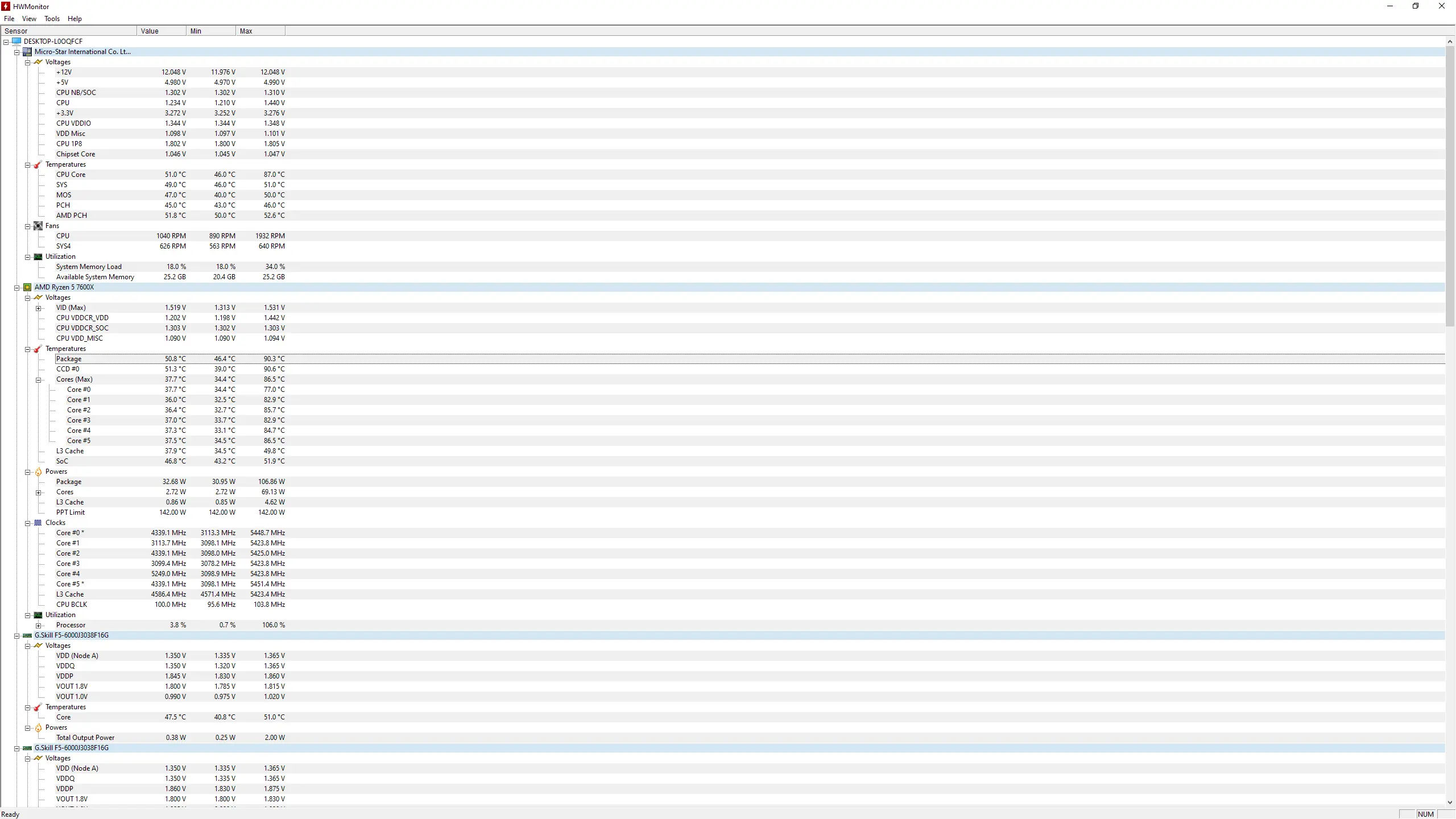

Merhaba arkadaşlar expedetion 33 oynuyorum, açık dünya kısmına girdiğimde anlık işlemci 80 derecelere %70-80 kullanıma çıkıyor ve yarım saniyelik takılmalar oluşuyor. Ekran kartım bu oyunda Max 61-62 derece %98-100 arası kullanımda. PC de yapmama gereken bir ayar ya da önerdiğiniz bir test var mı? Windows 11'e henüz geçmedim bununla alakalı olabilir mi?

CPU sıcaklık kaynaklı gibi duruyor sorun. Macun değişilebilir, bütçe varsa soğutucu değişilebilir.
AMD işlemcilerde Boost algoritması 95 dereceye yaklaştıkça frekansı kısıyor. Fmax deniyordu yanlış hatırlamıyorsam. Undervolt yapılı değilse ufak bir PBO ayarından -10 all Core undervolt ile sorunu çözebilirsiniz.

Stok fan değil Arctic LF2 360 var, fakat fan ayarlarını BIOS'tan yaptım ekstra başka bir program kullanmadım sorun olmaz herhalde. Benim de öyle çok hassas değil grafik algım ama açık dünya kısmında koşarken yarım saniyelik sinir bozucu takılmalar oluyor. O ara baktığımda işlemci 75-80 dereceye çıkmış oluyor. En sonunda satıp 7700X ya da 9700X alacağım.

Arctic LF2 360'lık var hocam zaten piyasadaki en iyi sıvı soğutuculardan, Undertvolt yapmayı hiç bilmiyorum, hiç de yapmadım. Şu an stock ayarda çalışıyor.

Konuyu buraya taşıdırlar hocam, detaylı belirttim. en son vsync yi açtım drob biraz daha az oldu. Garip bir durum çözemedik
