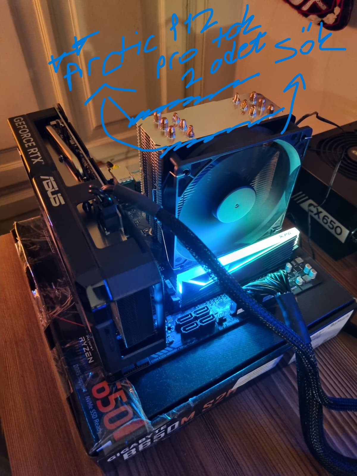

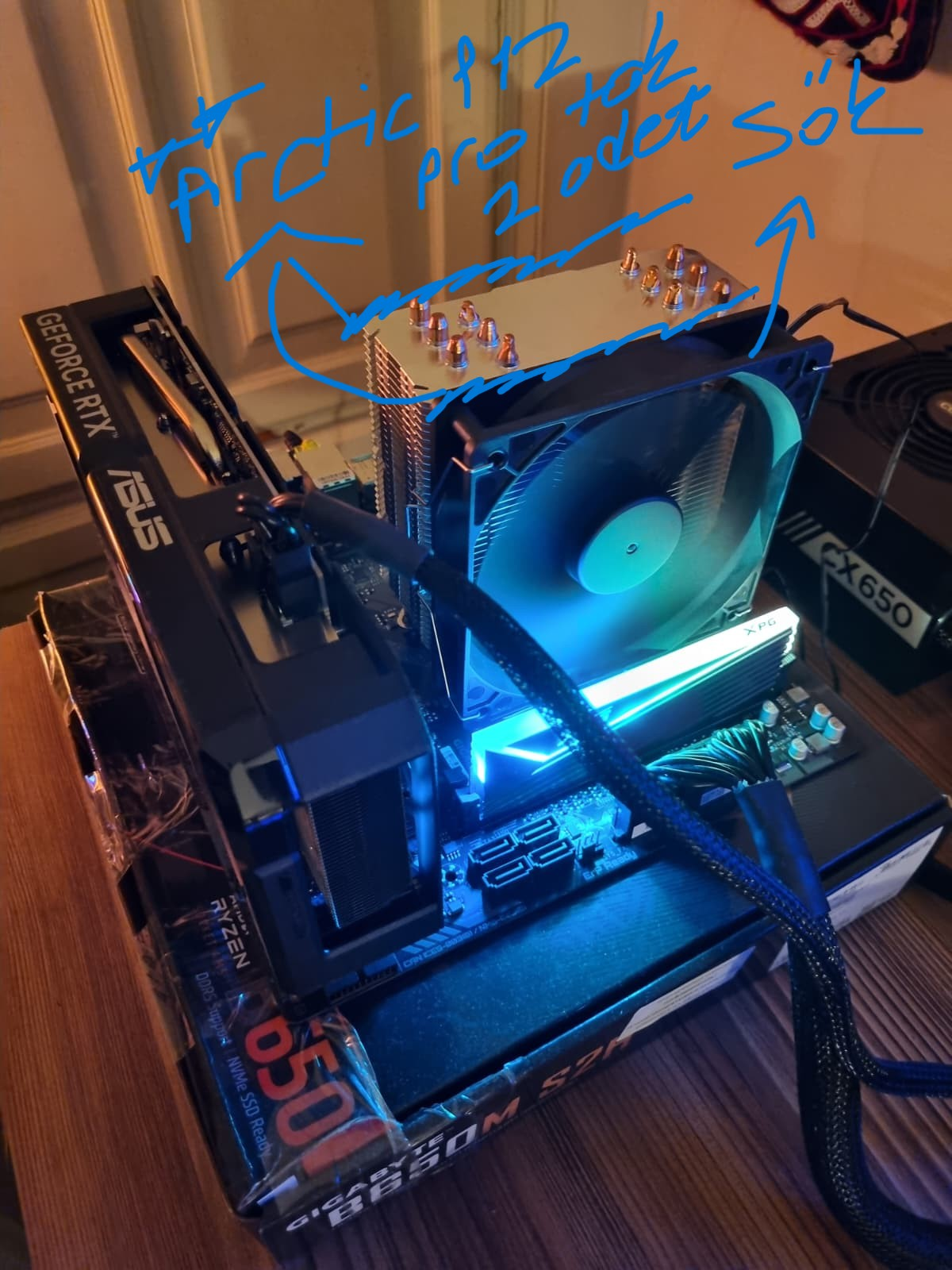

Dediklerime harfiyen uyman lazım. Soğutucun iş yapar ama 2 tane Arctic P12 Pro sipariş et. Ucuz yollu kapat bu işi. Sıfırdan alsan 2.5-3K en az mal olacak sana soğutma işi yoksa. Bir de Arctic ek olarak LGA 1700 Contact Frame sipariş geç. BIOS'tan ilgili yerden -0.050 girip kullanacaksın. Böyle yapmazsan özellikle yazın çok sıkıntı yaşarsın. Macun TF-7 ya da Cryofuze fark etmez, ikisi de iyidir.
14600K + MSI MAG Z790 Tomahawk + LGA 1700 Contact Frame + Arctic P12 PRO soğutucu lazım. Kullanım şeklini önden sormam gerekiyor ki hazırlıklı olayım. Şu anki uzay sistem görselleri:
@Ayhan Dönmez, mevcut soğutucuyu çıkarıp sol ve sağ kısma Arctic P12 PRO takılacak. Yani totalde iki tane üfleyen. LGA 1700 Contact Frame takma mevzusuna YouTube'dan bakarım zira pinlere dikkat et demiştin demek ki hassas bir konu. Eklemek istediğin bir şey var mı hocam?
Eki Görüntüle 224445

@SunseTTime Dediğim gibi, soğutucu değişmek maliyetli olacaktır. Yerinde olsam LGA 1700 Frame + mevcut kule tipi + Push-Pull Arctic P12 Pro + Core Voltage -0.050 Offset ve Gear 1 6000 MT/s 1:1 ayarlardım. E-Core kapatıp P-Core 5.5/5.6 GHz silikona göre sabitle. -0.050 patlarsa -0.035 dene mesela. Bu kombo ile memnun kalmama şansın yok. Soğutucun iş yapar. Macun TF-7 ya da Cryofuze yeterli.

Bu sefer 1:1 olacak mı acaba?
@SunseTTime Temiz kurulum yapmayı ihtimal etme. Win11 Pro kursan dahi Debloat işlemi yap. Winutil Script en sık kullanılanı. Debloat işi ile çok kafayı bozmaya gerek yok, güncel sistemde faydaları sınırlı.
Z790 olabilmesi lazım. BIOS az kurcalamak lazım. 6000 2:1 monolitik için rezalet bir değer.
