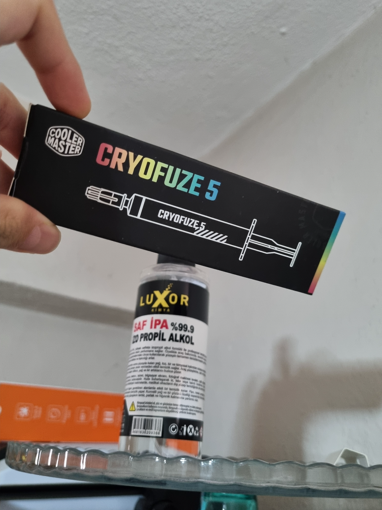

Güçlendirme kiti öneriyorlar. İyi bir macun ve güçlendirme kiti iyi olur. 140 hava soğutma var ise, 1 fan 120mm onu 140 yapmak daha iyi sonuçlar verir. Anakart olarak ASUS Prime Z9 işimizi görür.

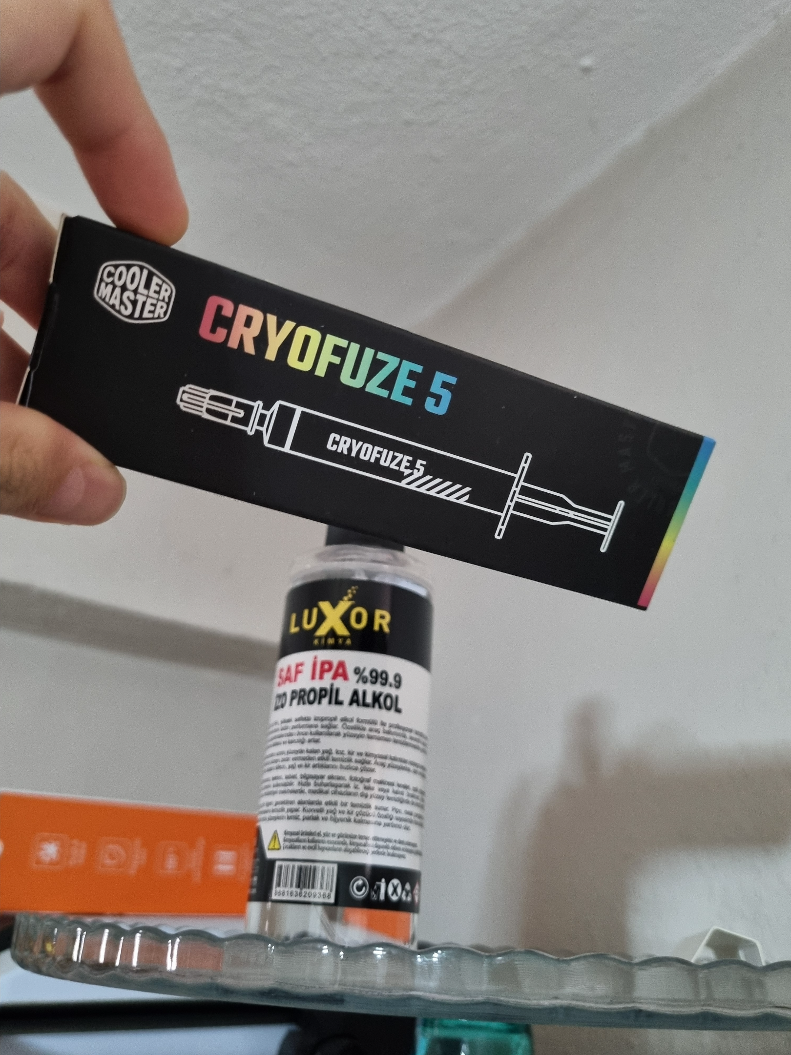

@ggbye, bu macunu oneririm. 7600X ve 9700X icin maksimum 75 derece gordum. Genelde 60-65 derecede takildim. Bir de uzay sistemdeyim sadece CPU'ya üfleyen FSP 120mm fan var baska bir sey yok su an.
@ggbye, bu macunu oneririm. 7600X ve 9700X icin maksimum 75 derece gordum. Genelde 60-65 derecede takildim. Bir de uzay sistemdeyim sadece CPU'ya üfleyen FSP 120mm fan var baska bir şey yok su an.
@SunseTTime Arctic MX-6 aldım, bildiğin beton. Kıvam yok, performans yok, MX-4 daha iyiydi.
