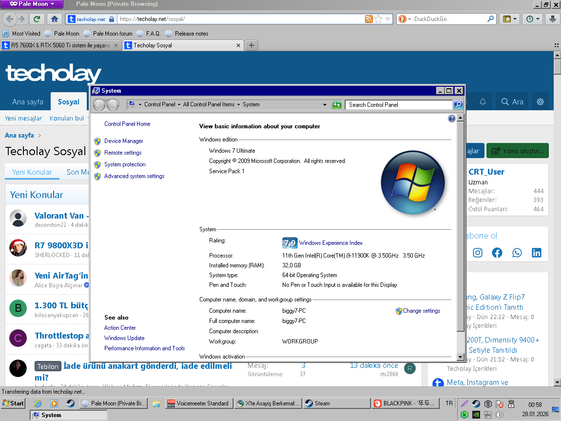

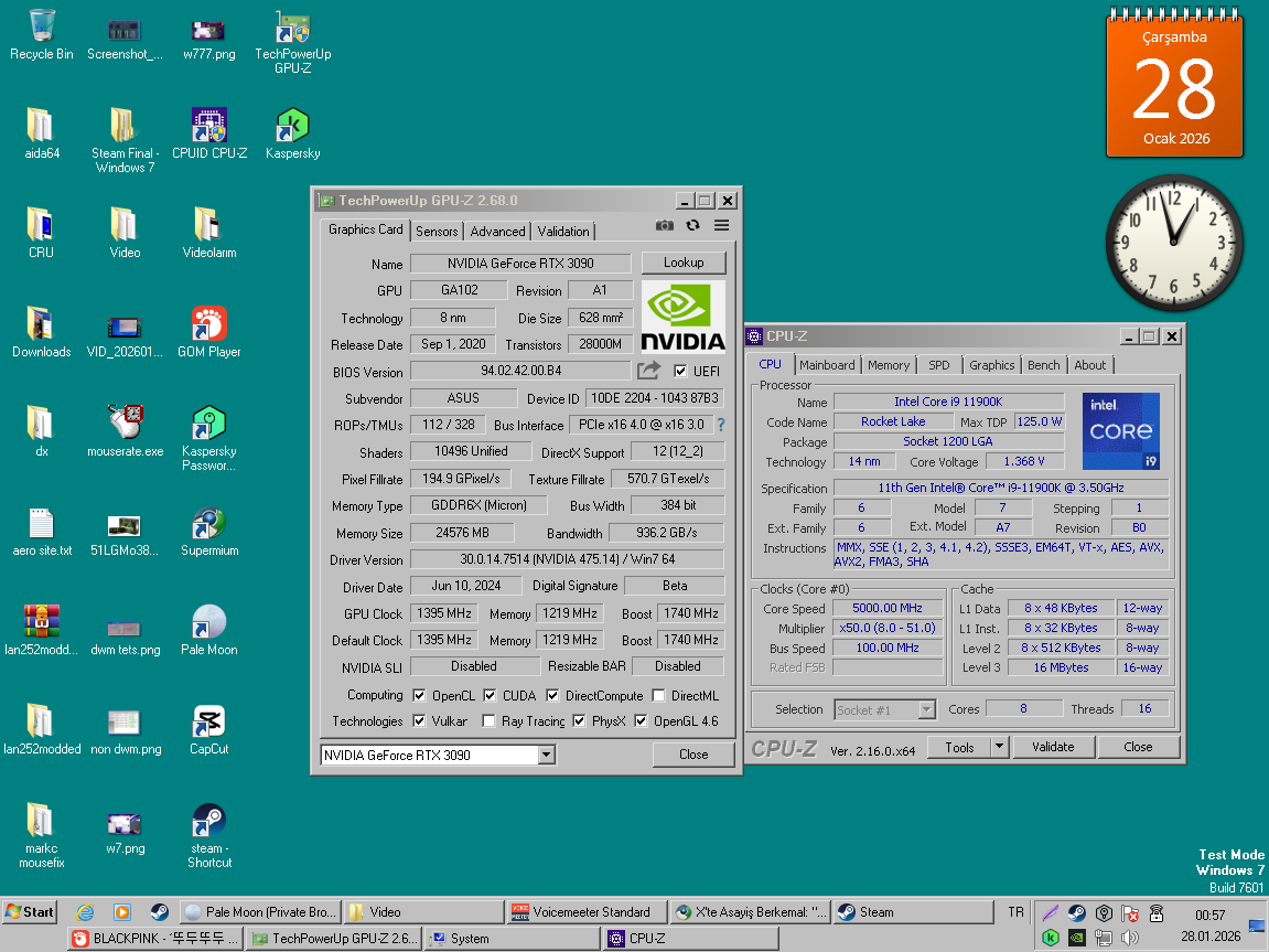

Bu arada ben de son zamanlarda işi biraz ileri taşıdım. :D Komple Windows 7’ye geçtim, DWM kompozitörü kapattım, klasik tema kullanıyorum. Tüm sürücüleri de olabildiğince “raw” hâlde, ekstra yazılımlar olmadan kurdum.
Sonuç gerçekten anlatılacak gibi değil; sistem inanılmaz akıcı. Mouse tepkisi, pencere hareketleri, genel hissiyat bambaşka. Modern sistemlerde alıştığımız o hafif gecikme hissi tamamen yok oluyor. Hatta ekran görüntüsü de ekleyebilirim. :D
Eki Görüntüle 222186
Eki Görüntüle 222187
