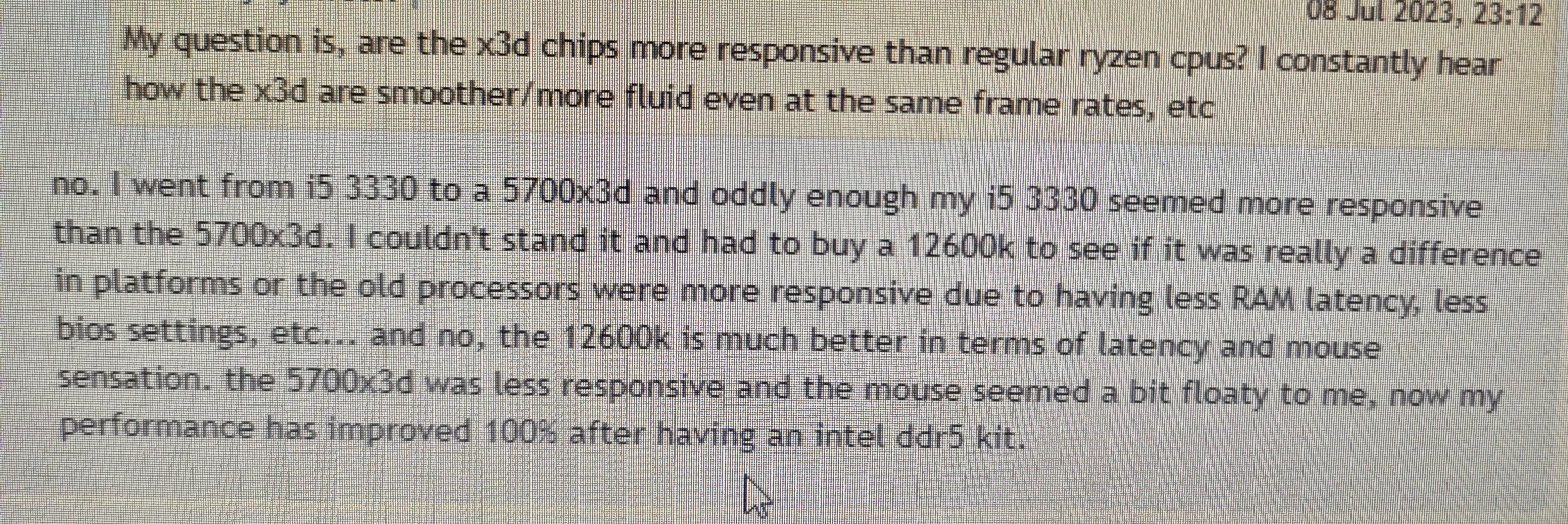

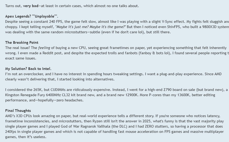

Bir kullanıcı i5-3330’dan AM4 5700X3D’ye geçtiğini, ancak 3. nesil i5’in tepki süresinin daha iyi hissettirdiğini söylüyor. Platformlar arasında gerçekten fark olup olmadığını anlamak için bu kez i5-12600K satın alıyor. Yaptığı testlerde gecikme ve fare hissi açısından Intel platformunun belirgin şekilde daha iyi olduğunu belirtiyor. Ayrıca intel uyumlu DDR5 bellek kitine geçtikten sonra performansın daha da arttığını söylemiş.

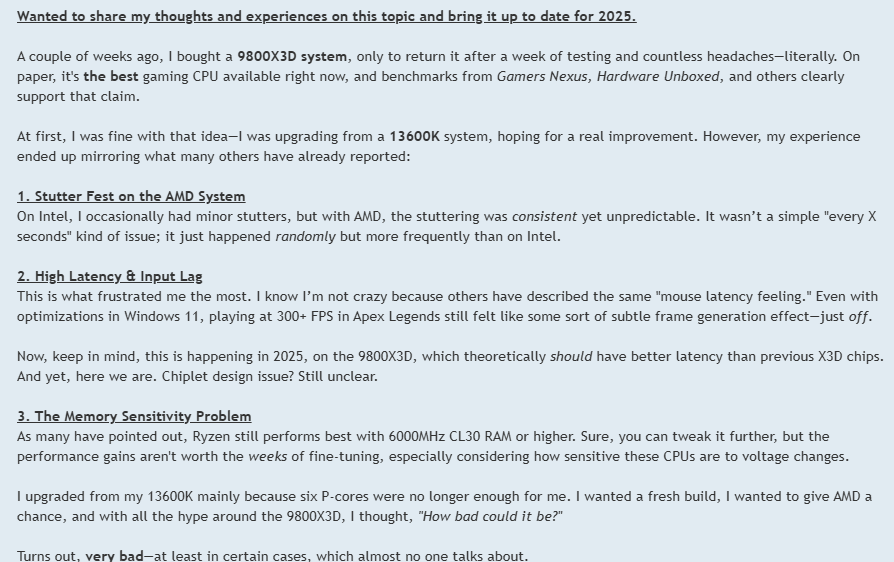

Farklı Bir kullanıcı yorumu: 9800X3D (daha önce 5700X3D benzeri deneyimler de var) sistem kuruyor. Kağıt üzerindeki mükemmel FPS sonuçlarına ve test sitelerinin övgülerine rağmen gerçek kullanımda ciddi sorunlar yaşıyor. Özellikle fare gecikmesi, giriş gecikmesi, tutarsız kare süreleri ve rastgele mikro takılmalar dikkatini çekiyor. FPS yüksek olmasına rağmen oyunlar akıcı hissettirmiyor; hatta bazı durumlarda hafif V-Sync açıkmış gibi bir “yavaşlık” hissi oluştuğunu söylüyor.
Apex Legends gibi yüksek FPS’li rekabetçi oyunlarda bile 300+ FPS’te olmasına rağmen mouse tepkisinin zayıf ve oyun hissinin ağır olduğunu belirtiyor. Windows 11 optimizasyonlarına ve farklı ayarlara rağmen bu hissin kaybolmadığını, benzer şikâyetleri yaşayan başka kullanıcılar da bulduğunu ekliyor.
RAM tarafında Ryzen’in yüksek frekans ve düşük gecikmeye aşırı hassas olduğunu, 6000MHz CL30 ve üstü bellekler olmadan sistemin tam performans vermediğini söylüyor. İnce ayar, voltaj, bellek ayarları derken “tak çalıştır” deneyiminin olmadığını özellikle vurguluyor.
Sonuç olarak kullanıcı AMD X3D işlemcilerin benchmark’ta çok iyi görünmesine rağmen gerçek dünya deneyiminde gecikme ve tutarlılık sorunları yaşattığını, bu yüzden sistemi iade edip Intel platformuna geri döndüğünü söylüyor. Intel + DDR5 (Z790 + 12900K örneği) kurulumdan sonra daha düşük gecikme, daha iyi mouse hissi ve daha stabil bir deneyim elde ettiğini söylüyor.
Bende yabancı forumlarda dolandım biraz kullanıcı deneyimlerine bakmak için bunlar dikkatimi çekti. :D

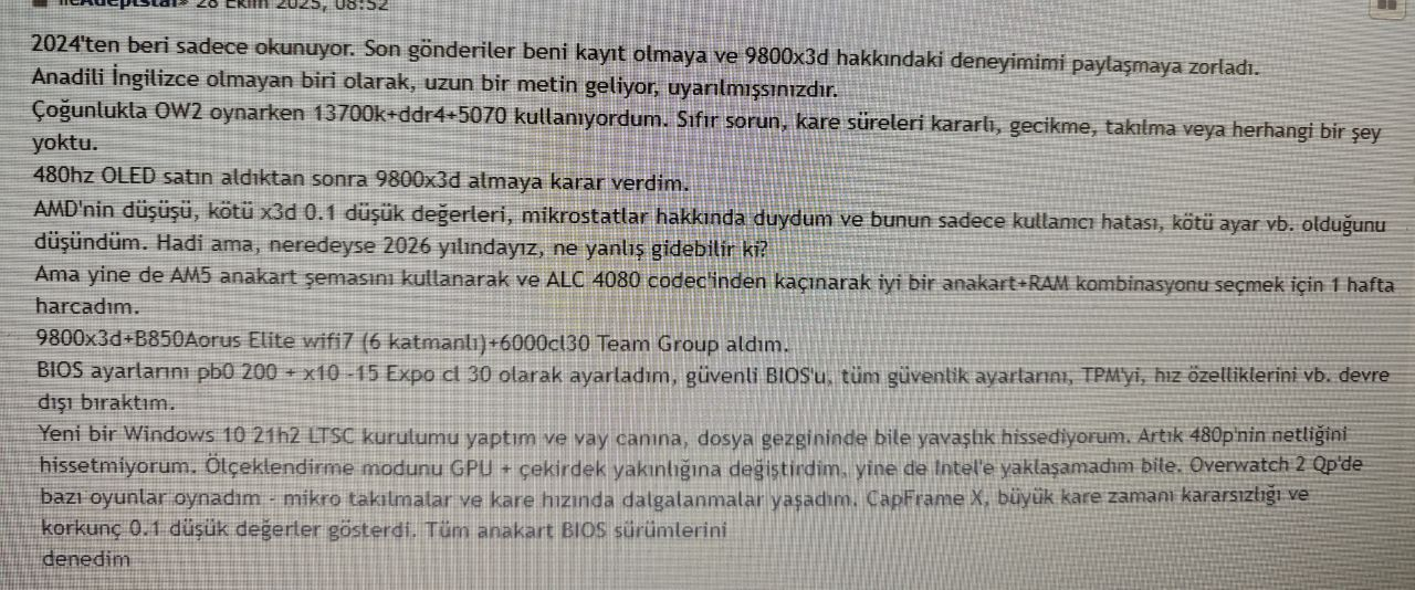

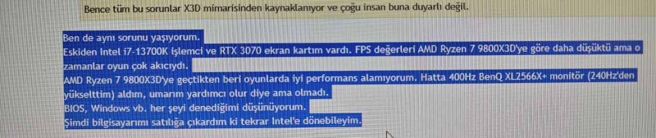

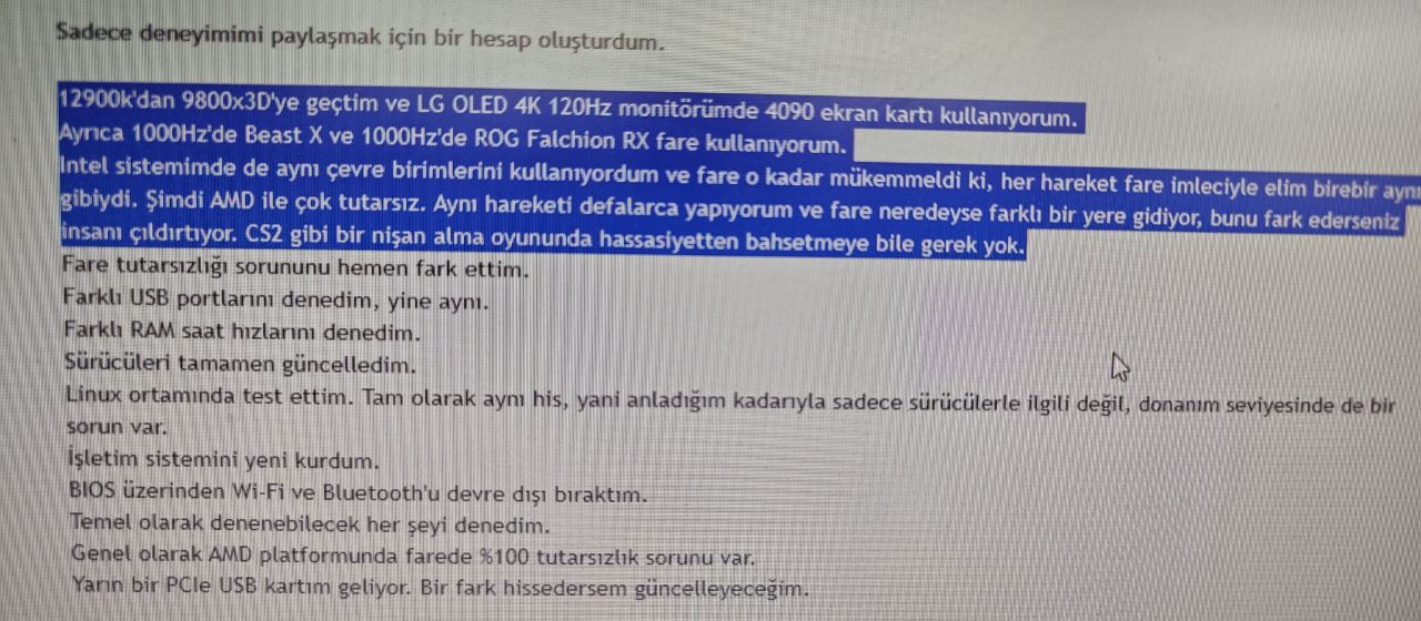

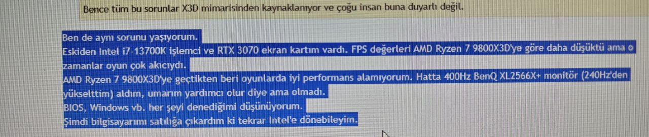

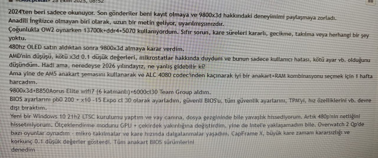

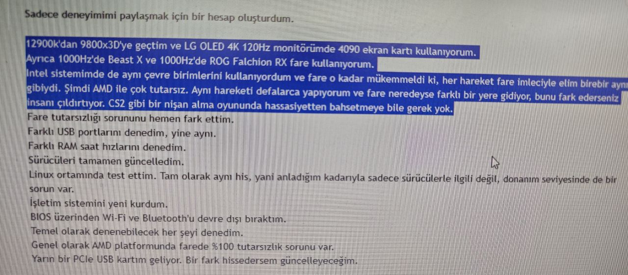

Bende yorumları okumaya devam ettim görsel bırakayım gördüğüm şeyler hep aynı usb ve mouse tutarsızlıkları.
gerçek kullanıcı deneyimine bakınca resmen facia. 13. nesil Intel’den bu işlemciye geçen adamlar "300 FPS alıyorum ama mouse sanki çamurda gidiyor, V-Sync açıkmış gibi yapay bir ağırlık var" diye isyan ediyor. donanımsal bir tutarsızlık var ortada. Adamlar sorunu çözmek için 480Hz OLED monitör bile almış ama nafile; CapFrameX testlerinde %0.1 low değerleri yerlerde, o mikro takılmalar gitmiyor. İşin sonunda millet sistemi satıp Intel'e geri dönüyor ve takılma bitti, mouse kendine geldi" diyor.
Bende yorumları okumaya devam ettim görsel bırakayım gördüğüm şeyler hep aynı USB ve mouse tutarsızlıkları.
Gerçek kullanıcı deneyimine bakınca resmen facia. 13. nesil Intel'den bu işlemciye geçen adamlar "300 FPS alıyorum ama mouse sanki çamurda gidiyor, V-Sync açıkmış gibi yapay bir ağırlık var" diye isyan ediyor. Donanımsal bir tutarsızlık var ortada. Adamlar sorunu çözmek için 480Hz OLED monitör bile almış ama nafile; CapFrameX testlerinde %0.1 Low değerleri yerlerde, o mikro takılmalar gitmiyor. İşin sonunda millet sistemi satıp Intel'e geri dönüyor ve takılma bitti, mouse kendine geldi" diyor.

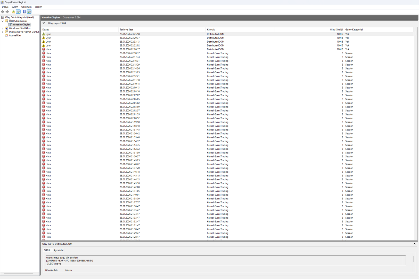

Dün oyun oynadığım saatler arasında sürekli Kernel-EventTracing hatası almışım. Bu yaşadığım mouse lag, görüntü jitter sorununu açıklayamaz değil mi? @CRT_User
