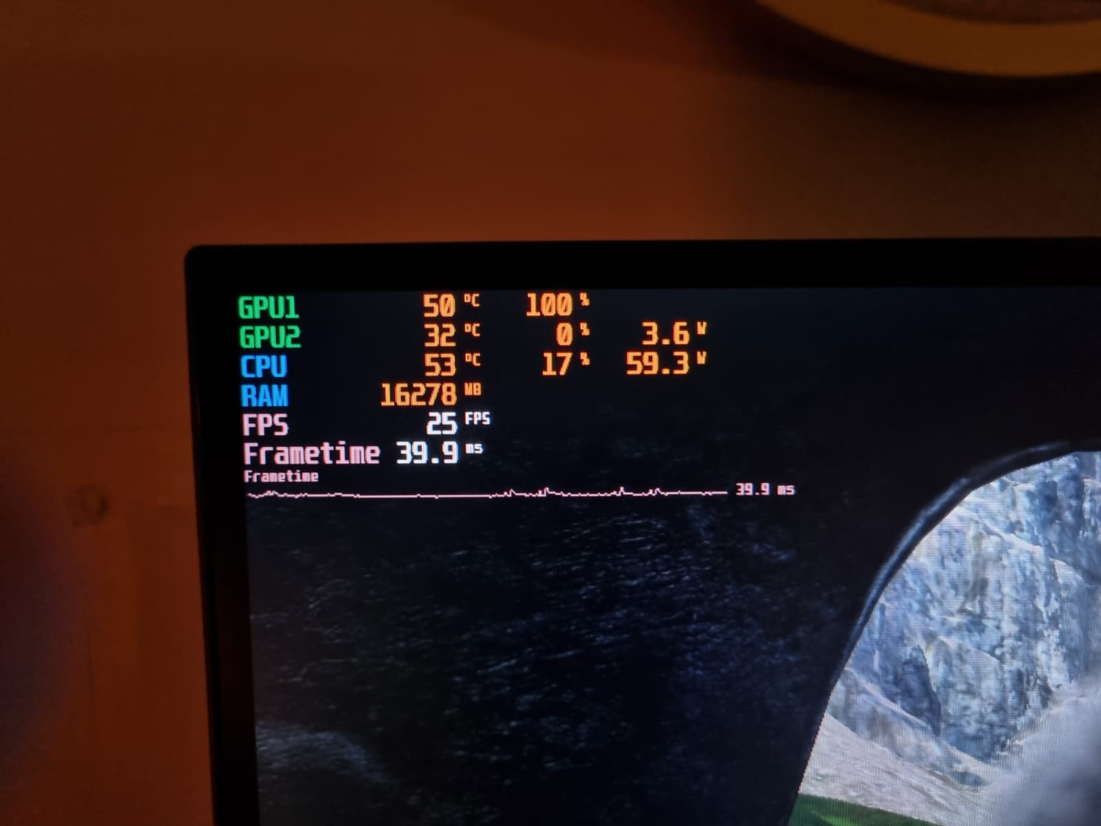

iGPU ile yaptığım test sonucu:
1- HDMI/DP geçişlerinde siyah ekranda kalma sorunu yaşamadım. Sadece HDMI/DP aynı anda bağlı iken masaüstünde HDMI'a geçiş yaptığımda klasör kısayolları yok oluyor masaüstü donuk kalıyordu, DP'a geçtiğim an düzeliyordu. dGPU ile yaptığım testlerde malumunuz DP'a geri bağlanabilmek için kaç kere sök tak falan yapmam gerekmişti.
2- Oyun menüsüne dönerken ekranda piksellenme/ışıkta artıp azalma falan oluyor diye belirtmiştim hatırlarsınız. Bu iGPU'da da birebir aynı devam etti. BF1'de oyundan menüye dönerken piksellenme, Batman'de ise görüntüde ışık git gelleri meydana geldi. Yani bu aşamada bir fark göremedim. dGPU aktif iken çektiğim görseli tekrar koyuyorum. Piksellenmeden kastım ne görmüş olursunuz:
3- Oyundaki sağ sol dönüş görüntü bozulması sorununa istinaden bir test gerçekleştiremedim. Malumunuz bendeki sorun FPS drop, stutter gibi çok sert ekrana yansayan bir sorun değil. Kaldı ki frametime dümdüz ilerken bile bu sorun hissedilebiliyor. Hal böyle iken iGPU ile 35-40Ms gecikme ve 30-40 FPS alırken bu kadar ince bir kusuru test etme şansım olmadı. Çünkü hareket bile zar zor ediyordum. Bu direkt kasma ile sonuçlandı. Örnek bir görsel ekliyorum demek istediğimi anlayacaksınız:
Toparlamak gerekirse düzgün bir ekran kartı olmadan testlerim bir şey ifade etmeyecek gibi duruyor.
