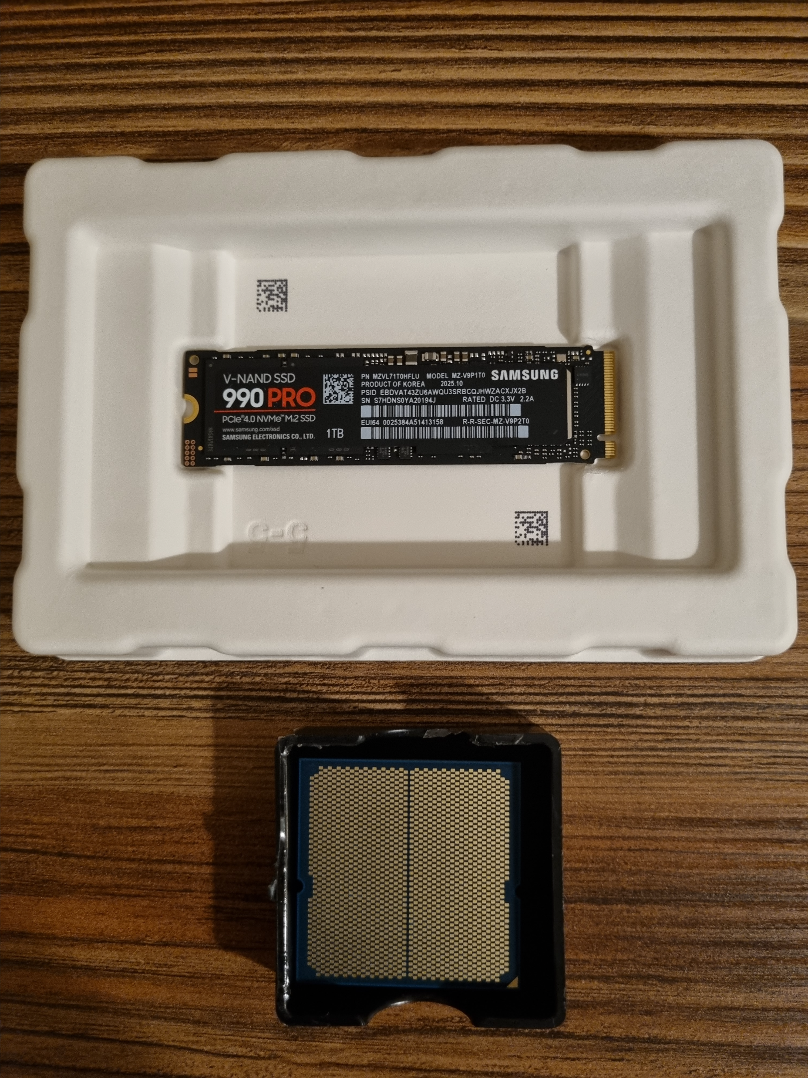

Günaydın üstadlar. 9700X ve Samsung 990 Pro'yu sipariş ettim. İnşallah artık gün yüzü görebiliriz. @Ayhan Dönmez @LH44
NOT: Yine düzeltemezsek mecbur ekran kartı servis yolcusu.
CPU ve SSD dağıtımda, bilgisayarcı abi ile görüştüm akşam gelecek bir aksilik olmazsa. Şans dileyin üstatlar! :LOL:
NOT: Yeni CPU'yu takıp fark görmezsek, elimde W11 hazır kurulum flashı var yeni SSD'yi de takıp son testi gerçekleştireceğiz. Dolayısı ile sistemin tüm parçaları değişmiş olacak. Hala aynı olursa birkaç gün böyle kullanıp, ekstra ayar deneyelim mi yoksa direkt ekran kartını söktürüp servise mi yollayayım? (En kötü senaryoyu Allah gerektirmesin artık...)

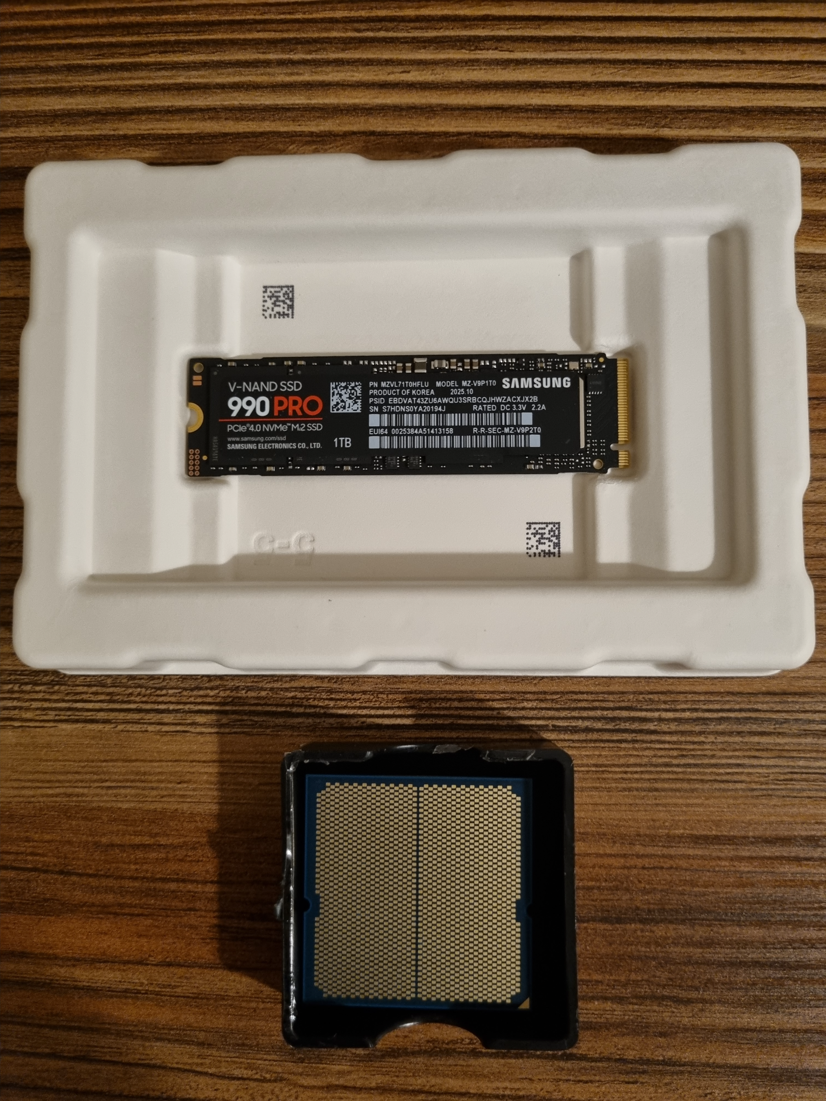

Ürünler geldi şükür çizik falan yok, işlemci için önerdiğin satıcıya helal olsun, 4 kat paketlemiş. @Ayhan Dönmez 🫡
Ben CPU ve SSD değiştikten sonra hala sorun olursa GPU'yu direkt söktürüp servise mi göndereyim yoksa önerdiğiniz başka bir ayar olur mu diye sormuştum. O da bu cevabı verdi. Farklı firma çipine sahip iki kartta da birebir aynı sorun olması kaynaklı kart şüphesi %0 gibi bir şey dedi. NVDIA ile ilgili ne kastetti onu anlamadım fakat Resize Bar kapatmayı denemiştik, onu belirtmiş olayım. Hayırlısı bakalım akşama CPU&SSD bir değişsin, her şey o zaman belli olacak.
DFS sorunsuzdur, güvenilirdir o konuda sıkıntı olmaz. SSD de taş gibi zaten, hiçbir sıkıntı olmaz bundan sonrasında, umalım da ekran kartı sorun çıkmasın @Marix dediği gibi, tekrar tekrar GPU sorunu olursa bu sefer firma ile THH'lik olman gerekecek çünkü. PC'ci ile ekstra bakarsınız durumlara.
@SunseTTime Fresh OS kur Win11, USB'ye yazdırt Rufus ile, boot edip kurulum gerçekleştir, 990 PRO'yu M.2_1 ilk slota takacaksın heatsinkli olan, bunu unutma. Sendekini heatsink olmayan alttaki slotlara tak, ama onlar x16 yuvayı x8 kısmasın, Force'ta hangisi kısıyordu hatırlamıyorum, manuel'den bir bak. Kıssa da bir şey olmaz ama kısmasın anlamsız yere, zaten dilin yeterince yandı mevcut durumdan.
