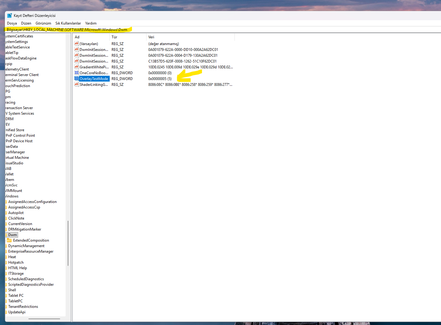

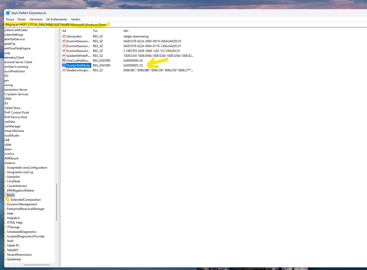

Mission failed successfully... @Ayhan Dönmez @LH44 @prime
Artık ekran kartına tekrar bakmak dışında yapılacak bir şey kalmamış gibi. Şapkayı önümüze alıp, bu şekilde oyun oynamaya alışılması gerekecek gibi geliyor.
Arkadaşının evinde de aynı sorun olduğunu söylemişti sanki. Yani, bu saatten sonra başka bir GPU ile denemekten başka şans yok.
Diğer arkadaşların, veya sisteme parçaları takan bilgisayarcın bu bahsettiğin sorunu senin gibi hissediyolar mı hemen? Onlara da denettin mi?
Önemli bir gelişme oldu arkadaşlar. VRR/Windows/Oyun motoru çakışmalarına yönelik biraz araştırma yaptım. Edindiğim bilgiler ışığında MPO kapattım ve sonrasında fark ettim ki V-Sync gerekmeden 144-238 FPS sınırlaması ile R6'yı akıcı oynayabiliyorum. Sadece minimal smear/parlama oldu zaman zaman o da göz ardı edilebilir boyuttaydı. 4 aydır yaptığım hiçbir ayar ve donanım değişikliği bu kadar ciddi bir fark yaratmamıştı. Eğer oynamak istediğim diğer oyunlarda da işe yarayacaksa bu iş tamamdır. Haftaiçi diğer oyunları indirir, test ederim. @Ayhan Dönmez @LH44 @prime
@SunseTTime Bu reg'ler ile disable ve enable edebiliyorsun tekrar, bakabilir misin fark var mı gerçekten.
