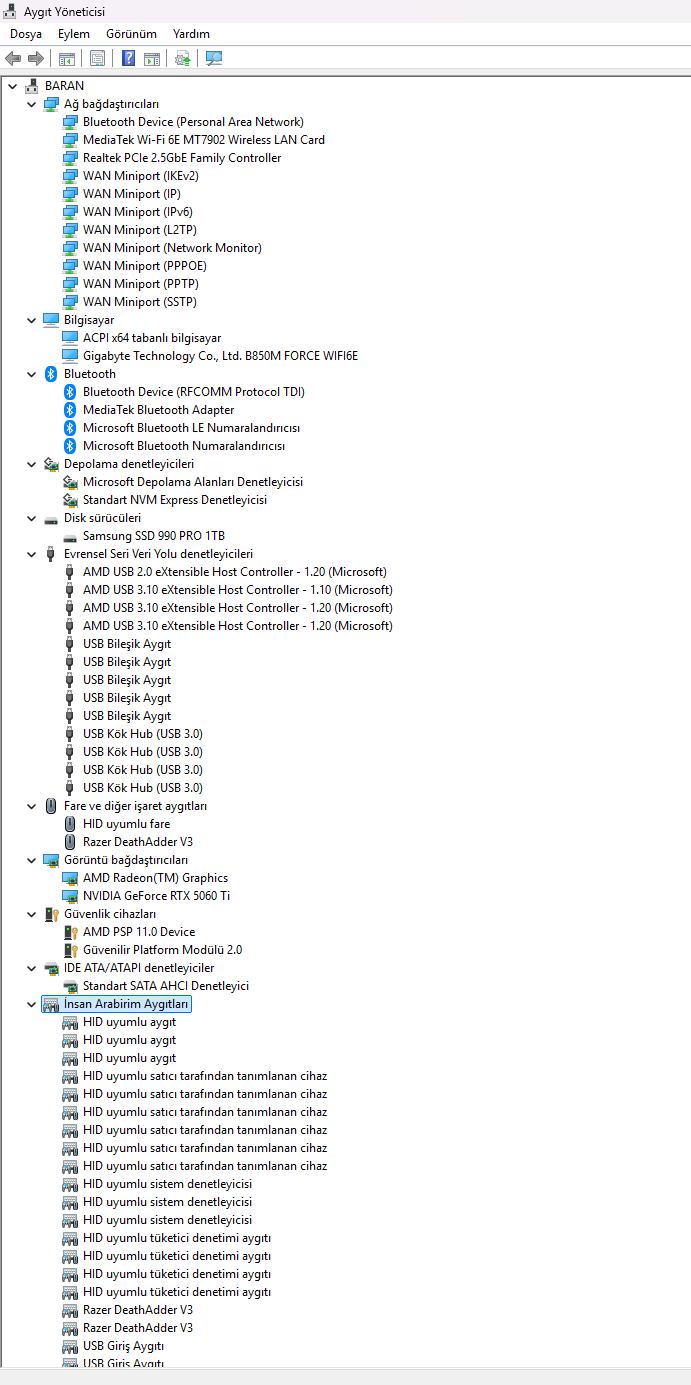

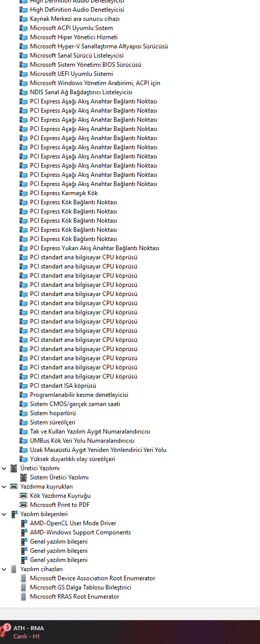

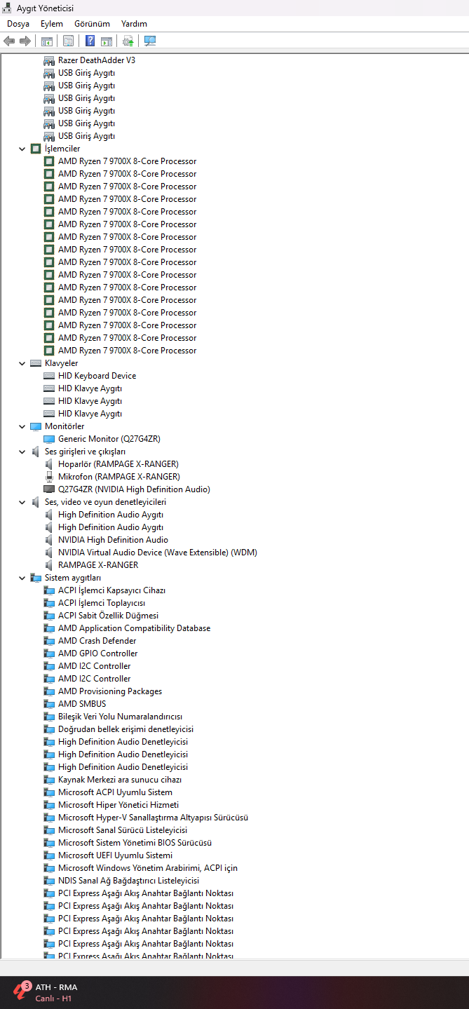

Aygıt yöneticisini paylaşır mısın, eksik sürücü falan yok değil mi?
Evrensel Seri Veri Yolu Denetleyicilerini silip tek tek yükledim fayda yok, sağ click ile ''Güç kazanımı sağlamak için, bilgisayar bu aygıtı kapatsın'' tiklerini de kapadım. Ayrıca güç planı kısmından ''USB Askıya almayı'' kapadım. Yani yok hiçbir şey fayda etmiyor.

Acaba tekrar hiçbir şeye dokunmayıp sadece 3070 Ti tarzı eski bir kart taksan sorun belirli bir oranda düzelir mi ki?
