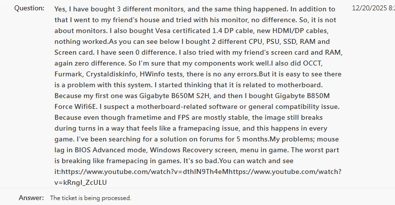

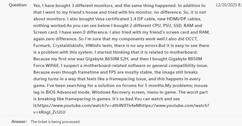

Bendeki Kingston Beast 2X16 5600MHz CL36 RAM ve RX 9060 XT ekran kartını çıkarıp, arkadaştaki Ripjaws s5 1x16 6000 MHz cl32 RAM ve Colorful 3070 Ti ekran kartını aynı anda taktığımızda nasıl olduysa CS2 üzerinde yaptığımız testte görüntü bozulması %90 oranında düzeldi. %10 benim hüsnü kuruntumdu, göz ardı edilebilecek boyuttaydı geriye kalan. Zaten bu test ışığında Kingston RAM ve RX 9060 XT'yi iade edip RTX 5060 Ti ve XPG 2X16 6000 MHz CL30 RAM yani çok daha kaliteli ürünler satın almıştım. Ne olduysa başa döndük. Sonrası zaten malumunuz Anakart (Gigabyte B650M S2H -> Gigabyte B850M Force Wifi6E) , PSU (Corsair 650W ->High Power 850W ATX 3.1 Gold PSU), CPU (7600X -> 9700X) ve SSD ( Lexar 1 TB -> Samsung 990 Pro 1TB 7450/6900 Mb/s) de değişti gram fark oluşmadı.
Hadi diyelim ki RAM ve ekran kartı yine sorunlu geldi, o zaman daha geçen eve başka bir arkadaşım sistemin güncel haline kendi 1x16 6000 MHz RAM'i ve 3070 Ti ekran kartını taktı niye gram düzelme yok? Demek ki 5 ay önce nolduysa şans eseri bir düzelme oldu. Keşke ikinci el ondaki ürünleri alsaydım. Böyle olacağını bilsem yapardım.
NOT: Her neyse, Gigabyte B850M Force iade olursa Asus/MSI farklı bir anakart önerisi isteyip test edeceğim. Tamamen farklı bir platform ile de aynı kalırsa cidden yolun sonu demektir. BIOS Advanced Mode mouse lagı/takılma, mavi ekran kurtarma menüsü mouse lagı, oyun menüsü aynı mouse lagı, oyunlarda frametime/FPS stabil olmasına rağmen framepacing tarzı görüntü bozulmasına ilişkin başka bir şey artık aklıma gelmiyor.

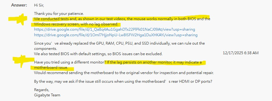

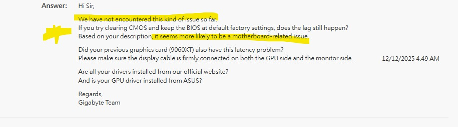

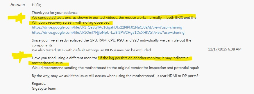

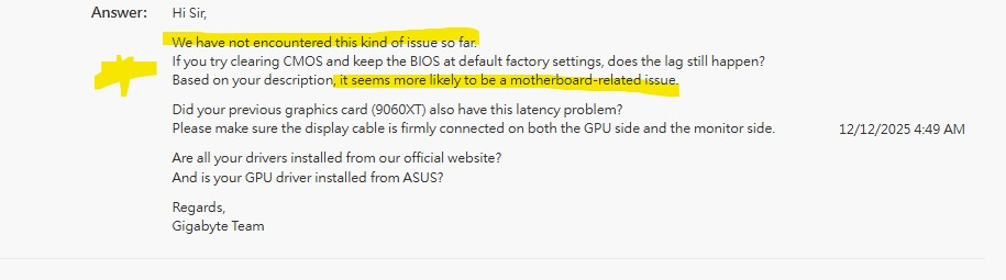

Her ne kadar böylesine bir sorunla daha önce karşılaşmadıklarını belirtseler de, tüm süreci aktardığımda kendileri de anakarttan şüphelendi. Yazıları inceleyebilirsiniz.
