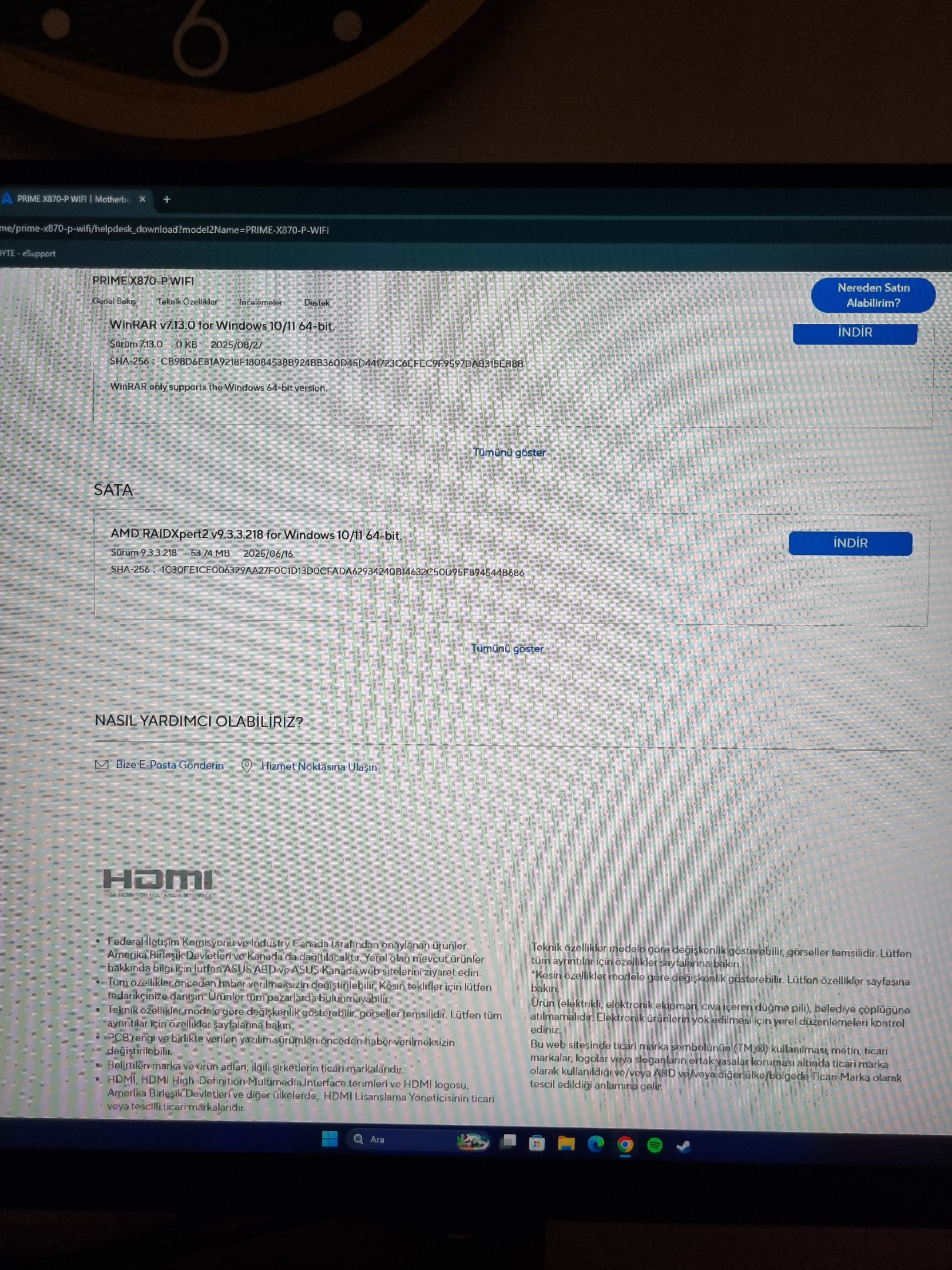

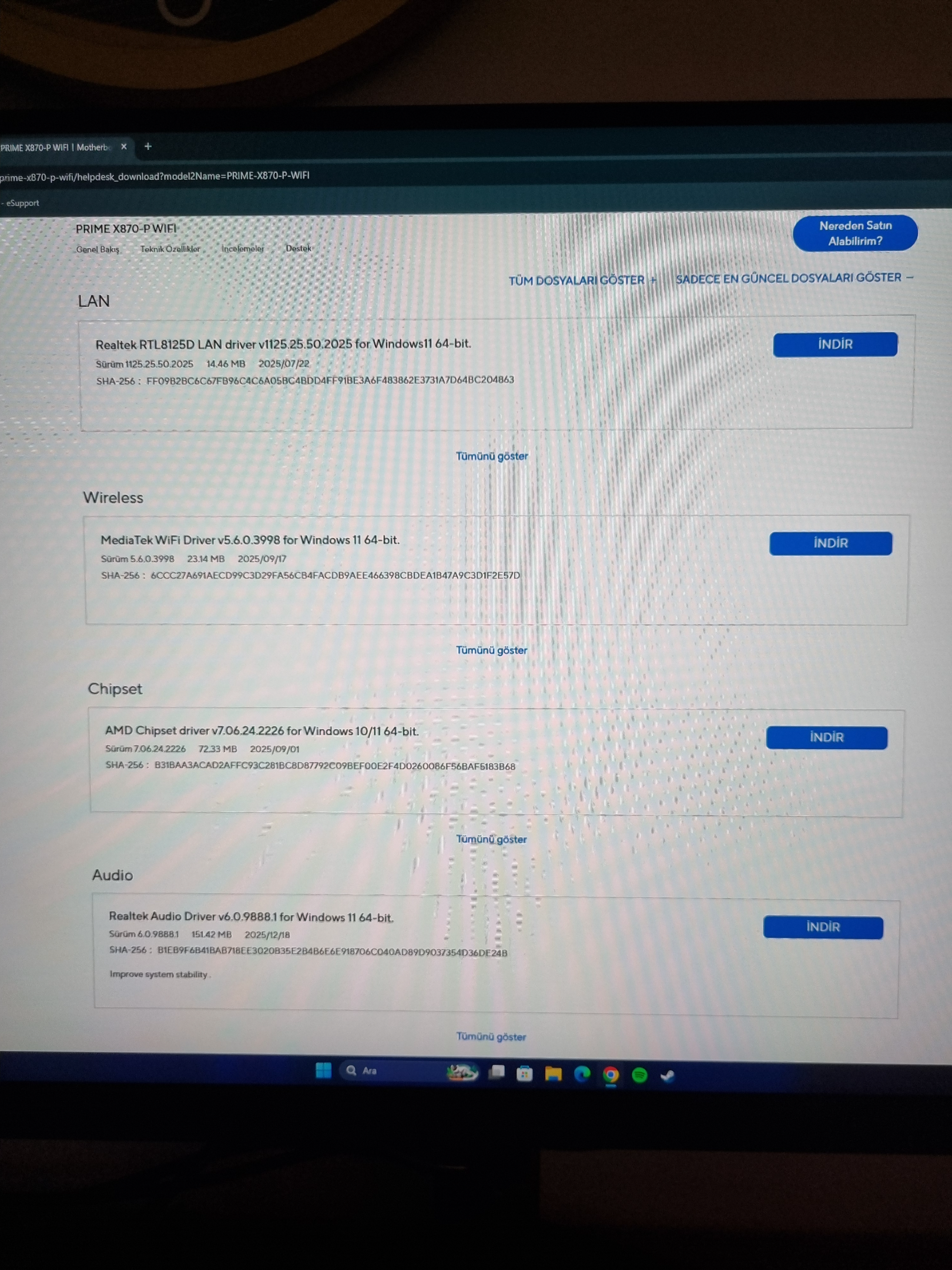

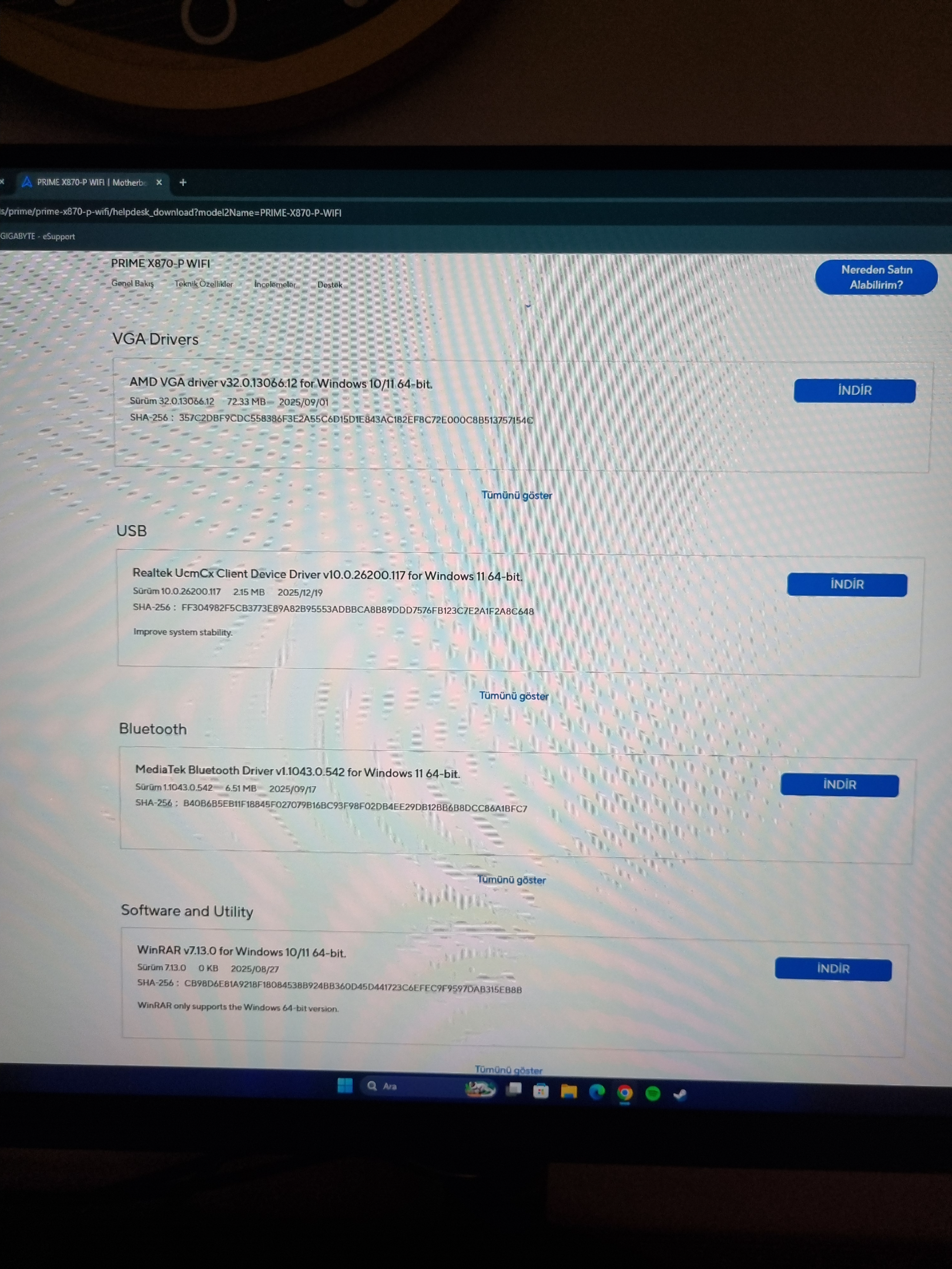

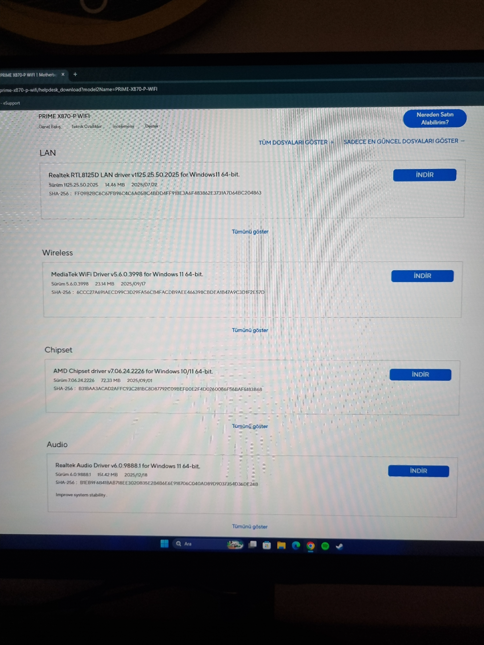

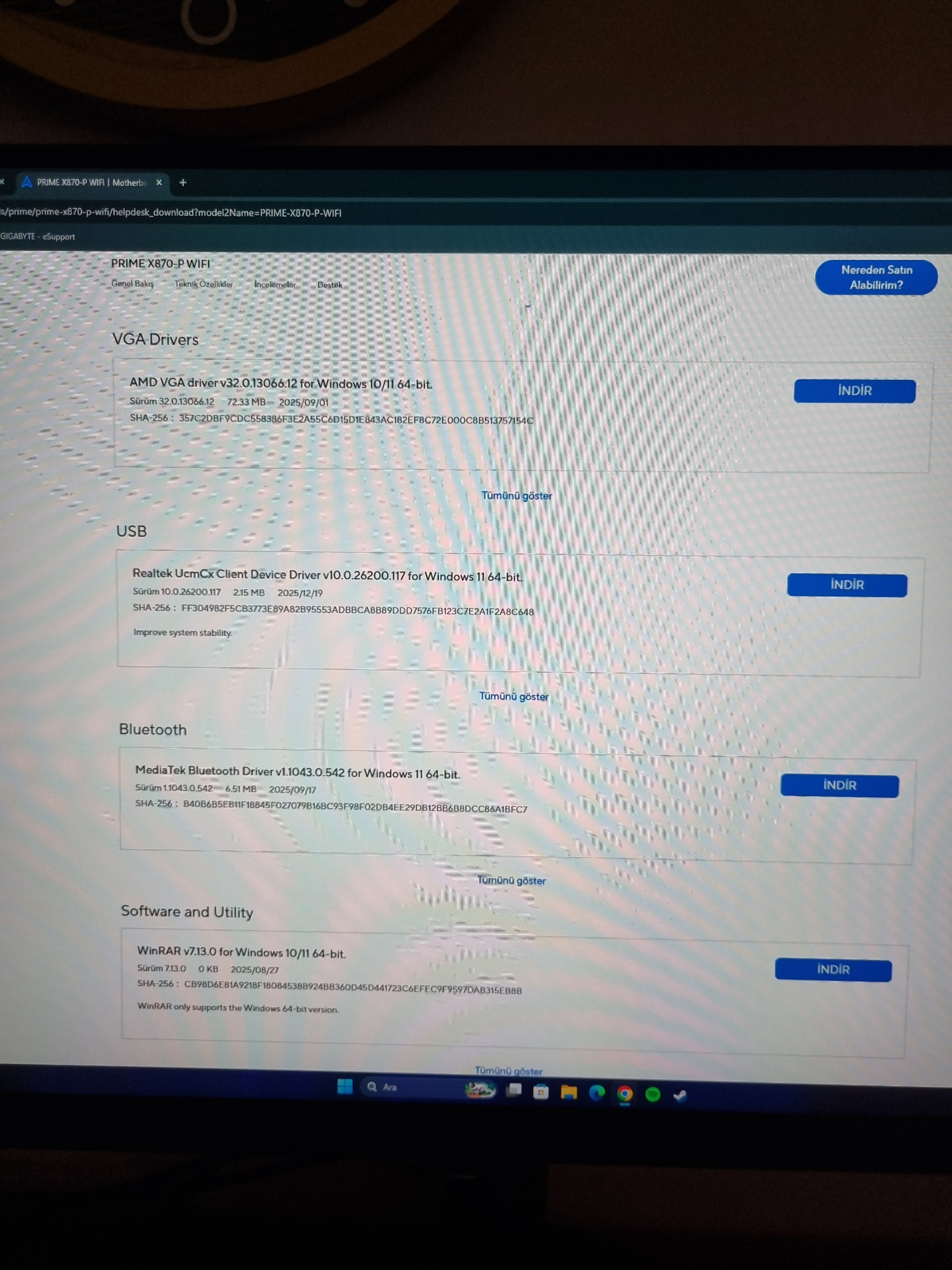

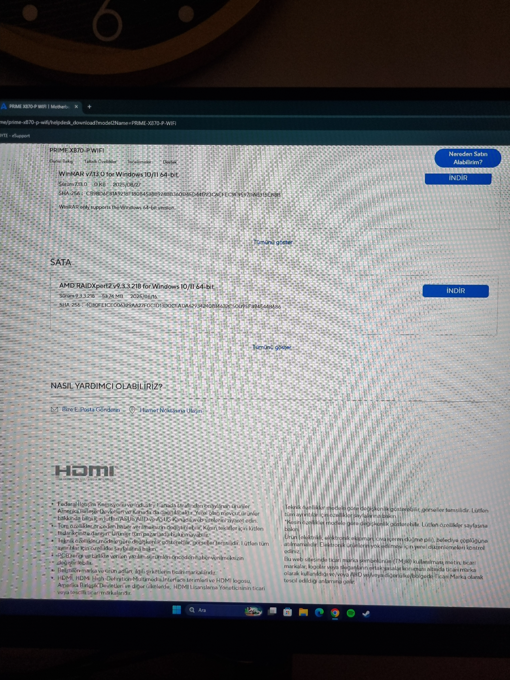

Arkadaşlar iyi akşamlar. Yaşamakta olduğum üç farklı sorun var ve bir türlü kaynağını bulamıyorum:
1- Monitörle beraber gelen DP kablosunu çıkarıp kendi aldığım VESA Sertifikalı 1.4 DP kablosu ile sistemimi test ettim. Herhangi bir sorun yoktu normal bir şekilde masaüstüne gelip oyun testi yapabildim. Sonrasında eski DP kablosunu geri taktığımda Windows açılma sesi geldi fakat ekran siyah kalmıştı. Bir türlü görüntü gelmeyince DP kablosunu çıkarıp HDMI ile başlattım - malum öyle görüntü direkt geliyor - sonrasında monitörü tekrar DP'ye ayarlayıp güç tuşu ile bilgisayarı kapattım. HDMI kablosunu çıkarıp DP'yi geri takıp sistemi başlattığımda düzelmesini beklerdim çünkü önceden bu yöntem işe yarıyordu. Fakat bu sefer yine görüntü gelmedi. Dört beş kere DP kablosunu sök tak falan yaptım ancak ondan sonra masaüstü geldi diyebilirim. Böylesine bir saçmalık neden kaynaklanır önce onu sormak istiyorum. Bu ikinci monitör, her ikisinde de aynı sorunu yaşadım.
2- Hazır HDMI ile bağlantı sağlamışken BF1 oyun testi yaptım. Her zamanki gibi frametime ve FPS gayet stabil ilerlediği halde sağ-sol dönüşlerde görüntü bozulması meydana geldi. Hatta 1 dakikalık testte 30 saniye nispeten daha az bozulma olurken diğer 30 saniye çok fena görüntü bozulması oldu. Bildiğiniz framepacing tarzı bir bozulmaydı. Görüntü kare kare geliyordu, ekran yırtılması ile karıştırmayalım. Bunun üzerine oyundan çıkmak istediğimde menüye geçiş ekranında sol ve üst kısımda piksellenme fark ettim. Bunu ilk defa yaşamıyorum, DP takılı yaptığım testlerde de oluyordu. Görselini aşağıya iletiyorum incelersiniz.
3- Aylardır çözüm aradığım kısma gelecek olursak HDMI, DP fark etmeksizin sağ-sol dönüşlerde görüntü bozulması devam ediyor. Çok uzatmak istemiyorum ama en kaydadeğer yaptığım denemeler; Anakart, RAM, PSU, monitör ve ekran kartı değişimi oldu. Güncel sorunları RTX 5060 Ti ekran kartı ile yaşamaktayım, belki yine arızalı bir ürün gelmiştir bilemiyorum. Bugüne kadar değişmeyen tek bileşen CPU ve SSD oldu. Bunlar bu tarz sorunlara sebep olur mu onu sizin donanım bilginize bırakıyorum.
Harici olarak; BIOS güncellemesi, VBIOS ekran kartı güncellemesi, eski yeni ekran kartı sürücüleri, W10/W11 sayısız temiz kurulum, ZenTimings ince RAM ve BIOS ayarları gibi birçok şey denendi. UPS, yeni mouse, mouse 500-1000 Hz, FPS Cap, V-Sync/G-Sync gibi denemeleri saymıyorum bile. OCCT, FurMark, LatencyMon, TestMem5 gibi testlerden de sistem bileşenleri başarı ile geçiyor. Artık ne yapacağımı şaşırmış bir haldeyim. @Recep Baltaş hocam bu konuya hiç dahil olmadınız, belki sizin tecrübeniz bir yol gösterir.
