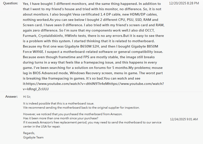

1- Monitörle beraber gelen DP kablosunu çıkarıp kendi aldığım VESA Sertifikalı 1.4 DP kablosu ile sistemimi test ettim. Herhangi bir sorun yoktu normal bir şekilde masaüstüne gelip oyun testi yapabildim. Sonrasında eski DP kablosunu geri taktığımda Windows açılma sesi geldi fakat ekran siyah kalmıştı. Bir türlü görüntü gelmeyince DP kablosunu çıkarıp HDMI ile başlattım - malum öyle görüntü direkt geliyor - sonrasında monitörü tekrar DP'ye ayarlayıp güç tuşu ile bilgisayarı kapattım. HDMI kablosunu çıkarıp DP'yi geri takıp sistemi başlattığımda düzelmesini beklerdim çünkü önceden bu yöntem işe yarıyordu. Fakat bu sefer yine görüntü gelmedi. Dört beş kere DP kablosunu sök tak falan yaptım ancak ondan sonra masaüstü geldi diyebilirim. Böylesine bir saçmalık neden kaynaklanır önce onu sormak istiyorum. Bu ikinci monitör, her ikisinde de aynı sorunu yaşadım.
2- Hazır HDMI ile bağlantı sağlamışken BF1 oyun testi yaptım. Her zamanki gibi frametime ve FPS gayet stabil ilerlediği halde sağ-sol dönüşlerde görüntü bozulması meydana geldi. Hatta 1 dakikalık testte 30 saniye nispeten daha az bozulma olurken diğer 30 saniye çok fena görüntü bozulması oldu. Bildiğiniz framepacing tarzı bir bozulmaydı. Görüntü kare kare geliyordu, ekran yırtılması ile karıştırmayalım. Bunun üzerine oyundan çıkmak istediğimde menüye geçiş ekranında sol ve üst kısımda piksellenme fark ettim. Bunu ilk defa yaşamıyorum, DP takılı yaptığım testlerde de oluyordu. Görselini aşağıya iletiyorum incelersiniz.
3- Aylardır çözüm aradığım kısma gelecek olursak HDMI, DP fark etmeksizin sağ-sol dönüşlerde görüntü bozulması devam ediyor. Çok uzatmak istemiyorum ama en kaydadeğer yaptığım denemeler; Anakart, RAM, PSU, monitör ve ekran kartı değişimi oldu. Güncel sorunları RTX 5060 Ti ekran kartı ile yaşamaktayım, belki yine arızalı bir ürün gelmiştir bilemiyorum. Bugüne kadar değişmeyen tek bileşen CPU ve SSD oldu. Bunlar bu tarz sorunlara sebep olur mu onu sizin donanım bilginize bırakıyorum.

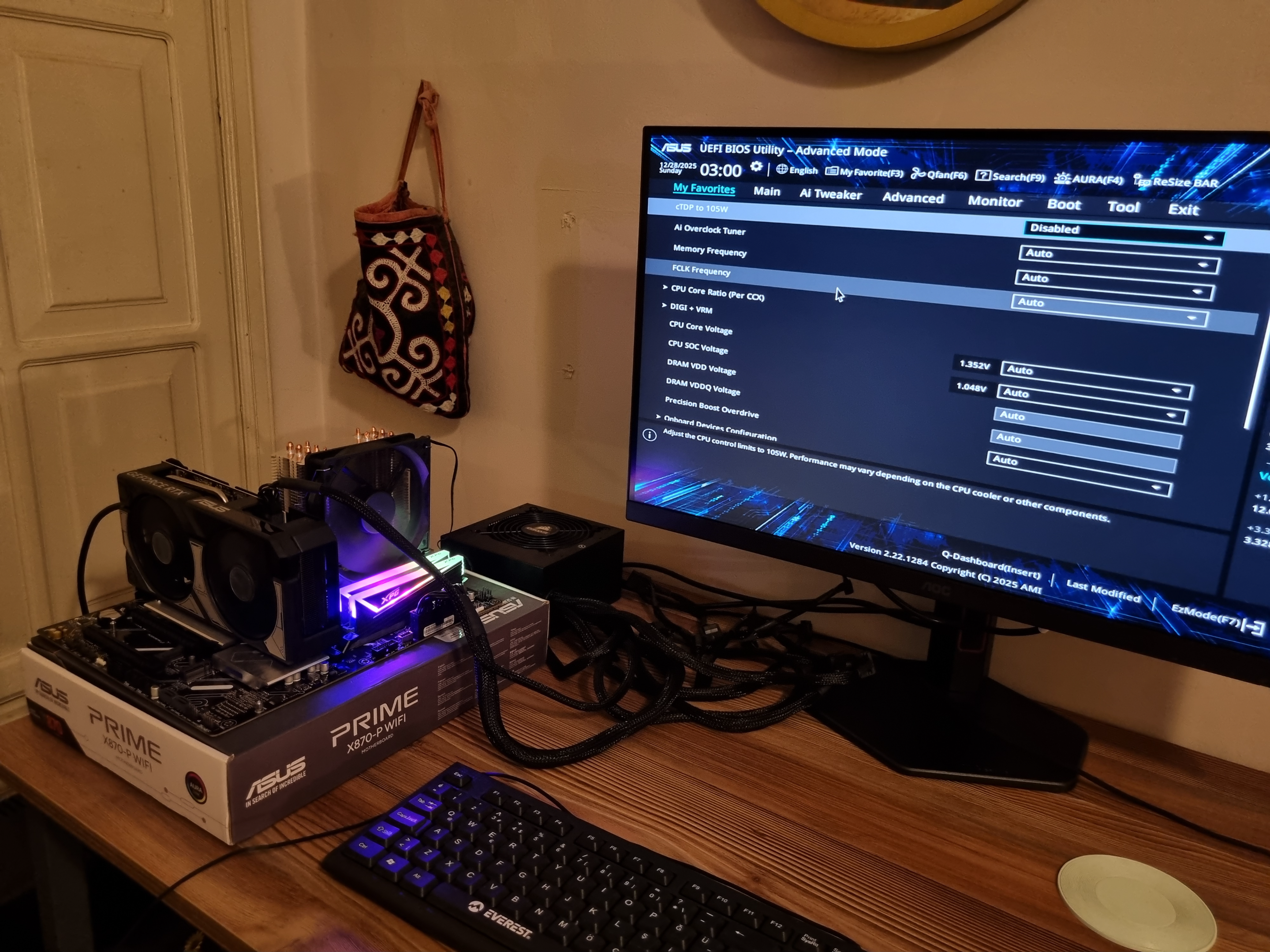

Anakart şu an geldi. Uzay sistem testi sonrası sonucu paylaşacağım. Marix hocam CPU sök tak çok olmasın diye 7600X yerine direkt 9700X islemciyi takmamı önerdi. Onun dışında yine eski parçalardan 650W PSU, Lexar SSD'yi kullanacagim. RAM ve ekran kartı olarak da güncel parçalardan 1x16 XPG 6000MHz RAM ve RTX 5060Ti takılacak. Yani uzay sistemde CPU dışı her seyi ayni tutup test edecegim. Duzelirse anakart kaynakli oldugundan emin olabilecegiz. Son donanim testi. Şans dileyin!
@Ayhan Dönmez @LH44 @prime @Ateş Hekimoğlu @PlayStation 3 @Zgoen32 @Easley

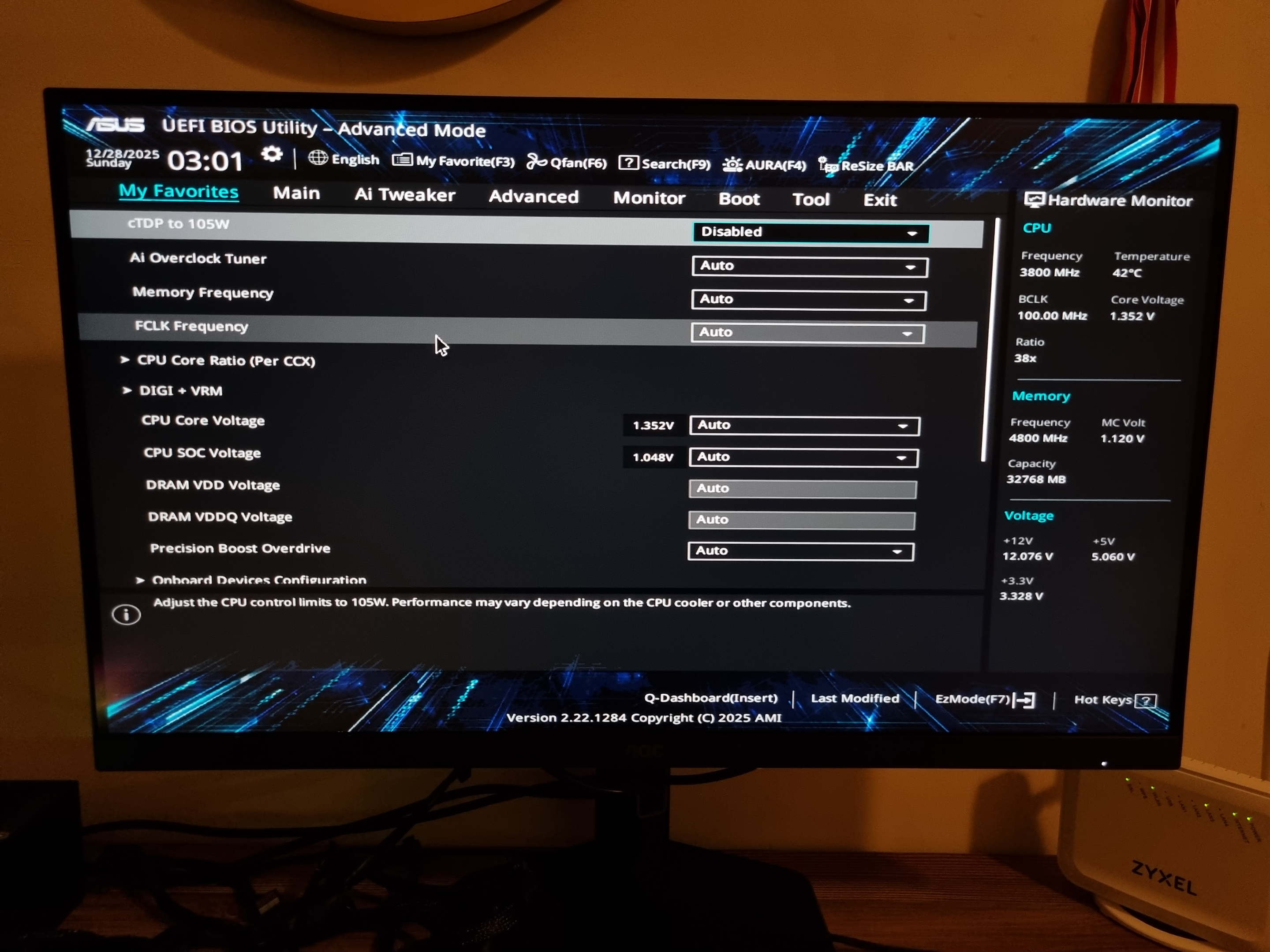

Evet su an sistemi kurdum, sukur acildi. BIOS Advanced kisimda Gigabyte anakartlarda mouse lagli ilerliyordu, su an bunda mouse lag hic yok, umarim Windows kurtarma ekrani ve oyun ici goruntu bozulmasi da gecmistir. Bu arada Gigabyte anakartta "cTDP to 105W" secenegi yoktu haliyle 9700X'den tam performans alamiyordum. Su an BIOS'ta o da gorunuyor.
BIOS ekrani biraz yabanci geldi. Ne yapayim ilk asama test icin? EXPo ve 105W enable yapip cikayim mi? @Ayhan Dönmez
Bence direkt BİOS'u geldiği halindeyken deneyin.
Önce öyle yaptim, BIOS sürüm 1028 idi ve o ara BIOS mouse takılma/lag yoktu. Oyun testi yaptigimda bir fark goremedim. Goruntu hala bozuluyordu.
Sonra BIOS sürüm 1087'ye guncelledim (En yeninin bir gerisi cunku en yenide geri dönme olmaz diye not dusmus firma) ve guncelleme sonrası BIOS lag da geri geldi.
Buradan şu çıkarımı yapabiliriz BIOS takilma, laglı hareket Gigabyte/Asus anakarttan bagimsiz Agesa surumlerinde olan bir sey. Cok iyi hatirliyorum Gigabyte B650M S2H ilk F2 surumu ile gelmisti, BIOS lag yine yoktu. Ne zaman Agesa'ya gectik oyle baslamisti.
Özetle; Gigabyte B650M S2H, Gigabyte B850M force Wifi6E ve Asus Prime X870-P Wifi anakart test sonucu olarak oyunlardaki framepacing tarzi goruntu bozulmasi birebir devam etmistir. Kimi oyunlarda kabul edilebilir duzeyde; BF1 offline ve Starwars BF2. Rezalet olanlar BF1 online, CS2 online/offline.
Bugun bir de C diskine format atacagim malum anakart, CPU degisti kalintilar kalmistir. D de sadece oyunlar var orayi silmeyecegim. Ama bu da işe yaramaz.
Özetle yine basaramadik. Donanim noktasinda Intel'e geciş disi her sey an itibari ile denendi. Onu da artik yapasim yok. Malum herkes AMD CPU kullaniyor, benim Intel'e gecmem sacma olurdu.
Yazilim, ince ayar denemek bu asamada daha mantikli gibi hissediyorum. Hani Asus anakartı da iade et Intel CPU al dene derseniz deneriz zaten gün yüzü görmedik ama gerek var mi o soru isareti. Ne dusunuyorsunuz?

BIOStan rollback supportu enabled ederek yine eski sürüme düşürebiliyor olman lazım, orası sorun değil.
Fakat şu BIOS mouse lagı aşırı ilginç. Videosu var mı? Ben şu Global C-State, IOMMU, Data Scramble ayarları ile oynadığımda BIOSta mouse laglanıyor en son kitleniyordu.

@SunseTTime Mouse lag olayı BIOS'ta bende de var en başından beri. iGPU'dan görüntü alınca sorun yok, harici NVIDIA karttan DP ile bağlayınca böyle oluyor.
