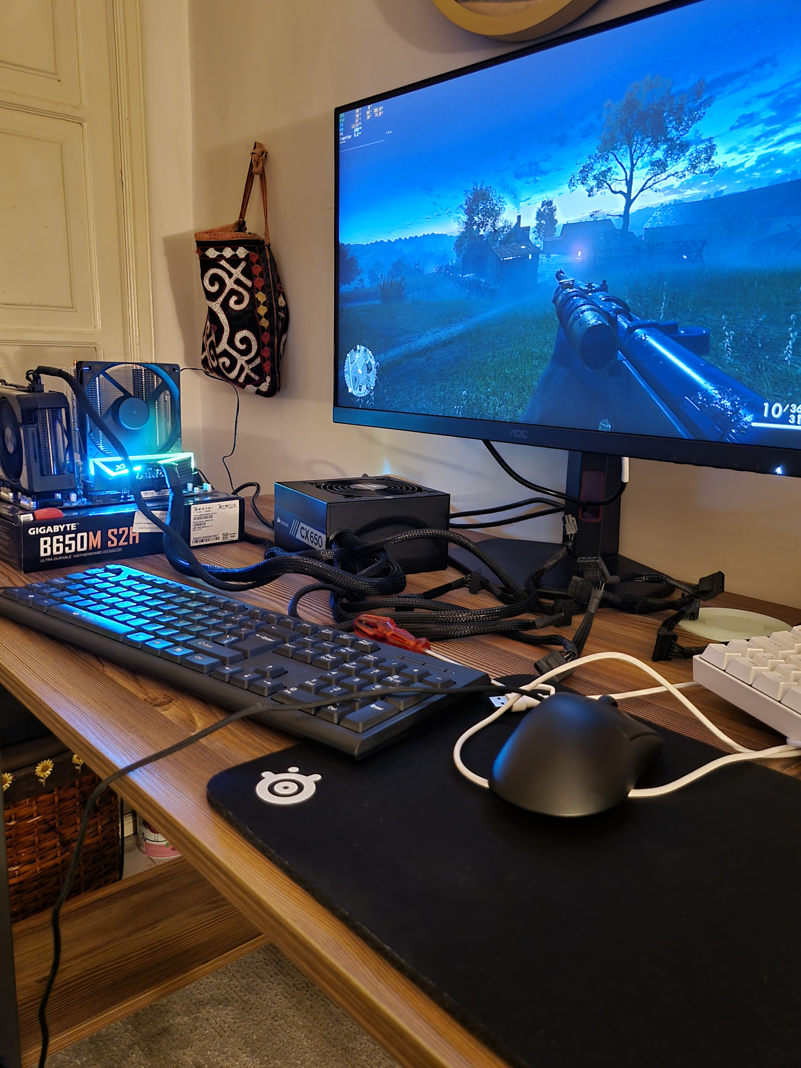

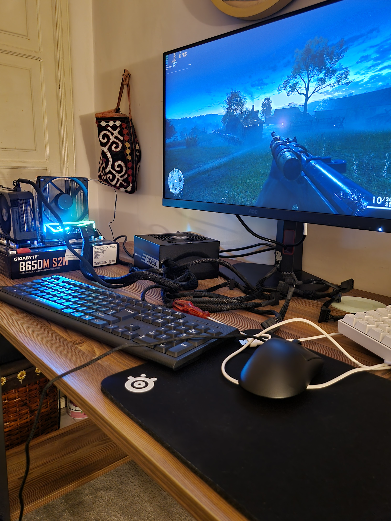

Uzay sistemde kullanılan parcalar:
Eski sistemden; Gigabyte B650M S2H, 7600X islemci, Lexar SSD ve Corsair 650W PSU. Güncel sisremden; RTX 5060 Ti ve 1x16 XPG 6000MHz RAM
Bir iki gün önce yaptığım kasa içi güncel sistem:
Gigabyte B850M Force Wifi6E, Ryzen 7 9700X, Samsung 990 Pro 1TB 7450/6900 Mb/s, High Power 850W ATX 3.1 Gold PSU, XPG Caster RGB 32GB 6000 Mhz CL30. Yine böyle bozulmalar oluyordu. Bilgisayarcıda da aynı devam etti hatırlayin.
