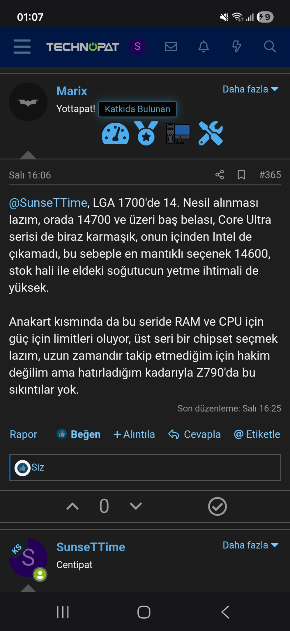

@SunseTTime 30k para bayacaksın, 4-5k çekiniyorsun. Intel i5-14600K 1-1 Gear Z90 ile garanti etmiyorlar. 5800-5600 denildi.
@SunseTTime al bunu geç, kurcalama. Ya da şöyle yapalım gel misafir edeyim seni. Ankartın gelsin, getir takalım deniyelim. Burada AM5 sistemide görürsün, artık emeklerimizi çöpe atmayalım. Z90 açarsa 1-1 14700k girelim 15k ilanmı veriyorlar, 13K sana vereceğim. Taksitle ürün alacağım. Kartla ödeme yapmış olursun. Açmadımı o zaman 14600k alırsın.
