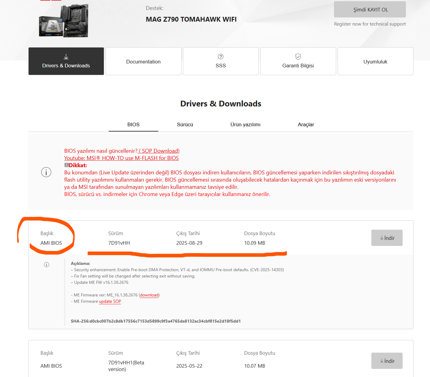

@ggbye, tek görevi stok fanı tutmak olacaksa plastik uyduruk görünmesi sorun yaratmaz diye düşünüyorum. Bir sorum daha var:
BIOS olarak da en günceli M-Flash ile kurup geçtin değil mi? Bazı anakartlarda öncesinde başka sürümü vesaire kurmak gerekebiliyor, ondan bir teyit edeyim dedim.
Eki Görüntüle 224975
Direk son sürümü kur geç.

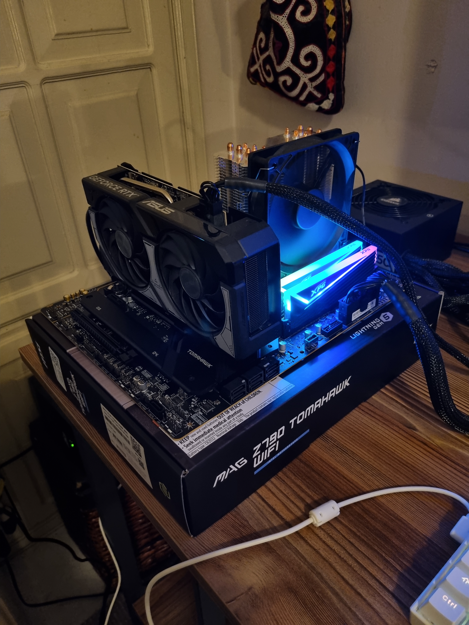

Intel icin stok sogutucuyu ayarlamak biraz uzun surdu, anca bitirdim sök tak işlerini. Şükür tekte acildi, sansli oldugum tek konu uzay sistem kurulumunda aksilik yasamamam galiba. D diskinde oyunlar var sadece C'ye format cakip testi hizlandirasim var fakat tertemiz bir format atalim artik. Cok parca degisti. O da olumsuz etkiler illaki.
Eki Görüntüle 225328
Intel icin stok sogutucuyu ayarlamak biraz uzun surdu, anca bitirdim sök tak işlerini. Şükür tekte açıldı, sansli oldugum tek konu uzay sistem kurulumunda aksilik yasamamam galiba. D diskinde oyunlar var sadece C'ye format cakip testi hizlandirasim var fakat tertemiz bir format atalim artik. Cok parca degisti. O da olumsuz etkiler illaki.
Temiz kurulum yapıp, yeni konu oluştur.
