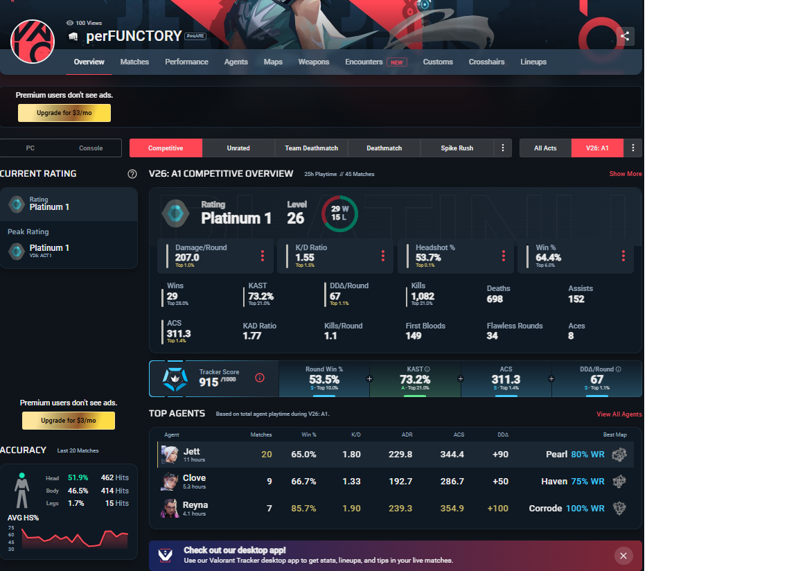

@Ayhan Dönmez cidden özürlü gibi hissediyorum. V4 Pro, W80he, artisan ninja FX Zero soft, 540Hz kullanıyorum. 600-700 FPS böyle bir gecikme hissi yok. Aim olarak çalıştığım zaman görsen havada indiriyorum. Ama ben peek attım mı ölüyorum. Cros koydum mu ölüyorum. Geç görüyorum, mouse çamurun içinde yansımıyor ekrana.
Smurf hesap, bak kariyere. %50 HS oranı üstünde. Kendi elom değil. Yüce eloda oynayatıyor, çıkamıyorum. İmo3 rankından buralara geldim. Yüce adamlar önünü görmüyor, oyun bilgileri yok ayak uyduramıyorum. Sinir krizi geçiriyorum. Kendi hesabımda en son ne zaman oynadım bilmiyorum. Orada yine %50HS oranı üstü oynuyorum. 1.20kd aşağısı düşürmem ama cidden sıkıntı yaşıyorum.
1K kil var bu hesapta, 1.55kd %53HS oranı.
@SunseTTime @Marix aktif mi?
    242,5 KB · Görüntüleme: 45

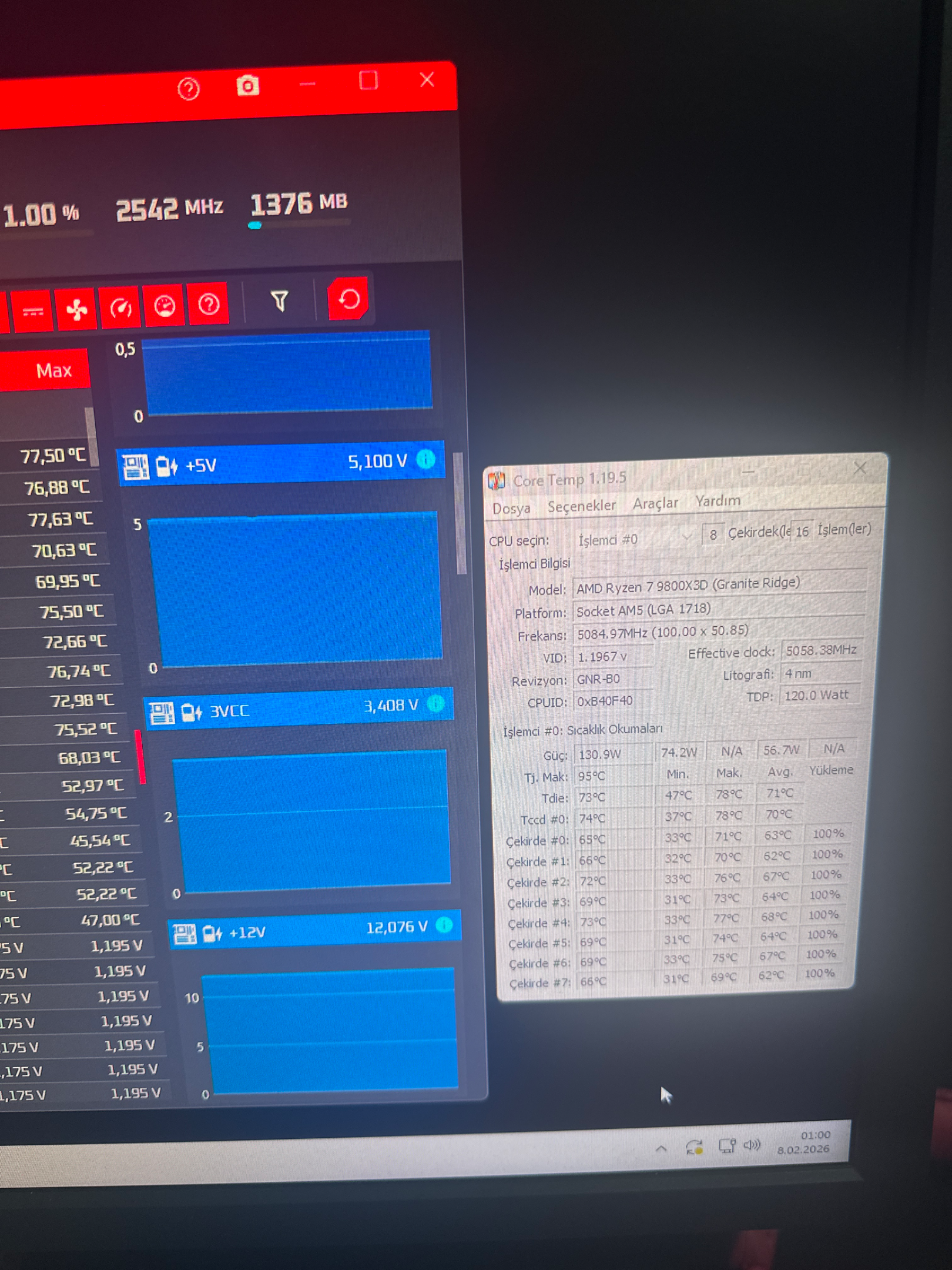

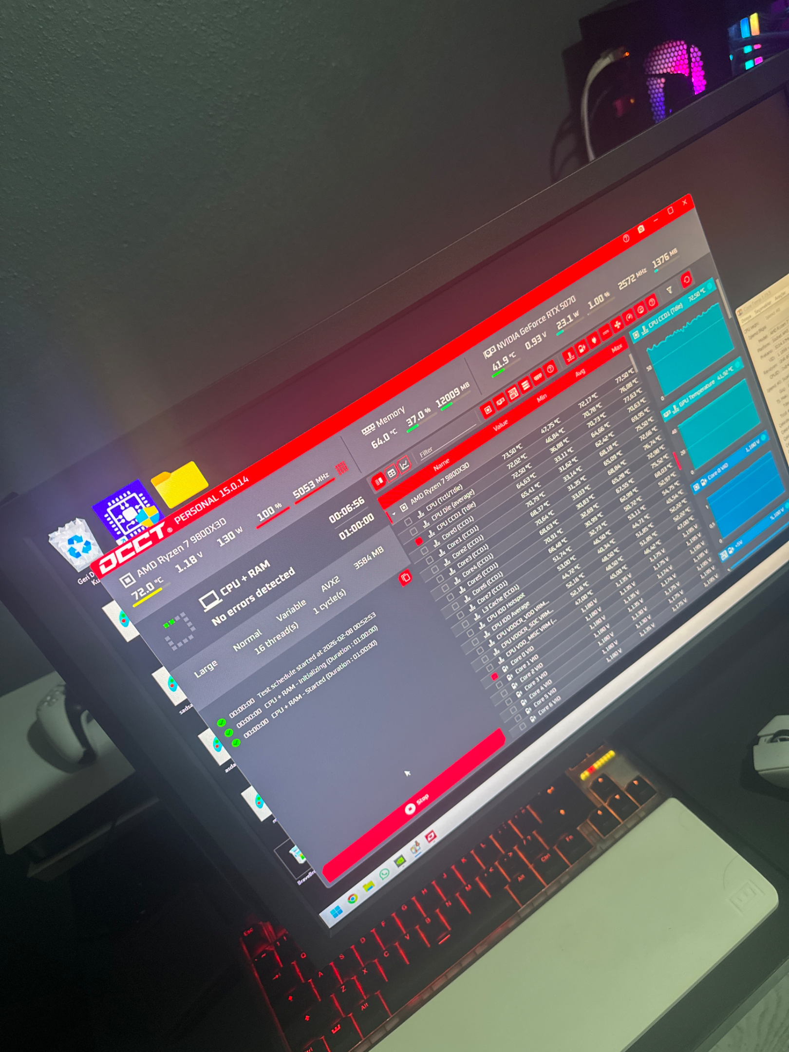

@Ayhan Dönmez 3-5-12v değerleri tam, CPU teste MX-4 macuna göre çok iyi 72 geçmiyor. Sence değerlerim iyi değil mi?
PBO Auto, uğraşırsam 60 çekerim.
