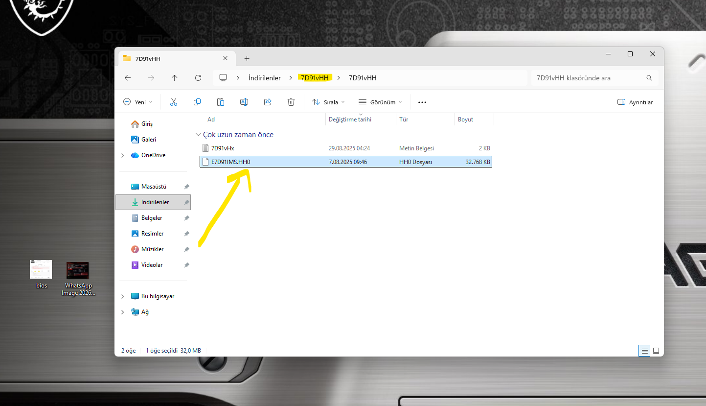

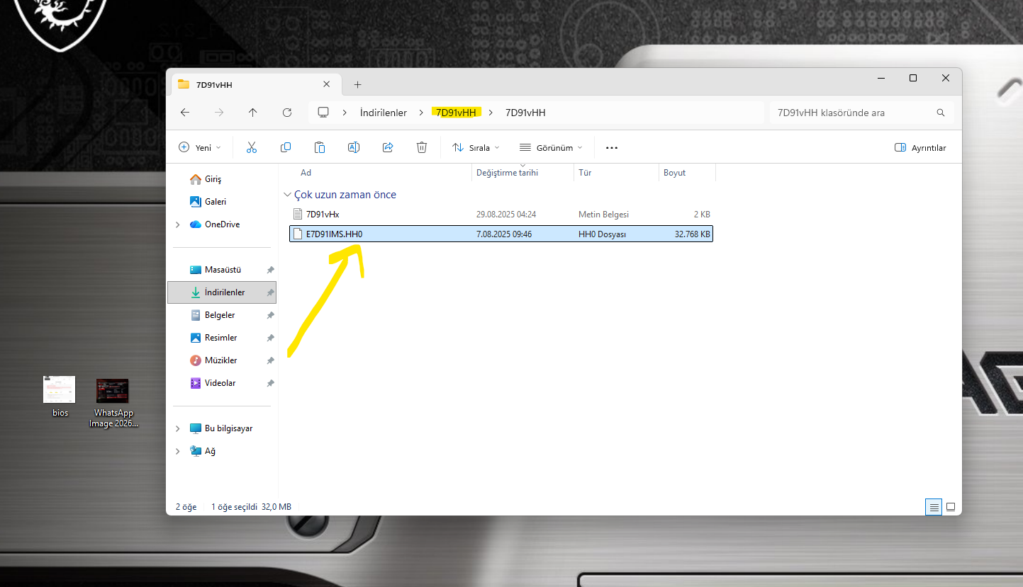

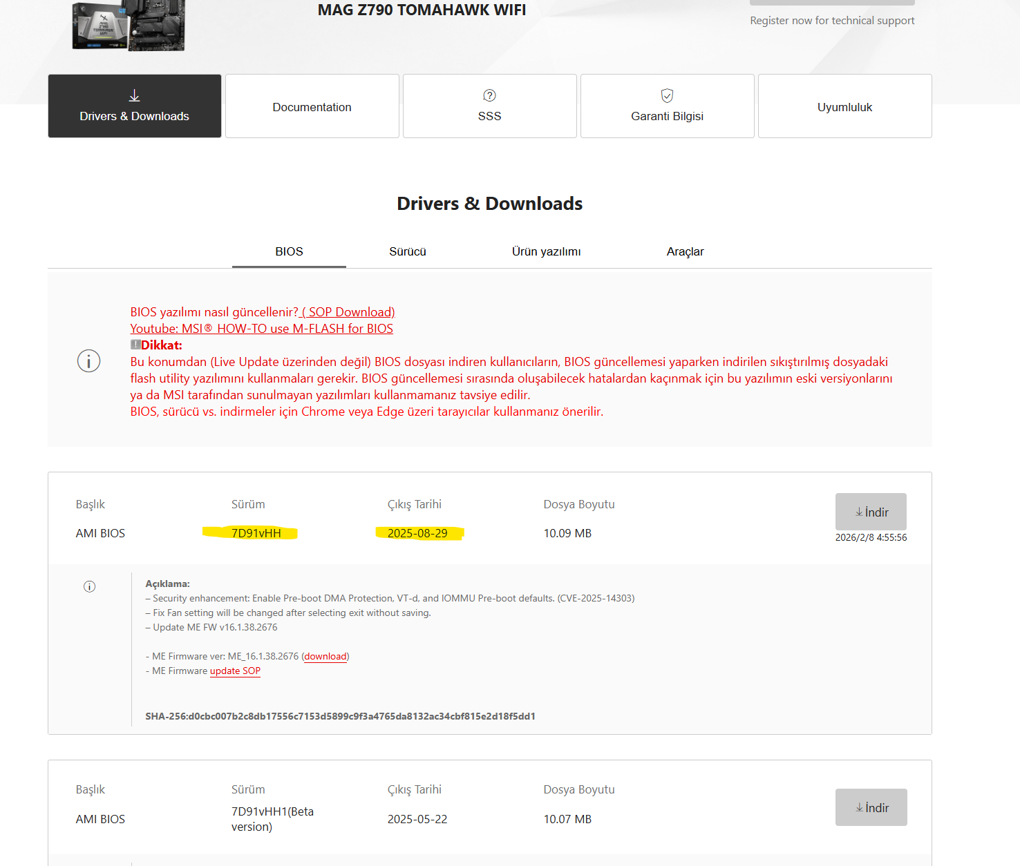

Normal yükle. Beta olmasın, hiç dikkat etmedim. Muhtemelen öyle değildir. Ben dikkat etmesem bile @Ayhan Dönmez dikkat ederdi.
Beta değil zaten. Klasörün içindeki isim ve tarih belirtilmiş olsa gerek.

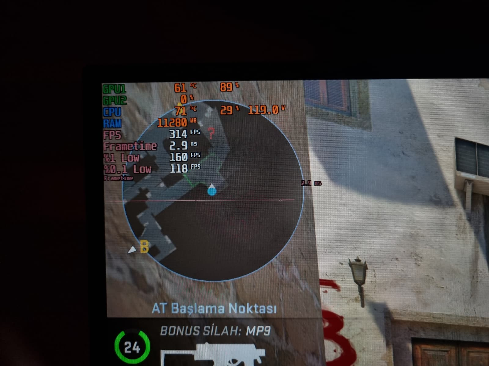

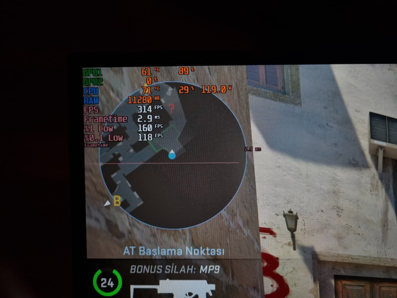

FPS sınırı yok 2K CS2 testi: Gözlerim kanıyor aynı görüntü bozulmaları hala var.

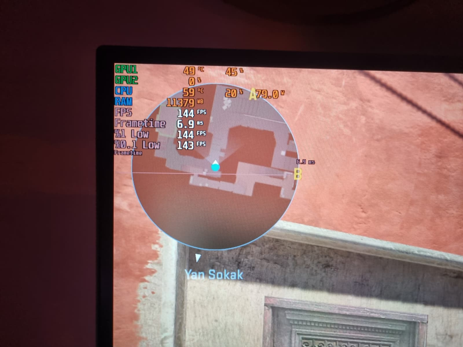

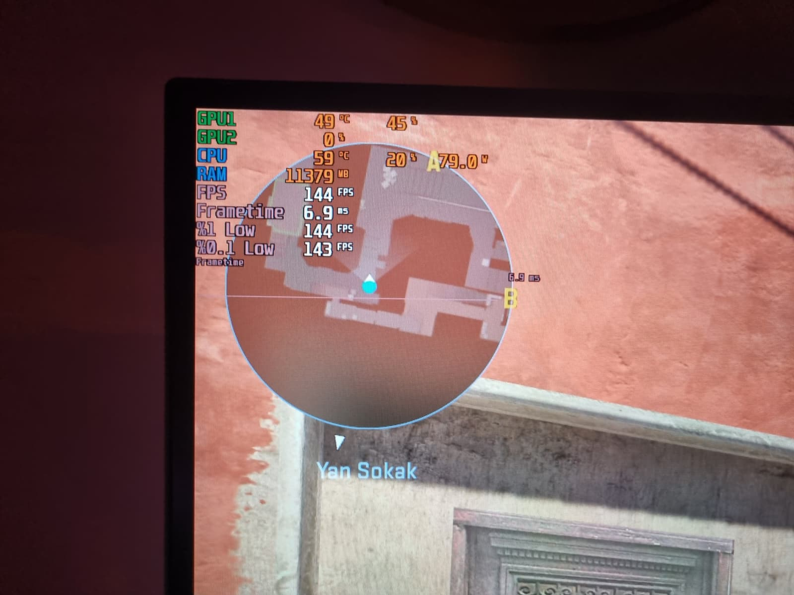

Aynı diğer sistem parçalarında olduğu gibi 144'e sabitleyince %95 düzeliyor, %5 hafif hafif yer yer bozulma yine olabiliyor.
Şimdi yarın 120FPS sınırı olan Dead by Daylight'ı yüklerim sabit 120FPS %1 low verebildiği halde yine gözüm kanar. Anlamadım gitti nasıl bir belaya bulaştık biz. Tüm sistem defalarca değişti, platformu bile değiştirdik hala bana mısın demiyor. Özetle hiçbir düzelme yok. Lanet olsun böyle işe. İyi geceler... @perFUNCTORY @Ayhan Dönmez @CRT_User @LH44

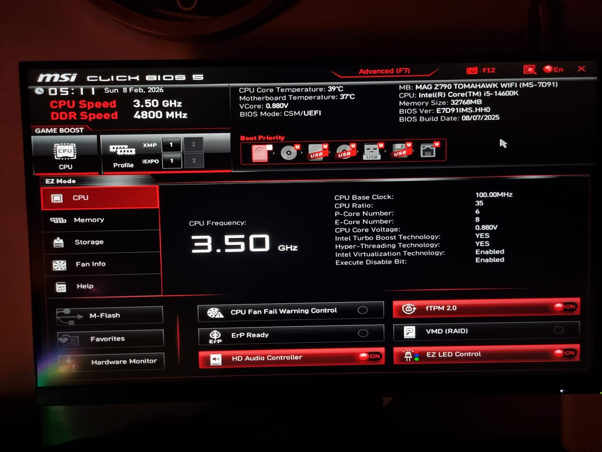

Günaydın. Bugün güzel haberler bekliyordum ama galiba öyle olmadı :/ BIOS ayarları hâlâ default görünüyor. Gerekli ayarları uygulayıp tekrar dener misin? Mouse ve genel sistem hissiyatının iyileşmesi lazım. Ama o görüntü bozulma sorununa çare olur mu, artık emin değilim. Bu arada BIOS’ta mouse’u hareket ettirirken hâlâ yüzer gibi mi hissediliyor?

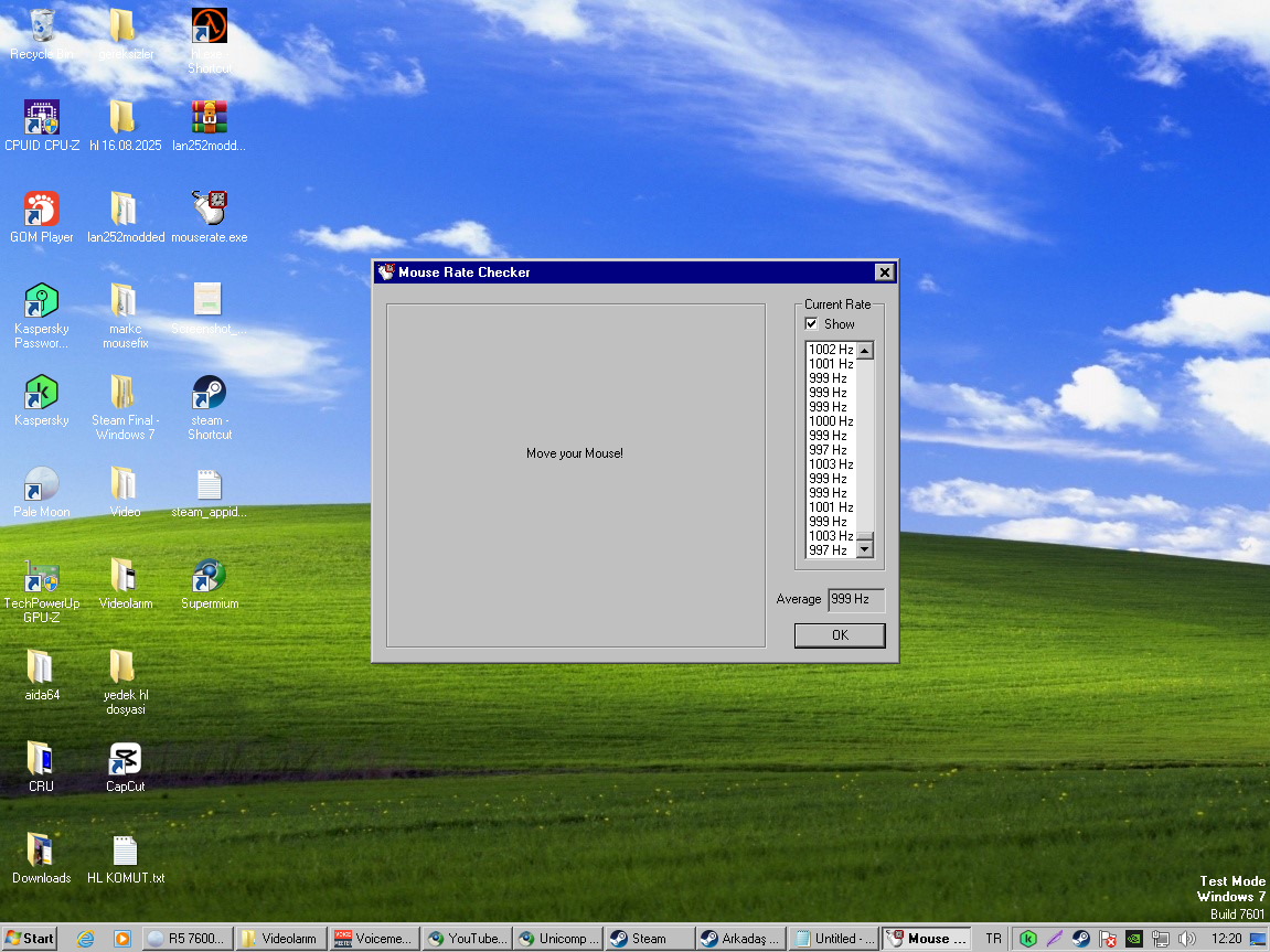

Ayrıca bu programı indirip bi üzerinde rate test yapar mısın sabit mi görünüyor
@CRT_User, iade işinden bıktım. Sistemi boyle birakacagim en azindan zayif halka kalmadi tum parcalar kaliteli. AM5 Gigabyte B650M S2H anakartta ikinci RAM takiliyken boot ettiremiyordum o sorun duzeldi, monitor acilmama sorunu henuz olmadi hep beyaz isikta kaliyor kirmiziya düşmüyor, BIOS'da sadece advanced kisima gecince mouse takilarak ilerliyor fakat o normal herkeste var diye biliyorum. Geçmeyen şey ise CS2'yi actim yukleme ekraninda mouse yine hafif kasarak lagli ilerledi. Oyuna girince de klasik kamera dönüşlerinde kareler düzensiz geldi. 144 FPS'ye sınırlayınca %95 oraninda bir anda toparliyor. Bu önceden de böyleydi.
BIOS default idi şimdi iGPU kapadım, XMP açtım öyle test ettim hiçbir fark yok. FPS sınırlaması dışında hiçbir şey maskelemiyor bu meseleyi.
