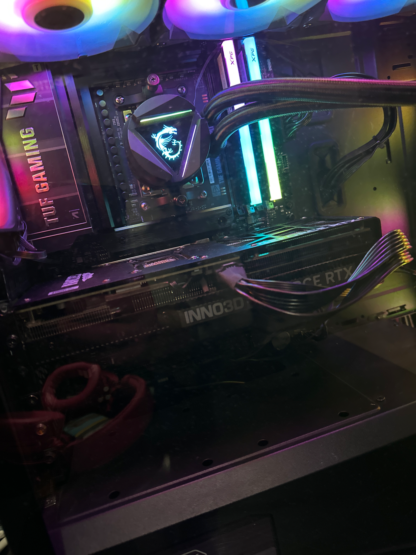

@perFUNCTORY 5070 nasıl monte etmiştin, onu bir daha görsel iletir misin? Marix hocaya da ilet. Geçenki gibi daisy chain ve dönüştürücü mü kullandın?

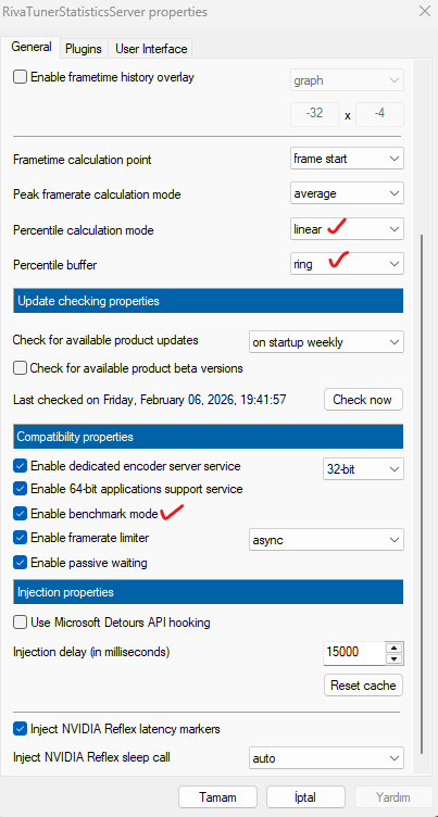

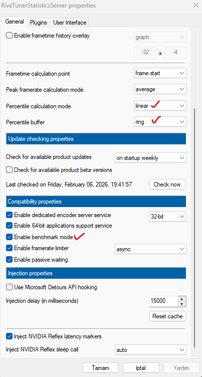

Afterburner %1 ve özellikle 0.1 değerleri çok net ölçemiyor bu arada. CapFrame X ile artık kaydedip bana ve Marix'e öyle ilet. Bu şekilde tam anlaşılmıyor. Bu program saçmalıyor, birtakım özel ayarlar lazım 0.1 için özellikle.
@perFUNCTORY Linear ve Ring ayarlıyorlardı sanırım, Bench modu aktif et. OSD menüsünden Afterburner %1 ve 0.1 işaretle ya da Bench modu aktif etmek için Page Up ve Page Down tuşları ata.
Afterburner %1 ve özellikle 0.1 değerleri çok net ölçemiyor bu arada. Capframe X ile artık kaydedip bana ve Marix'e öyle ilet. Bu şekilde tam anlaşılmıyor. Bu program saçmalıyor, birtakım özel ayarlar lazım 0.1 için özellikle.
Eki Görüntüle 225345
@perFUNCTORY linear ve ring ayarlıyorlardı sanırım, bench modu aktif et. OSD menüsünden Afterburner %1 ve 0.1 işaretle ya da bench modu aktif etmek için page up ve page down tuşları ata.
Bench olmadan zaten çalışmıyor. Bağlantı böyle. Midem bulandı kapattım oyunu.
