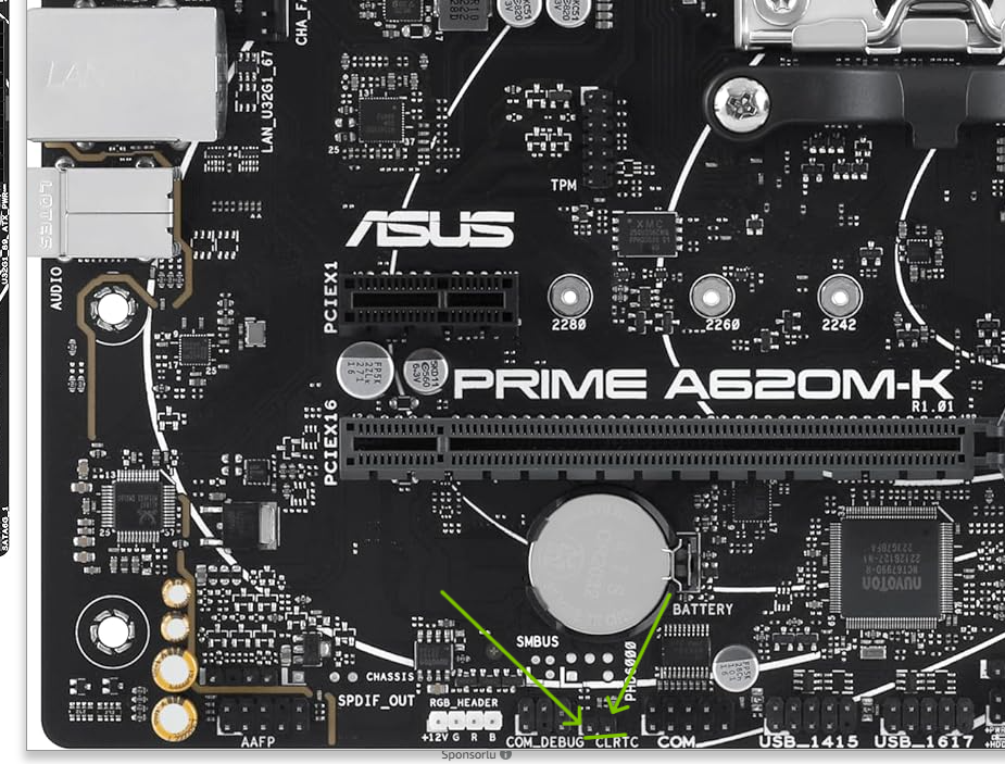

CMOS işlemini pil çıkarıp mı yaptınız? Tek RAM ile anakart üzerindeki pimlerden yapın. Bu işlemden sonra görüntü gelmezse çok zorlamayın. Tek RAM'i 1. slota takın, işaretlediğim pimlere yıldız tornavida ile 10 saniye kadar temas edin, CMOS işleminden sonra kasanın açma düğmesini 5-6 defa spamlayın, bu işlemden sonra tekrar deneyin, kablo ve soketleri sök tak yaptıysanız tekrar gözden geçirin.
Anakart üzerinden de yapmıştım, bir şey değişmemişti. Sizin yönlendirmenizi de harfiyen uyguladım fakat yine görüntü yok.
