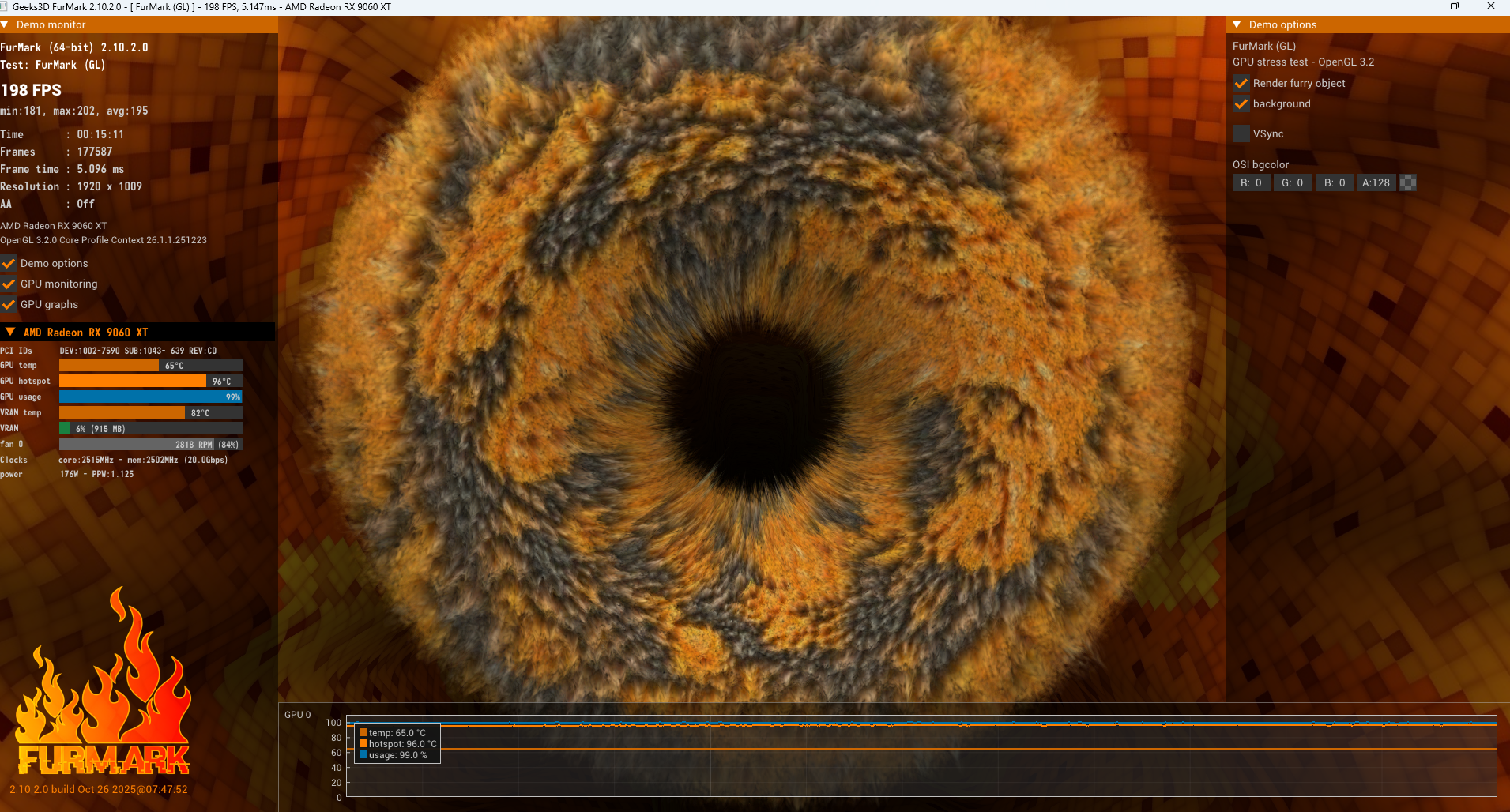

Hocam 15 dakikalık FurMark testini yaptım sonuçlar bu şekilde. Ek olarak görüntüde ne bozulma ne de siyah ekran gibi bir sorun yaşamadım. Ayrıca o stutter fix modunu çok denedim hocam oradaki her sayıyı denedim neredeyse hiçbir faydası olmadı bana. Hatta minimum FPS'ler 1-2 FPS daha düşük çıktı. Sinirlenip denemedim bende bir daha. Ama TAA modunu deneyebilirim. Cevabınızı bekliyorum hocam.

Testte bir sorun göremedim ben ama yakın zamanda bir temizlik yapmakta fayda var. Umarımm kasa içi fan akışı da iyidir.
