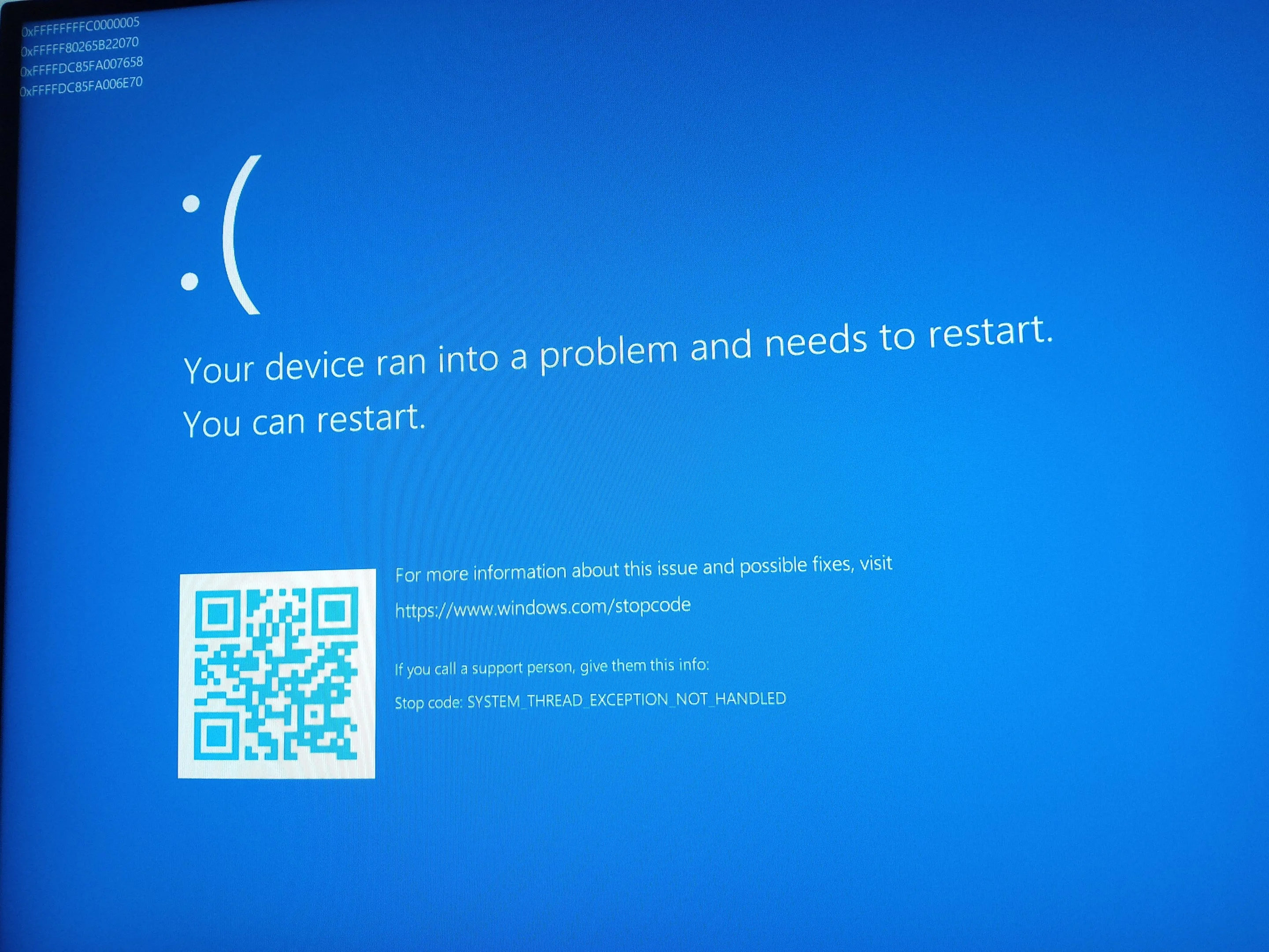

Ekran kartımı 561.09 sürümüne güncellerken, kaldırılıyor kısmında sistem dondu ve hiçbir komuta tepki vermedi. Yaklaşık 10 dakika beklediğime rağmen, güç tuşu üzerinden sistemi kapatıp yeniden açtım. Ekran kartı sürücüsü yoktu; NVIDIA App uygulaması da açılmıyordu. Temiz bir işlem olması için DDU ile güvenli modda ekran kartı sürücüsünü ve NVIDIA App uygulamasını kaldırdım ve sadece grafik sürücüsünü yeniden kurdum. Masaüstündeyken belli bir süre sonra mavi ekran hatası aldım. Sistemi yeniden başlattığımda ekran kartı sürücüsü yoktu ve Aygıt Yöneticisi'nde tam olarak hatırlayamıyorum ama sürücü imzasıyla ve güvenlikle alakalı bir uyarı vardı. Tam bakarken bir daha mavi ekran verdi. Yeniden sistemi başlatmaya kalktığımda, iki defa boot kısmında takılı kaldı. Sonraki denememde bilgisayar ekran kartı sürücüsüyle beraber açıldı. Windows güncellemesi de gelmişti. Onu da yüklemeye kalktım, bir daha boot ekranında kaldı, sanıyordum ki kalmaz düzelmiştir diye ama kapatıp bilgisayarı açtığımda güncellemeyi attıktan sonra bilgisayar açıldı. Bu durum önceden de oluyordu ama çok sıklıkla değil, sorun görmüyordum. DDU ile temiz kurulum yapıyordum, bu sefer mavi ekran verene kadar. C diskinde iki tane TXT belirdi minidump klasörünün içinde ikisi de. NVIDIA App kullanıyorum, en son sürümünü.

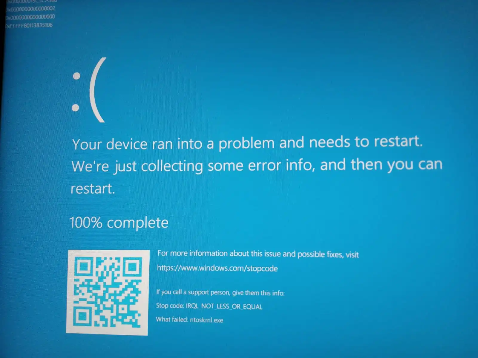

Oyuna girmiștim yüklenirken bir anda ekran siyah oldu kapattım bilgisayarı sonra açtım ekran kartı sürücüsünü yeniden kurdum ve yeniden bașlattığım gibi mavi ekran verdi ve kapandı bilgisayar sonrasında açtığımda ise anakartın CPU LED ıșığı yanıyordu kapatıp açtığımda bu mavi ekran hatasını aldım:

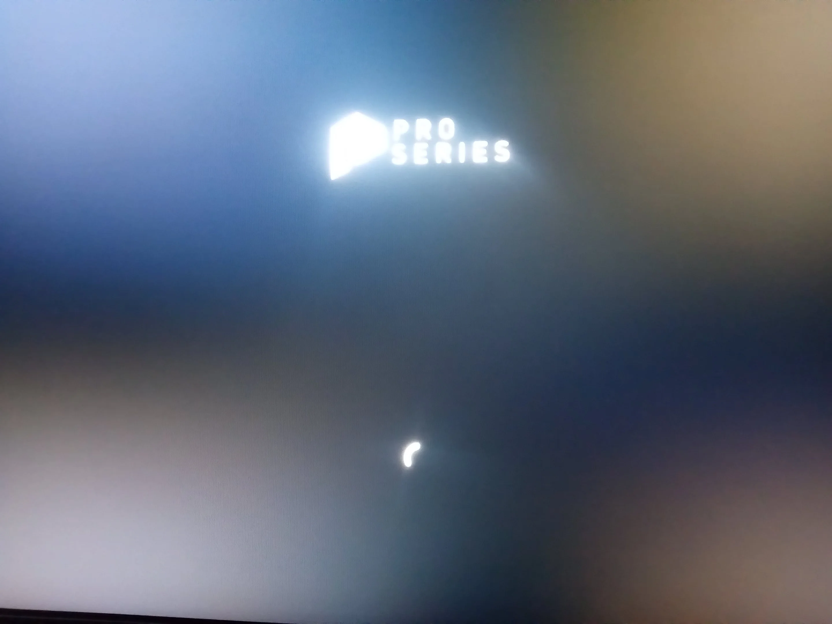

Yeniden bașlattım boot ekranında kaldı ilk önerin olan XMP kapatıp deneyeceğim. 17261605705226671651453635697703.webp

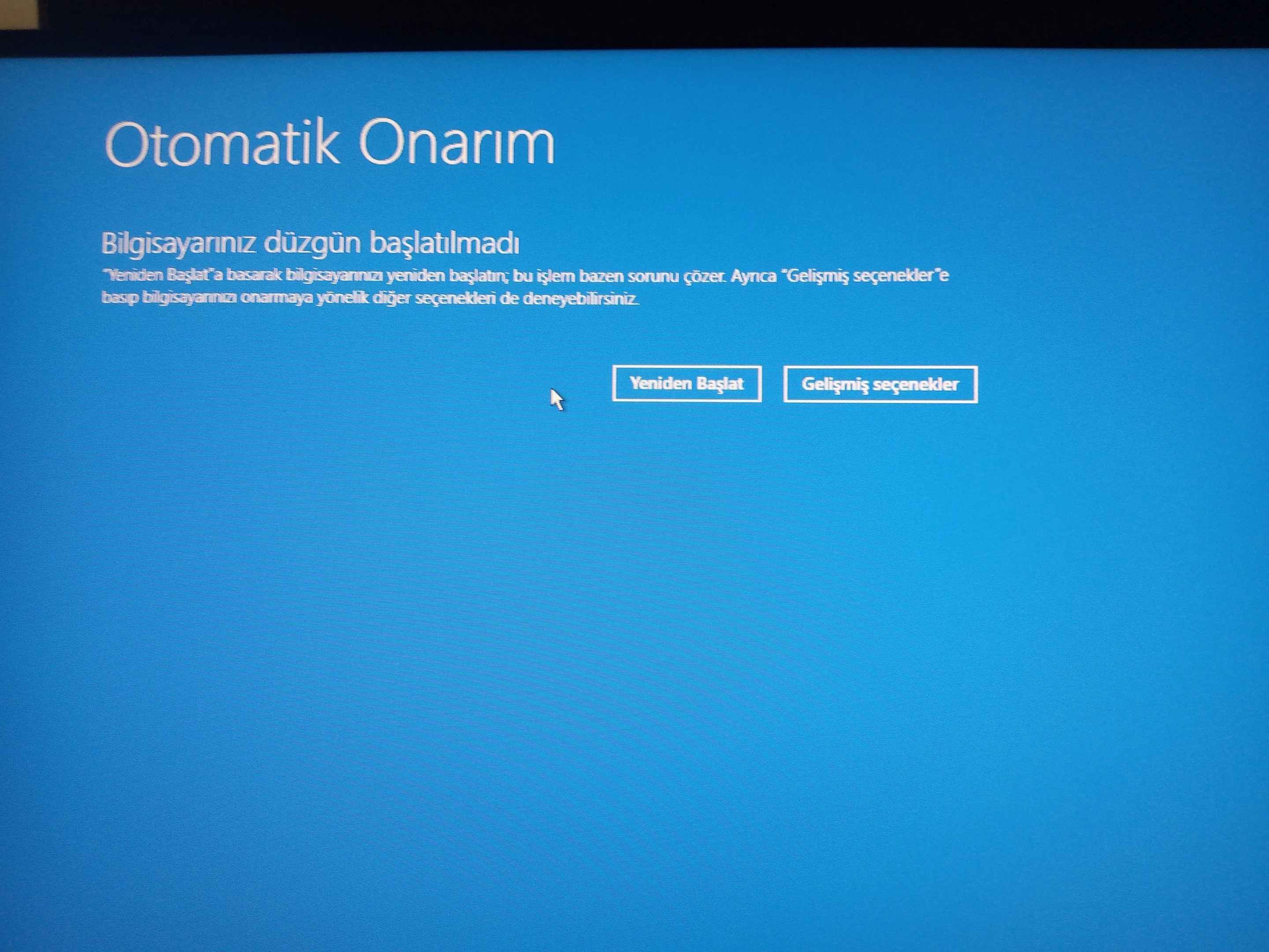

Otomatik onarmaya hazırlanılıyor dedi yine bu ekranı göstermemiști siyah ekranda kalmıștı XMP açıkken XMP'yi kapattım bu ekrana ulaștı yeniden bașlatı seçtim.
