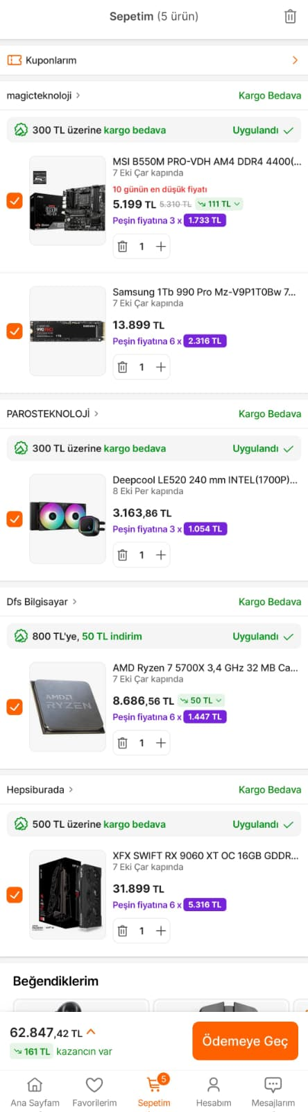

Merhaba, iyi sosyaller.
Elimdeki dizüstünü arkadaşımla takas edeceğim. Kendisi bana nakit vermek yerine istediğim parçaları taksitle alacak. Şu anda her ikimiz için de en iyisi Hepsiburada gibi duruyor çünkü ödeme ekranında 9 ay vade farksız taksit imkanı sağlayabiliyor. Hem arkadaşım hem de benim için kolaylık sağlıyor aslında. Duruma göre Trendyol'dan da alabilirim parçaları. Bütçe, benim elimdeki cihaz için belirlediğim fiyat aslında. Bütün sepet tutarı bunun biraz daha üstünde kalıyor olsa da problem değil, o kısmı arkadaşıma nakit vereceğim. Yani biraz ironik şekilde, hem laptopu vereceğim hem de üstüne borçlanacağım.
İşlemci ve ekran kartı konusunda kesinim: R7 5700X ve RX 9060 XT 16 GB alacağım.
SSD ve anakart konusunda de eminim ama daha uygun fiyatlı öneriniz varsa (her ikisi için) bekliyorum. Ben ömürlük olması için Samsung 990 Pro almak istiyorum. Ayrıca Kingston KC3000 ve Kioxia Exceria Pro ile arasında 1000 TL gibi bir fiyat oynuyor. Bu fark için 990 Pro almaya değer diye düşündüm. Anakart içinse hem daha güncel bir anakarta geçeyim, hem PCI-e 4.0 olsun istediğim için tercih ettim. Ayrıca gelecekte X3D işlemciye geçersem, elimdeki A320 çipset anakarttan daha iyi performans gösterecetir. Bir de bu anakartın Wifi modülü olanı var ama aradaki fiyat farkına değmeyeceği için onu alma gereği duymadım.
Soğutucu konusunda kararsızım. Eski ev arkadaşımda DeepCool LT520 vardı ve R5 7600X'i çok iyi soğutuyordu. Benim tercih ettiğim model ile arasında 500 TL gibi bir fiyat oynuyor. Yakın fiyatta, 3 fazla 5 az farkla başka bir öneriniz varsa bekliyorum.
Genel değerlendirme:
Bu parçaları kararlaştırırken "acaba DDR5'e mi geçsem" diye çok kez düşündüm ama ek bellek masrafı çıkmaması ve elimdeki parçaları değerlendirmek adına tercih ettim. Overprice dediğiniz bir parça olursa da belirtmenizi rica ediyorum. Nakit olarak satsaydım en azından ekran kartını ikinci elden almak isterdim. Hiç yoktan yanına bir tane daha SSD ekleyebilirdim ama problem değil.
Bir noktada daha uygun SSD alıp işlemciyi R7 5800X almayı düşündüm. Mantıklı geldi ama daha uygun fiyatlı hangi SSD alınmalı, pek emin değilim. İçerisine işletim sistemi kuracağım ve bu yüzden uzun süreli çalışması gerekecek.
Bir diğer noktada ise sıfırdan sistem alayım dedim ama 60-65 bin TL bandında, kafama göre bir sistem bulamadım. Hoş sistemler var ama benlik değil. Yine de hazır sistem öneriniz varsa beklerim.
Elimdeki bileşenler ise MSI MAG Force M100A kasa ve A600DN güç kaynağı, 2x16 GB Kingston Beast DDR4 bellek, R5 1600 AF, MSI GTX 1050 Ti, Gigabyte GA-A320M-H anakarttır. Ekran kartı, 1 cm fark ile kasaya tam oturuyor. Lüzumsuz ise 2 fanlı başka bir modele geçebilirim. Benzer şekilde soğutucuyu 360mm düşündüm, bunu kasada takabileceğim tek yer ön panel olurdu ama ekran kartından dolayı o da çok mümkün olmazdı. Bu yüzden soğutucu radyatörünü tepeye monte edeceğim. Bu konuda da pompanın düzgün çalışıp çalışmayacağından emin değilim. Malum genelde ön panele takılması tavsiye ediliyor.

Hocam bu fiyatlar kabul edilebilir fiyatlar değil. Paramgüvende ile taksitli satın alınıyordu galiba, ekran kartını KFG'li şekilde alırsanız 7-8 bin TL cebinize kalır diye düşünüyorum. SSD'de sırf DRAM var diye bu kadar para vermeyi de mantıklı bulmuyorum ben şahsen, WD Blue SN5000 gibi güvenilir bi model alırsanız ordan da cebinize ortalama 5 bin kalır. İşlemci olarak da 5600 tercih etmeniz çok büyük eksiklik olmaz diye düşünüyorum, arada 5-10 FPS oynar. Soğutucu olarak da basit bi kule tipi soğutucu işinizi görür ama biraz da görüntü olsun derseniz Ocypus Delta L36 alınabilir.
Hatta bu kadar fiyat kırpılabiliyorken DDR5 geçilebilir bile, ram 16 GB olur orası ayrı.

O sıvı soğutma yerine de 1.5 2K'ya hava soğutma alınıp tasarruf edilebilir. Muhtemelen daha da serin çalıştırır. SSD ise yarı fiyatına biraz daha az okuma yazma performansı olan modeller bulunabilir. Gündelik kullanımda bir fark yaratmaz. Bu seçenekleri değerlendirip bence DDR5'e yönelin.

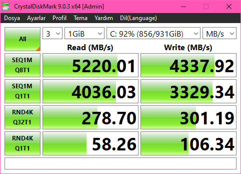

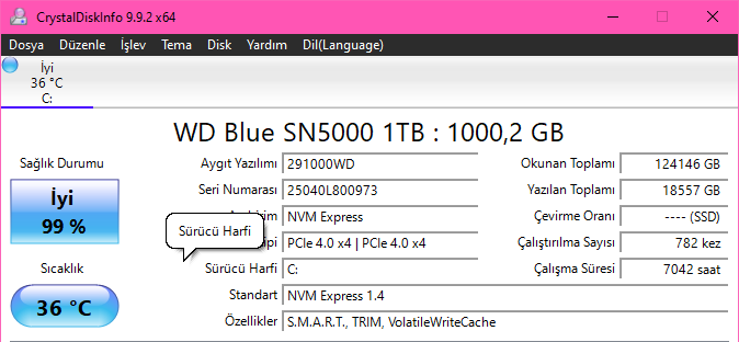

Önerileriniz mantıklı geldi. Kendi aramızda değerlendireceğiz. Uygun gelirse ekran kartını sarı siteden alabilirim. Soğutucu da bayağı hoş duruyor. Hem fiyatı da uygun. Ancak işlemci konusunu bilemiyorum. Tek amacım oyun olmayacak. Bir de laptopumda R7 8845HS işlemci var. Biraz da buna denk güçte bir işlemci istiyorum. Aksi durumda, R5 5600 alırsam zaten anakart değiştirmeme gerek kalmaz. DDR5 konusunu düşündüm ama elimde çok fazla parça boşa çıkacak bu sefer. En azından 32 GB belleğim olsun dedim. Sizdeki SSD'den memnun musunuz, ne kadar süredir kullanıyorsunuz?

Neredeyse 2 senelik SSD için çok iyi değerler. Benim Kioxia Exceria SSD ikinci ayında %98'e düşmüştü. Sizdekinin güncel fiyatına bakacağım.
