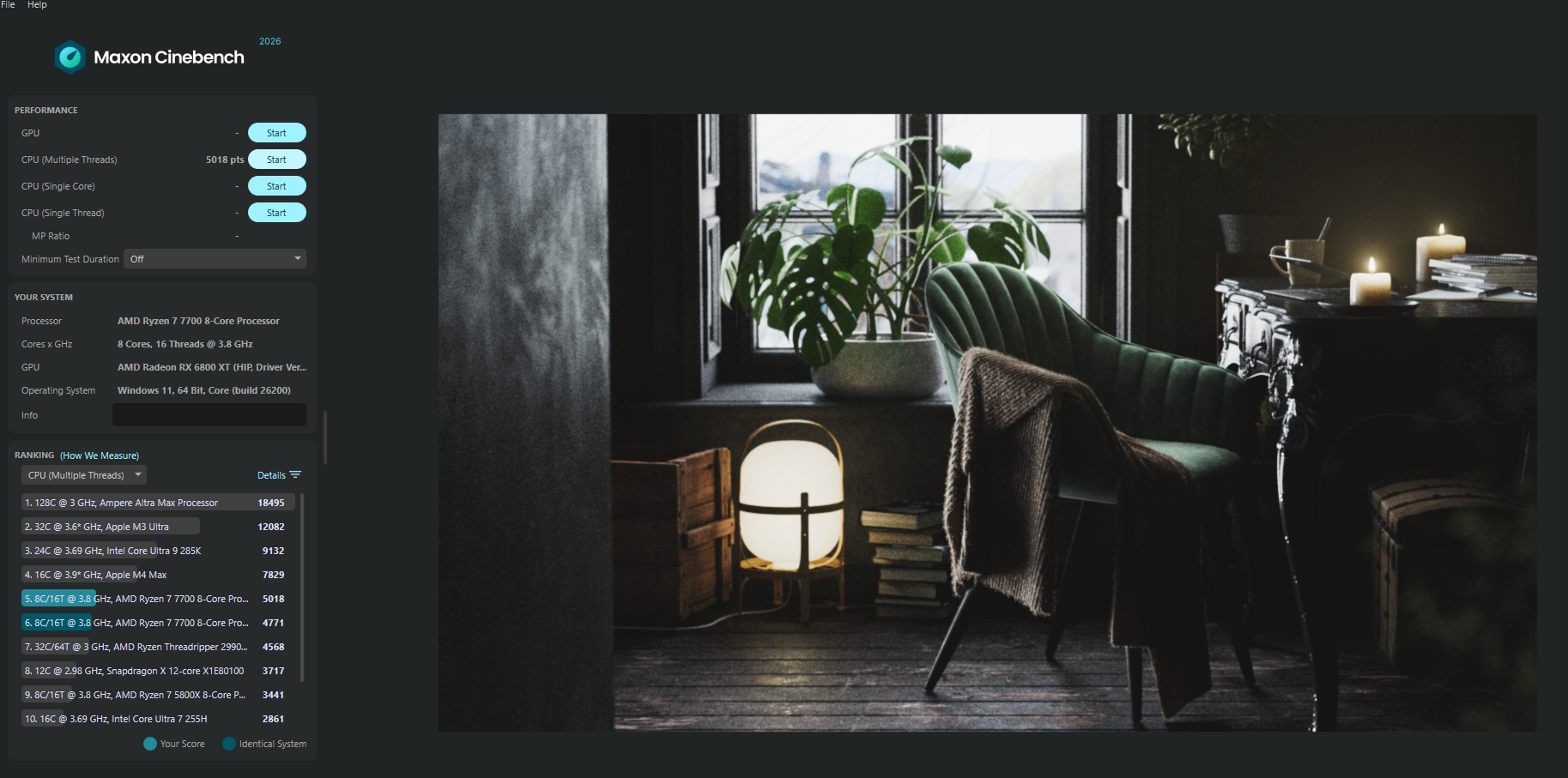

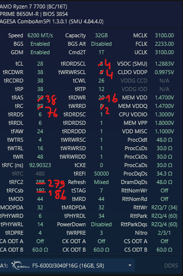

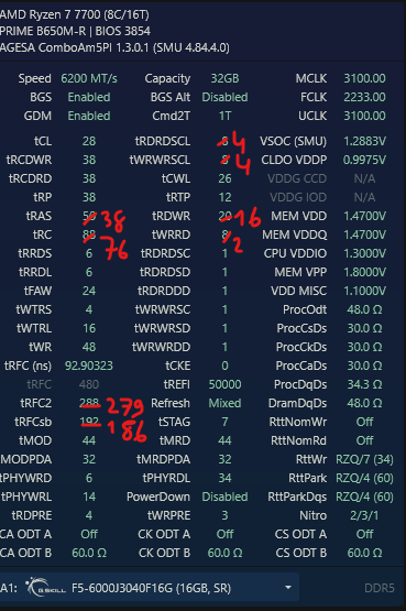

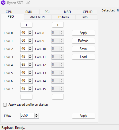

R7 7700 için birkaç gündür PBO ayarı deniyordum, en son tutturduğum ayarlar bu şekilde gözünüze çarpan veya dikkat çekecek bir şey var ise yazabilirsiniz.
PBO için kullandığı test sistemi:
  • R7 7700
  • ASUS Prime B650M-R
  • G.Skill Trident-Z 2x16 32 GB
  • Sapphire Nitro+ SE RX 6800XT

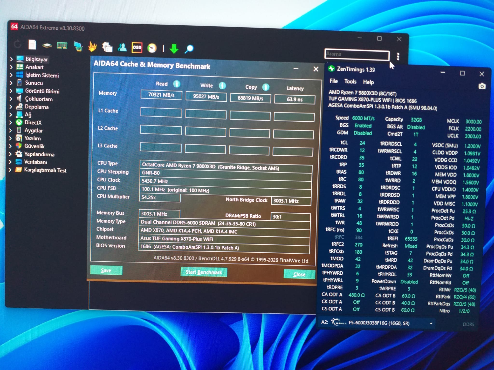

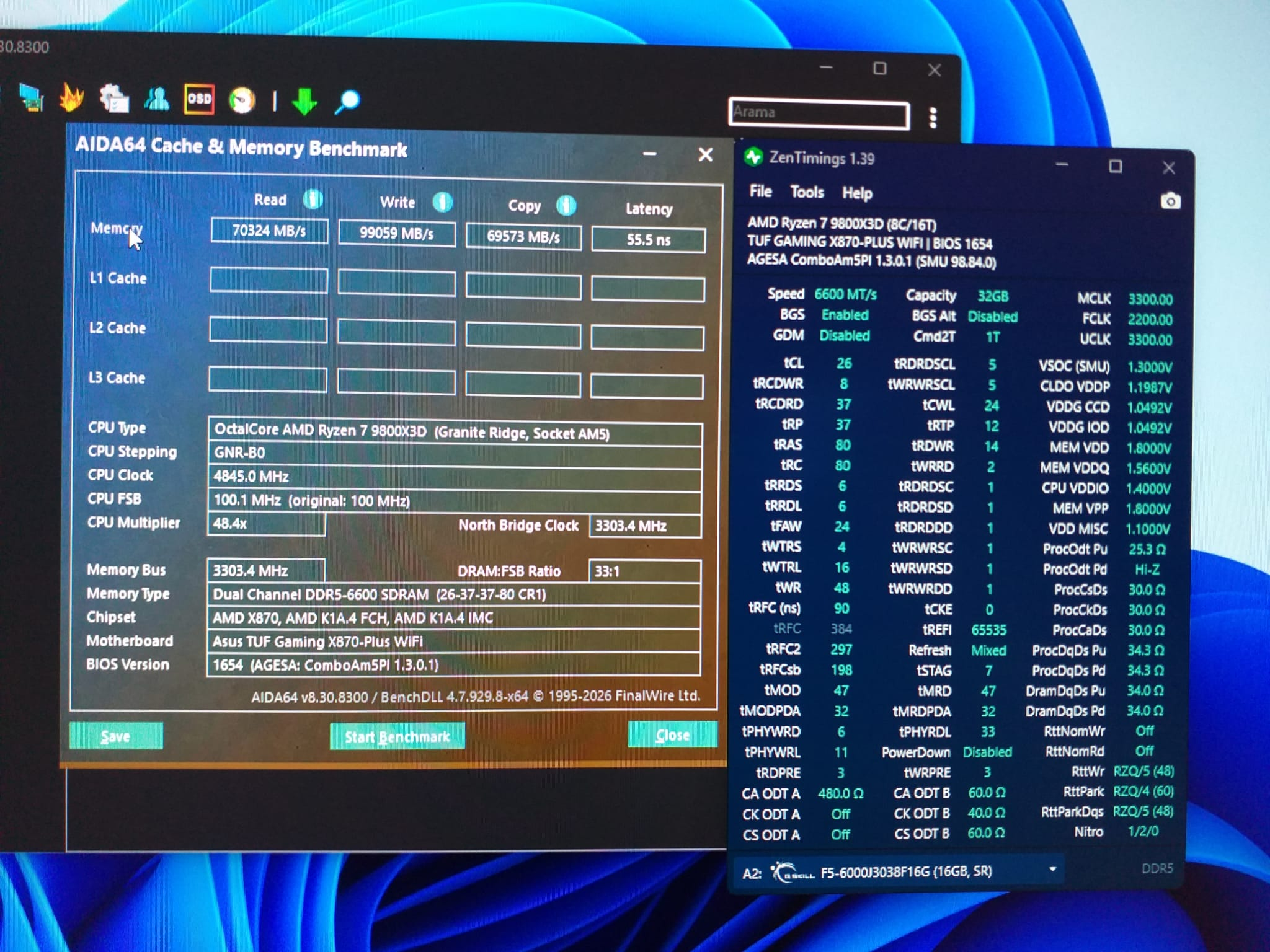

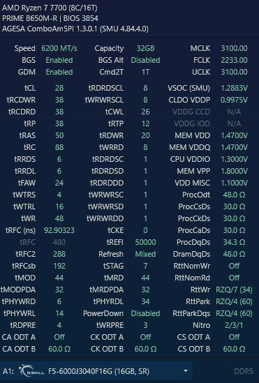

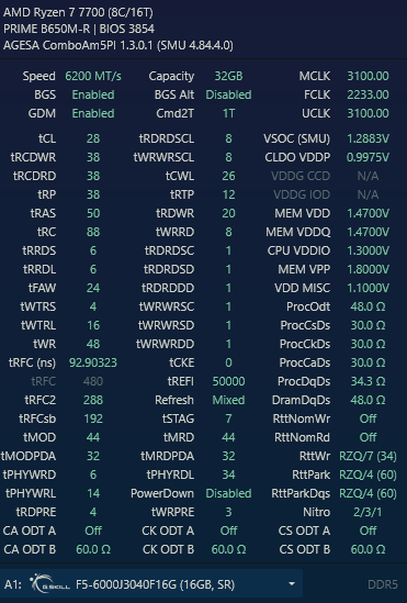

Ekstra olarak RAM için de biraz OC ayarı yapmayı çalışmıştım. Onun da sonuçlarını ekte vereceğim. Ek olarak muhtemelen işlemci silikon kalitesi ile birlikte 2233 FCLK yapabiliyorum.

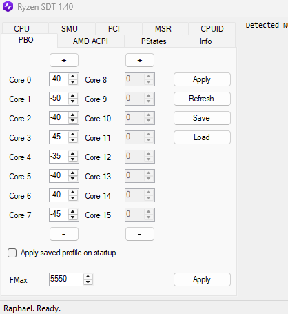

Per Core çekirdek bazlı deneme sebebim, bazen -30 -40'ta bile stabilite yakalamamdı. Bu yüzden elimle bütün çekirdekler ile oynama kararı aldım.

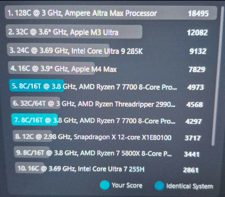

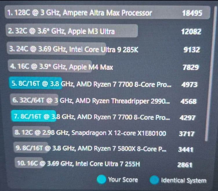

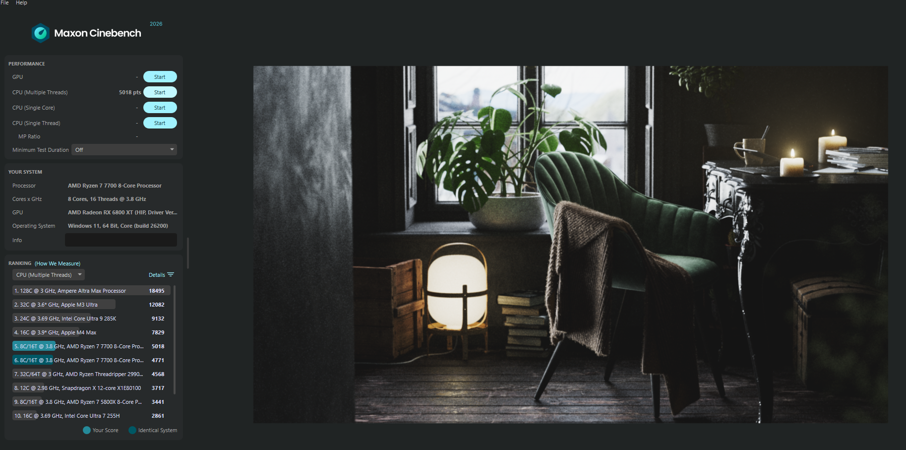

Cinebench R26 (Default):
Default 4297 puan alırken, -30 CO +200MHz 10X scalar ile 4973 puan alabiliyordum.
Per Core PBO Cinebench R26:
Elimle tek tek çekirdekleri ayarladığımda bu sefer 5018 puan almayı başardım. Ayarladığım çekirdekler ve RAM ayarları aşağıdaki görselde mevcut.

Başarılı, silikon iyi denk gelmiş. @babe1337 'nin 7700X ile yarışır gibi. Kıyas etmenizde fayda var. M-Die modüller bir tık daha iyileştirilebilir tabii.
UCLK artarsan PBO stabilite bozabilir. VT3, 1 saat çok yeterli olmayabilir. Boost ulaşamaz genelde çünkü, anakart limitasyonu var. Boost ulaşsa dahi yeteri kadar bu test yükünde soğutmak imkansıza yakın. Gaming'de de bakarsın. M-Die için Mixed limit senaryoları ileteyim, incele.
@elninolaz ile kıyas edin. B650M-R LLC, Level 3 almanda fayda var. Level 4 maksimum olmalı, Overshoot olur. Spread Spectrum kapatın. C-State açık bırakacaksan DF C-States kapalı kalsın, SOC OC Mode Enabled kalmalı. Windows güç planı minimum ve maksimum işlemci yüzdeleri %100 kalmalı. Power Supply Idle Control Typical öneririm.
VT3 1 saat test de sorun yaşamadım. RAM Maksimum 45 dereceyi görüyor.
1 saatte sorun çıkmayabilir, asgari 2 saat olmasında yarar var. Ama 1 saat testi geçtiğine göre oldukça iyi bir silikona denk geldiğinizi düşünüyorum. Benim 2067 FCLK yapamayan fosili açık artırmaya çıkaracağım yakında.
1 yıldır zaten aynı ayarlarda FCLK 2200 kullanıyordum, dün anakart garantiden gelince heyecana kapılıp 2233 FCLK'yı yapıştırdım. Bu saatten sonra sorun olacağına artık zannetmiyorum. Böyle bir kalsın bakalım 1 hafta zor testlere de sokacağım.
UCLK artık artırmayı düşünmüyorum. M-Die için mixed limit ayarlarını alabilirsem sizden benim için iyi olur teşekkür ederim.

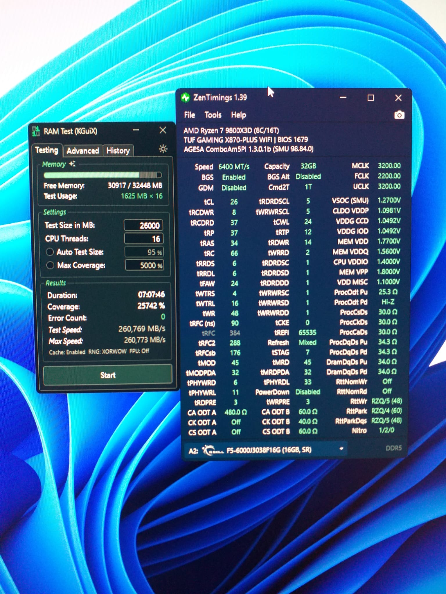

Vay be, @MAH0A için 2033 nere 2233 nere. Şoka uğradı muhtemelen. Ryzen 7000'de nadir bu durum hayli. M-Die Mixed limiti tRFC2 90 ns, tRFCsb 60 ns civarlarında sonlanır. Timing tolerasyonu çok yok, silikona bağlı. Voltaj çok ister, 1.8 VDD örneklerini gördünüz. M-Die şakaya gelmez.
Bu denenebilir, Nitro 2-3-1 en gevşek hali. En azından 1-2-1 yapmak lazım. VDDP isteyebilir, VDDP 1.1 denemende fayda var onu. VSOC 1.25 durabilir. Nitroyu sıkman bile PBO'yu bozabilir, eksi değer sınırda kullanmaman da fayda var.

Bu şekilde olacak. PBO dediğim gibi sınırda kullanmayın, hata alırsınız. Nitro ile kombine edilecek. PBO, CO, RAM, anakart konuları AM5'te hepsi tek başlık. Intel'e benzemiyor. O onu etkiliyor, o onu etkiliyor yani. Bağımsız değil.
Nitro:
@Strider0628 Birkaç ek ayar daha var, PBO ile beraber stabilitede yardımcı olur. Bank Refresh modunu M-Die için Mixed almışsın zaten. Bank Swap APU stabilse kullanmanda fayda var, Write veriyor biraz. Gecikme düşürtür. SMEE, TSME, SVM Mode, IOMMU kapatın bir işiniz yoksa. Diğer ek ayarları yukarıda söylemiştim birkaçını, Fast Boot kapatın. Memory Context ve Power Down kapalı kalacak. M-Die için Gear Down kapatmak sana sorun yaratır, açık kalsın.
@Strider0628 Dahili grafik kapalı kalmalı bir de, PBO ve IMC için şart denebilir 1:1 modda. Gereksiz Watt ve ısı, IO Die yer alır iGPU.
Kısmen hocam. Ryzen 9000 olsa neyse diyeceğim. Adam 7000 serisinde 2233 açıyor. Çıldırmamak elde değil.
