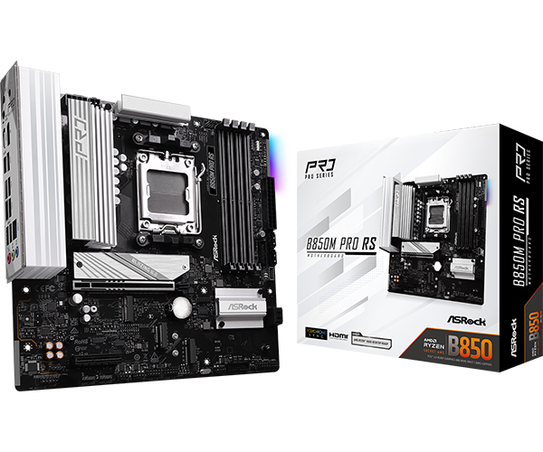

  • Anakart - Asrock B850M Pro RS. Seçtiğim RAM ve SSD’yi yeterince soğutabilir mi? Bu konuda en çok yardıma ihtiyacım olan nokta burası.

Anakartının sitesine bak, bioslar içinde stabil yani beta yazmayan varsa al.
PSU olarak ATX 3.1 destekli al (ATX 3.0 değil 3.1).
RAM olarak EXPO destekli 6000 MHZ CL30 veya CL28 al mümkünse. En fazla Expo destekli 6400 MHZ CL32 öneririm şartları zorlayacaksan, o da şans işi. Sebebi basit. Daha yüksek RAM frekanslarında işlemci ve RAM senkron çalışmıyor. Performans daha da düşüyor bu sebeple daha yüksek RAM frekansında (RAM'leri işlemci yarı hızında kullanıyor senkron için).
RAM'de EXPO desteği önemli, ha anakartların çoğu XMP desteğini de görüyor ama bu garanti olmayabiliyor. Elle RAM frekansı, zamanlamalar, voltajlar ile stabiliteyi yakalamak tam bir kabustur. Bu yolla çalıştırınca gerçekten maksimum performans ve minimum gecikme gibi şeyleri unutun.

İşin içinde AMD olunca en iyi tavsiyem satın almayı düşündüğün RAM'in kodu bulunur. O kodu kopyala ve alacağın anakartın sitesinde uyumlu bellek (RAM) listeleri bulunur. O listede arama motoru gibi bir yer vadır. RAM kodunu oraya yapıştır ve arat. Sonuç çıkarsa o RAM o anakartta test edilmiş demektir. Ha benim şu anki RAM'ler anakartı değiştirdiğim için mevcut anakartın uyum listesinde yoktu ama sorunsuz kullanıyorum. Gözüme çarpan diğer husus Corsair DDR5 RAM'lerle sorun yaşayan kişiler görmem forumlarda. Mümkünse Corsair RAM'lerden uzak dur derim. Kişisel görüşlerim bu yönde.
Senin anakart RAM listesi Memory QVL diye geçiyor ama arama kısmı yok gibi:
Tam tersi de yapılabilir. Bu listedeki RAM kodunu akakçe veya cimri üzerinden arat. Çıkan sonuçlardan gözüne kestirdiğini al. Dikkat et bu aramalarda sonuç çıkmayınca benzer kodlu olanlar önerilebilir.
