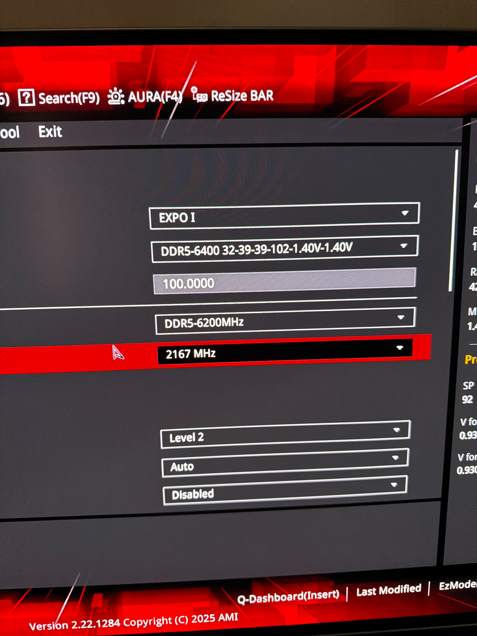

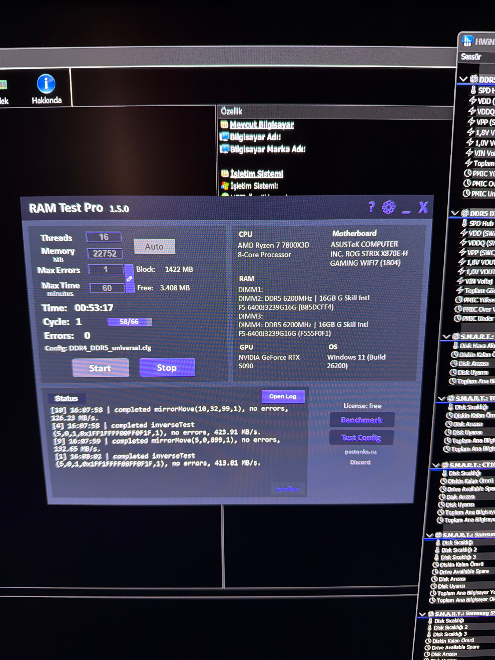

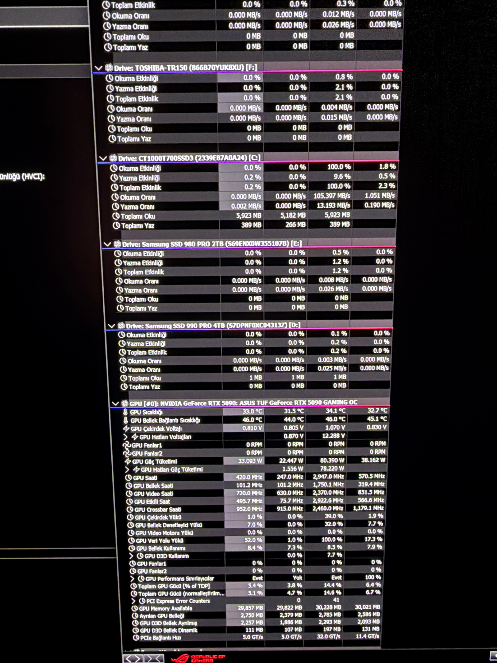

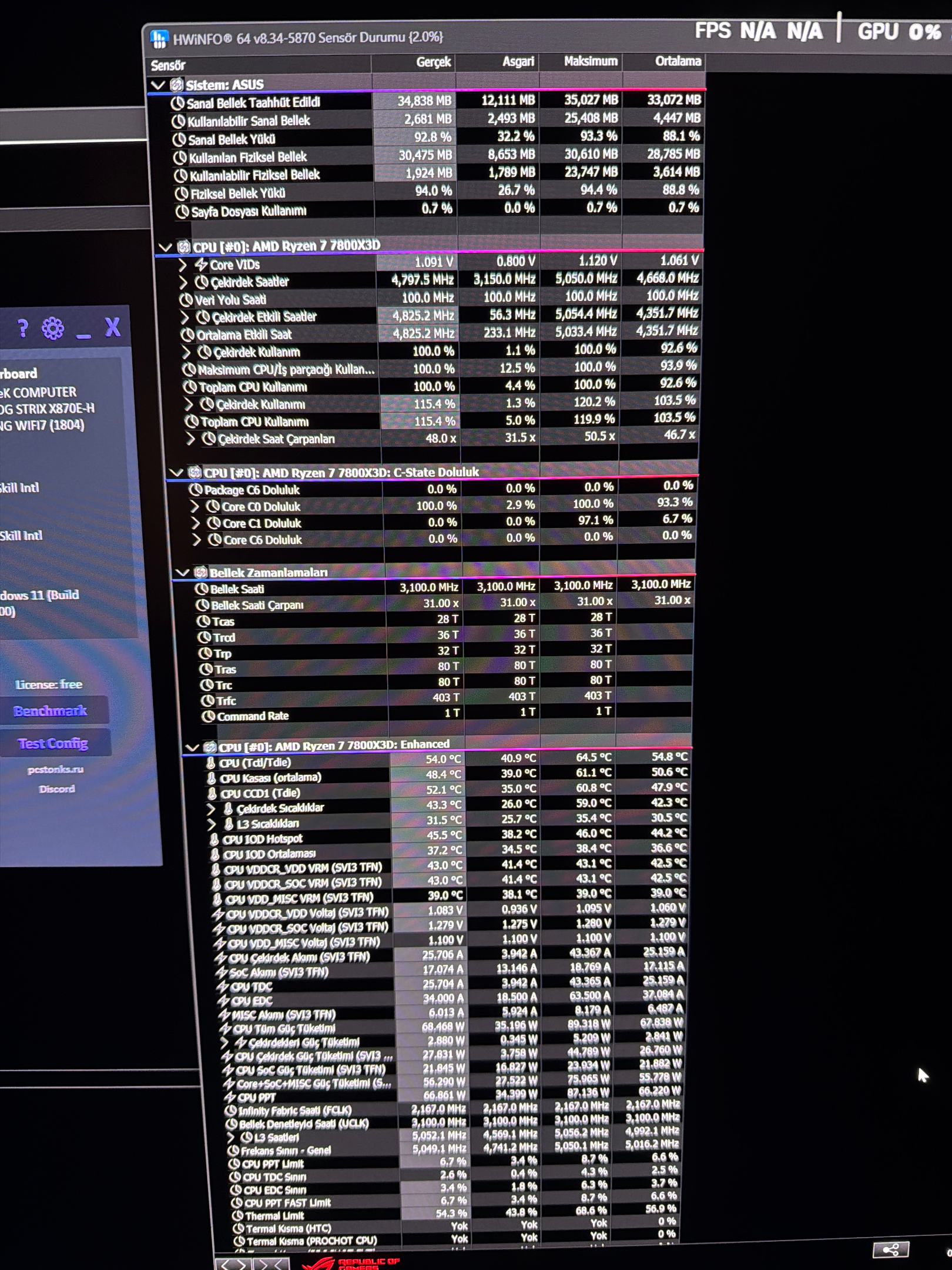

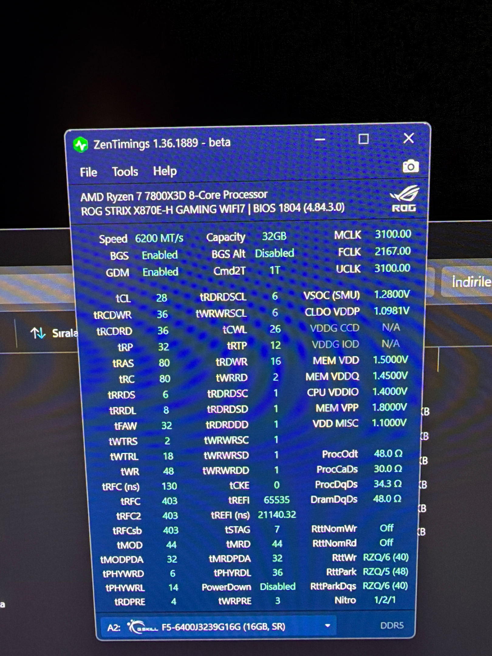

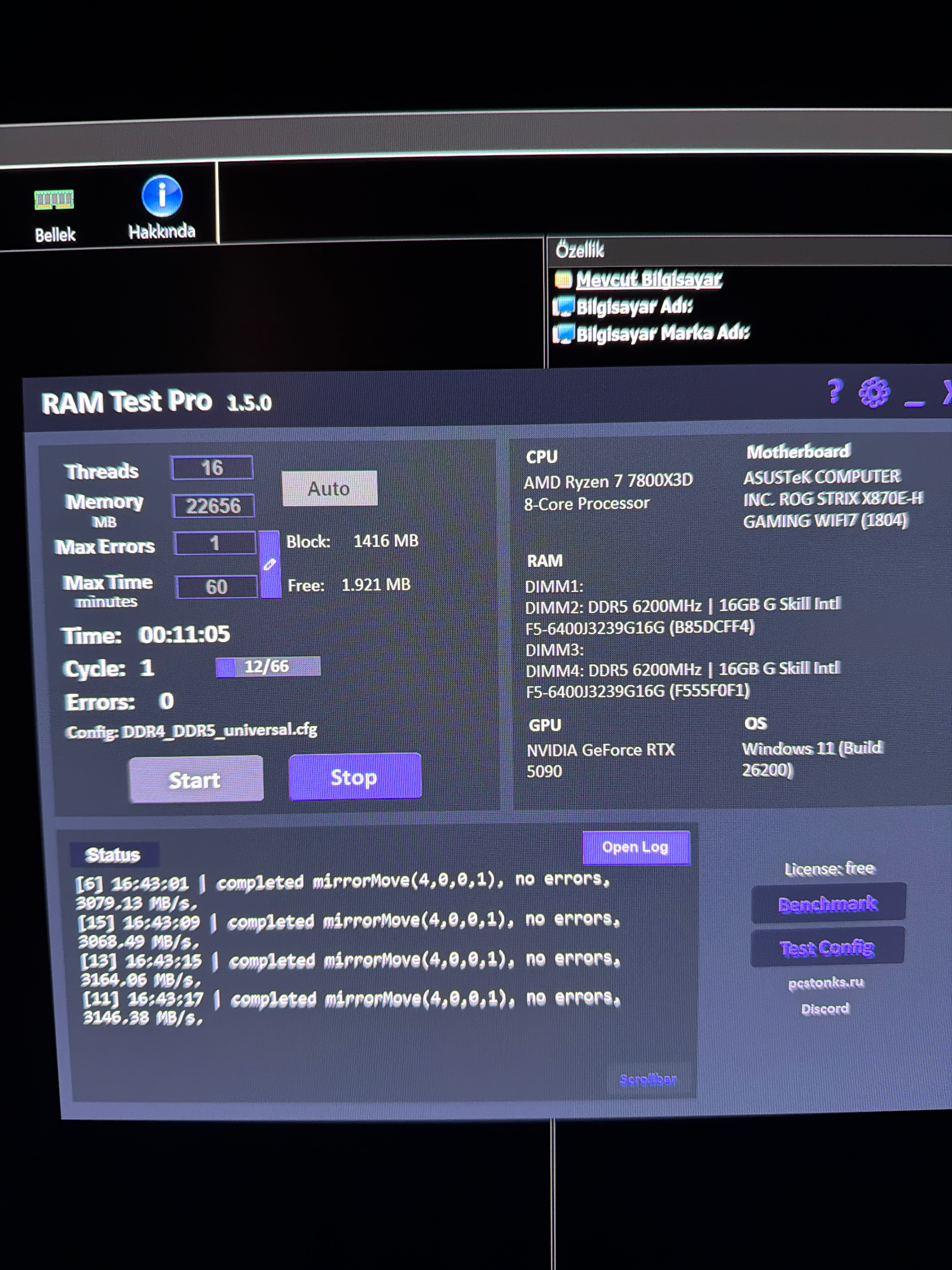

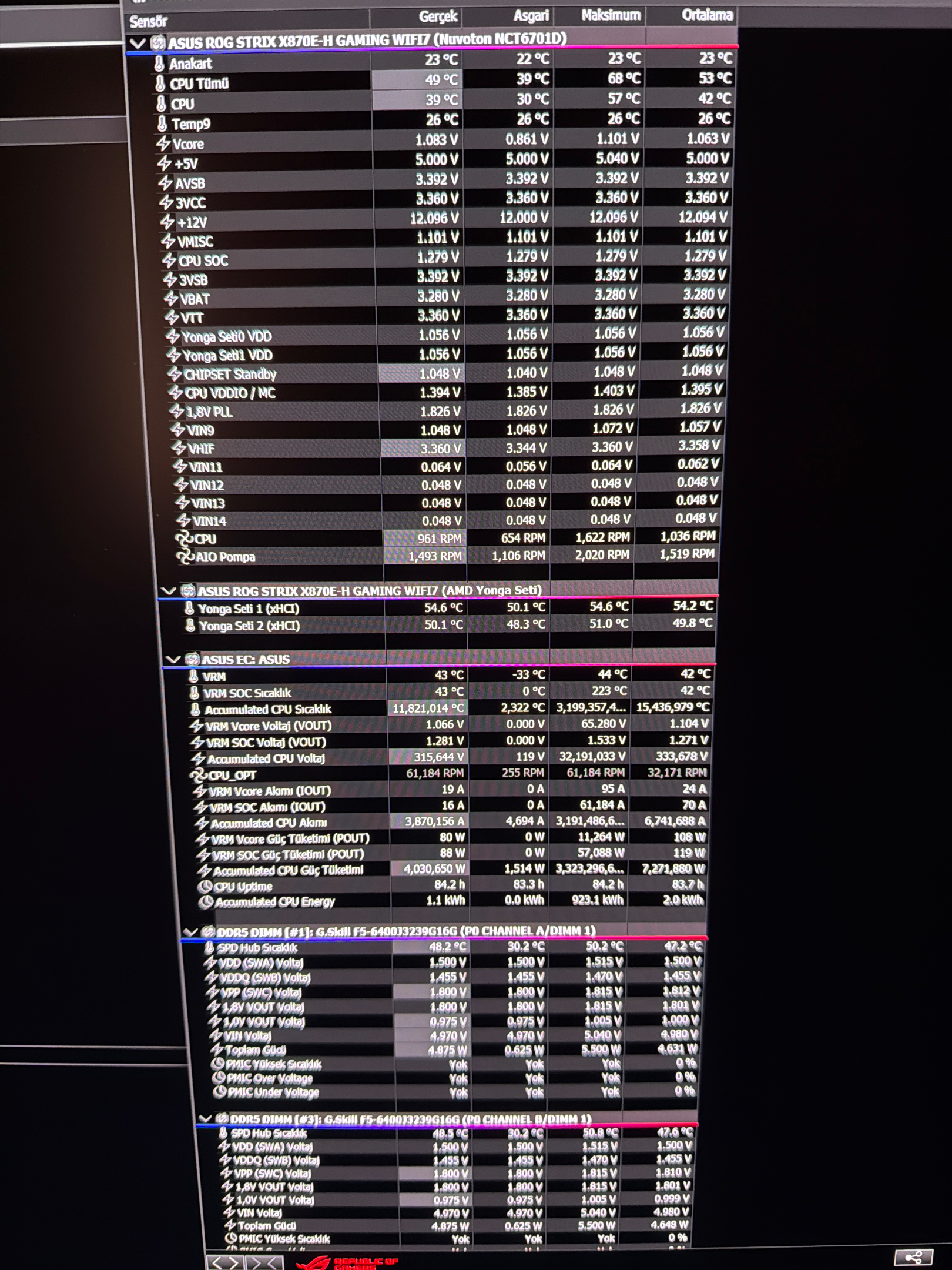

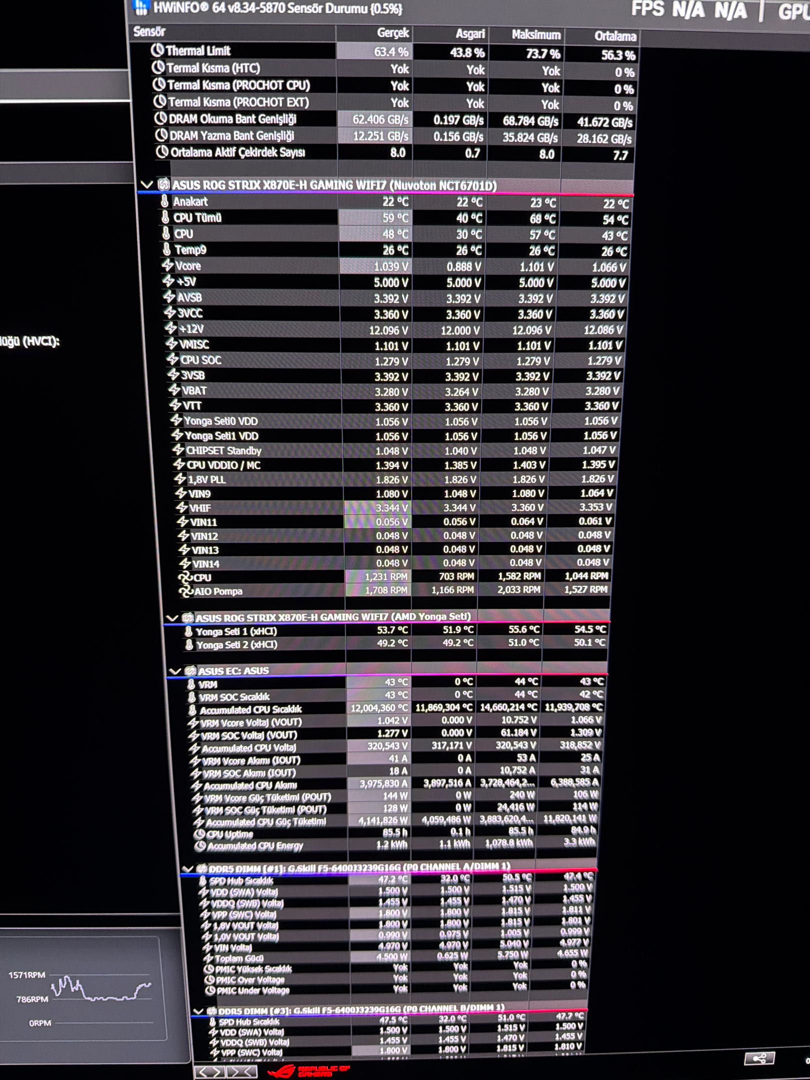

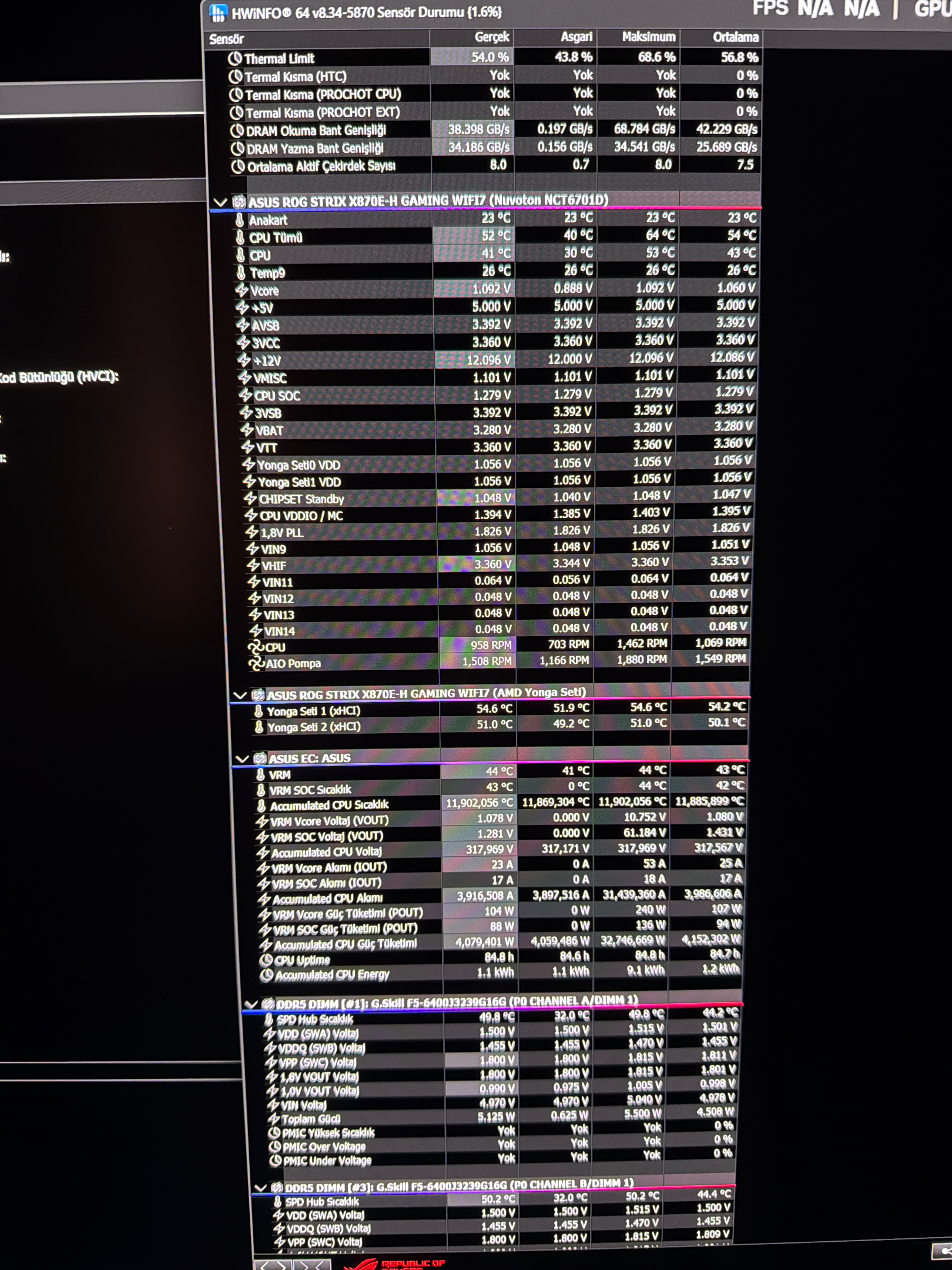

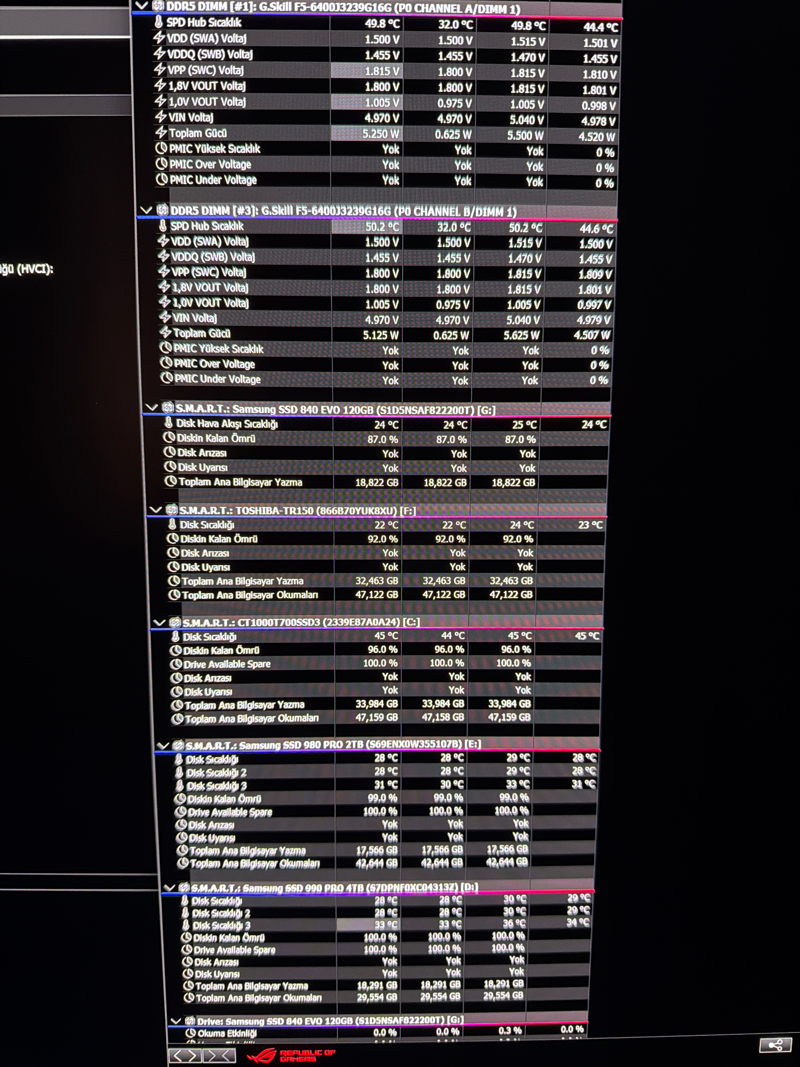

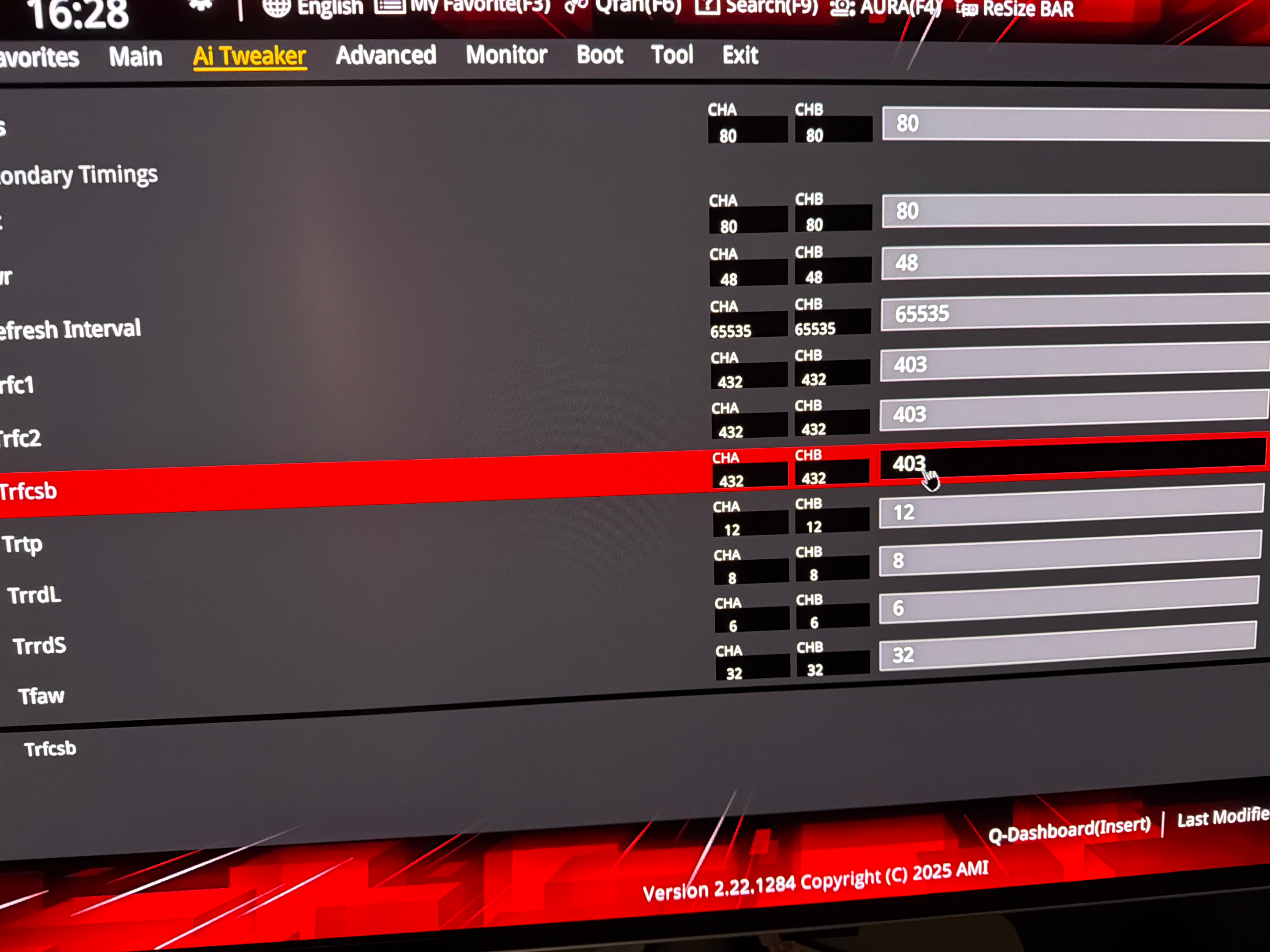

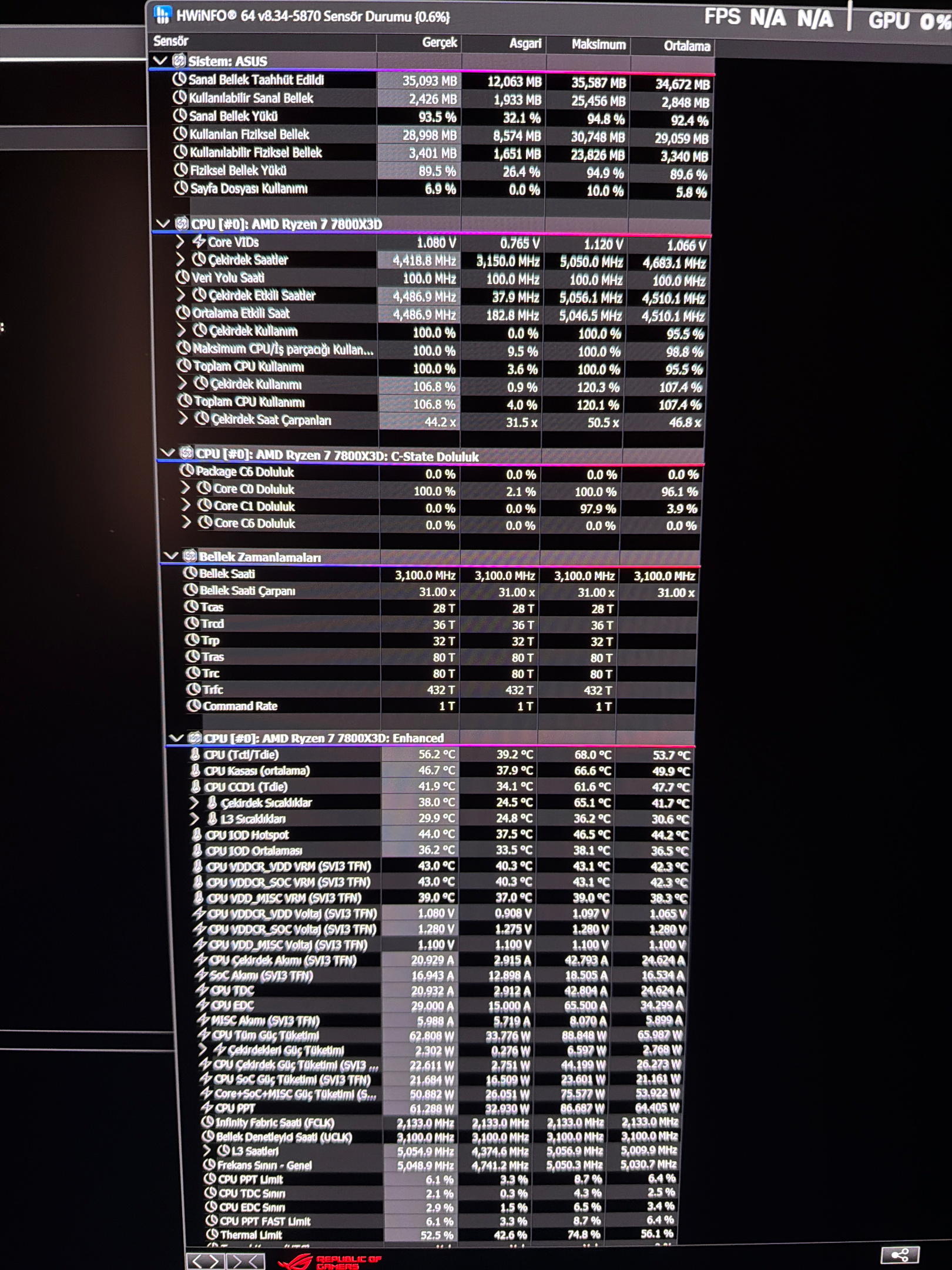

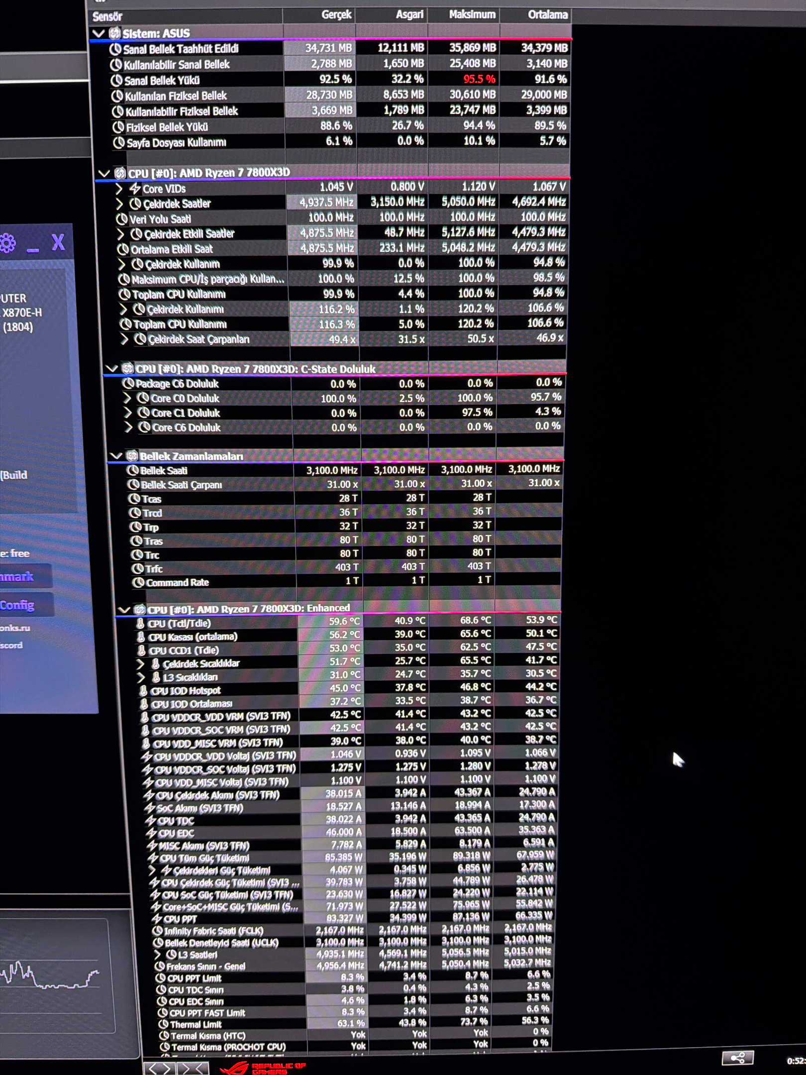

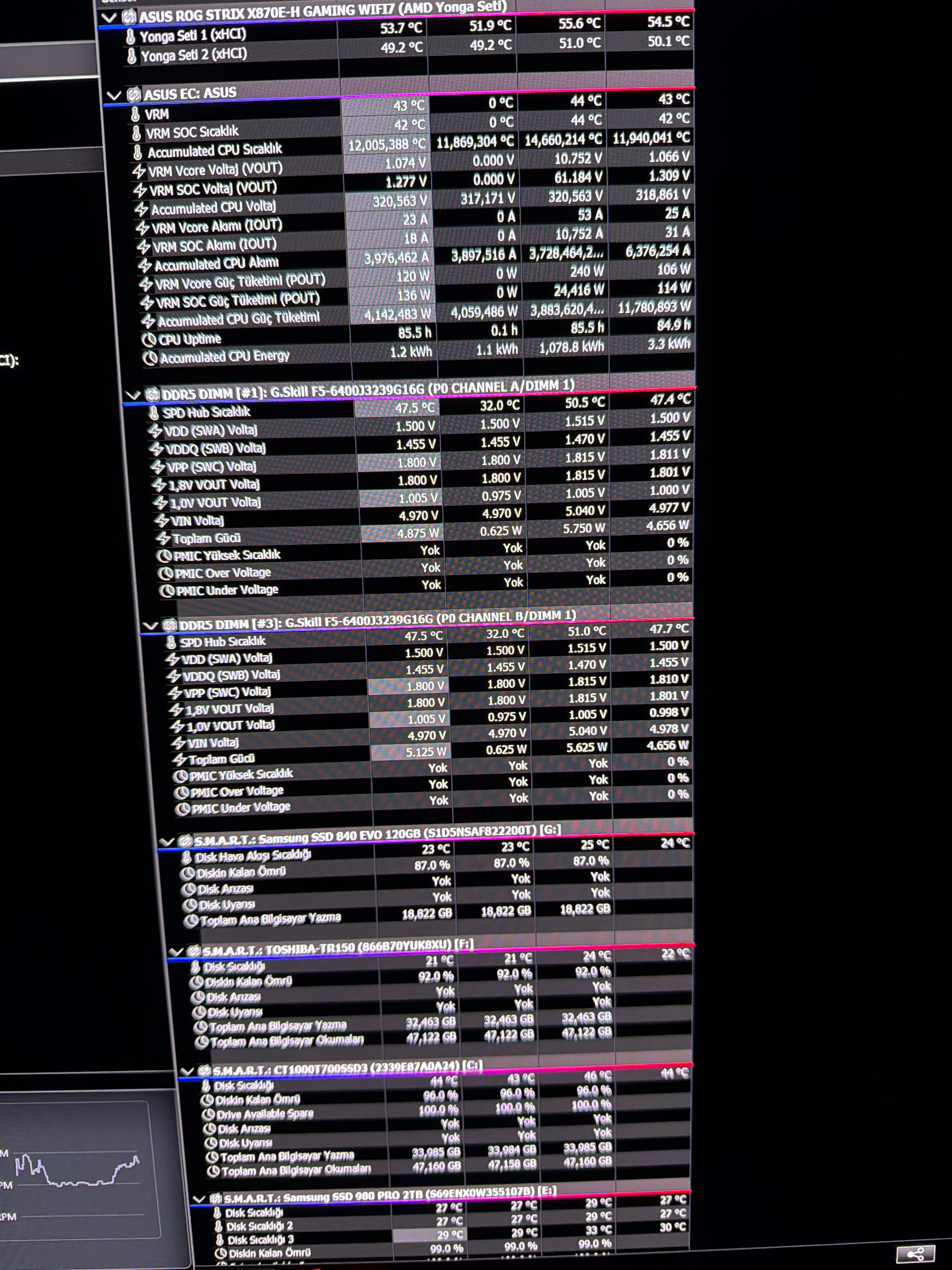

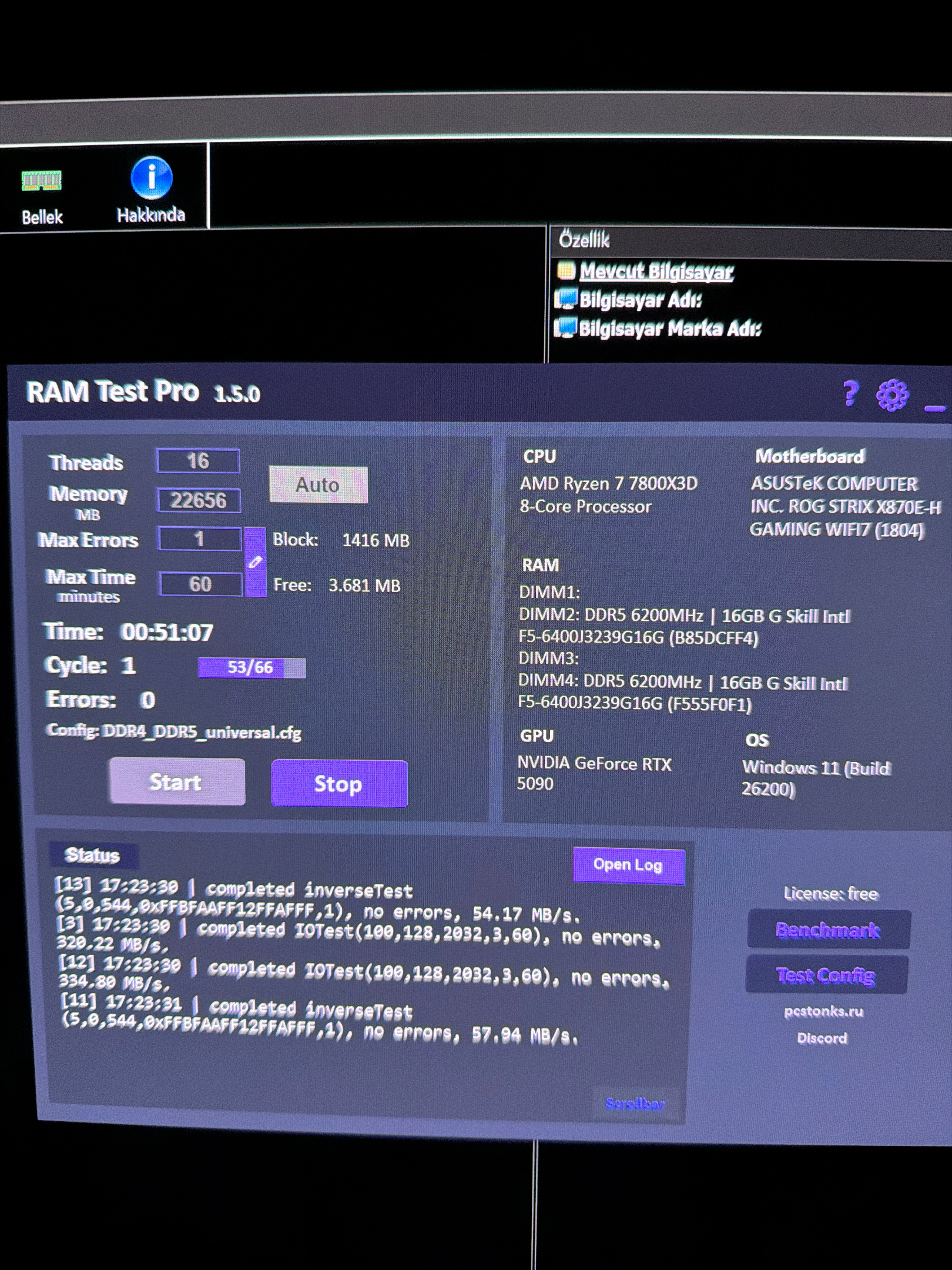

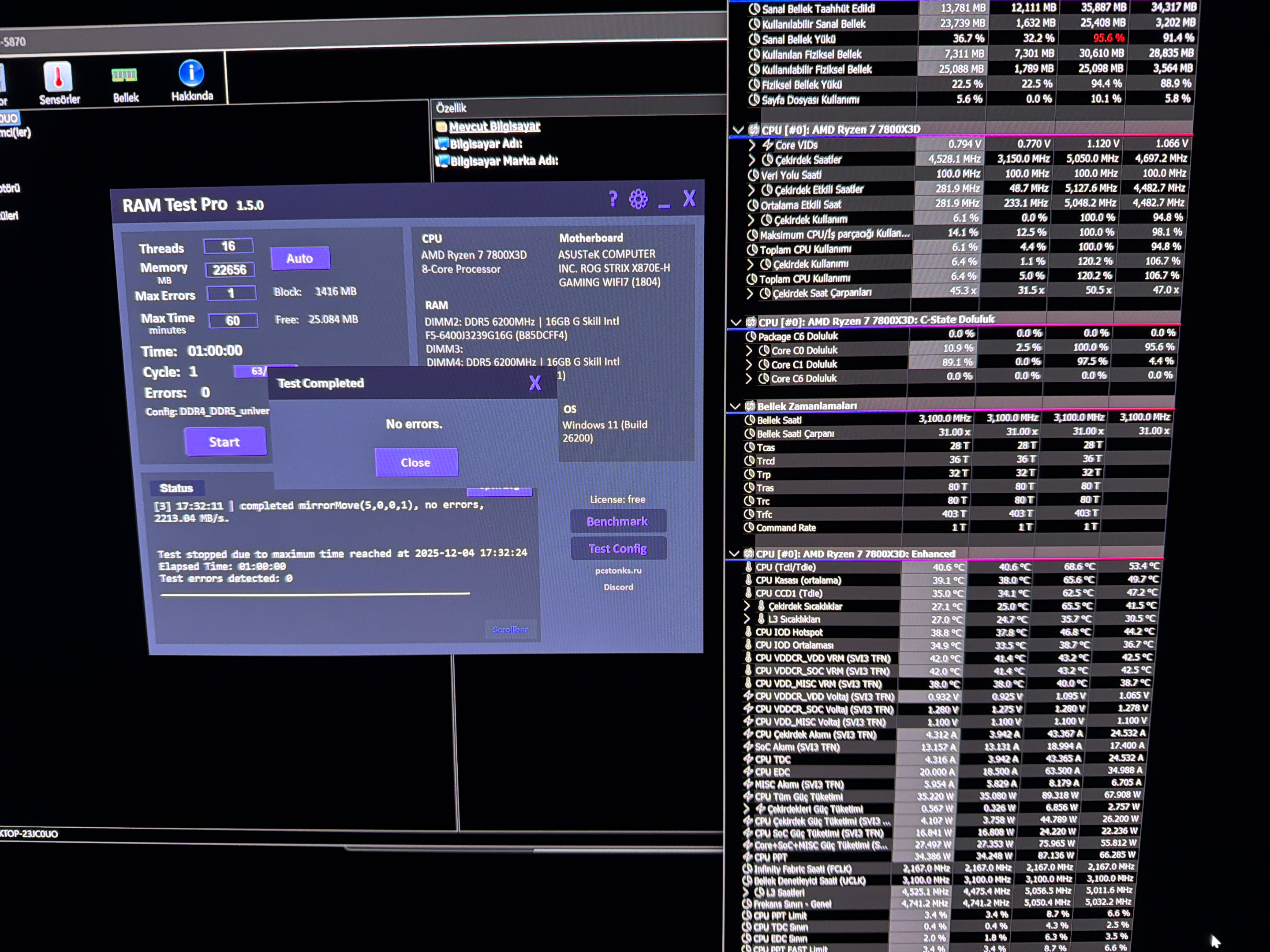

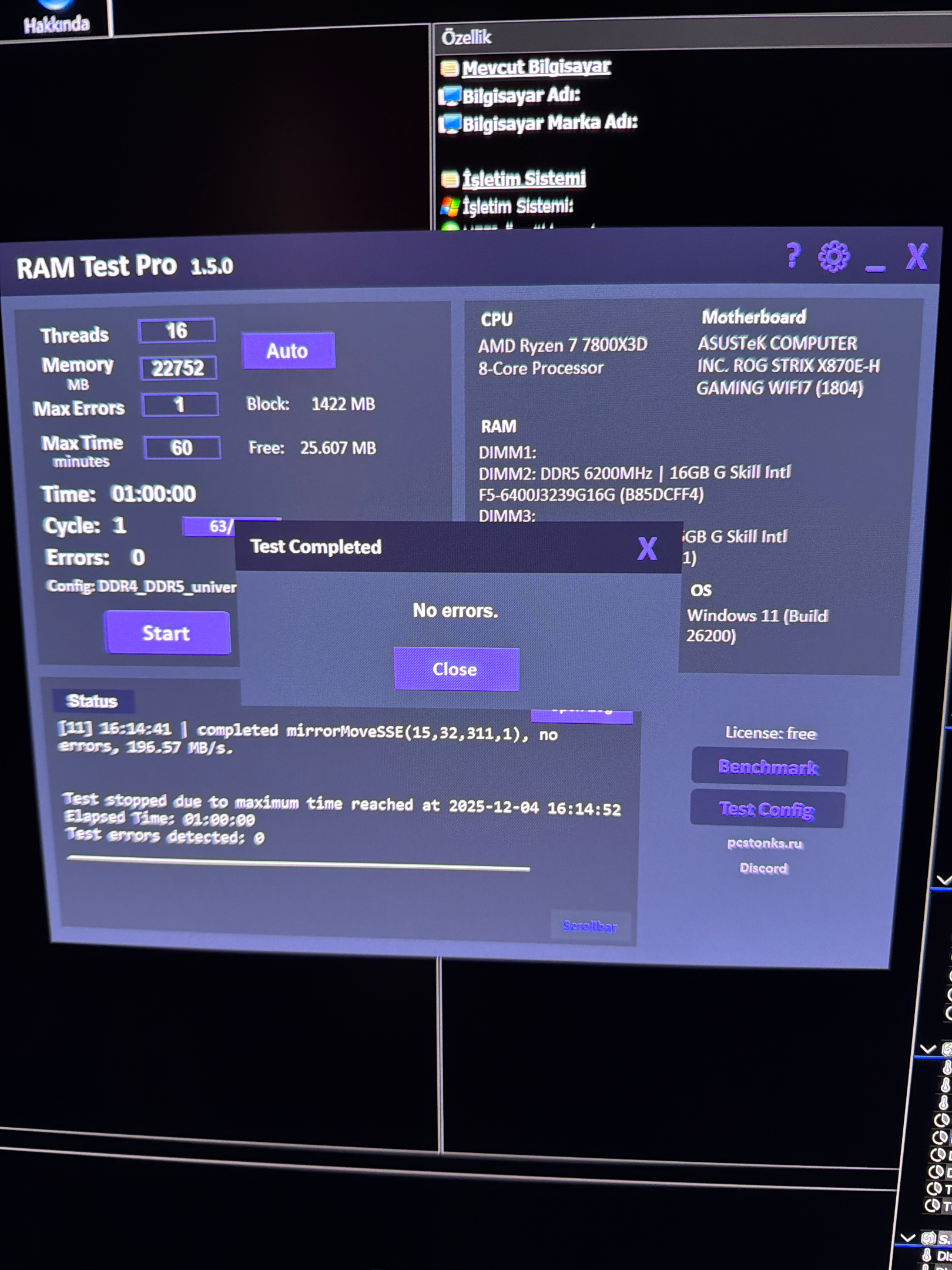

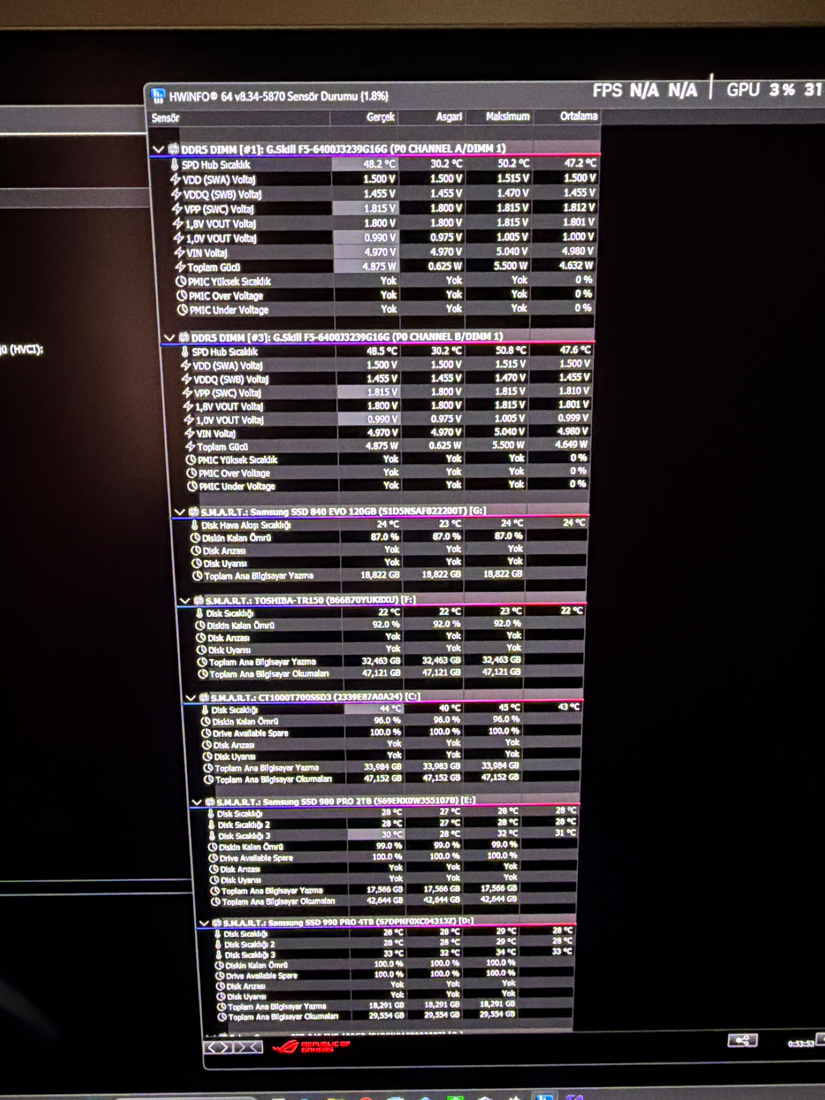

Ayarlar doğru mu? Başlatayım mı testi? Doğru mu yaptım bilmiyorum ama ben testi başlattım devam ediyor şu an bakarsın sen de. Bitiyor test. Test bitti.
