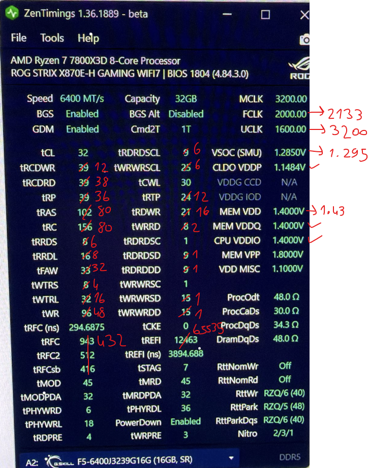

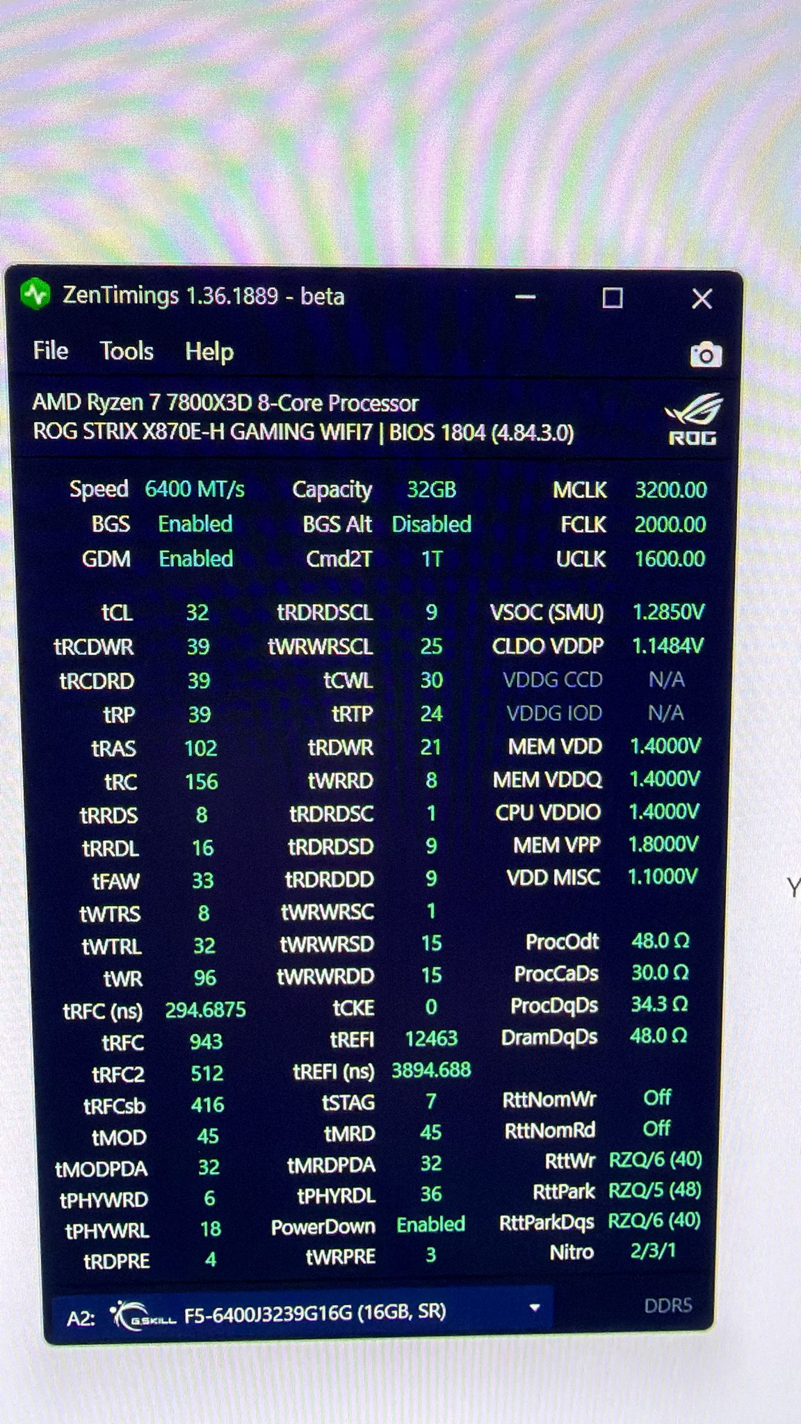

PBO Enhancement açma, boş yere voltaj basıyor, PBO Algorithm değişiyor Enabled'e göre, Level 1-2-3, 70-80-90 olmak üzere 3 seviye mevcut ama gereksiz, verdiğim şekilde PBO-Enabled diyip ayarla AI Tweaker içerisinde. ZenTimings SS gönderirsen bir de, o kısımla da ilgilenilmesi lazım. İlk etapta BIOS güncellenecek dediğim sürüme.

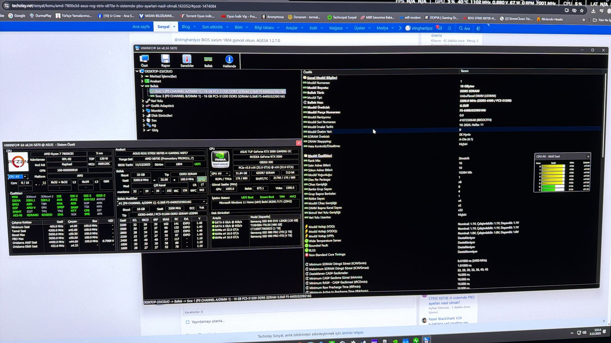

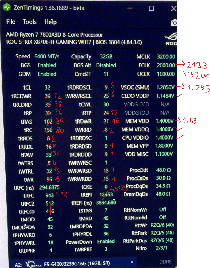

İndirip tam mod açtıktan sonra modüllerden birine tıklar mısın, SK Hynix A-Die ibaresi yer alıyor mu? O kısım önemli.
PBO ayarları dediğim kısımdan dediğim gibi uygulanacak, AI Tweaker-DRAM Timings içerisinden bu Timing'ler yazılacak karşılıklarına, yine aynı şekilde UCLK DIV1 Mode=UCLK=MCLK olacak, FCLK=2133 olacak, VDD-1.43 olsun, VDDQ-VDDIO=1.4 kalabilir şu anda.
Tam ne oluyor o ibare olunca?

A-Die, çok önemli bir ibare bu, paranın karşılığını almış oluyorsun, AM5 platformunda en uygun çip kendisi @LH44
AI Tweaker içerisinden PBO+DRAM Timings böyle geçirip SS gönderirsen inceleyeceğim ilgili kısımları, AI Tweaker alt kısımda SoC voltaj manuel mod 1.295 ver bir de, VDD kısmına 1.4 yerine 1.43 ver, geri kalan olduğu gibi kalabilir. Bir de Integrated Graphics kapatılacak, Advanced-NB Configuration içerisinde bu ayar.

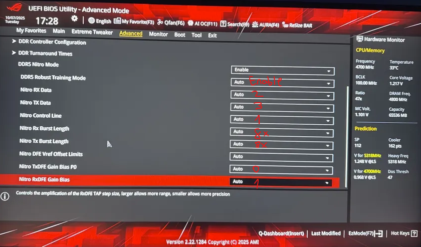

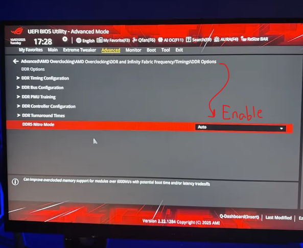

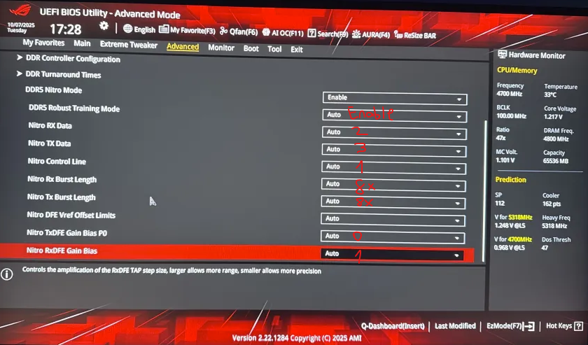

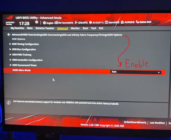

@stinghardyzz Nitro kısmı böyle ayarla, lokasyon yazıyor üstte. iGPU kapalı kalacak, 6400 açamazsın yoksa. 2:1 moddasın şu anda, UCLK=MCLK yapınca 1:1 mod olacak. Senkron yani. Şu anda asenkronsun. FCLK=2133

@stinghardyzz Nitro kısmı böyle ayarla, lokasyon yazıyor üstte. iGPU kapalı kalacak, 6400 açamazsın yoksa. 2:1 moddasın şu anda, uclk = mclk yapınca 1:1 mod olacak. Senkron yani. Şu anda asenkronsun. FCLK = 2133.

Ben sana SS göndereceğim, PBO kısmını dediğim gibi ayarlayabildin mi, Enhancement olmaz, dediğim gibi olsun o kısım. RAM kısmını atacağım görsel.

@stinghardyzz Nitro kısmı böyle ayarla, lokasyon yazıyor üstte. iGPU kapalı kalacak, 6400 açamazsın yoksa. 2:1 moddasın şu anda, UCLK = MCLK yapınca 1:1 mod olacak. Senkron yani. Şu anda asenkronsun. FCLK = 2133
Zentiminngs attıklarınızı anlamadım nerede bulacağım tam?

PBO kısmı için Advanced menü gireceksin EZ Mode yerine sağ alttan, sonrasında AI Tweaker kısmından Precision Boost Overdrive gel, oradan PBO kısmını dediklerimi ayarla önce, sonrasında ZenTimings ve Nitro kısmı için SS göndereceğim birazdan ayarlaman gerekenleri.
