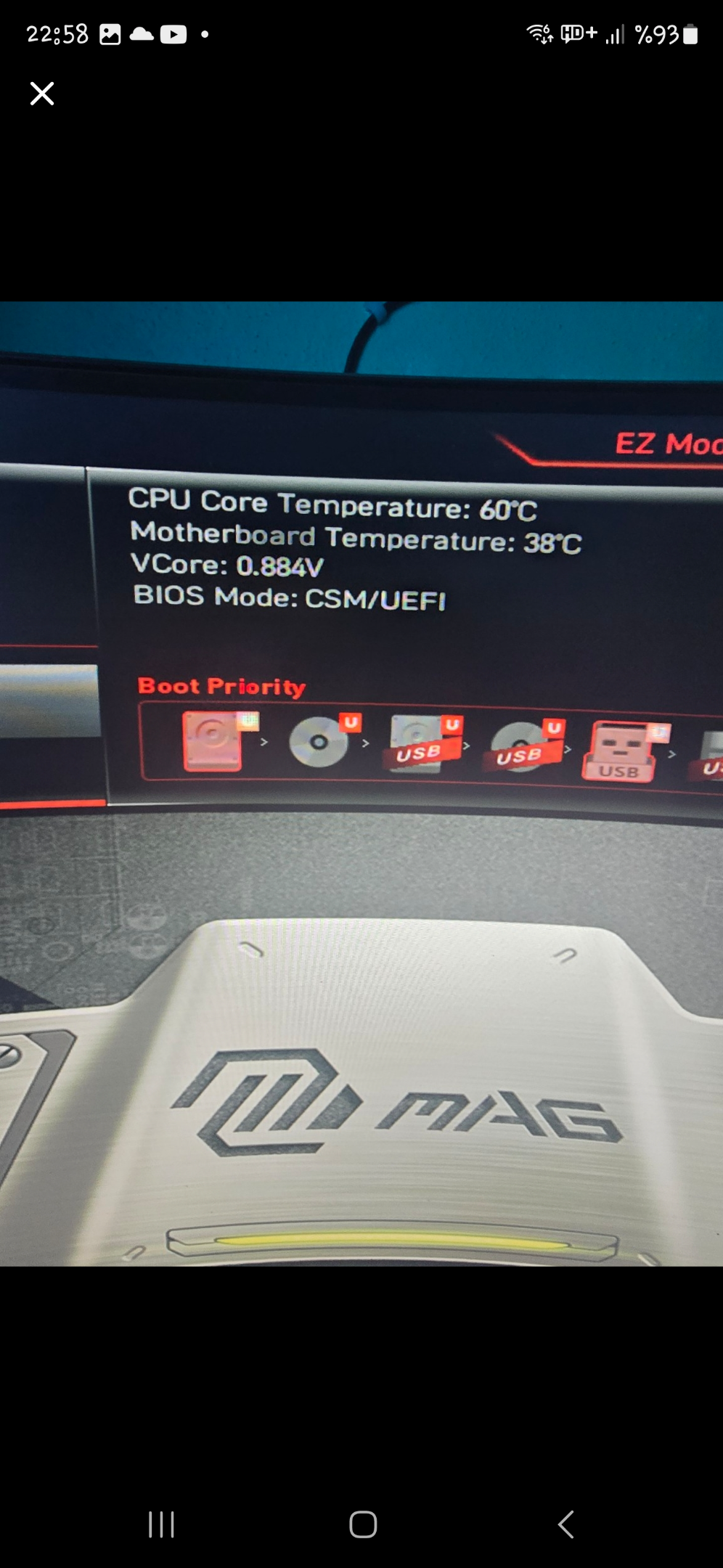

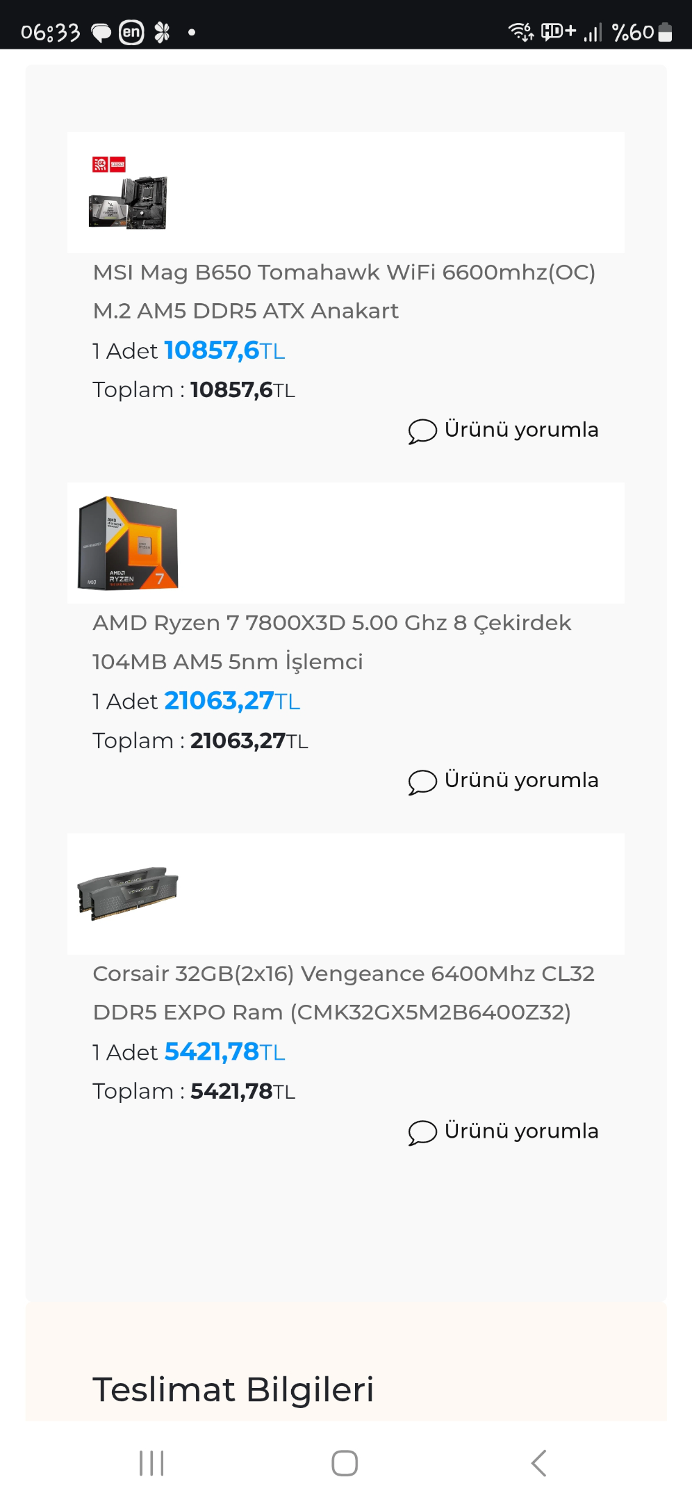

Merhaba. Bugün stok sorunları bayram arifesi 9 günlük tatil derken can havli ile kendimi Sinerji'ye atıp resimdeki parçaları aldım yükseltmek için. 7800 XT için 11 nesil Intel ağır kalıyordu sanki.
Her neyse kurulumu yaptım boşta bile neredeyse 70 derecelerde geziyor işlemci, oyunlarda 80 derece.
Sıvı soğutucu MSI coreliquit 360 v2.
Kasa: Cooler Master Masterbox TD500 v1.
Ekran kartı: Gigabyte 7800 XT gamıng OC.
Bu sıcaklıklar normal gelmedi bana. Radyatörden şüpheleniyorum abuk sabuk ses çıkarıyor açılırken falan.
Pump soketine takılıydı.
Sıvı soğutma sistemini değiştirdim.
ROG Ryujin III Extreme taktım fanların hepsi otomatikte 60 deredelerde geziyor.
Kanımca eski soğutma ya bozuldu ya da yetersiz kaldı.
Başka bir sistemde deneyeceğim onu.
Sadece pompa üzerindeki fan sesli biraz sanırım bu sıcaklıklar için ödenmesi gereken bir bedel bu da.

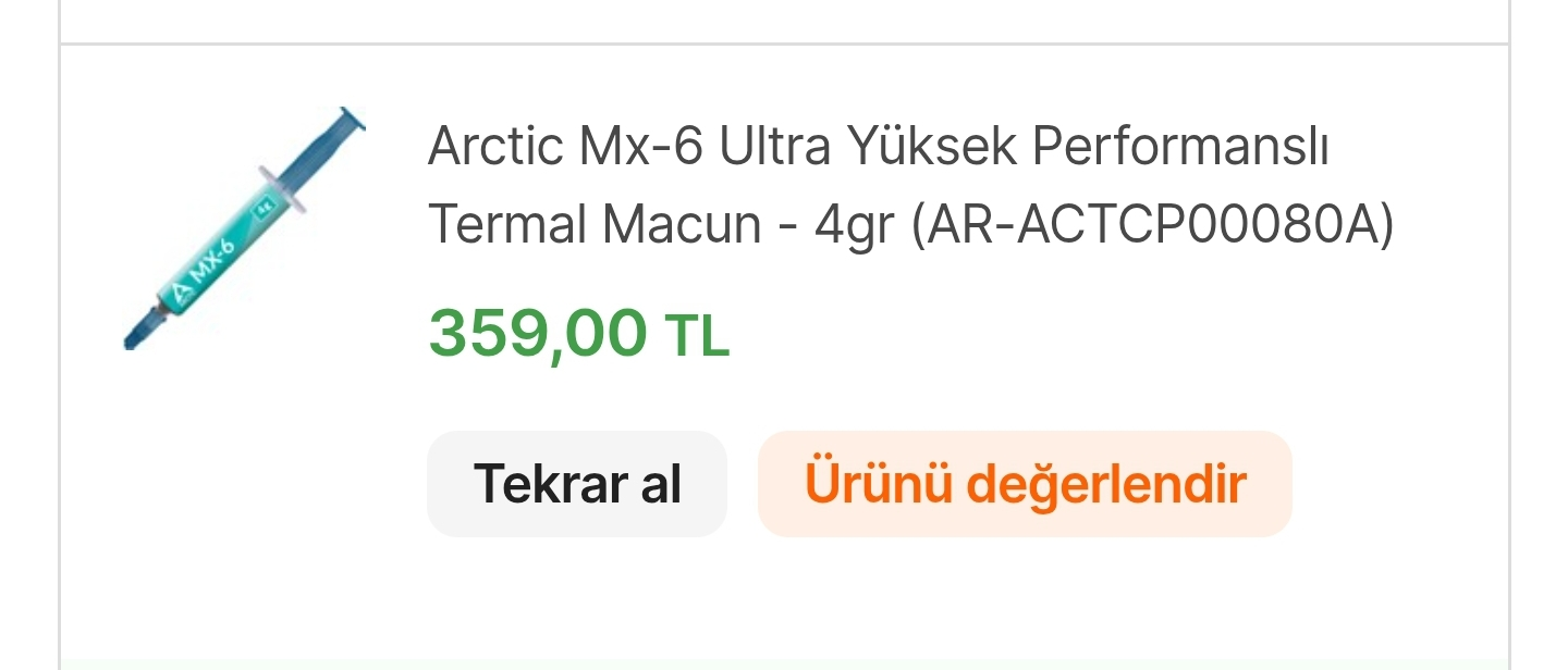

Son olarak,hangi macunu kullandınız ?
Elimde bu vardı.

Recep hocam cevabınız için çok teşekkürler. Zaten anlık 90'ları falan gördüğü oluyor. Bence sıvı soğutma radyatörü veya pompası ya yetmiyor ya da temizlerken bozuldu. Bu sıcaklıklar aşırı anormal geldi bana. Radyatörün üstüne buz kütlesi koyup denedim sıcaklıkların minimum 2 3 derece düşmesi gerekirdi ama düşmedi.
Ben de R7 7700X'te aşırı ısınma sorunu yaşıyordum. BIOS'tan Core Performance Boost ve Turbo mode seçeneklerini kapatınca düzeldi. @kula001
Denedim ama pek işlemedi hocam. Sıvı soğutucu yetersiz ya da bozuk.
Şu anda evde değilim çalışıyorum maalesef bunu yapamıyorum.
Ancak pompa yük altında cızırtı yapıyor sıvı sesi rahatça duyulabiliyor. Başta ekran kartında coil white var sandım ama kart boşta iken de duyabiliyorum sesleri.
Ayrıca radyatör ısınmıyor hiç mantıken 80 derecenin radyatörü ısıtması gerekiyor.
