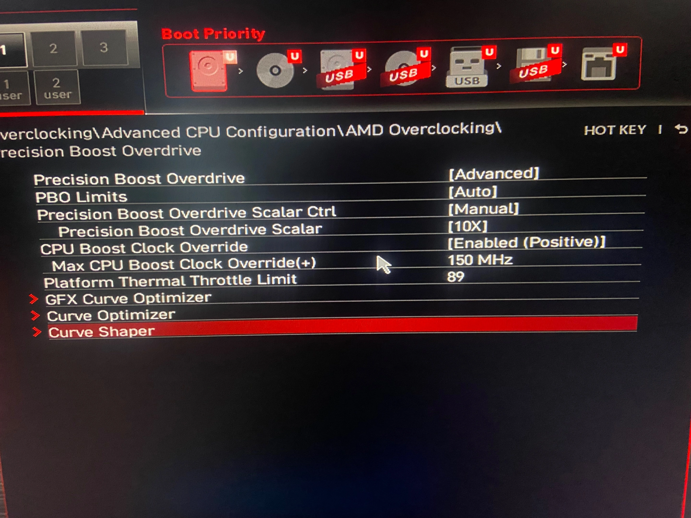

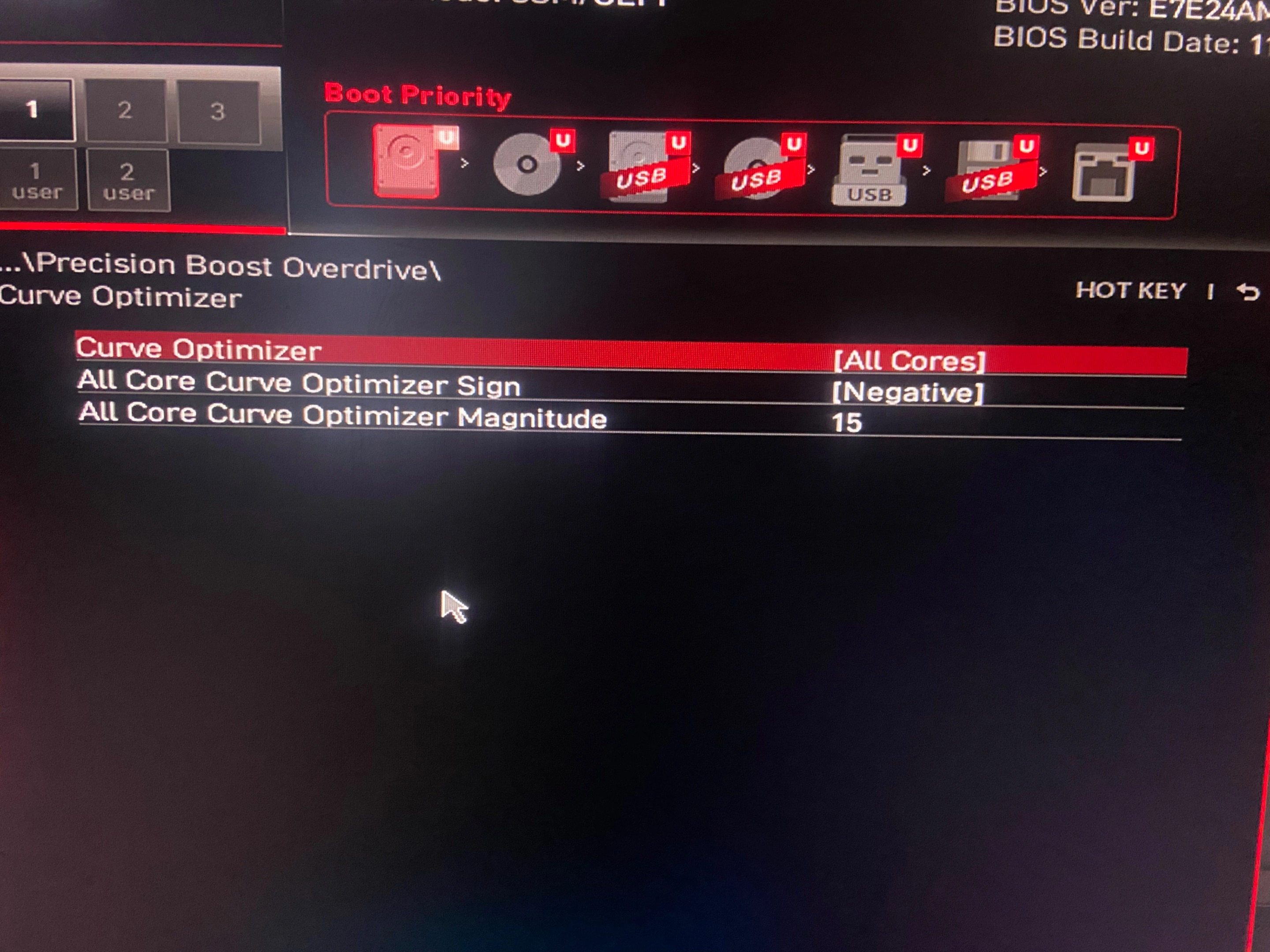

Yüksek devirde değiller hocam hissediliyor. Ayarlarda görsellerdeki gibi daha önce -15 de kullandım aynı ayarlarda -20 yaptım.
Güzel, bir problem görünmüyor. Termal bakım ve fanları düzenleme ile çok daha iyi yerlere gelir. Bir an önce yapmanızı tavsiye ederim. Tehlikeli sıcaklıklar değil ama o yandan bir sıkıntı yok. İyi oyunlar. Dediğim gibi -25 de deneyebilirsiniz. Aynı testleri yapın, takılma falan olmazsa sıkıntı yok demektir. Fazlasına da gerek yok bence.
