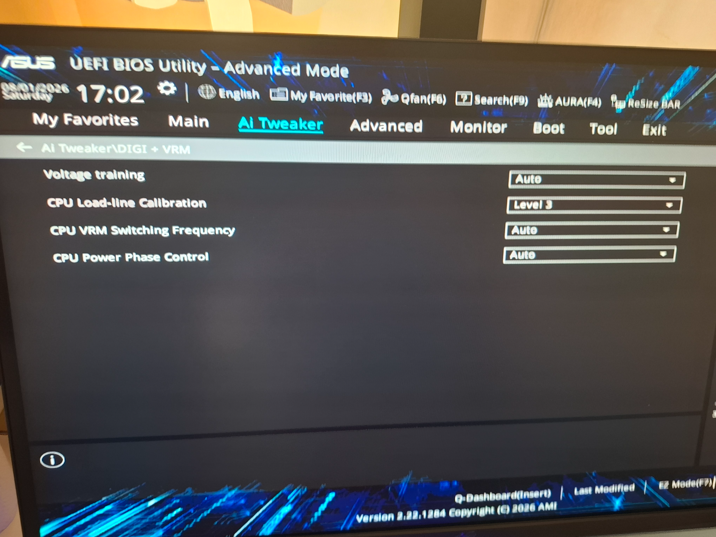

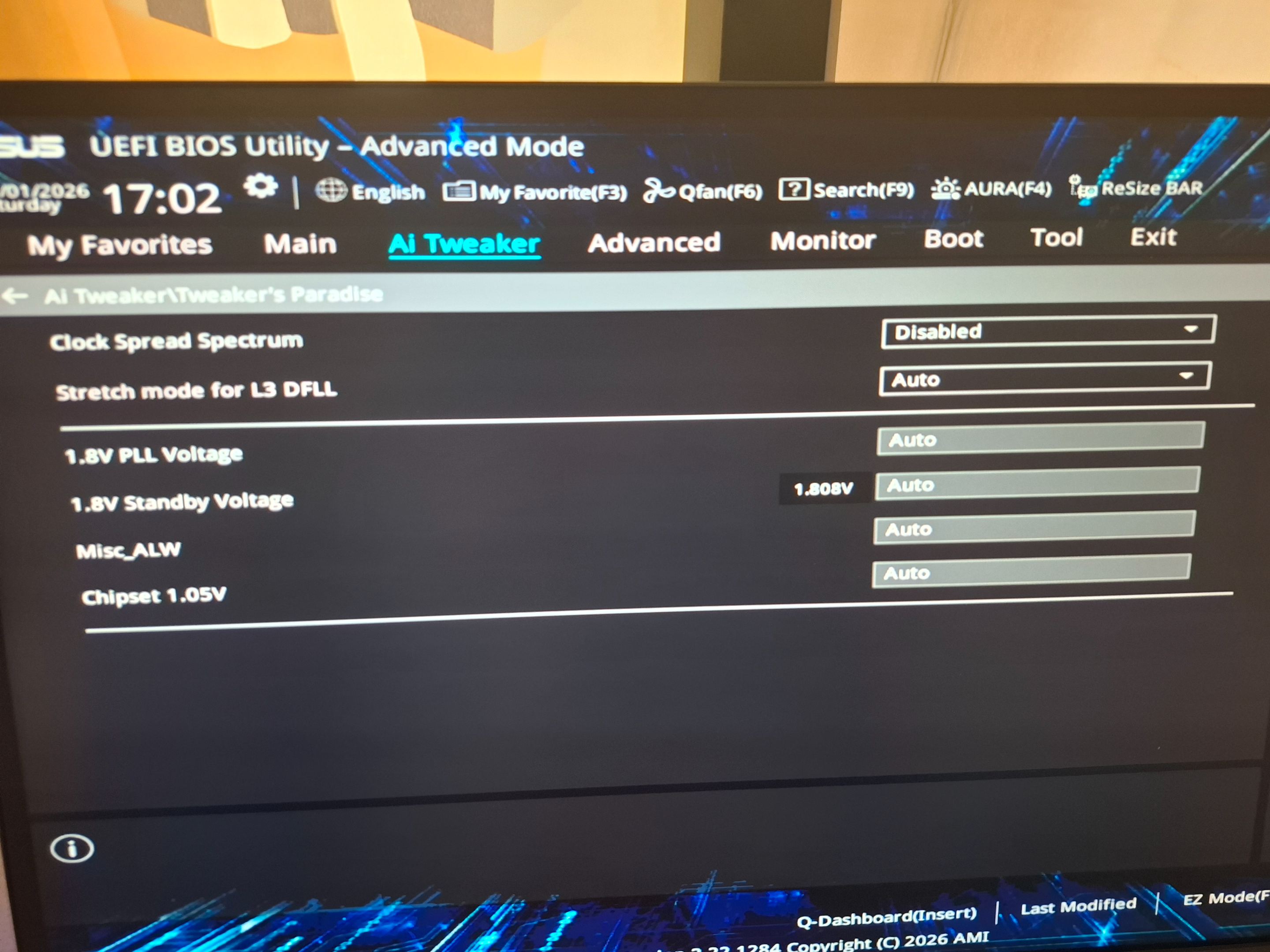

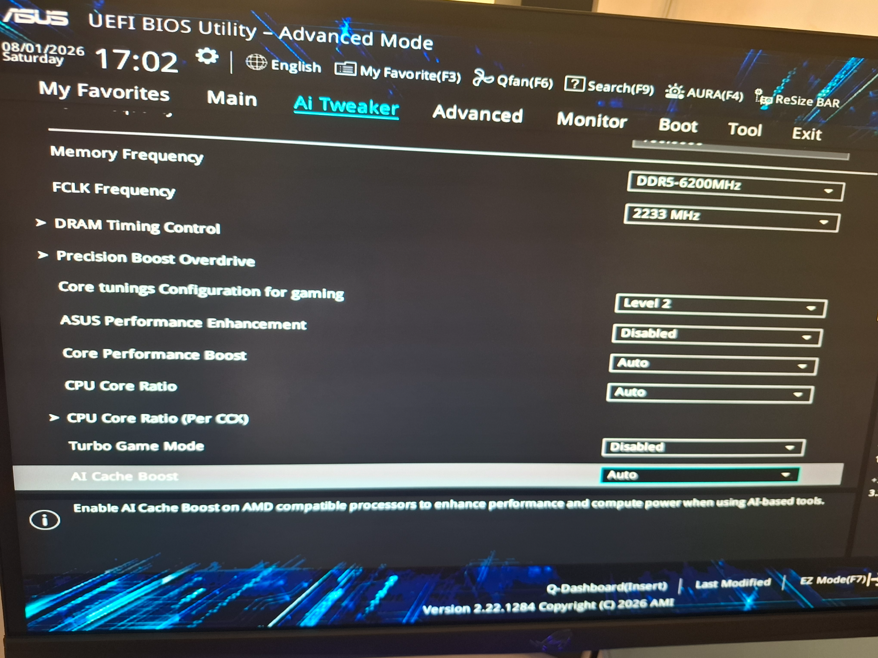

Bu sekilde birakmistik benim ayarlari. @Ayhan DönmezBiraz BIOS'un içinde gezmeniz lazım, ortama biraz alışın... Sonrasında çorap söküğü gibi gelir. F9 Search kısayolu, Integrated Graphics aratıp kapatırsın ya da Advanced-NB Configuration menüsünde dahili grafik.
Sizde Crucial Micron var, haliyle çok oynamaya müsaade etmez. Uzaktan zorlar, Hynix gibi timing kabul etmez. 6400 EXPO'da 1:2 moda atmıştır sende, 6000 MT/s alıp denemende fayda var.
6000 olması senin senaryonda daha iyi çünkü 1:1 mod, bellek ile bellek kontrolcü frekansı eşlenecek yani. Bank Refresh Mode ayarını da Normal alın almadıysanız.
38-40-40 çok kötü değil, elimin altında olsaydı oynardım bununla ama sana şöyle böyle yap diyerek çok zor olur. Sebebi ise standardizasyon yok, direkt olarak nokta atışı RAM timing yapılamıyor Micron'da. 1:1 mod 6000 alıp bırakmanı tavsiye ederim. ZenTimings'den SS atarsan anlarız DIMM telemetrisini.

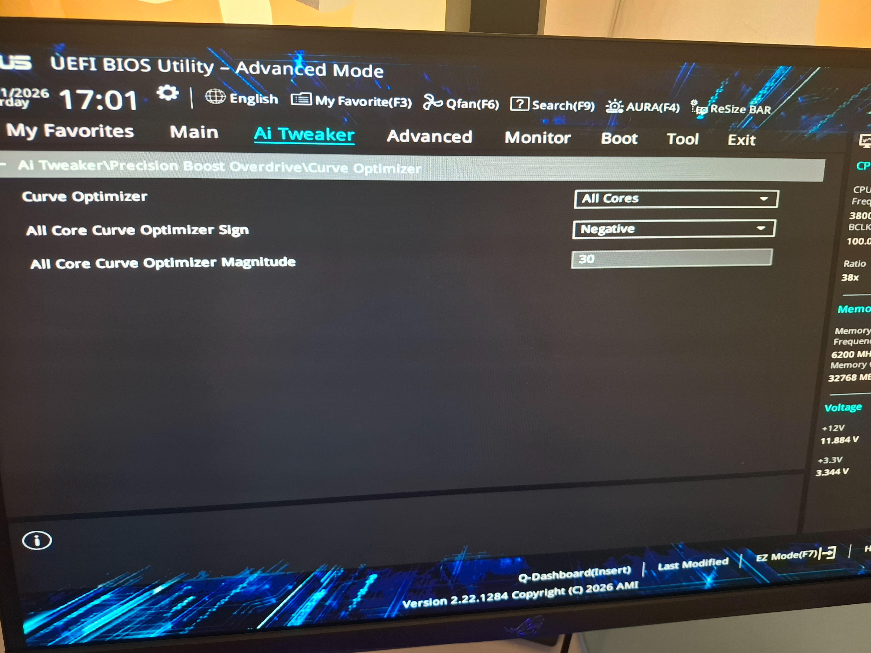

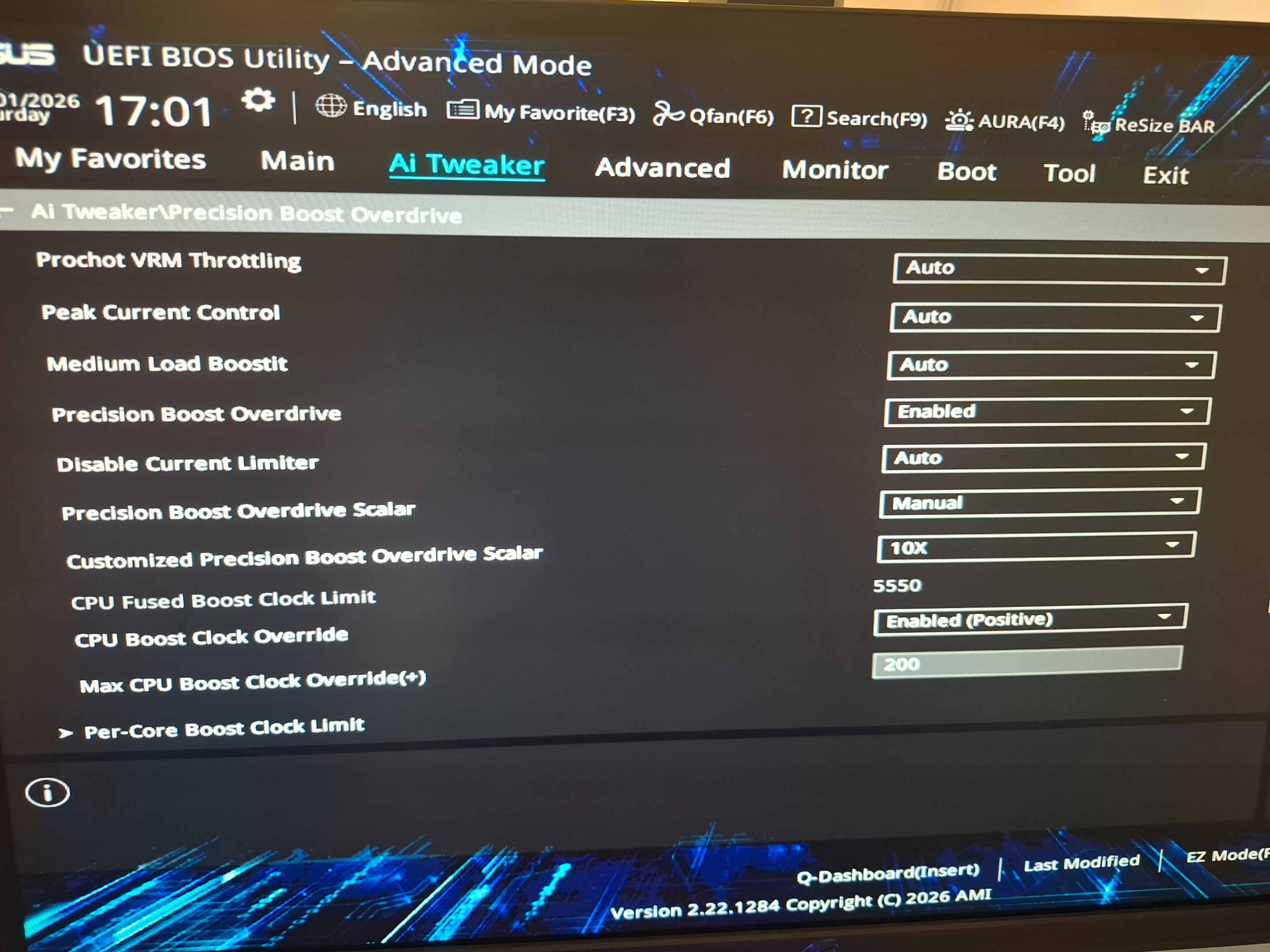

PBO için -20 deneyin ilk, stabilse kalabilir. VT3 testi lazım onun için. @shiiw B850M-K PBO ayarlarını iletir misin? -20 olacak şekilde denenebilir burada. Boost override 7800X3D'de etkisiz sadece, diğerleri işlevsel.

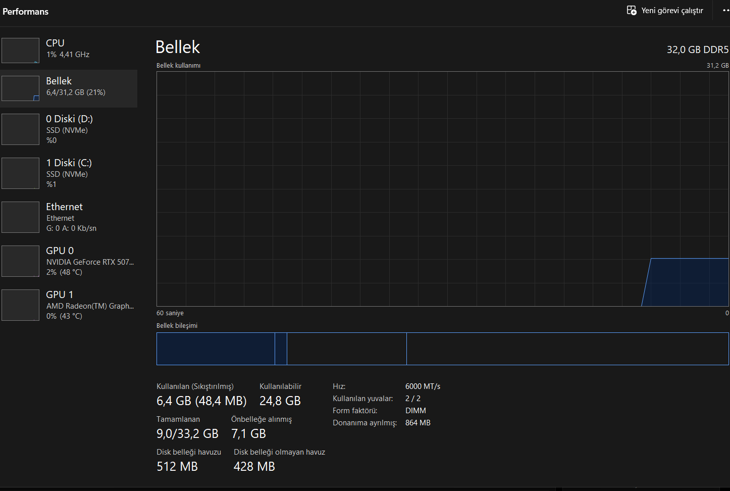

RAM hızı yazıyor, buradaki doğruysa.

PBO yapman yeterli, kopyala yapıştır yapabilirsin ama boost override kısmı Auto bırak sadece. Bir de -30 girme, -20 dene. VT3 testi alman lazım.
RAM timing Micron'da uzaktan zor ama 6000 MT/s çektiysen sorun olmaz.

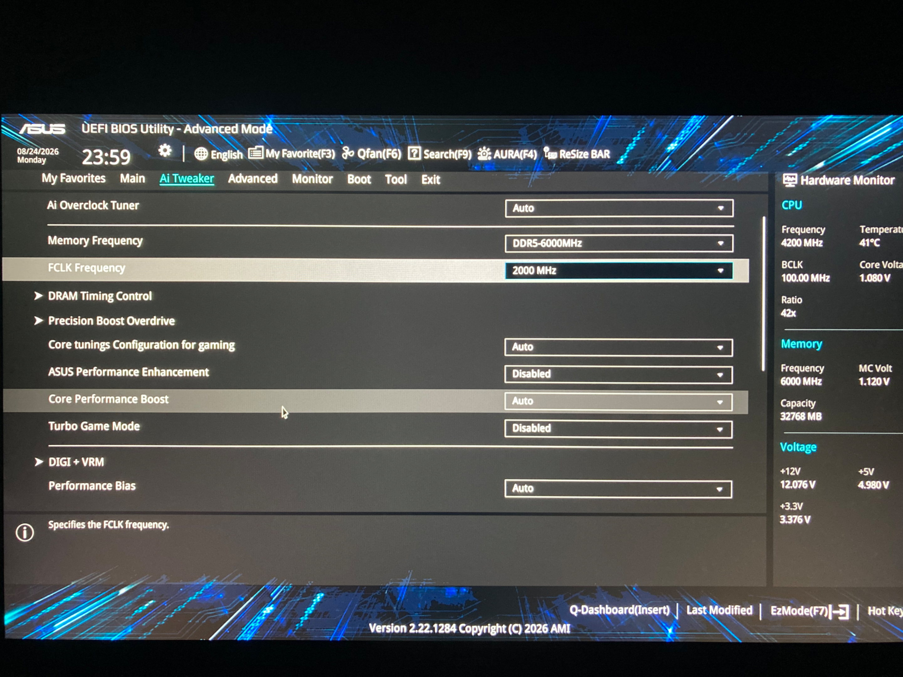

Ayarların aynısını girmeyin. FCLK 2233 açan çip nadir. 6000MTs doğru. UCLK=MEMCLK yapın. FCLK 2000 olacak sizde. PBO ayarı deneme gerektirir. Herkeste aynı olamaz. Şans meselesi.Bu ayarların hepsini kopyala yapıştır yapayım mı

Ram hızı yazıyor buradaki doğruysa

Uclk = Memclk yaptım. FCLK Frequency Auto ayarında şu an kendisi 2000 olmadı, ben mi girmem lazım?
Ayarların aynısını girmeyin. FCLK 2233 açan çip nadir. 6000MTS doğru. UCLK = MEMCLK yapın. FCLK 2000 olacak sizde. PBO ayarı deneme gerektirir. Herkeste aynı olamaz. Şans meselesi.

Evet 2000MHz seçebilirsiniz, sorun çıkmaz ondan yana.Şimdi girebildim. BIOS'ta ilk sayfada yapmam gereken ayar var mı?

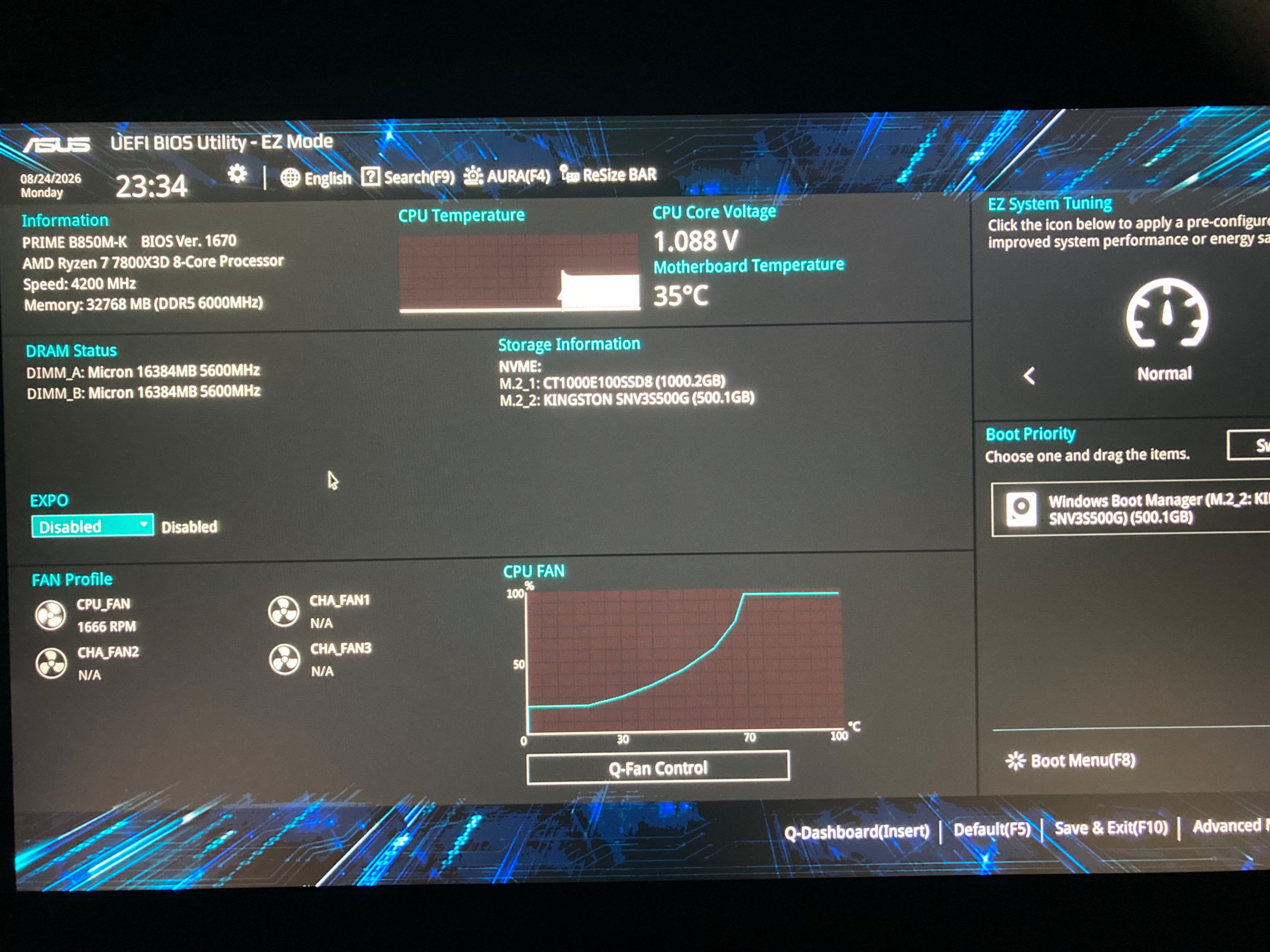

Expo ayarı önemliymiş sanırım, disabled bende şu an. Ama RAM'ler 6000 MT/s sabit.Evet 2000MHz seçebilirsiniz, sorun çıkmaz ondan yana.
Ve bende bir ayar gözükmüyor, fotoğraf atayım.

Siz EXPO profilini aktif edip, sonrasında bellek frekansını 6000 MHz seçin. UCLK = MEMCLK yapın. FCLK 2000 MHz seçin. Gerisine dokunmanıza gerek yok.Expo ayarı önemliymiş sanırım disabled bende şuan. Ama ram’ler 6000mts sabit.

7000 serisi işlemci olduğu için olabilir, onunla işiniz yok zaten şu aşamada.
