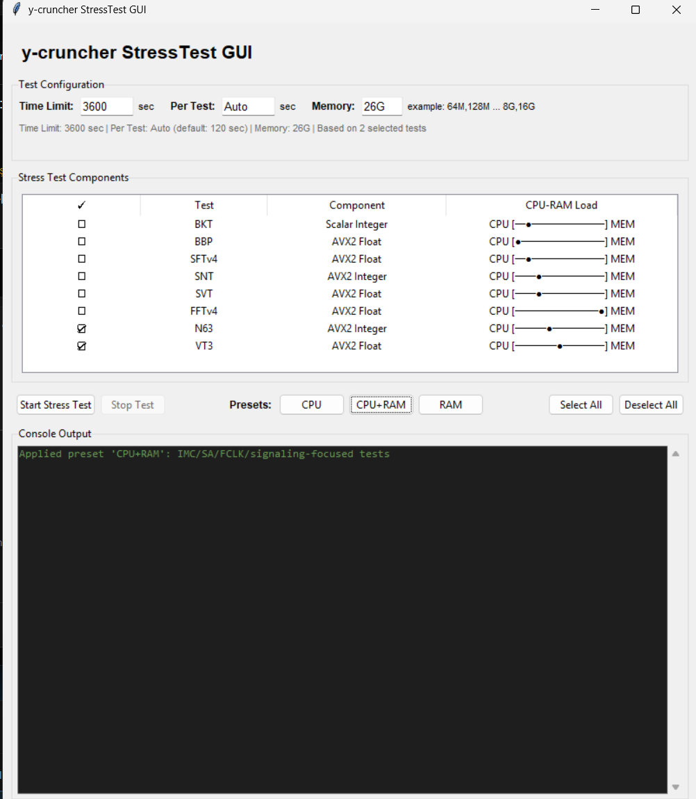

Windows Memory Clean'i kullanın. Sadece VT3 yazan işaretli olacak diğerinin tikini kaldırın. Raminiz zaten yeterli seviyede neden islc kullanıyorsunuz? Arkada başka birşey açık olmasın. Rami optimize ettikten sonra Windows Memory Clean'i kapatınWindows Memory Clean şart mı? ISLC diye uygulama var, RAM'dekileri silebiliyorum.
Eki Görüntüle 275833
Ayarlar bu mu üstteki tiki kendi işaretledi.
N63 yazan.

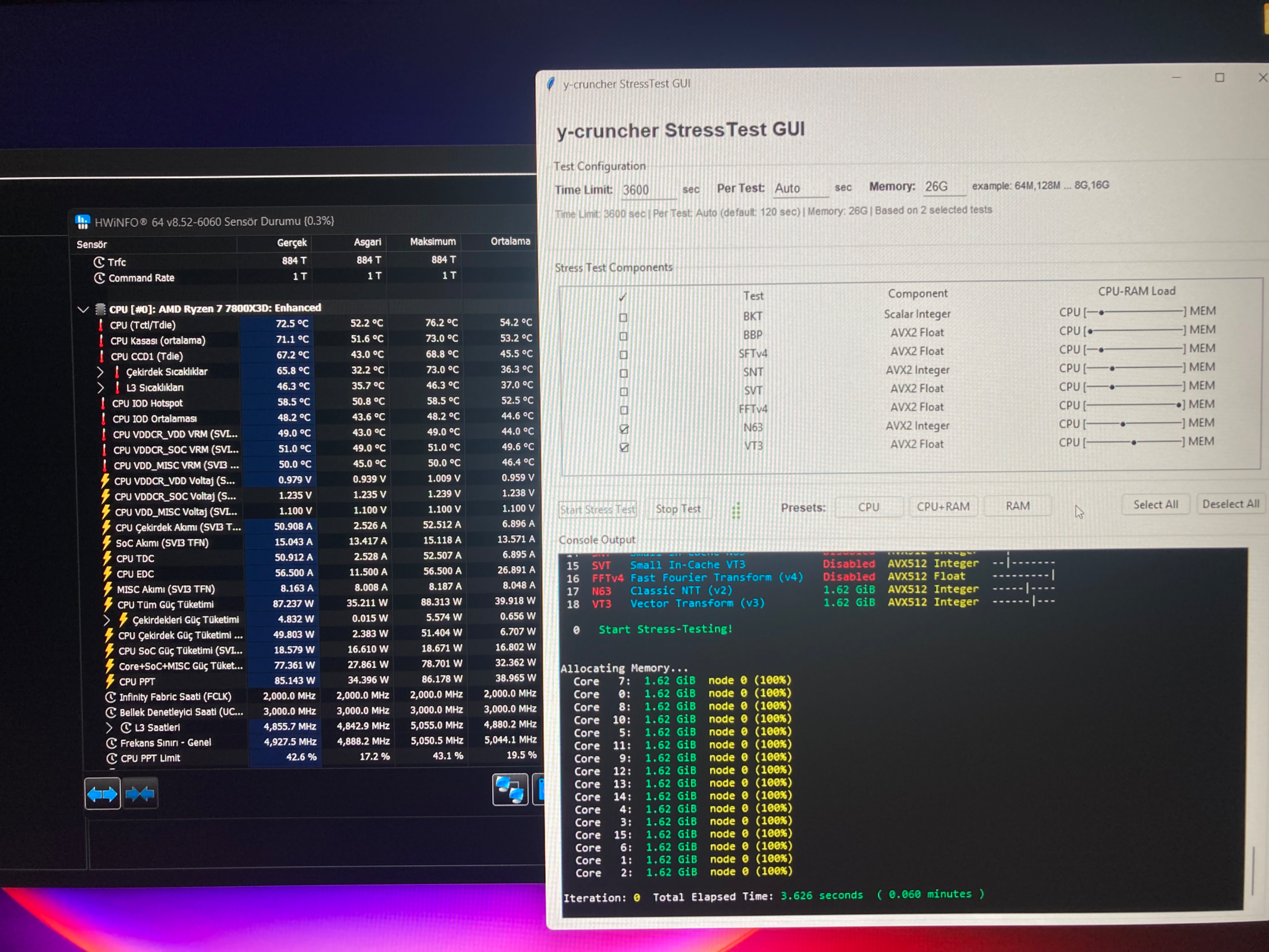

Ve herşeyi kapatmam mı lazım çalışırken.
Başlattım.
Şimdi gördüm mesajınızı. 30 dakika oldu sanırım test. Vt3 ün üstündeki de tikli ben tiklemedim otomatik tikledi böyledir diye başlattım sorun olur mu?Windows Memory Clean'i kullanın. Sadece VT3 yazan işaretli olacak diğerinin tikini kaldırın. Raminiz zaten yeterli seviyede neden islc kullanıyorsunuz? Arkada başka birşey açık olmasın. Rami optimize ettikten sonra Windows Memory Clean'i kapatın

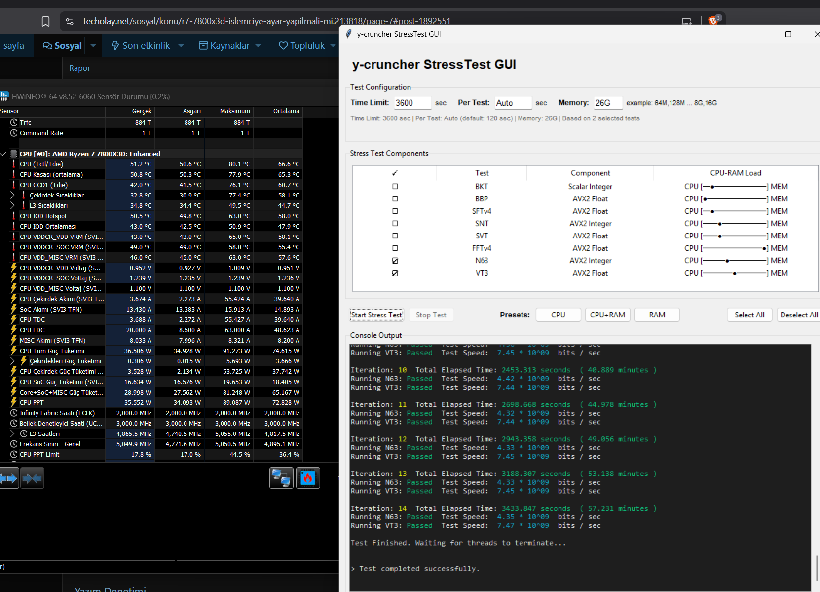

N63 tikini kaldırıp o şekilde teste alın.Şimdi gördüm mesajınızı. 30 dakika oldu sanırım test. Vt3 ün üstündeki de tikli ben tiklemedim otomatik tikledi böyledir diye başlattım sorun olur mu?

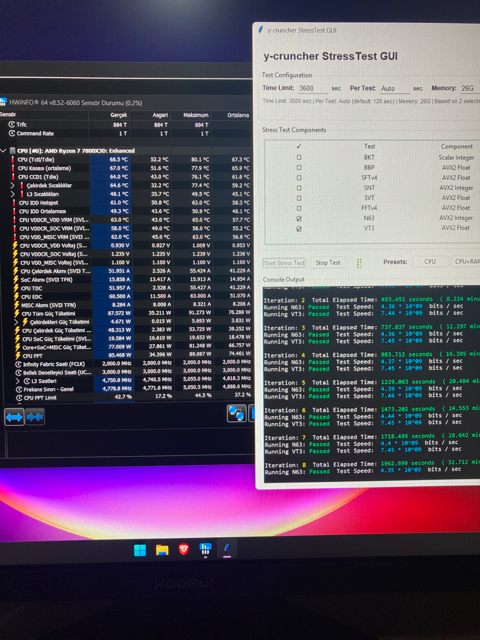

Şuan durum böyle.
Windows memory clean yapmadım ya gereksiz gibi geldi bakalım patlayacak mıbu işin uzmanları biliyordur.
Eki Görüntüle 275862
Test bitti ne yapmam lazım?
