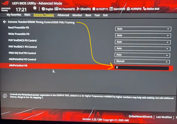

RAM o, evet.İşlemciye yönelik herhangi bir ayar yapılamaz A620'de, kilitli. BIOS güncelse RAM ayarları yapılır, Samsung B-die mı 6000 CL36? Hynix ihtimali düşük. @LH44 ile bir bakın.

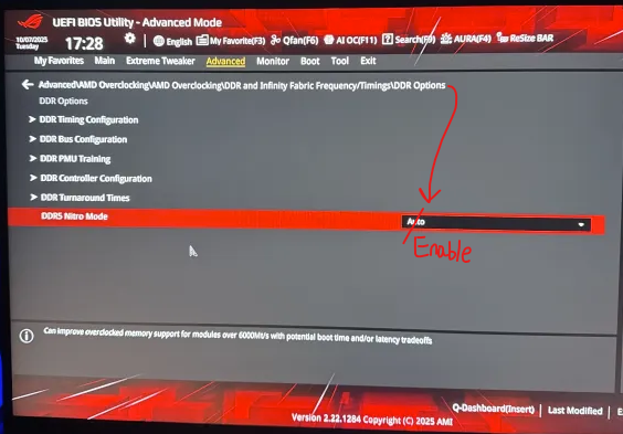

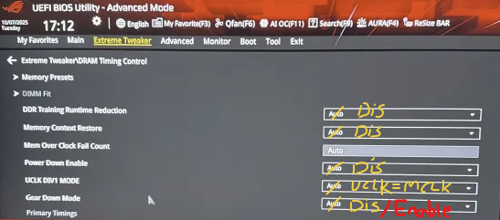

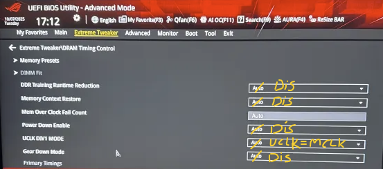

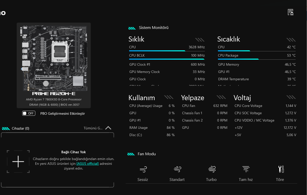

Drop girmesi normal, manuel tuning lazım. Integrated Graphics, Memory Context Restore, Power Down, Fast Boot, Spread Spectrum kapatın. EXPO1 ya da EXPO2 açın ilk etapta. Anakart yazılımından da kurtulmanız lazım. Revo ile Advanced silin.
Fan için FanControl, RGB için OpenRGB kullan. Yönetici açın, LED sayısı minimum 2 girilecek.

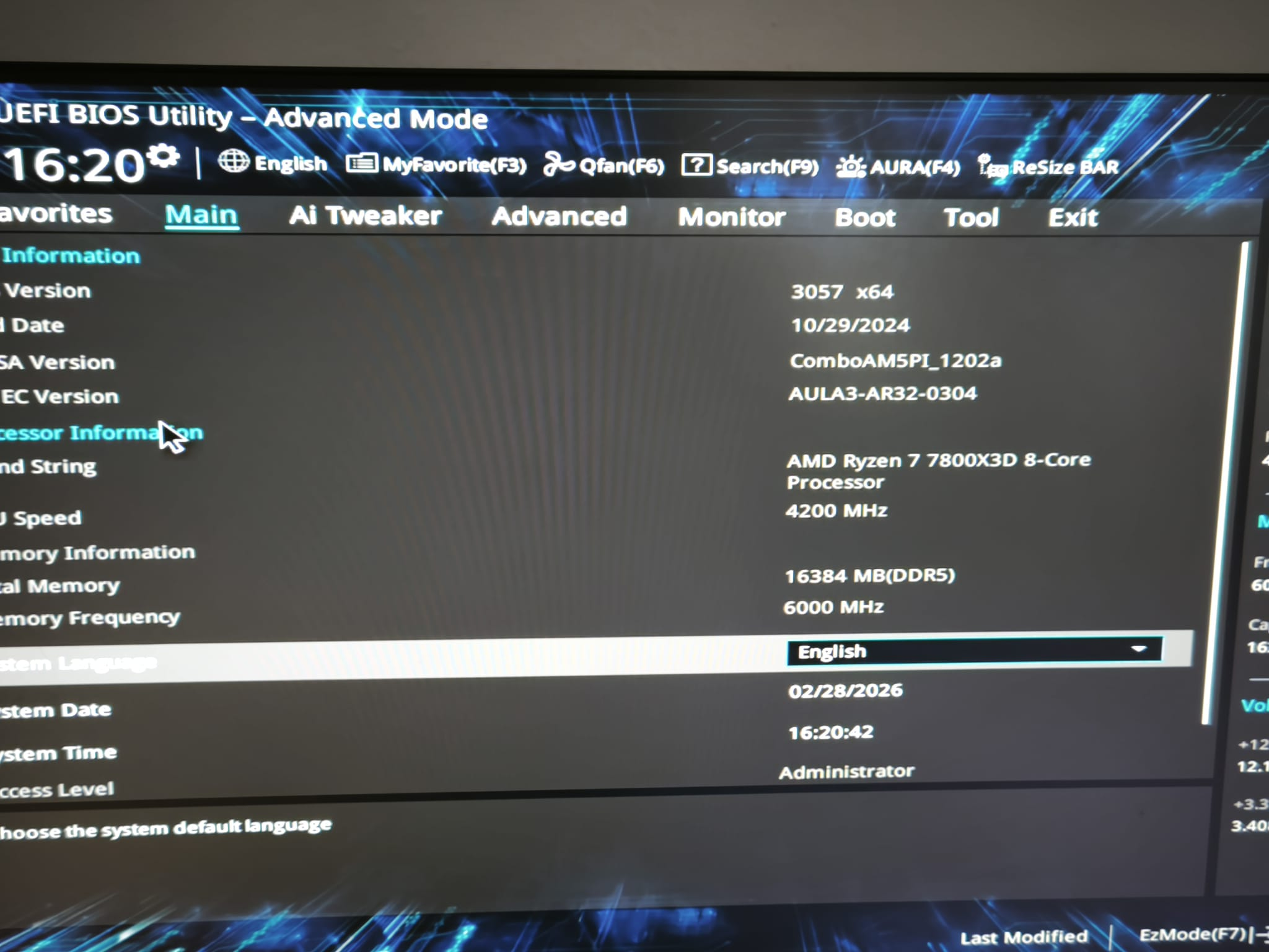

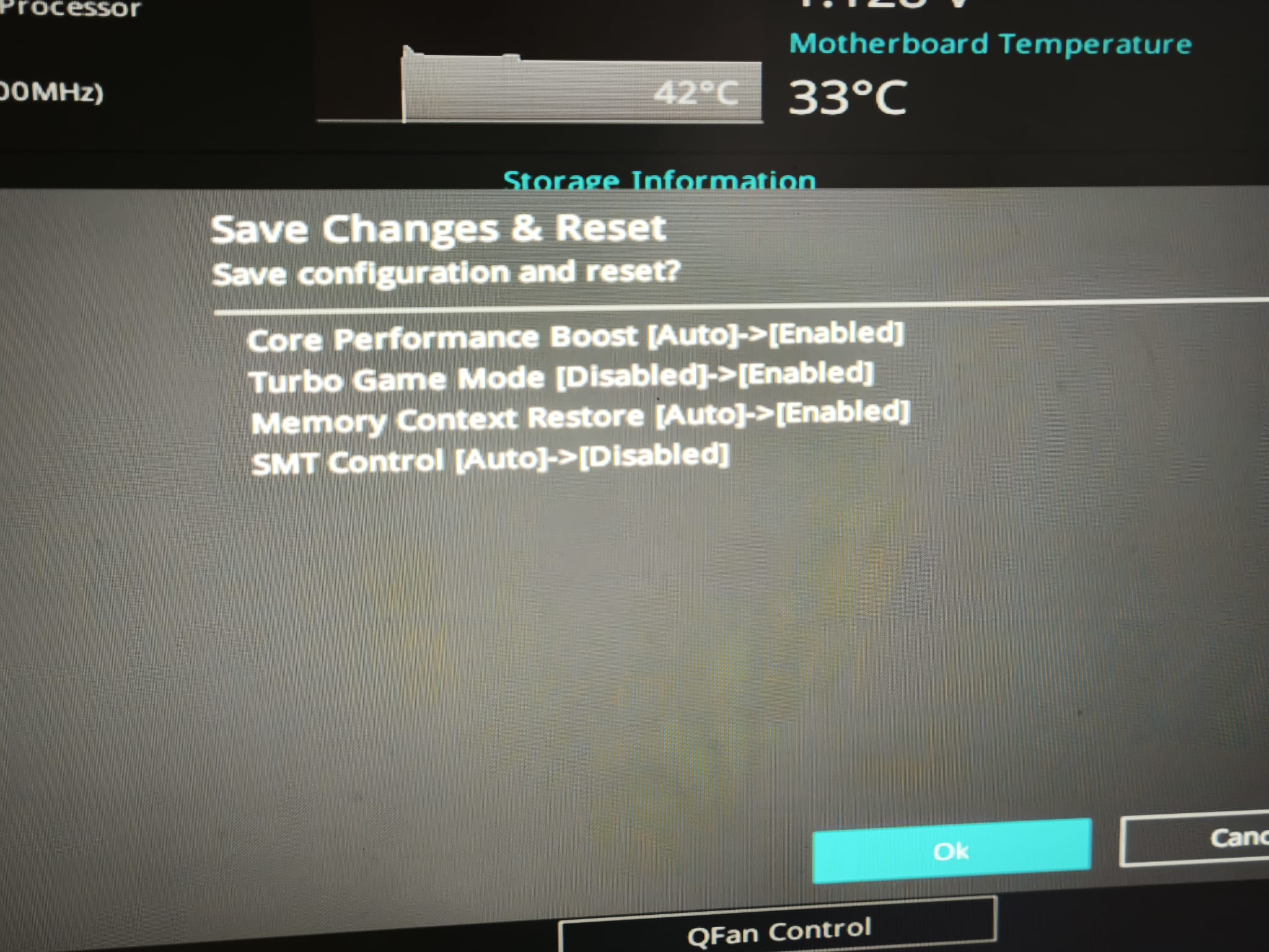

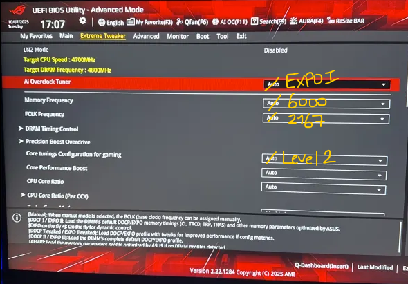

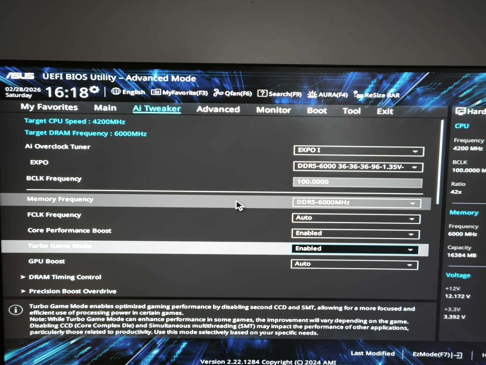

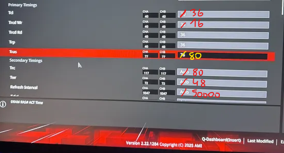

Selam, 7800X3D ve 9070 XT ekran kartı ve ASUS Prime A620M-E anakart var. Alalı 1 ay falan oldu ama hiç BIOS ayarı falan yapmadım.
Sizce hangi ayarları yapmalıyım? Birkaç tane kendim değiştim ama doğru mu yaptım bilmiyorum.

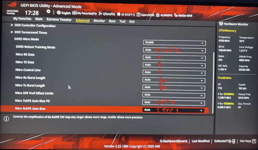

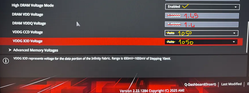

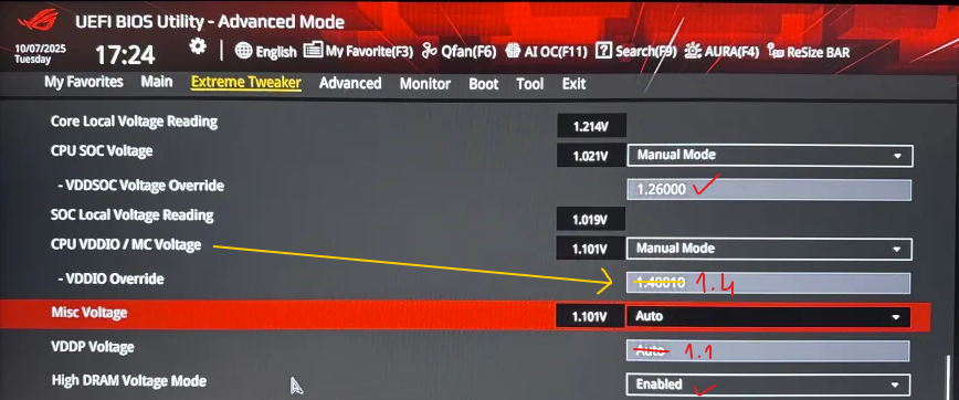

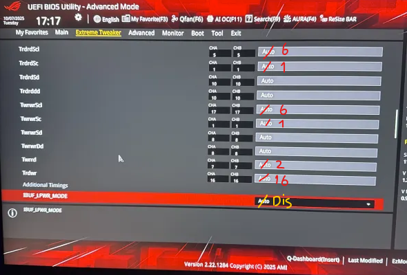

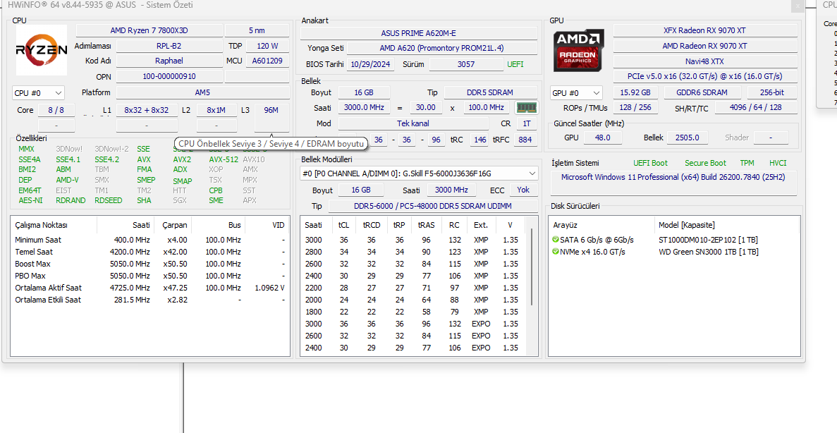

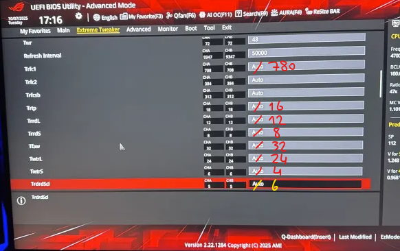

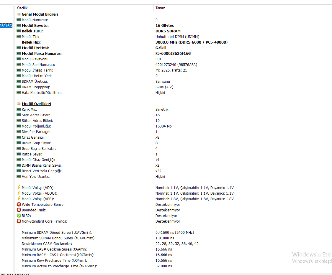

@rauay Tek modül 6000 CL36 mı var sadece? Samsung olması lazım bunun. Patriot olsaydı hazır ayarları atacaktım. Boot etmezse tRFC kısmını Auto bırakın, B-die tRFC açamıyor. Modüllerin Samsung olduğunu doğrulayın, HWiNFO Tam Mod açtıktan sonra modüllerden bir tanesine tıklayın. @LH44 ile kontrol edin sonuçları. Bank Refresh Mode ayarı son BIOS ile eklendi, Normal bırakın. PBO, Boost Clock ve Scaler kısmı A620'de yok. Diğer ayarlardan olanları uygulayın ihtiyaca göre.

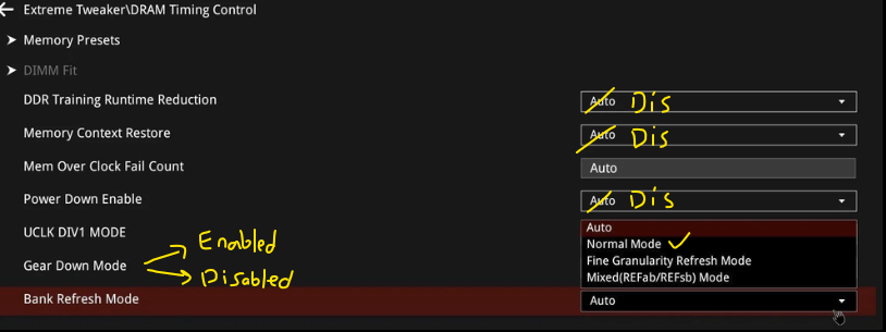

Eksik ya da yanlış değer girmeyin, 1 tanesi yanlış olsa dahi Boot etmez. Karşılığında ne varsa onu gir. Ayrıca DRAM Timings içindeki Bank Refresh Mode ayarı Normal olarak değiştireceksin.
Bu ayarları da Search kısmında BIOS'tan aratıp dediğim gibi değiştir, Jack kullanmıyorsan HD Audio, Wi-Fi/BT kullanmıyorsan bu ikisi kapatılacak.
- Integrated Graphics: Disabled
- Bank Refresh Mode: Normal
- Memory Context Restore: Disabled
- Power Down: Disabled
- Gear Down: Disabled
- Bank Swap Mode: Swap APU
- SMEE: Disabled
- TSME: Disabled
- IOMMU: Disabled
- SVM Mode: Disabled
- Global C-State: Enabled
- DF C-States: Disabled
- DFE Read Training: Enabled
- Power Supply Idle Control: Typical Current Idle
- AI Tweaker-PBO: Enabled
- Medium Load Boostit: Enabled
- Scaler: 6x
- Boost Clock: +75
- Curve Optimizer: All Cores -20
- Spread Spectrum: Disabled

RTP programı bu şekilde ayarlanacak, HWiNFO yalnızca sensörler ile CPU IOD ve RAM kısmını takip edin. Zen A2-B2 görsel iletin. 6000 1:1 bu şekilde stabil ise kullanırsın, sorun olmaz. Test öncesi RAM temizliği yap, arka plan boş olsun. HWiNFO ve RTP açık kalacak sadece.
@rauay @LH44 Gear kapalı stabil kalamazsa Gear Down Enabled yapın sadece. Bir de B-die tRFC açamıyor DDR5'te, voltaj ile Scaling var mı, emin değilim. 780 tCK, 260 ns ediyor. Onu da bir zahmet açsın. Açamazsa tRFC kısmını Auto bırakın. Refresh Mode kısmı önemli, yeni AGESA ile musallat oldu. 1.2.8.0 ve sonrasını kapsıyor. Normal Mode alacaksınız. 1.45 VDD ideal. Denersiniz, sonuçları iletin. Boot ettikten sonra ZenTimings paylaşın. Rehberde detaylı anlatım var. SVM Mode ayarı sanallaştırma ile alakalı, Valorant vesaire için gerekli olabilir.
Memory Context Restore kapalı, bellek eğitimi hafızada tutmaz. Her defasında baştan Train eder, böyle olması daha ideal. Train süresi ASUS'ta kısa genel olarak. Zaten tek modül SR.

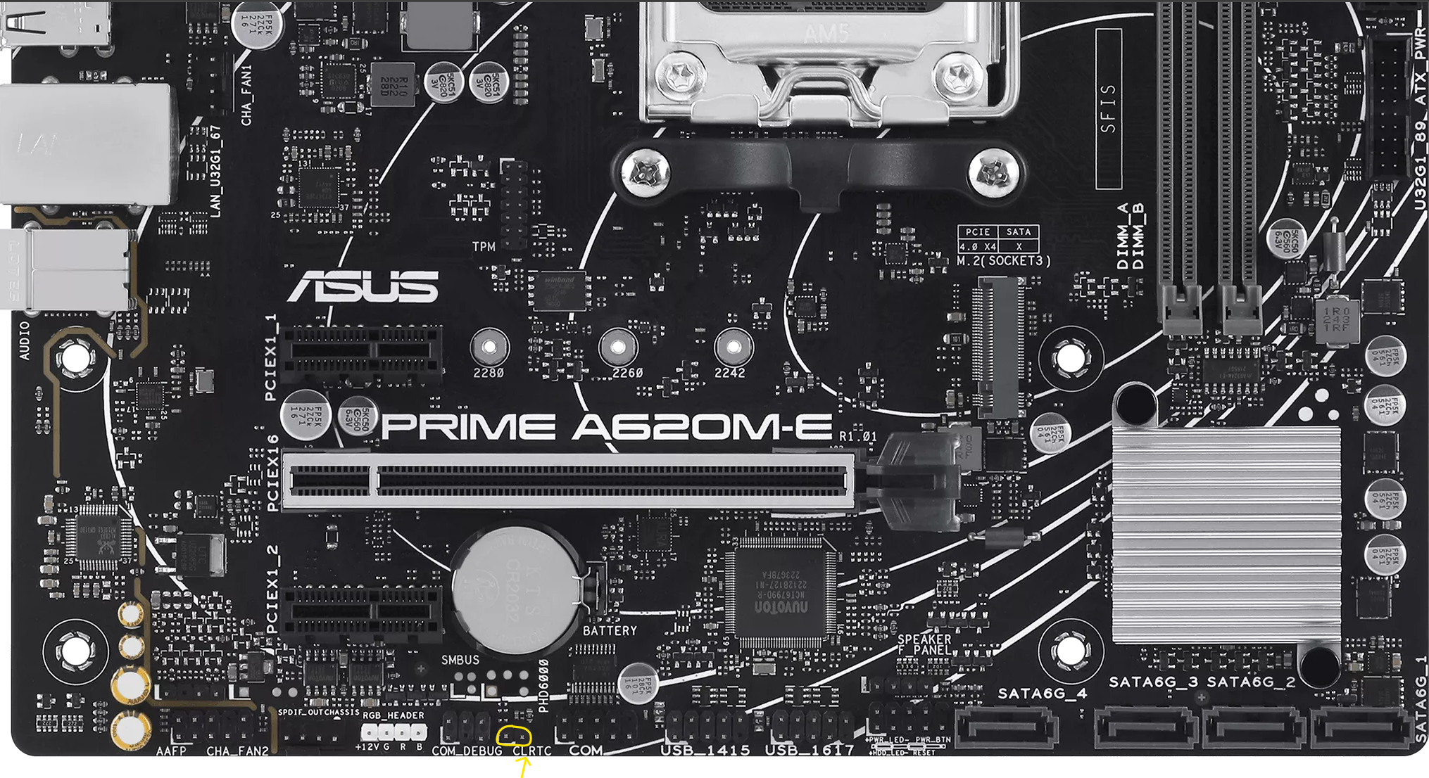

@LH44 @rauay Boot etmediği vakit Safe Mode atar, atmaz ise Train esnasında kasa Power tuşu 3-4 saniye basılı tutun. Sistem kapandıktan sonra Power Switch 0 konuma getirin. Sonrasında CLRTC Clear_CMOS pinleri arasına 15 saniye yıldız tornavida dokundurmak yeterli. Boot etmesi için yeterli süreyi bekleyin, 3-4 defa baştan Train edecektir Failure durumunda. Sonrasında Safe Mod atar. Atmazsa Clear CMOS gerekli. Bu anakartta Debug LED mevcut değil.
Boot etmezse Gear Down Enabled alınacak, tRFC Auto bırakırsın. Ama 780 tCK yani 260 ns Boot etmesi lazım. Auto değer 884 tRFC gelir, bu 294,7 ns ediyor. B-die tRFC alt limiti kesin değil. 250 ns ve altı problem olabilir.

@rauay Bu kablodan alıp CLRTC pinlere bağlarsan ya da kasanın Reset SW bağlantısını CLRTC pinlere yaparsan yıldız dokunmana gerek kalmaz, bu tuşa basılı tutmak sıfırlıyor.

@monitortavsiye01 Buraya HWiNFO'dan bakın, Samsung ise S16B için verdiğim ayarları girin. Birkaç mesaj önce paylaştım.

@rauay selam. Hwinfo indirip tam mod seçip açar mısın? Daha sonra sol menüde Bellek olacak. Ona çift tıkla. Senin bellekleri göreceksin. Birini seç. Daha sonra sağ tarafta bilgilerin olduğu kısımda DRAM Stepping var aşağıya doğru. Orayı bana görsel atar mısın?
