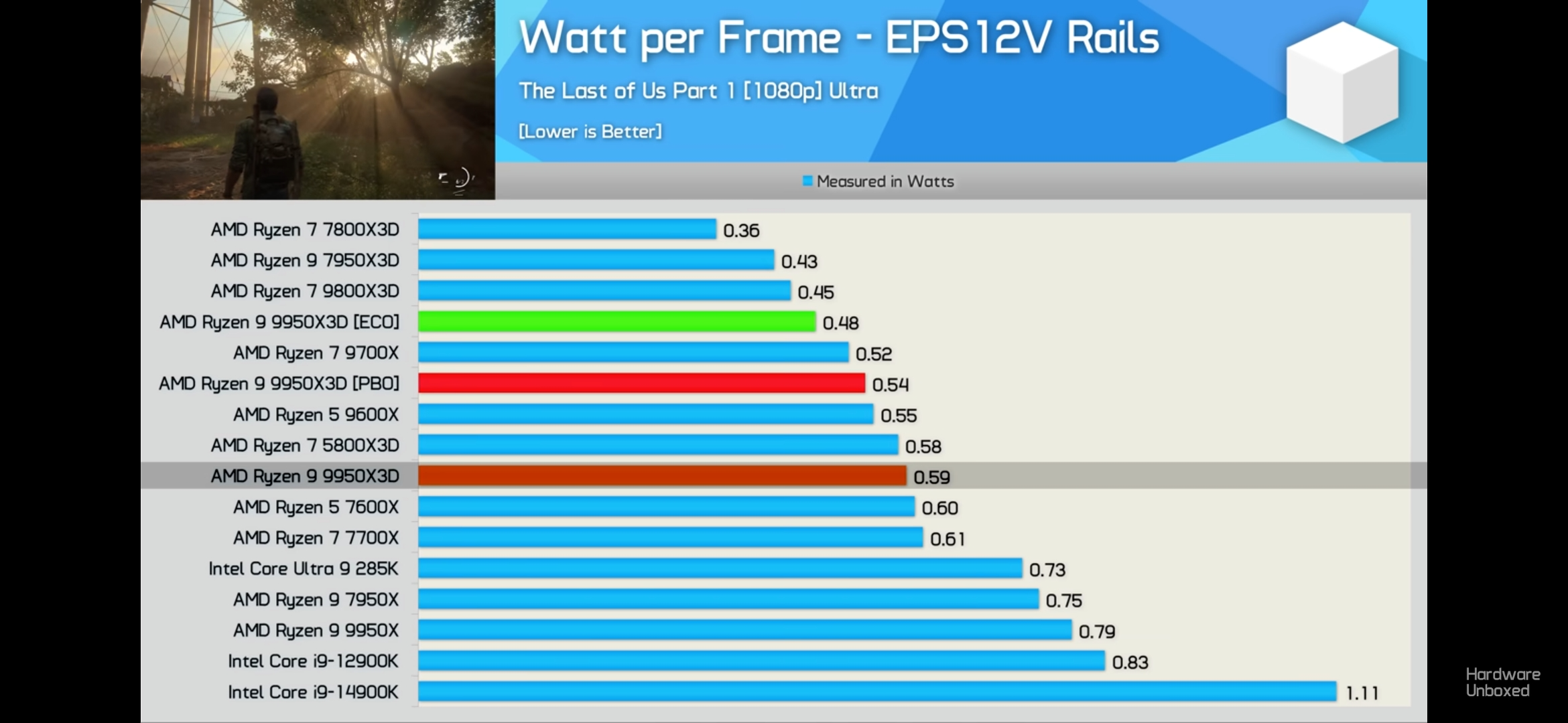

Hocam X3D işlemciler bu teknoloji dolayısıyla ısı iletimi zayif bunu unutmayın.
@SHERLOCKED, 7800X3D, watt/performance bakimindan en iyi islemci AMD kanadindaki. En guclu de demiyorum, en dusuk guc tuketen de demiyorum, ikisini birlikte saglayan en iyi islemci. Bu da o islemcinin mukemmel verimlilikte oldugu anlamina gelir.
Isinma sorunu ise tamamen sogutma cozumu vasatligindan. 100W ceken iki islemcinin sicakligi ayni olmaz. Istedigin kaynaga bakabilirsin. IHS tasarimi, IHS kalinligi ve IHS tasariminin flatness orani direkt olarak sicakliga etmekle birlikte islemci dizayni da bunu etkiler.

Verimlilik Çektiği güç ve sağladığı işlemin oranıdır. ikisi de 100W çekerse verimlilik fark etmeksizin aynı ısınırlar.
Bu değerlerin verimlilik ile ilgisi yok.
