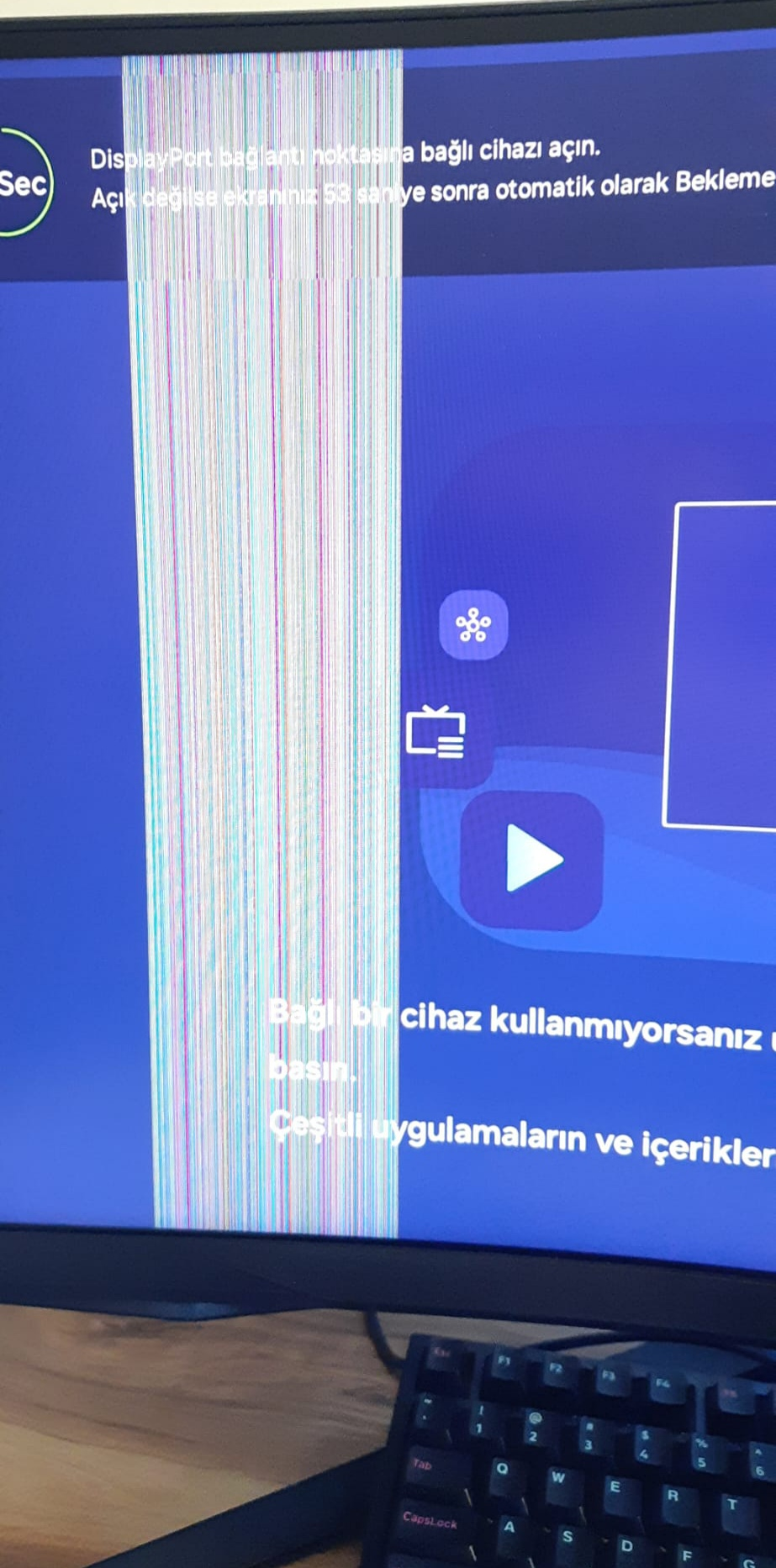

@Peter Griffin, bu arada yaşadığım sorunla bağlantılı mıdır bilmiyorum ama aile üyelerimden biri bilgisayari kullanırken ekranın bir kısmını kaplayan dikey çizgilere denk gelmiş. Bilgisayari kapattıktan sonra sinyal ekranında da çizgiler durmaya devam etmiş. Fotoğrafını da çekmeyi unutmamış neyseki. Bilgisayarı tekrar açtığı zaman ekran kendine gelmiş.
Bence artık bu ihtimalı dikkate almam gerekiyor gibi.
Siz ne düşünüyorsunuz hocam?

Aslında aradan 2 hafta geçti ve 3. Haftadayım. Şuana kadar hiç yaşamadım. Bir ihtimal işe yaramış olabilir ama dikey çizgi olayından dolayı her türlü götürecem zaten garantiye.
