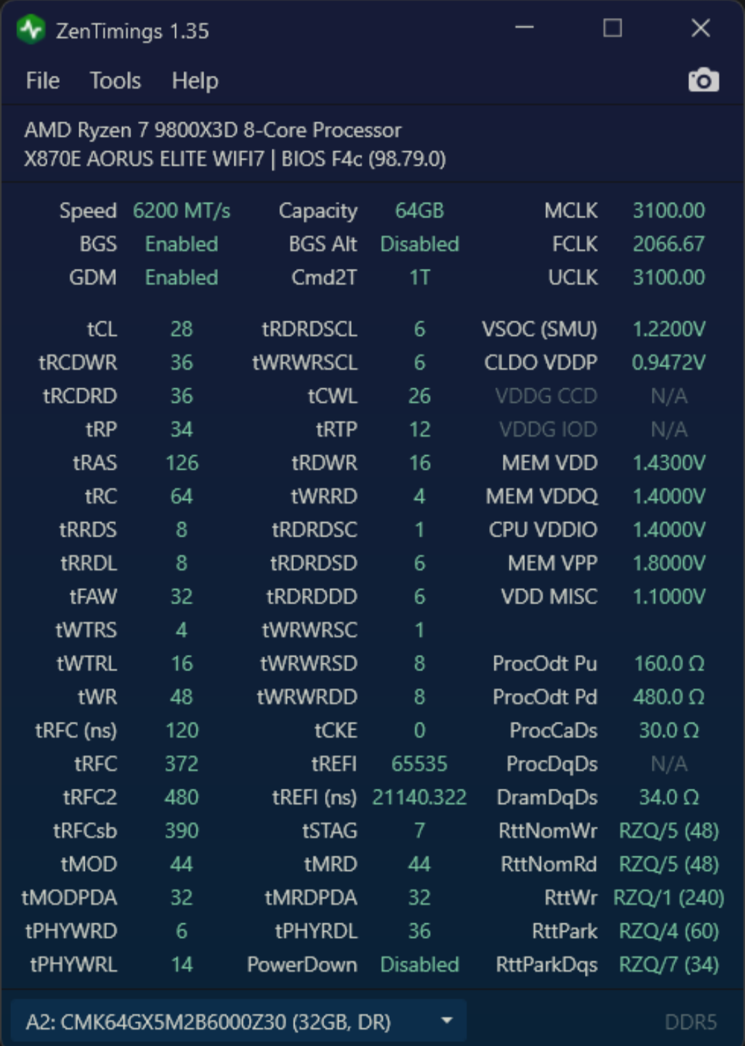

@LH44 @Bandırmalı1965 @perFUNCTORY Bu konuya @TechMad 'ın görsellerini iletip ilerlersiniz. Force için uygundur. 6200 CL28 1.5 VDD, 1.4 VDDQ, 1.4 VDD IO, 1.05 VDDP, 1050 mV VDDG, UCLK=MCLK, 2067 FCLK kalabilir. Timing'ler Mixed Mode için uygun seçilmeli, tRFC kısmı ona göre şekilleniyor. Zen görseli iletirim. GPU için Nebi'nin 9070 XT UV+OC rehberi fena değil, oradan ayarlaması uygun. Başka TR kaynak mevcut değil. PBO ayarlarını ilettim, +100/-25 teste alırsınız VT3. İlk önce RAM, sonra PBO. 9700X için 105 W TDP aktif kalmayacak, onunla işiniz yok. İşlemci güç limitleri Motherboard kalacak PBO kısmından.
Bank Refresh Mode=Mixed Mode seçilecek yeni AGESA'da. BIOS güncellemesi sonrası uygulayınız ilgili ayarları.
@LH44 @Bandırmalı1965 @perFUNCTORY bu konuya @TechMad'ın görsellerini iletip ilerlersiniz. Force için uygundur. 6200 CL28 1.5 vdd, 1.4 vddq, 1.4 vdd IO, 1.05 vddp, 1050 mv vddg, uclk = mclk, 2067 FCLK kalabilir. Timing'ler mixed mode için uygun seçilmeli, tRFC kısmı ona göre şekilleniyor. Zen görseli iletirim. GPU için Nebi'nin 9070 XT UV+OC rehberi fena değil, oradan ayarlaması uygun. Başka TR kaynak mevcut değil. PBO ayarlarını ilettim, +100/-25 teste alırsınız vt3. ilk önce RAM, sonra PBO. 9700X için 105 W TDP aktif kalmayacak, onunla işiniz yok. İşlemci güç limitleri motherboard kalacak PBO kısmından.

@Bandırmalı1965 hocam tRCD rd 30 yapabilen kit Hynix'te henüz yok 6000 MT/s'de, en azından Ambient'te stabil şekilde açabilen yok. tRCD wr 8-12-14-16 denenebilir.
tRCD rd 34 ve altını chinese kitlerde ya da nanya sanırım yapabiliyor, şimdi işin rengi biraz değişti açıkçası. Hynix için tRCD 6000 MT/s'de minimum 34 olabiliyor oda sıcaklığında. Sadece LN2 ile tRCD 30 mümkün. Tras = tRC kuralı uygulanıyor şu anda güncel sistemlerde ya da tras = 126 bırakılıyor, çünkü etkisiz eleman. Tras = tRC = 80 yaygın olarak kullanılan kombinasyon diyebiliriz. Vddg 1.05, vmisc 1.1 Auto değerler olması daha uygundur bir de.
Vddg 1.1 için vmisc 1.15-1.2 gerekiyor, Vmisc'ten besleniyor vddg hattı, arada minimum 50 mv pay lazım. Yoksa besleyemez. Eğer a-die ise tRFC 120 ns mümkün yani 372 değeri. Trefı 50k olması aktif soğutma yok ise uygun, aktif soğutma varsa 65k uygun olur, 65535. Gear kapalıyken stabilite sağlamak zor olabilir, Gear kapalıyken vdd ve SoC-vddp ihtiyacı artıyor. En iyisi Gear kapalı 1T'dir, Gear açık iken AM5 şu anda 1.5t çalışıyor. @LH44
H16a tRP 28-30 değerlerini stabil açabilir CL26 ile beraber. Sadece vdd-vddq ihtiyacı yüksektir. TRP'yi H16m açamıyor özellikle.
