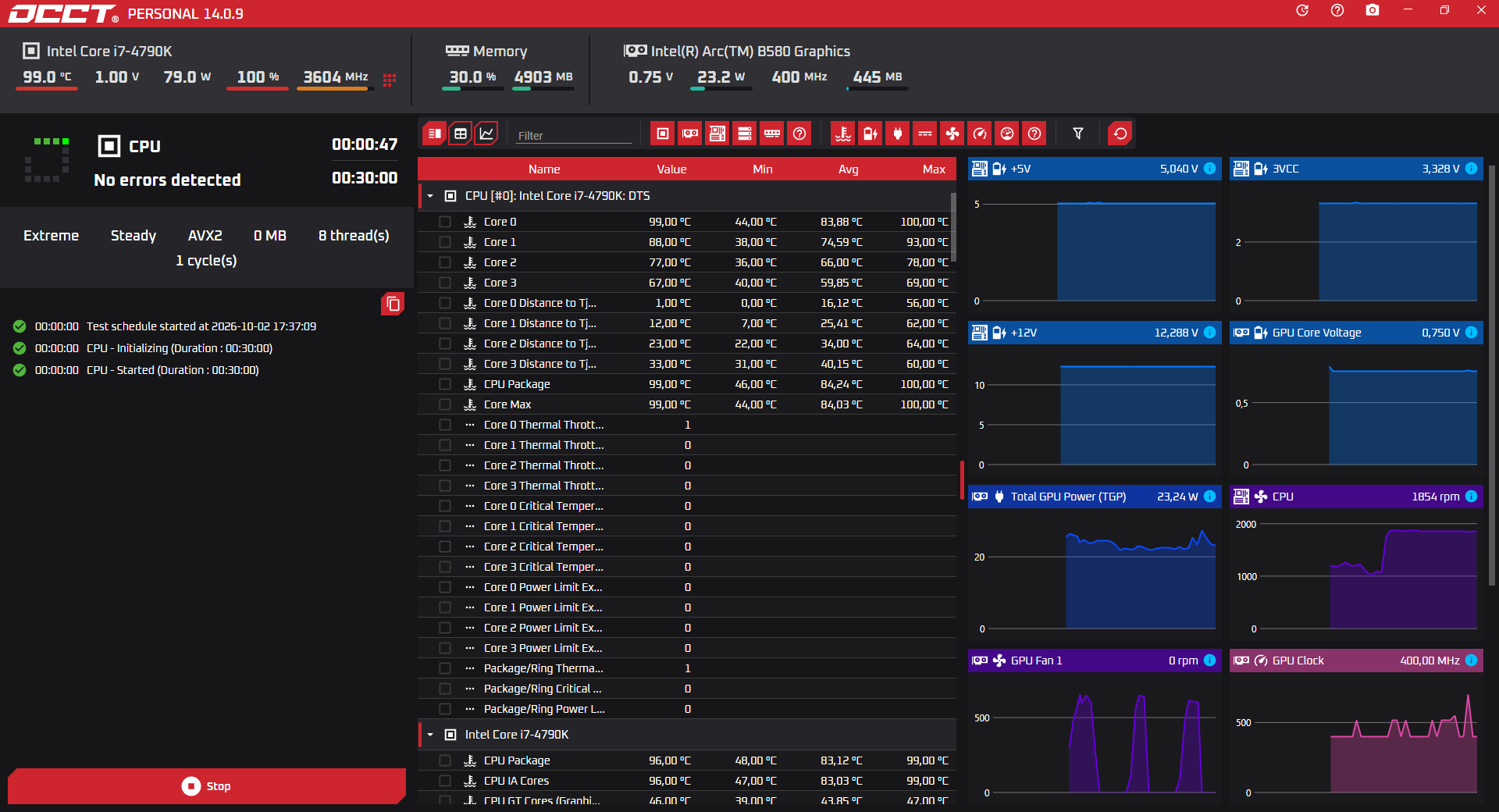

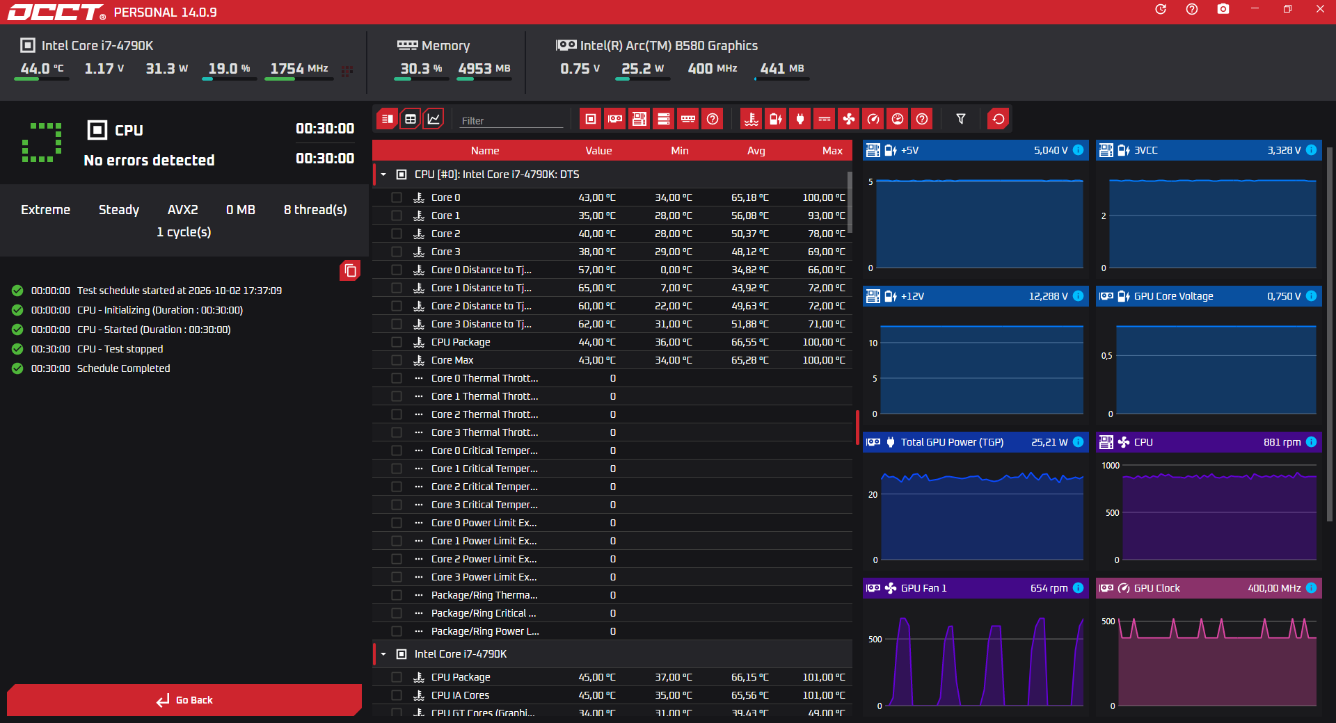

Öncelikle hayırlı akşamlar. Aşağıya da koyduğum üzere ısınan bir işlemcimiz mevcut. Ben bu işlemciye nasıl delid işlemi uygulayabilirim? Falçata ile açmak istemiyorum.
Fan tam oturmamıştır, basmamıştır diye düşünebilirsiniz; ancak kule tipi fanı çıkarmak bir yana yerinden bile oynatamadım.
