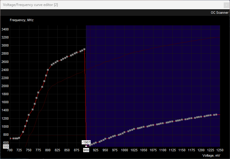

Hocam, Zotac Gaming SFF 5070 Ti benim kartım. Normal kartlara göre daha çok ısınıyor. Bu değerleri tam anlayamadım bir de ben.

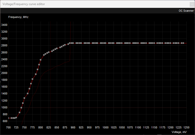

CTRL + F tuşuna basıp curve ekranını aç benim attığım ekran gelecek. Oradan 890'dan shifte basılı tutup +450 veya +500 olana kadar yukarı kaldır, sonra shifte basılı tutup tam o bastığın noktadan fareyi komple sağa kaydır mavi olsun ve komple aşağı indir. Son aşama aynen böyle olduktan sonra save yap after ekranından save yap.

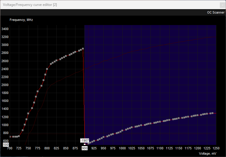

Hocam, hepsini komple aşağıya indiremiyorum.CTRL + F tuşuna basıp curve ekranını aç benim attığım ekran gelecek. Oradan 890'dan shifte basılı tutup +450 veya +500 olana kadar yukarı kaldır, sonra shifte basılı tutup tam o bastığın noktadan fareyi komple sağa kaydır mavi olsun ve komple aşağı indir. Son aşama aynen böyle olduktan sonra save yap after ekranından save yap.
Eki Görüntüle 261280

2:12'de gösteriyor nasıl yapıldığını.

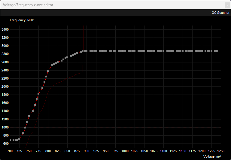

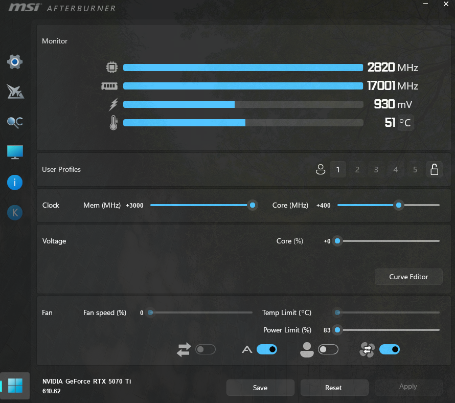

Tamam olmuş save yapıp kaydet oyunlarda test et 500 stabil olmayabilir. Frekans ~2820 MHz voltaj ise 0.885 0.880 mV civarı olmalı.

Voltajı 900 yaptım hocam.Tamam olmuş save yapıp kaydet oyunlarda test et 500 stabil olmayabilir. Frekans ~2820 MHz voltaj ise 0.885 0.880 mV civarı olmalı.
Sıkıntı olur mu?

O daha aşağıya yuvarlar genelde 5-10 kadar sıkıntı yok oyunda kaç göründüğü önemli burası pek değil.
